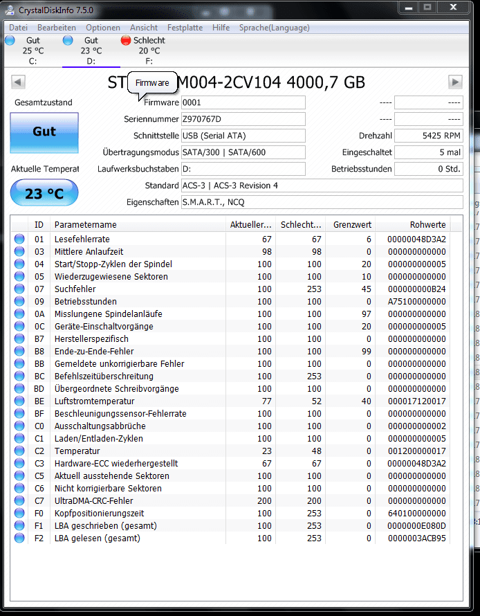

habe mir eine seagate backup plus geholt. sehen die smart werte in ordnung aus?
frage: die platte die man in den tabs mit dem status "schlecht" sieht ist eine sehr alte platte von mir. dort wird in den smart werten 2h betriebszeit angezeigt - das kann bei bestem willen nicht sein. 20000 h würde eher passen. Kann ich dem entnehmen, dass ich der Betriebszeit quasi nicht trauen kann?

Hi diablolo,
Die HDD ist völlig in Ordnung - lass Dich durch die vereinzelten hohen Rohwerte nicht verunsichern.
die SMART-Werte werden bei Seagate-Platten in der Tat etwas anders berechnet und sind auch entsprechend zu interpretieren. Besonders die Werte Seek Error Rate, Raw Read Error Rate und Hardware ECC Recovered sind dabei in einigen Fällen auffällig (hoch).
Ohne zu sehr ins Detail gehen zu wollen werden die Normwerte logarithmisch und nicht linear berechnet, die Rohwerte stellen keine "error counts" sondern "sector counts" bzw. "seek counts" dar.
--> höhere RAW-Werte bzw. niedrigere Normwerte sind also nicht ungewöhnlich oder schlecht und man kann sich auf den im SMART-Tool berechneten Status verlassen!
Hier hat ein User eine interessante Übersicht der Berechnung der Werte zusammengestellt:
Seagate's Seek Error Rate, Raw Read Error Rate, and Hardware ECC Recovered SMART attributes
Die Betriebsstunden stimmen normalerweise - da scheint etwas grundsätzlich mit der anderen HDD nicht in Ordnung zu sein...
