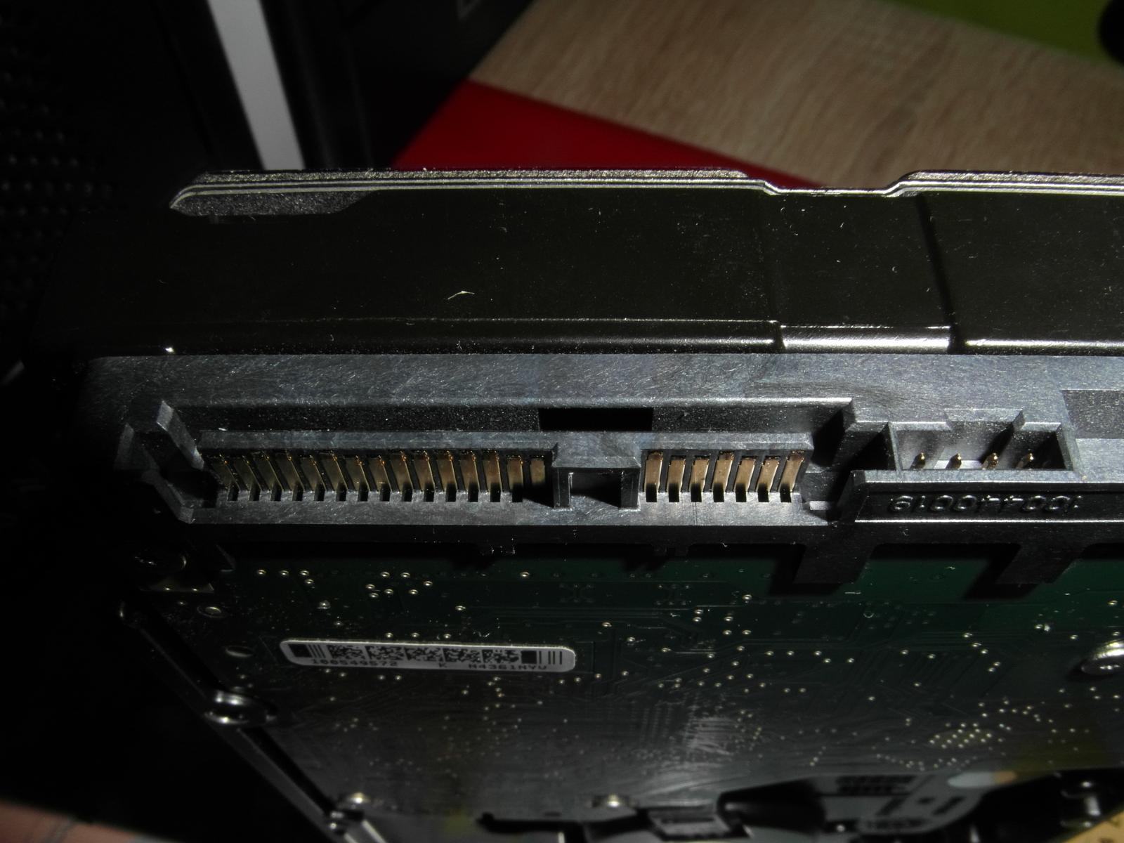

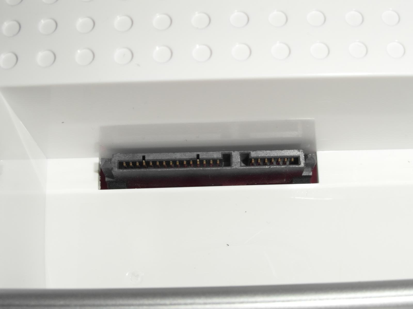

ich habe mir die "LogiLink USB Dockingstation für 2,5 + 3,5 SATA HDD Weiß" für den schnellen Zugriff auf eine 3,5" Festplatte gekauft. Leider passt meine Festplatte nicht in die DockingStation, da sowohl bei der Festplatte als auch bei der DockingStation eine Plastebegrenzung zwischen dem Strom-& und dem Datenanschluss ist, wodurch dann Plaste auf Plaste drückt.
Ich habe zur Verdeutlichung 2 Bilder mit angehangen.
Anschluss DockingStation
Anschluss Festplatte

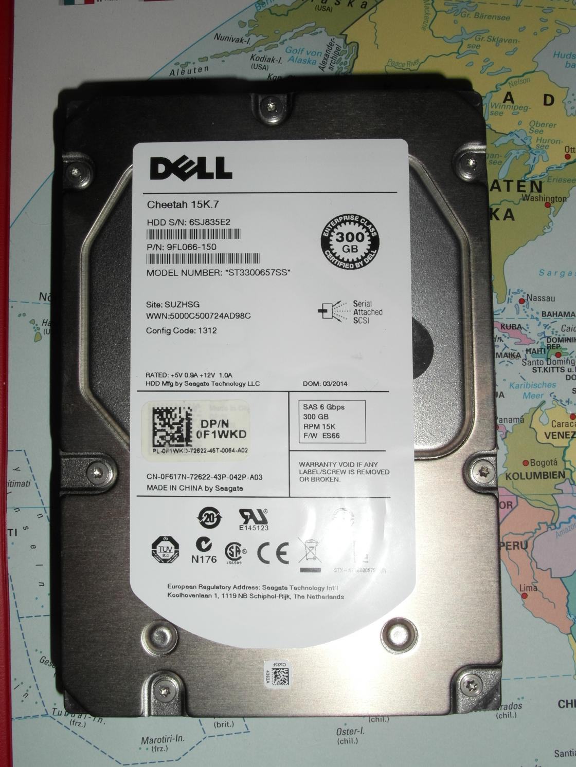

Welche HDD ist das? Poste mal ein Foto vom Etikett.
Das sieht man doch auf den ersten Blick, dass das eine SAS-Platte ist.
Da kommt man mit so einer Spielzeug-"Dockingstation" nicht weit :)

Das es eine SAS Platte ist, hatte ich mir doch gedacht. Die kann man nicht an einem SATA Host Controller betreiben, sondern nur umgekehrt SATA HDDs an einem SAS HBA/RAID Controller und USB auf SAS wirst Du auch nicht finden. Du brauchst also einen SAS HBA/RAID Controller um die Platte nutzen oder auch nur auslesen zu können.
