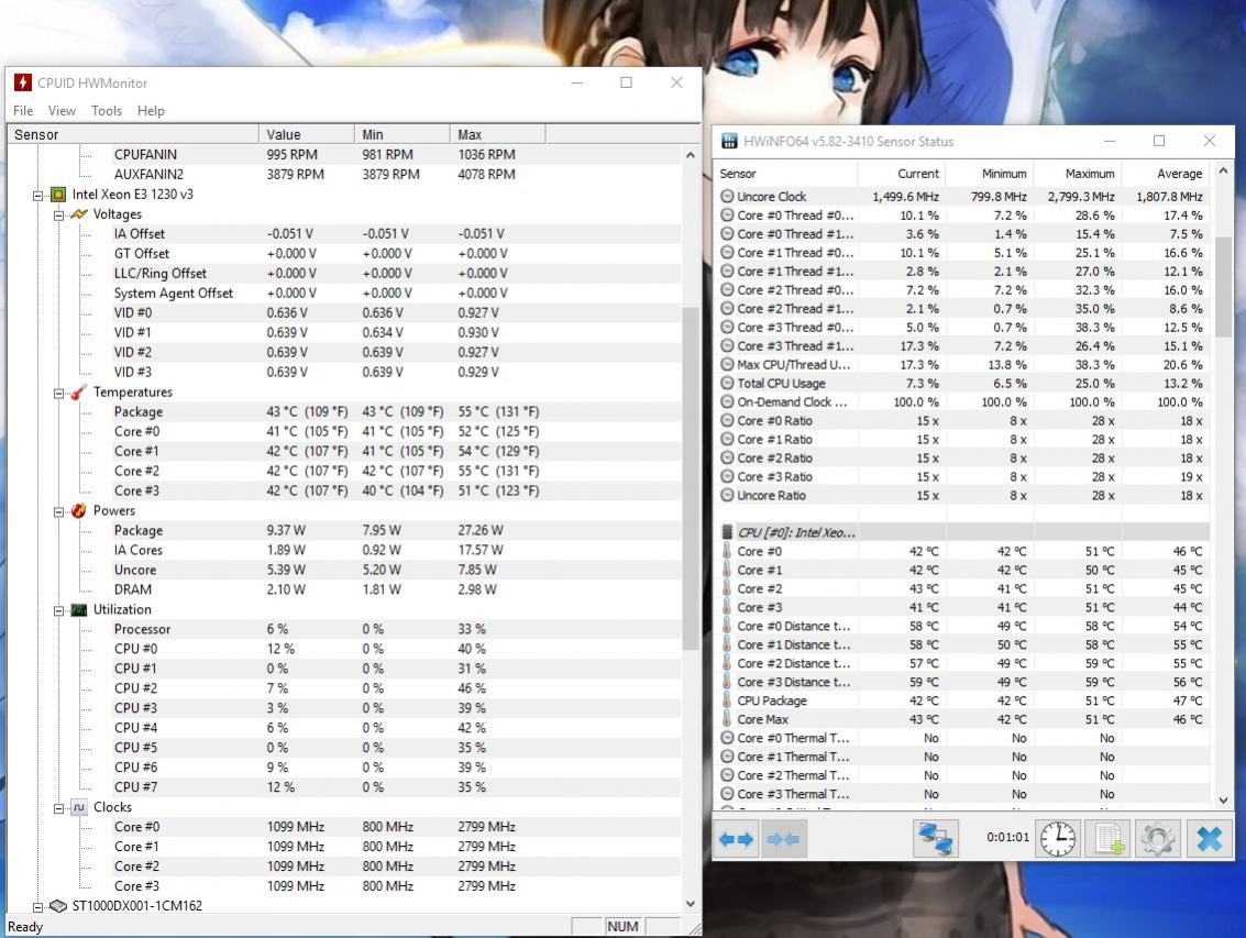

So sieht die CPU und GPU beim Zocken aus:
Gut so? Oder irgendwas zu hoch?
Gesendet von iPhone mit Tapatalk Pro
Werte sind i.O. :) Sprich ohne Befund.

Beim Prozessor ab 85 Grad sollteste dir Gedanken machen bzw. den Kühler austauschen bzw. neue Wärmeleitpaste selbst 90-100 Grad hält die CPU aus , drosselt dan aber runter.
Bei der GPU siehts ähnlich aus < 85/90 Grad sind OK.
Ich muss aber auch sagen der Wraith Prism Kühler hat ne TDP von 120 Watt die CPU von 105 . Da ist es klar das die CPU mal werte von <85 Grad erreicht unter voll last. Wenne die CPU, Kühler haben willst , sollteste dir ne AIO ne gute für ab ca 90 euro hollen oder ne Luftkühlung für ca 40 +.

Ist mein 2700X von der Temperatur denn so, wie es bei HWMOnitor steht? Ich habe irgendwas con +10 grad noch zusätzlich drauf rechnen gelesen?

Ja das ist wahr aber das macht die CPU nur um eine Überhitung zu verhindern bzw. das der PC sich im notfall komplett ausschaltet. Falls die runtertaktung nichts bringt.
Kannst dir hwinfo runter laden , das soll angeblich die temperaturen richtig anzeigen.
hwmonitor ist genau genug das sind nur nen paar grad unterschied , tut sich nichts. Der avg unterschied ist etwas anders, weil das eine programm früher geöffnet wurde, als das andere.
<5/10 min Höchstens
