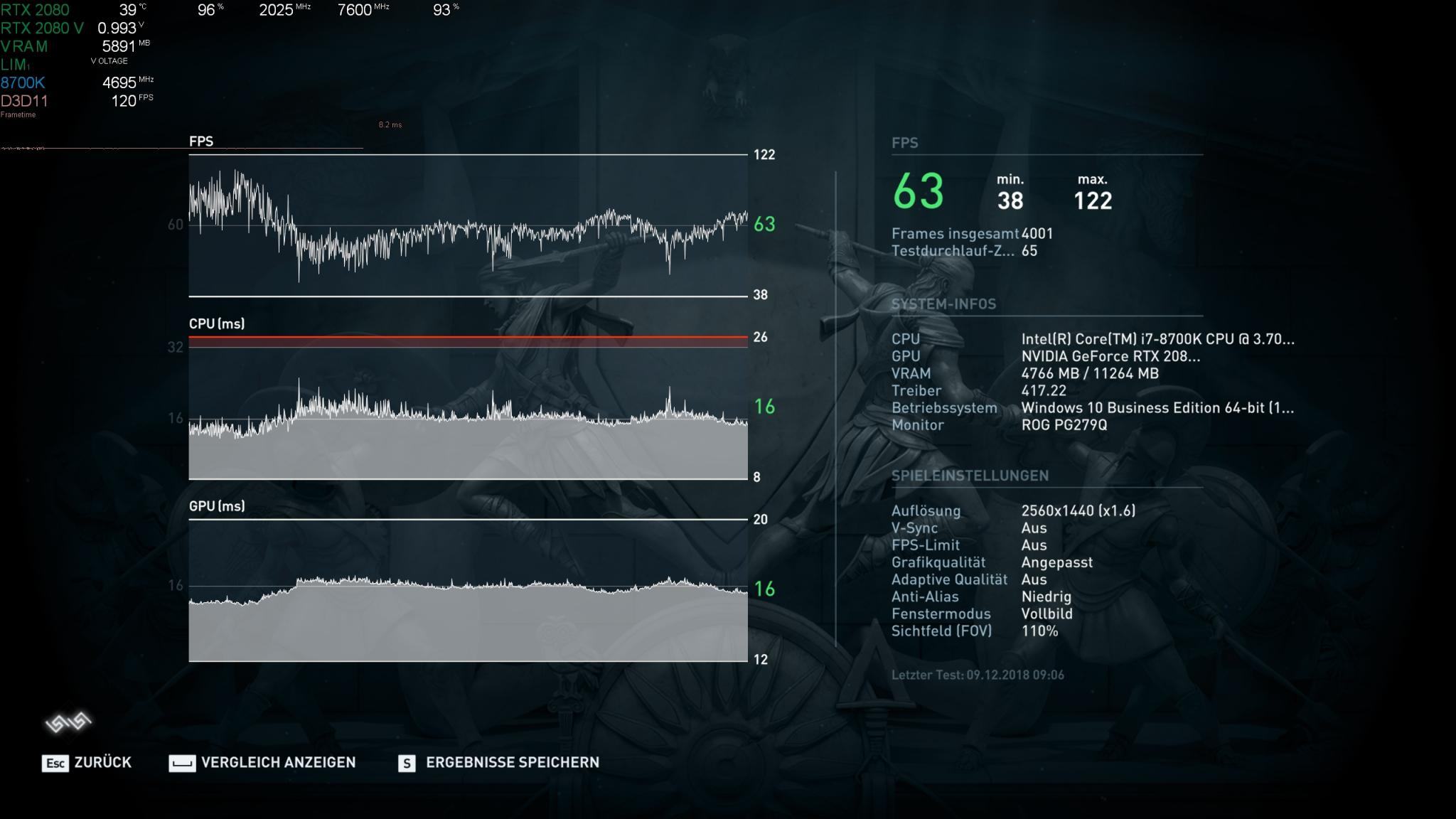

Du hast es doch auch? Schau dir mal den GPU graphen am Ende an und vergleiche ihn mit dem hier:
Du hast doch auch spikes, welche bei einem gesunden System so nicht auftreten sollten?!
Deine min. FPS sind auch wesentlich schlechter, als die von dem 8700K + 2080 und das, obwohl dein System mit 9900k und TI eigentlich schneller sein sollte.

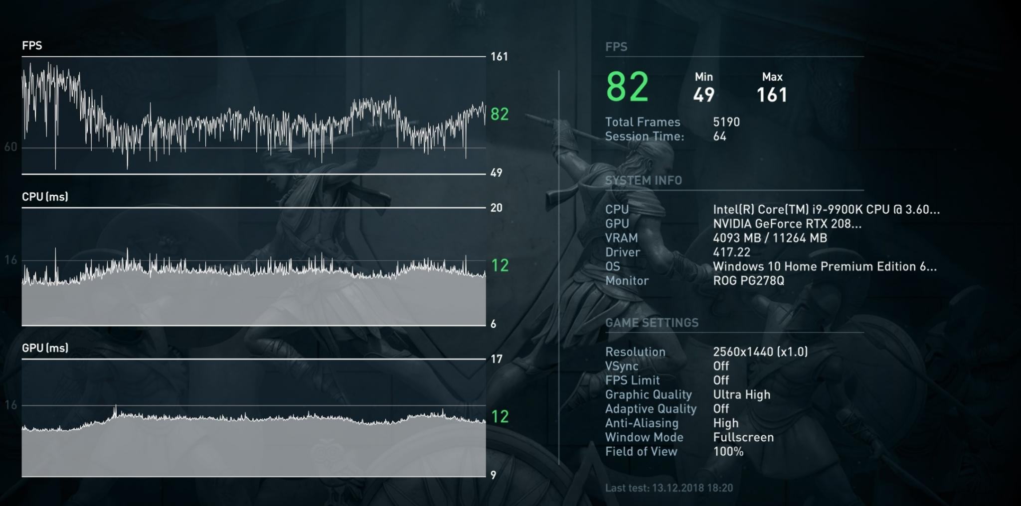

Anbei mein Assassins Creed Odysses Benchmarklauf mit der 9900K + 2080Ti Kombo. ich habe nicht ganz so "heftige" Dips, Min fps war 49
Edit: 417.22 Treiber

Aber mal ontopic, hast Du Deinen 9900K auch übertaktet? Die ganz wenigen Sprünge in Deinem Benchmarklauf sind kurios. :hmm:
Bzgl. des Threaderstellers habe ich IMMER noch die Theorie, dass die 980Ti sauber läuft, weil der 9900K nix zu tun hat, die 2080Ti aber fluten muss, sobald die läuft. Im ersten Video des Threadersteller stehen die fps dips 1:1 zu den CPU Spikes, das kann doch kein Zufall sein?
