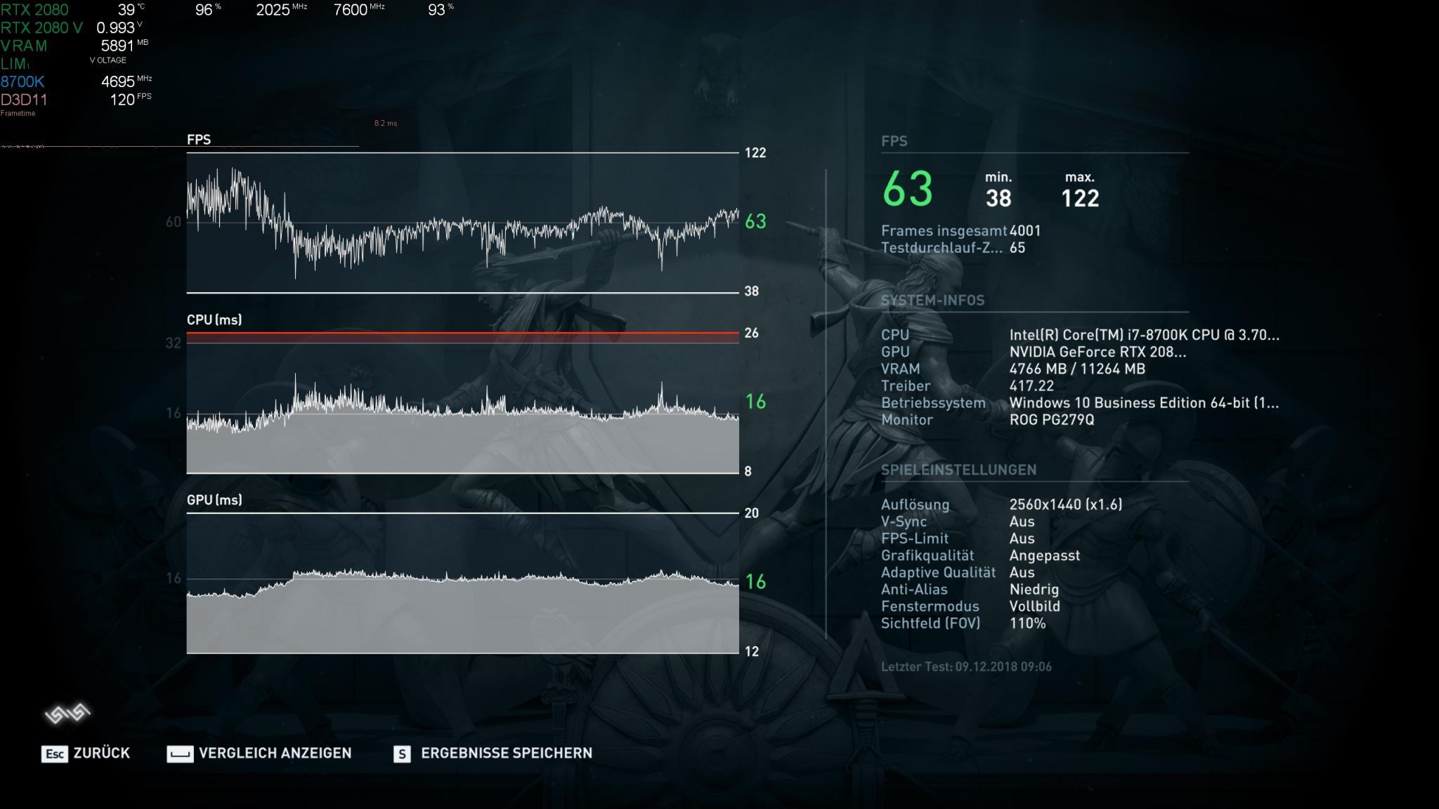

Ich habe auch nochmal ein wenig getestet und revidiere meine Aussage von Oben, doch alles nur halb so Wild bei mir, hatte das anders in Erinnerung.
Was aber klar auffällt nach ein paar weiteren Test, dass man bei AC:O sehr schnell im CPU Limit ist und sobald man das ist war es dann mit halbwegs stabilen Frametimes. Bei 1440P@Extreme ist das kein größeres Problem, ich Spiele mittlerweile sogar mit 120% Supersampling. Bei 1080P kann ich mir aber schon vorstellen, dass es hier dann Probleme gibt.

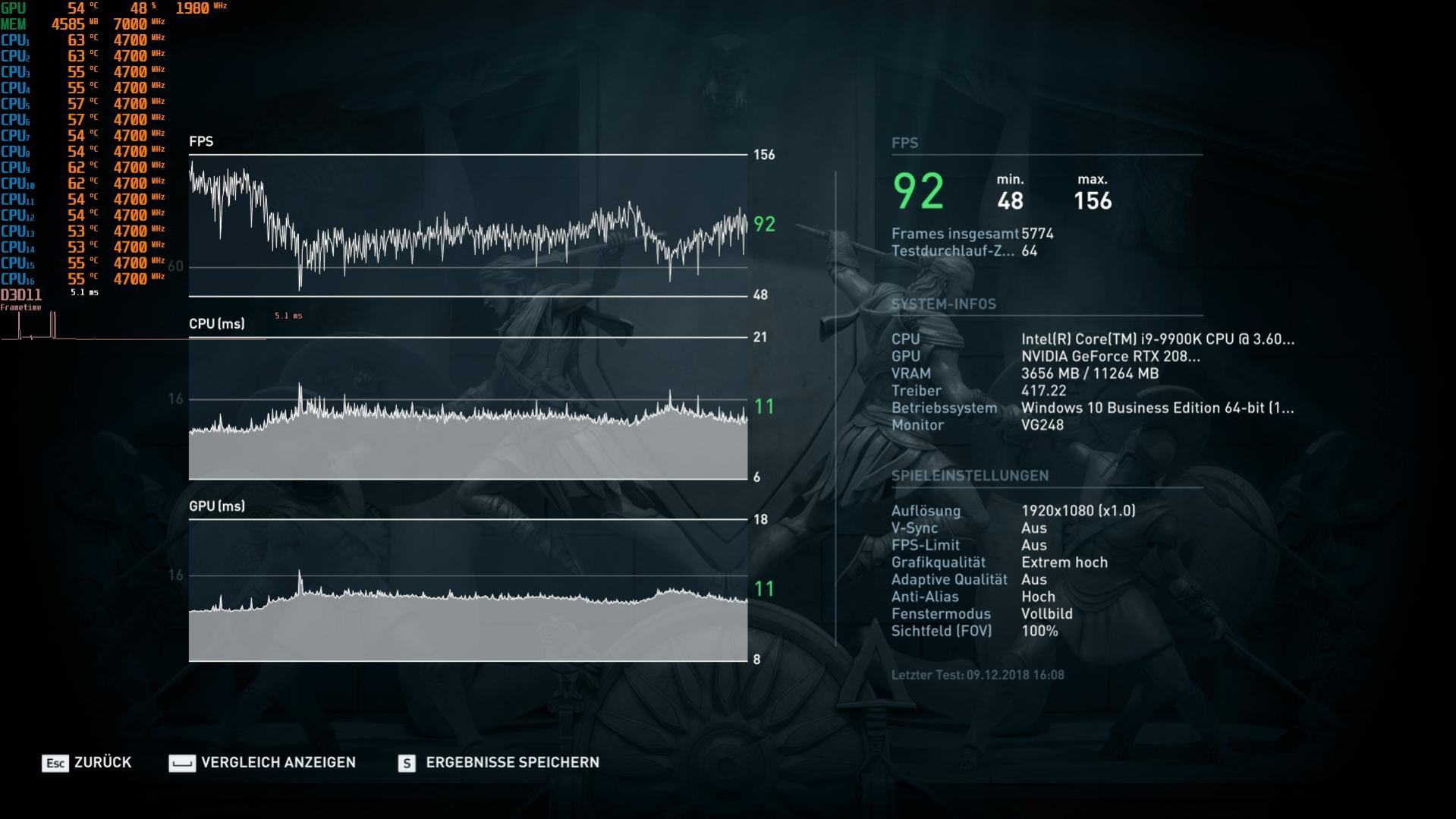

Hier einmal direkt nach Windows Neustart, nachdem ich auf Extrem Hoch preset gestellt hatte. Dann nochmal nachdem das System mehrere Stunden lief und vorher BFV gespielt wurde, allerdings mit custom Grafik settings.
So eine mega glatte Linie wie bei deiner 980ti habe ich nicht.

Wann hast du den Benchmark gemacht? Kurz nach einem Start/Neustart? Falls ja, kannste ihn nochmal machen, nachdem der Rechner einige Zeit lief?
Ich habe das Problem auch ohne irgendwelche Tools die im Hintergrund laufen.
Ach, da lief der Rechner schon ne Stunde oder so, hatte zuvor Tomb und Hitman 2 geladen, gesurft, alles mögliche, ich habe das Problem mit meiner Config nicht, evtl. mache ich nacher mal nen Video, wenn mehr Zeit ist. Ich habe auch alle Stromspardinge aktiviert, sogar ASPM für die NVME SSDs.
