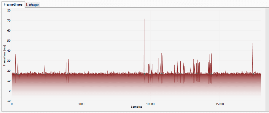

Es is ja nicht komplett gerade, in städten oder wenn wo sehr viele npcs auftauchen hab ich hin und wieder spikes aber es ist zumindest wieder so wie als ich die cpu noch nicht failed overclocked habe und damit kann ich leben, das sind einfach die momente wo die gpu last auf 70-80% sinkt weil die cpu bottlenecked. Der neue treiber bringt keine Besserungen zum alten. Ich werd hier mal im laufe des tages einen shadow of the tomb raider benchergebnis screen posten dass ihr meine ergebnisse da auch mal seht. Mir ist generell in allen spielen aufgefallen dass die frametimes nur spiken wenn die gpu last von 97-98 Prozent auf 90 oder drunter fällt

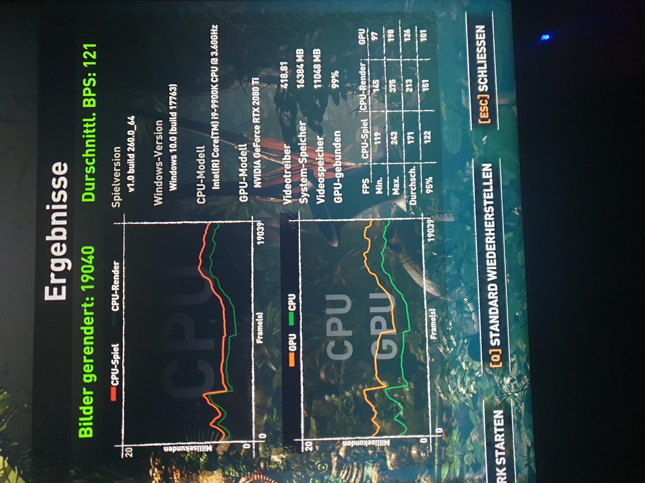

Hier mal ein Benchmarkergebnis von Shadow of the Tomb Raider, alles auf Max 1440p mit TAA. Sieht normal aus oder?

Owned was sagst du zu meinem shadow of the tomb raider benchmark screen den ich weiter oben gepostet habe. Ist der normal ?
Ich halte den Benchmark von Sotr nicht für wirklich sinnvoll, weil du im Graphen nichts erkennst. Er ist dafür viel zu grob.
Kannst du nicht gescheite Screenshots machen? Du hast einen Highend-PC vor dir und machst Fotos vom Bildschirm mit deinem Handy und dann auch noch gedreht^^

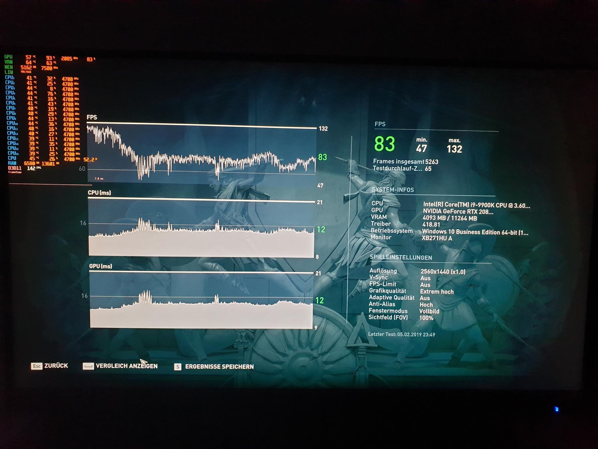

Hab mal ne frage, hab jetzt einiges herumgetweaked, mce deaktiviert, ultra high performance mode laufen und hpet deaktivieren. Nun ist mir aufgefallen bei assassins creed odyssey das bei den spikes die ich hin und wieder habe die gpu frametimes höher sind als die der cpu, zb wenn der spike passiert habe ich bei der gpu eine frametime von 21 und bei der cpu 19, früher war es immer umgekehrt in assassins creed odyssey, da war die cpu zb auf 25 und die gpu auf 20 ms, was bedeuted es wenn die gpu frametime höher ist als die der cpu? Gpu last fällt in den momenten übrigens runter von 94 auf 80 zb. Danke schon mal vorab
Frametime von 25 hört sich normal an?!
ja darüber rege ich mich auch gar nicht auf :). Was mich nur wundert ist dass die GPU Frametime höher ist als die der CPU, früher war es immer so dass es umgekehrt war, sprich die CPU Frametime höher als die der GPU, daher wollte ich nur wissen was das zu bedeuten hat.
Anbei ein Screen von einem Benchmarkrun von Assassins Creed Odyssey bei mir
Hier sieht man das GPU und CPU Frametimes immer Synchron hochgehen, aber der Run sieht denke ich normal aus oder?
