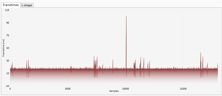

Hab jetzt nochmal einen 5 minuten Test gemacht in Monster Hunter World.
:l

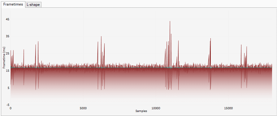

Also Ich hab meine Ruckler bemerkt bevor ich überhaupt wusste das es ein allgemeines problem ist nachdem ich die Karte neu hatte.
Zweite Karte und hab sogar mittlerweile von Intel auf Ryzen gewechselt. Gleiche problem. Bau ich meine 970 ein ist da nichts!
