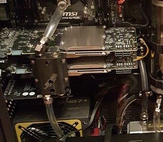

schau dir mal meine bilder an, mehr als 80% lüfter erreiche ich nie weil die karten nichtmal 70° erreichen :)
alles ab 70° wäre dann schon eine art "notlauf" aus meiner sicht, daher lasse ich sie dann bis 75° auf volllast ansteigen
ich will garnicht wissen wie warm dann schon die spawas etc werden
da das ganze natürlich extremen lärm verursacht baue ich aber gerade alles auf wakü um, da ist man zwar gut 700-800 euro los kann das ganze system aber dafür dann passiv betreiben bzw bei unter 10db
