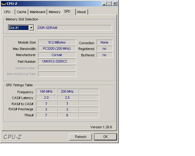

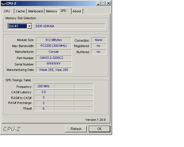

ich habe das ASUS A8V Deluxe Rev. 2 mit Bios 1011 und 2 x Corsair TWINX1024-3200C2Pro Speicher.
Wenn ich mit CPU-Z Daten des Speichers auslesen will, werden jeweils 2 Riegel mit CL2 und 2 Riegel mit CL3 angezeigt!?
CPU ist AMD A64 3000+ Venice boxed!
Kann mir da jemand weiterhelfen???
Screenshot folgt.......bin noch auf der Arbeit!
Danke und Gruß
Mojo

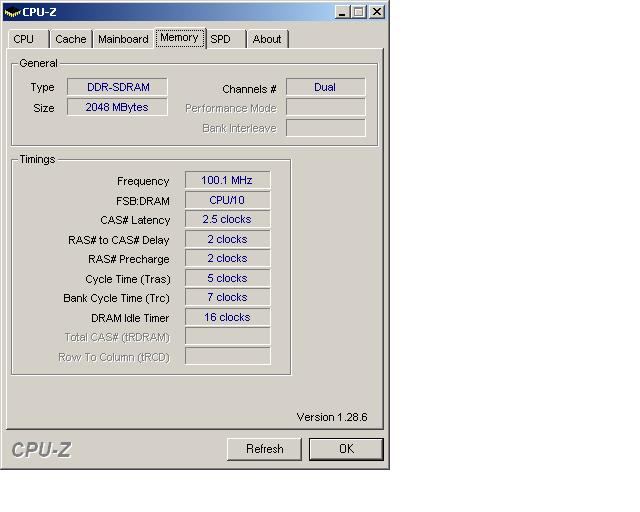

Hier sind die Screenshots!
Also CPU-Z zeigt mir bei Memory ne Frequenz von 100Mhz an, sollten das nicht 200Mhz sein??? Sind doch bei DDR400!
Bild 2 ist von einem 512 Speicher da steht einmal 166Mhz und 200Mhz wie läuft der denn jetzt?
Das ist eine Paar läuft so und bei dem anderen Paar (Siehe Bild 3) zeigt der nur 200Mhz an aber dafür CL3!!!
Was stimmt da nicht???
HILFE ;-)

HMM, bei dem einen gibt es die Seriennummer FFF..... und der andere hat keine! Hast Du das ganze als DUALchannel Pack gekauft, oder jeden Riegel einzeln? Hast Du SPD im Bios an? Wenn ja, gib die Timings doch mal manuell ein. Versuch dir die Timings auch mal in SiSoft Sandra anzeigen zu lassen!
MfG
ElGreco
