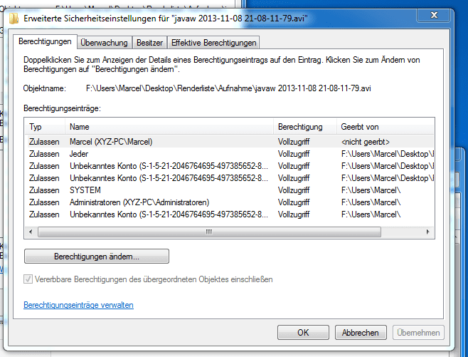

Du hast Windows wenn ich es richtig verstanden habe neu installiert, dann klingt für mich das ganze nach einem Rechteproblem.
Versuch mal auf die zu bearbeitende Datei
rechts klick -> eigenschaften -> reiter Sicherheit -> erweitert -> und dort musst du dann in den Erweiterten Sicherheitseinstellungen dich als Besitzer eintragen.
Danach solltest du die Dateien eigentlich wieder ohne Probleme bearbeiten können.
Durch eine Neuinstallation des Betriebssystems kann es vorkommen, das Dateirechte noch beim früheren Betriebssystem/Admin/User Account liegen und du deshalb keinen Zugriff bekommst.

@Brior ich habe es probiert, aber ich habe ja schon "Vollzugriff" laut Bild: (und ja ich habe Win neu installiert)

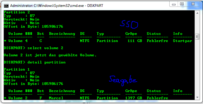

@MewtoX wie schon erwähnt: ich kenne mich mit Partitionen nicht aus hab mich aber mal belesen: (die alte HDD genau so)
