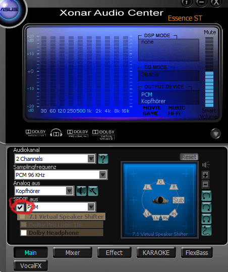

Wenn der Treiber der selbe wie von der Essence ST ist, dann check mal ob du hier 'nen Haken drin hast:

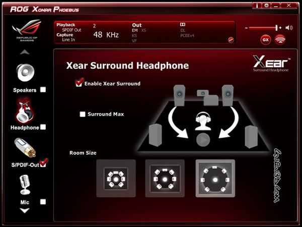

Nein, so sieht das bei mir nicht aus, aber ist immerhin ein Ansatz. Ich guck mal, ob der sonst irgendwo noch ausgestellt ist.
---------- Post added at 20:13 ---------- Previous post was at 20:09 ----------
Scheint nicht so, ich kann nur den Haken zum wechseln setzen.
Ok, ich seh grad, wenn das so aussieht wie auf dem Screenshot, kann man wohl nicht viel falsch machen.
S/PDIF-Out wirst du wohl aktiviert haben, richtig? ;)
Exakt, so ist das. Daher glaub' ich jetzt auch, dass der Receiver kaputt ist - Viel falsch machen kann man ja wirklich nicht.
