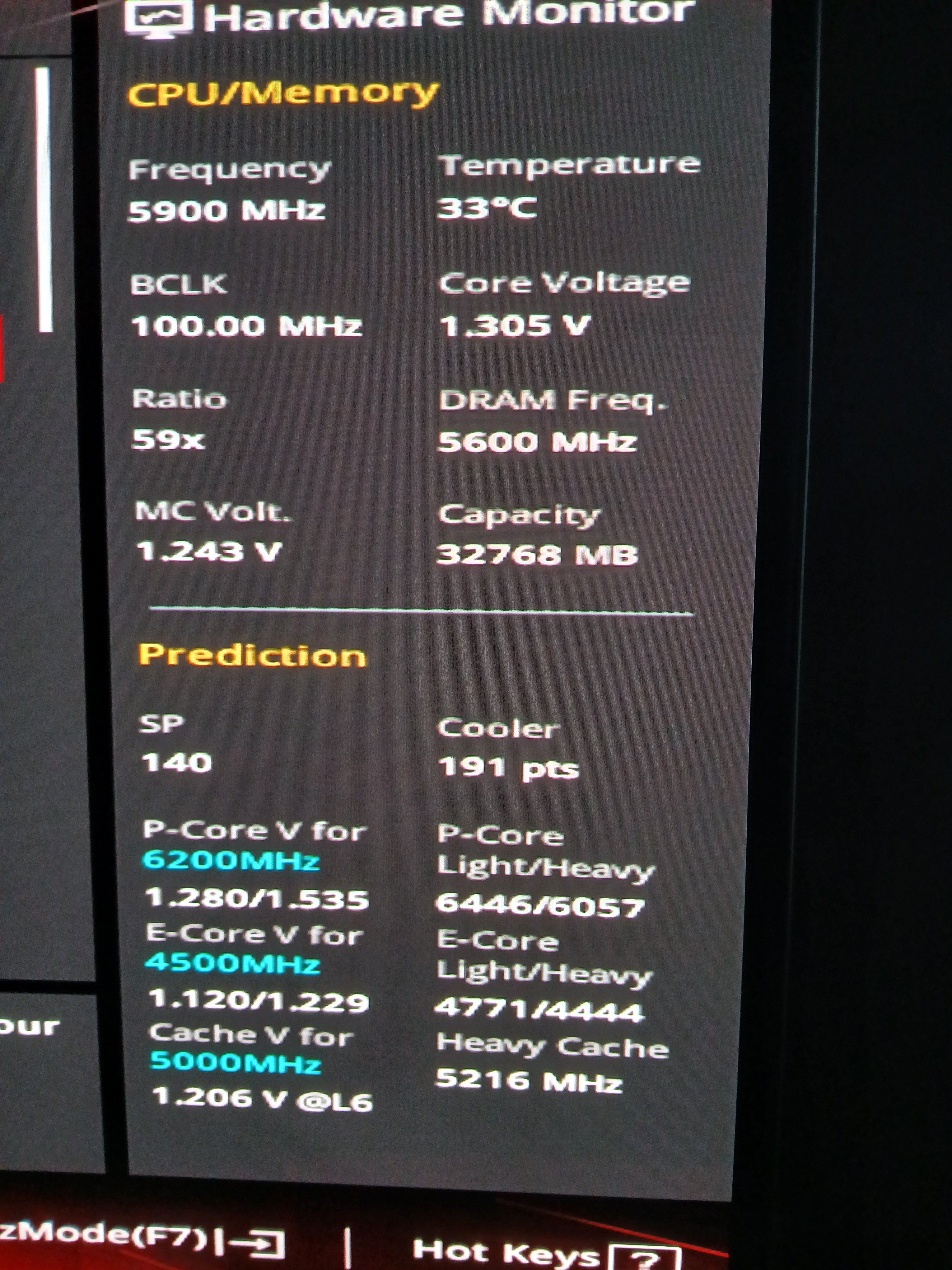

140 SP das wäre das beste was man bekommen kann, und da soll im Gegenzug der schlechteste Speichercontroller ever drin sein? so richtig kann ich das nicht glauben.

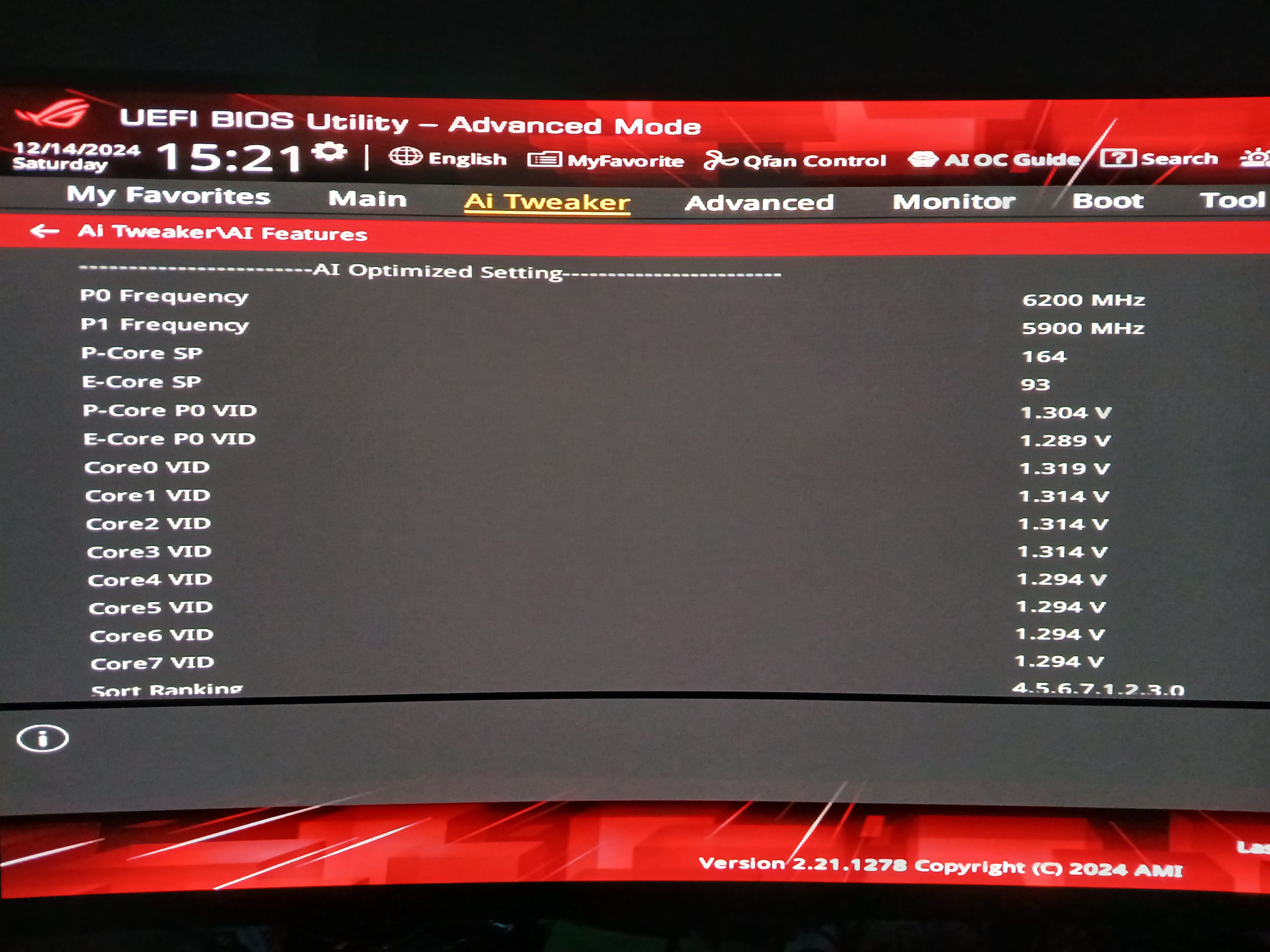

Was für eine P0 VID hat das Teil ? Dann sag ich dir was die P-Cores tatsächlich für ein Rating haben.
Beispiel für ein sehr gutes Sample: SP110 Overall, und PC-SP 125 mit P0 VID 1.474V.
Bei 5mV/ PC-SP Zähler kannst du dir ausrechnen was für eine VID die Cores für das angezeigte Rating haben müssten.

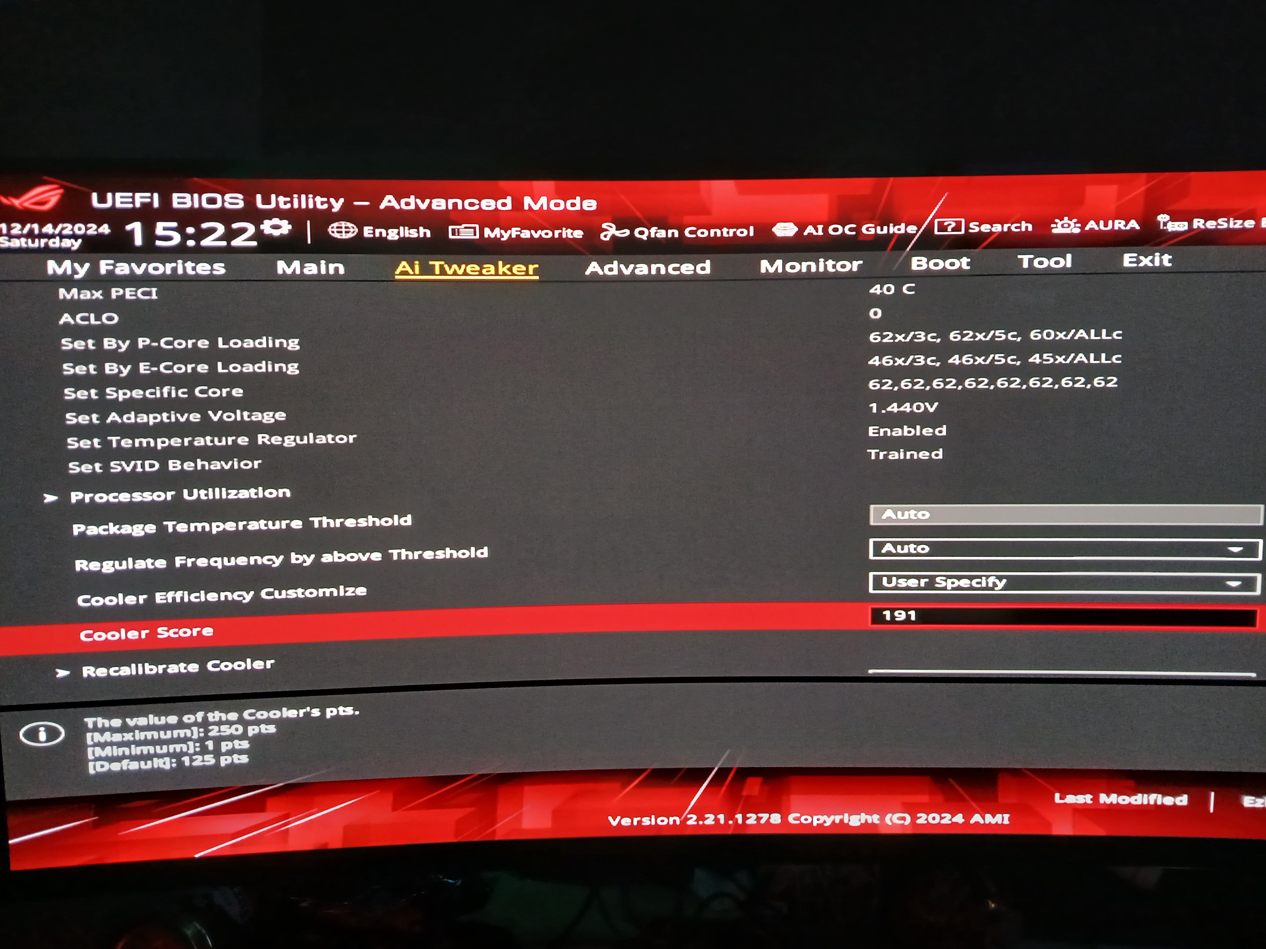

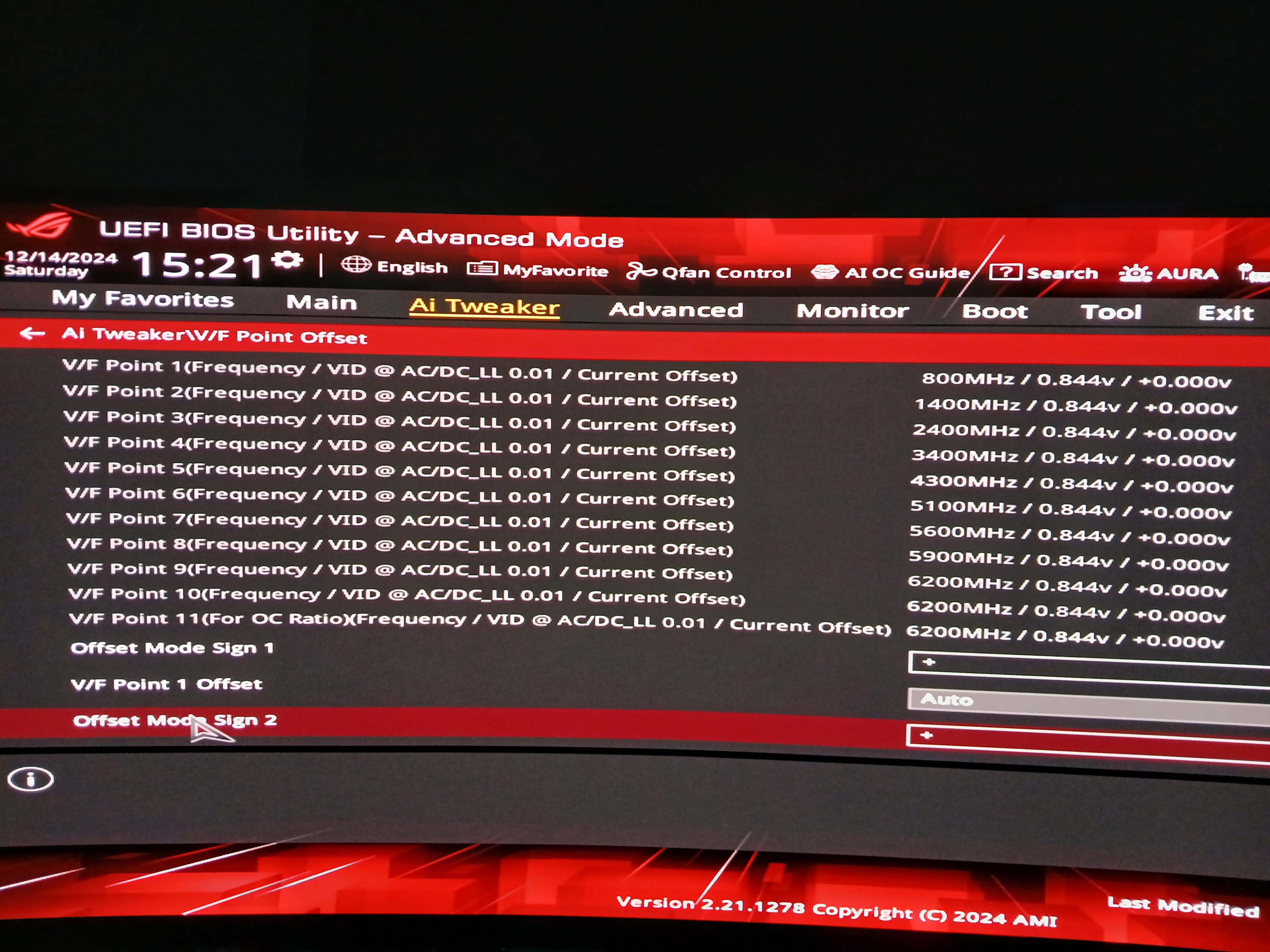

Hier ein paar Bilder.

Ja, die VF Points sind verbuggt. Daher stimmt auch die SP Score nicht.
Defaults laden / CPU neu einbauen.
okay
So gemacht SP 104

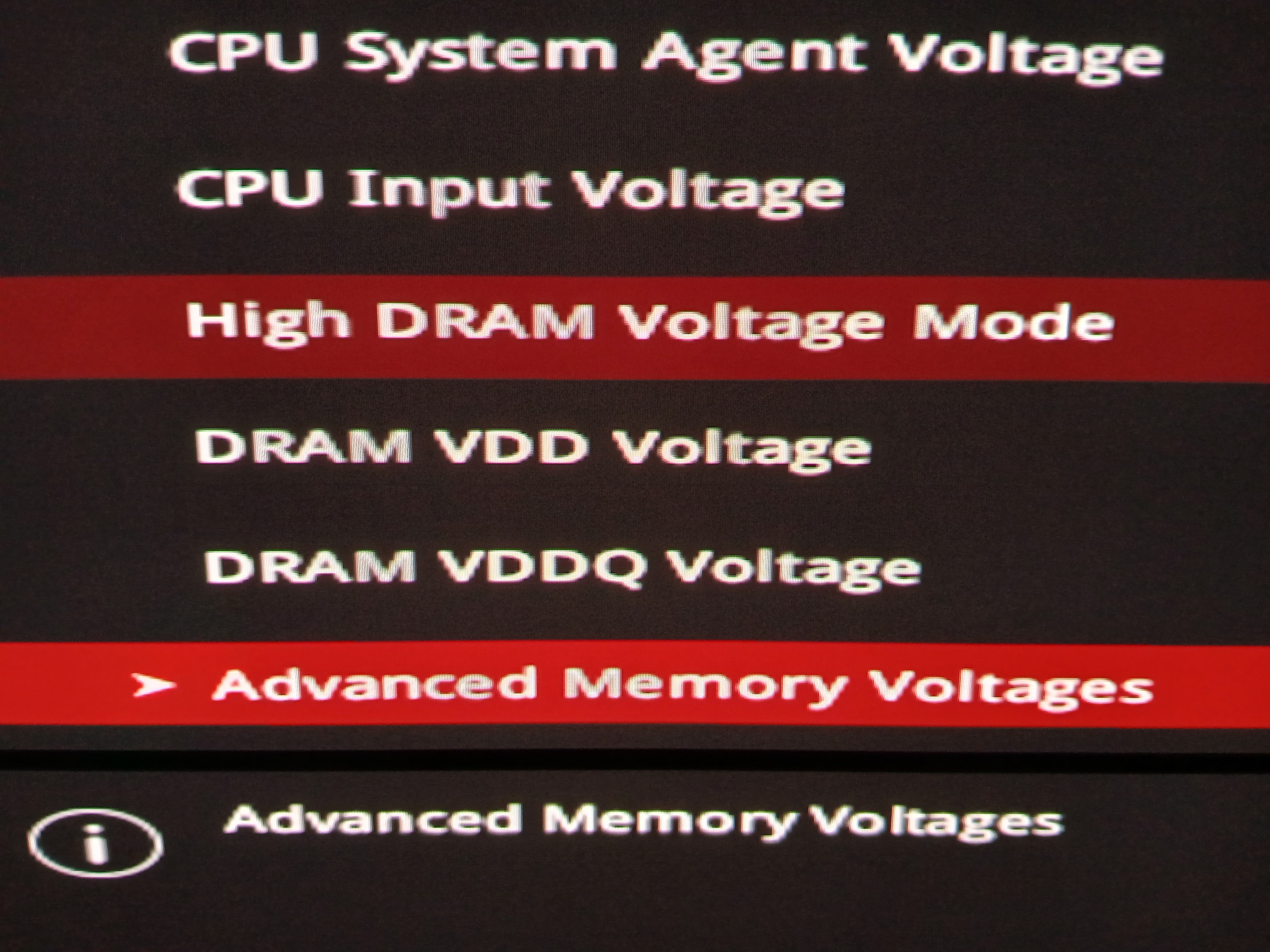

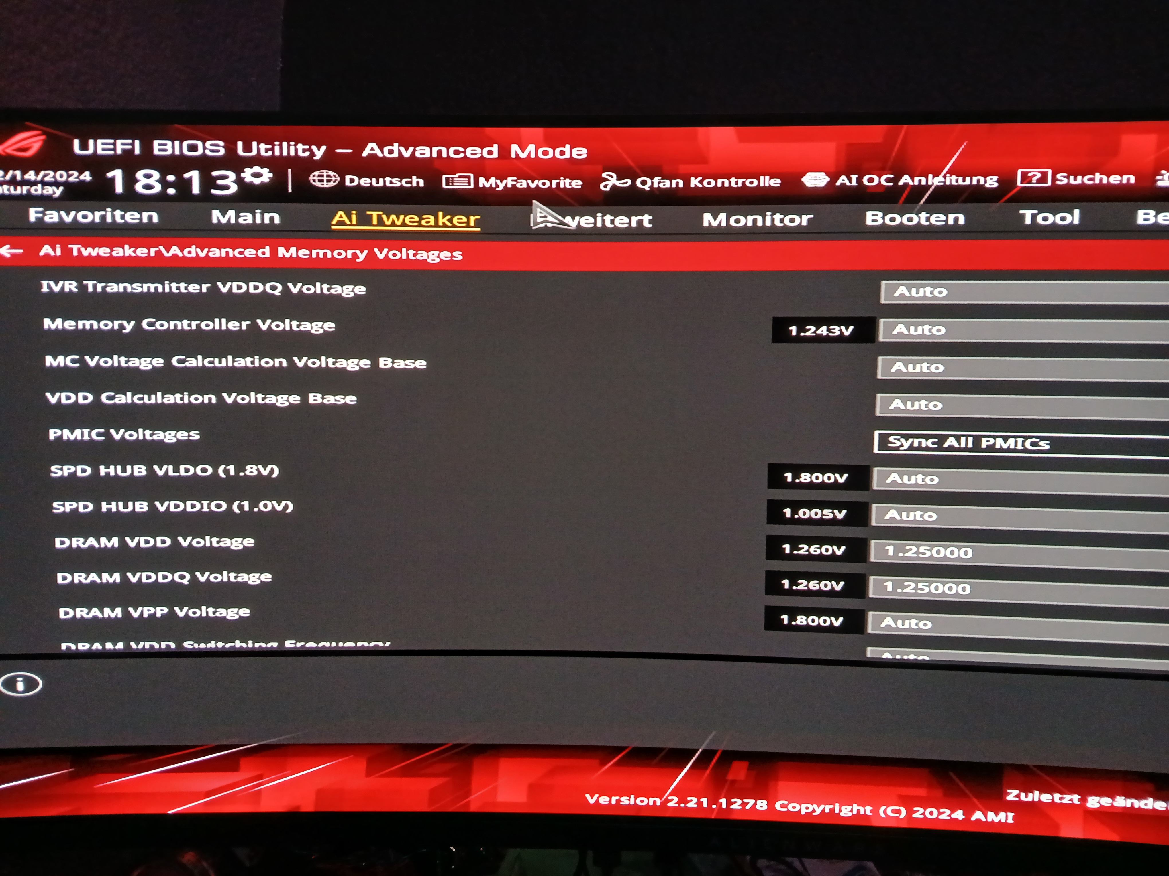

wo soll ich das eintragen:
-Memory Controller Voltage
-MC Voltage Calculator
Controller voltage
so 1.35 uind es läuft bis jetzt

Und die Speicherspannung anheben. Nicht, dass die noch bei 1.25v ist.
