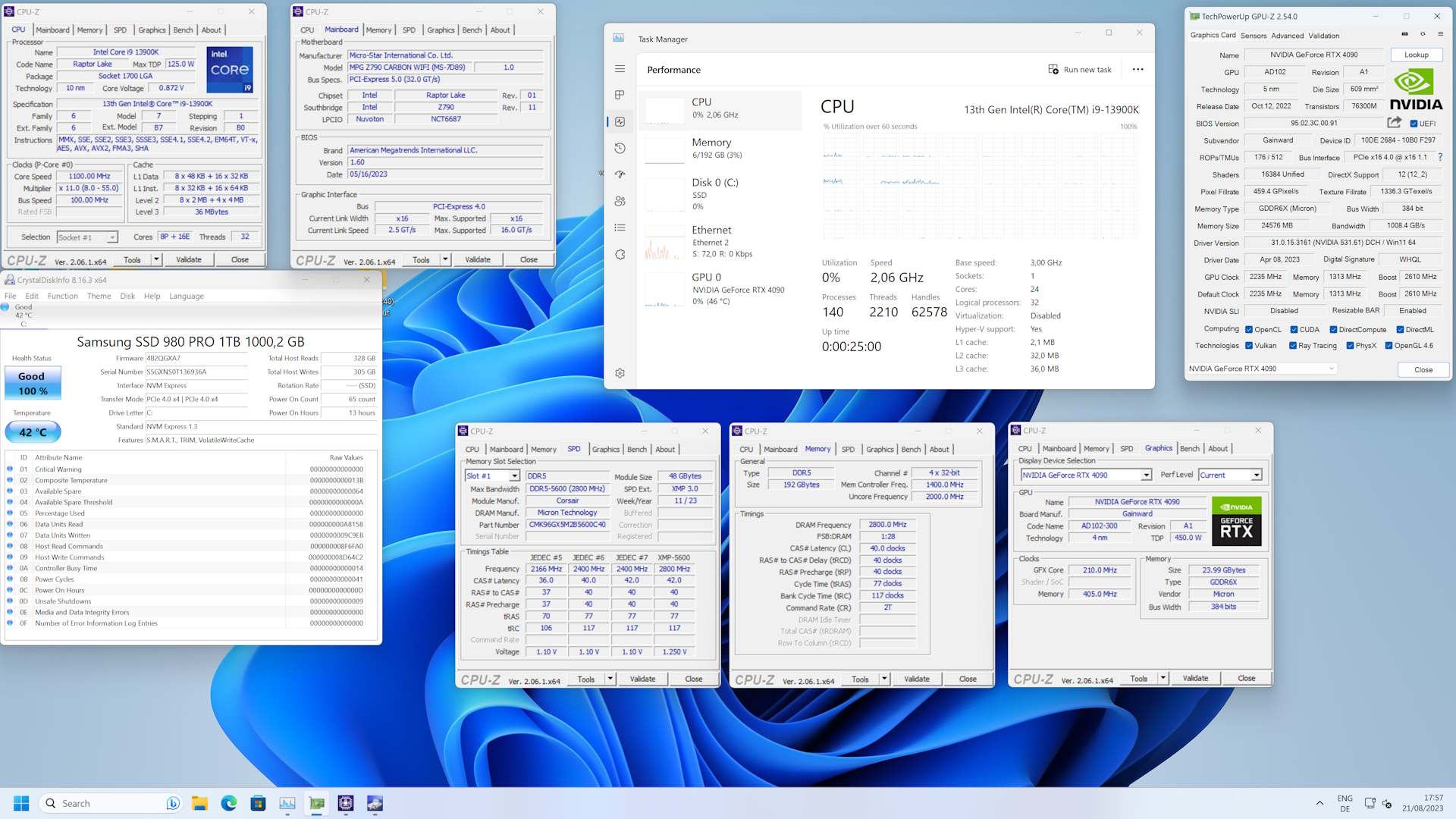

vielleicht ist auch wirklich nur ein riegel defekt ?!? - mich würde mal ein screenshots von den wheas interessieren

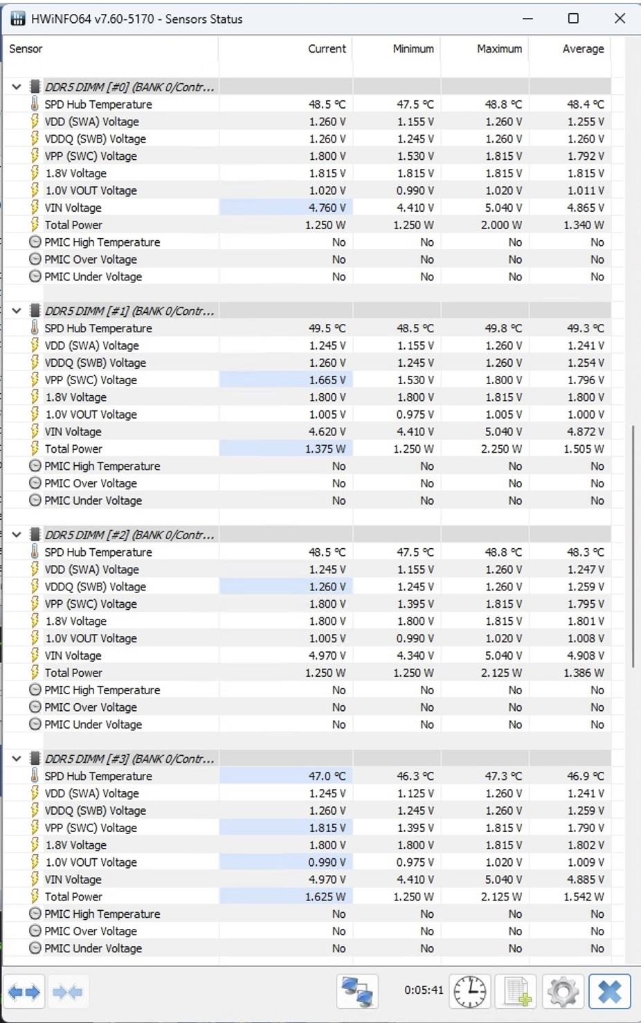

Also, heute gings weiter, leider eher schlecht als Recht. Ich versuche dass mal zusammenzufassen:
1. Ich habe mit der Vollbestückung von 192GB und dem richtigen Takt von 5.200 MT ein Cinebench Test durchgeführt - Negativ
2. Ich habe daraufhin auf zwei Riegel gewechselt und einen neuen Test mit den gleichen Einstellungen durchgeführt - Negativ
3. Ich habe einen weiteren Test mit den anderen beiden Riegeln mit denselben Einstellungen durchgeführt - Negativ
4. Ich habe daraufhin das Bios zurückgesetzt und mit zwei Riegeln ohne XMP auf 4.800 MT erneut getestet - Erfolgreich
5. Ich habe daraufhin den gleichen Test mit allen Riegeln durchgeführt - Negativ
6. Ich habe daraufhin im Bios die Einstellungen für die DRAM Voltage auf Split gestellt - Negativ
7. Ich habe daraufhin die Spannung auf 1.3V erhöht - Kein Post
Ich habe noch einige Male (kein vollständiger Testlauf) das Core Enhancement Feature für die CPU ausgeschaltet - Negativ
Interessanterweise habe ich dann mal nach den zweiten Schritt Prime 95 angeworfen und für ca. 30 Minuten laufen lassen, kann natürlich sein, dass das viel zu kurz war aber bei allen anderen Tests schmierts ja sonst innerhalb von ca. 5 Minuten ab.
Ich habe dann mal mit Vollbestückung und dem richtigen Takt von 5.200 MT einfach Starfield angeschmissen und lustig ca. 2-3 Stunden vor mich hingedaddelt - Kein Problem.

Dann sind die Riegel, das Board, das BIOS, der contact frame vermutlich OK.
Was du noch machen kannst:
Nur einen Riegel rein, memtest95 oder ähnlich über Nacht laufen lassen. Das über 4 Nächte, alle Riegel einzeln. Evtl hast du einen Riegel der grundsätzlich OK, aber dennoch mit Knacks erwischt.
Wenn die Riegel es grundsätzlich tun hatte ich Mal ganz früher, vor über 10 Jahren, einen Halbtoten IMC in einem i5-2400. Der ist gelaufen, memtest95, Alltagsnutzung alles gut, aber immer wieder ist er aus gegangen.
Am Ende hatten wir alles getauscht, andere Boards, RAM, SSD, bis auf die CPU. Fehler war immer noch da. Ich hatte bis dahin noch nie eine halbtote CPU in der Hand. Wie dem auch sei, alles dokumentiert, RMA aufgemacht, einen neuen i5 als Ersatz bekommen. Ruhe war. Es war die CPU.
Was passiert wenn du im BIOS das powerlimit auf 1000w laufen lässt?
Dann müsste sich der 13900k etwa 350w nehmen dann im thermal throttling laufen.
Heiß, aber stabil.
Prime95 hat auch einen Stresstest für Memory drin, aber Memtest habe ich auch schon ca. 2,5 Stunden am Stück laufen lassen - ohne Fehlermeldung.
@NeonKnights, ich habe keine BSOD, lediglich hard resets.
Letzteres ist eben extrem seltsam, zumal wenn Memtest86 keine Fehler angezeigt hat. Beides spricht eigentlich eher für Probleme mit der Spannungsversorgung als wirklich für RAM Fehler. Ist das Netzteil wirklich richtig angeschlossen?
Dann müsste sich der 13900k etwa 450w nehmen dann im thermal throttling laufen.
Stabil, aber heiß.
Aber wenn die CPU ins Power Limit läuft und deswegen runtertaktet so ist sie deswegen normalerweise ja trotzdem stabil.
