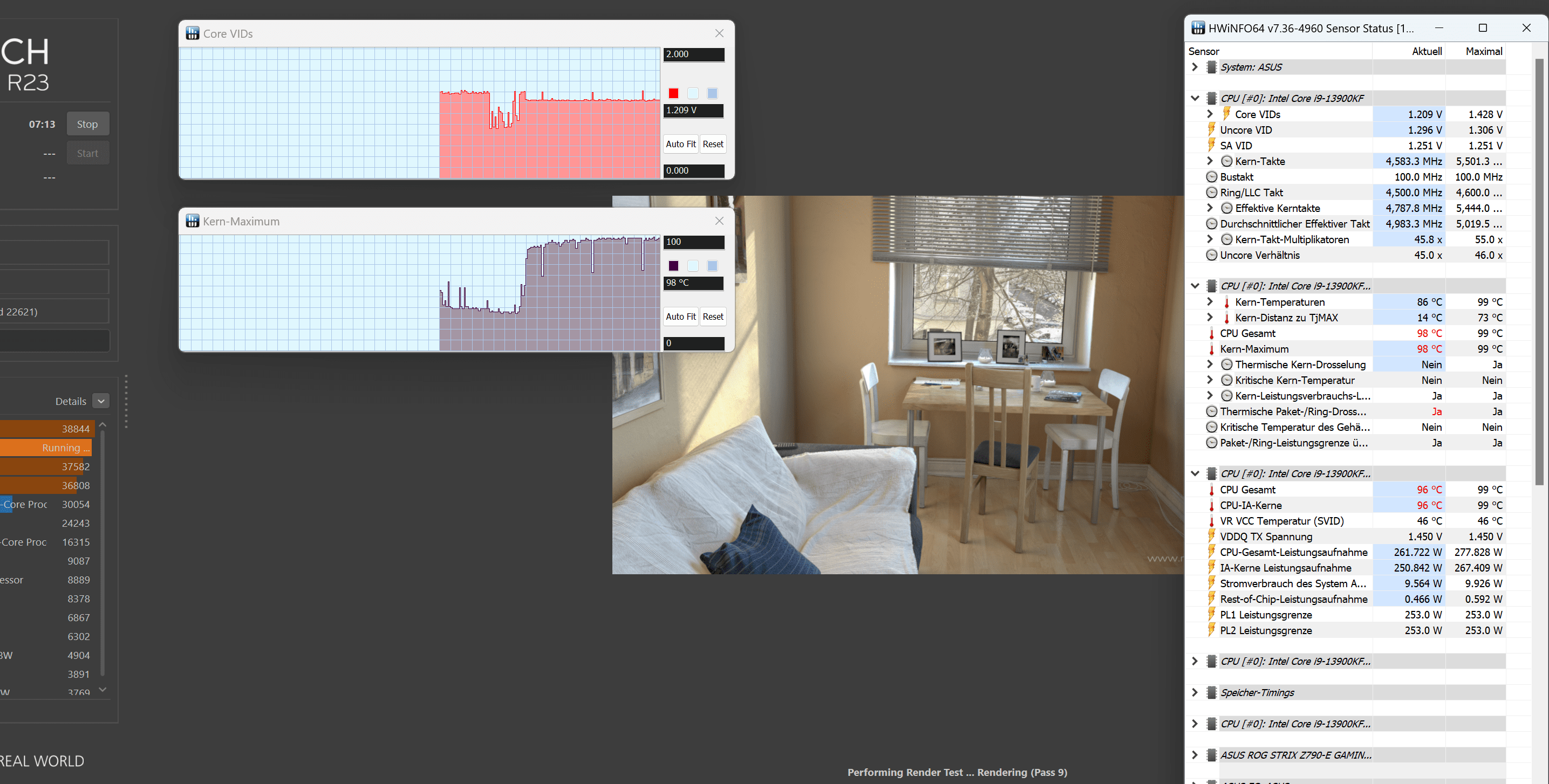

HWInfo screen während CB23 wäre auch noch hilfreich zu sehen.. mit Spannungen und Watt Angaben. Brauch deine CPU wirklich Loadline 6 oder 7? LLC 3/4 reicht nicht ?
Hab mal 3 Min laufen lassen
Config jetzt auf LLC 2 bei Auto Spannung und 253w pl2 bei 56 tau

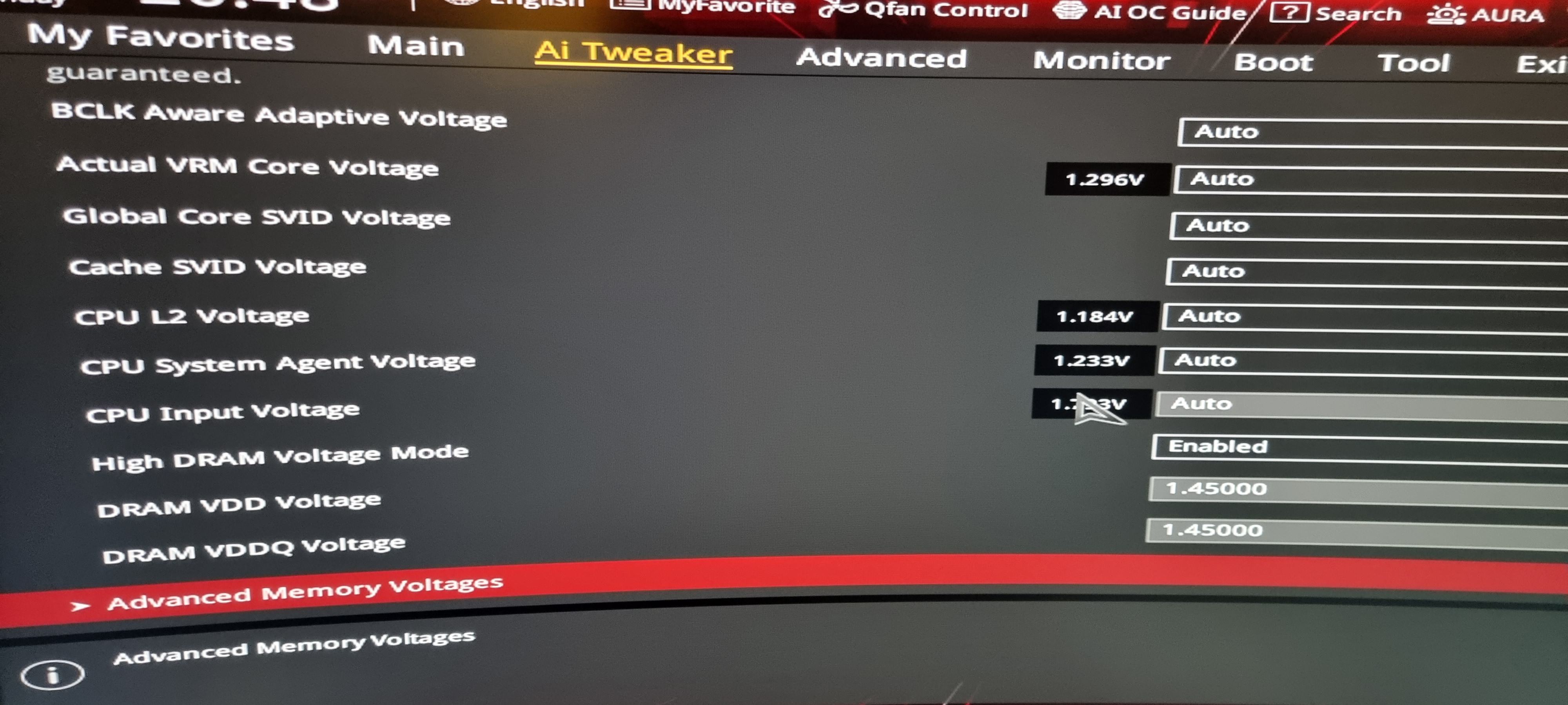

Btw welche VCore (nicht VID) liegt denn unter Last an bei dir?

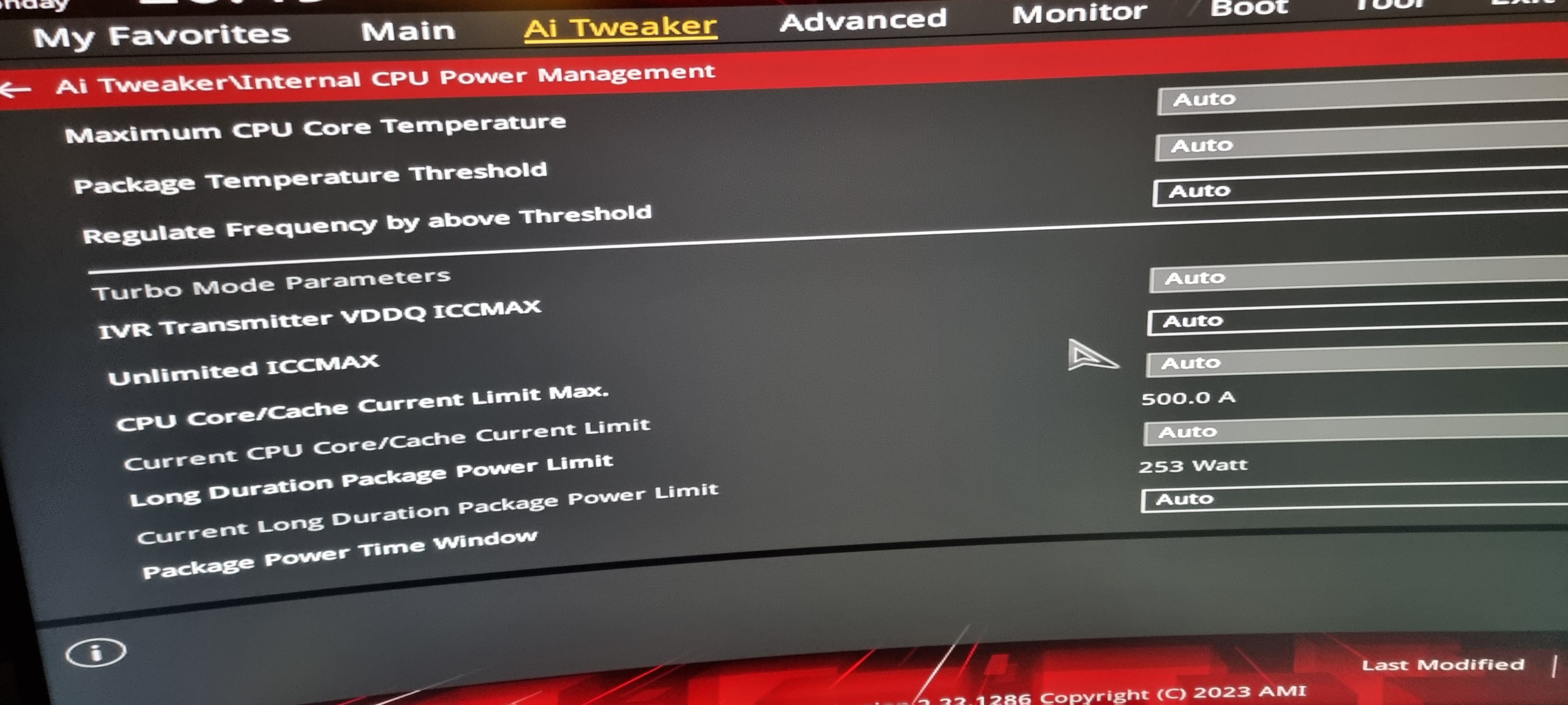

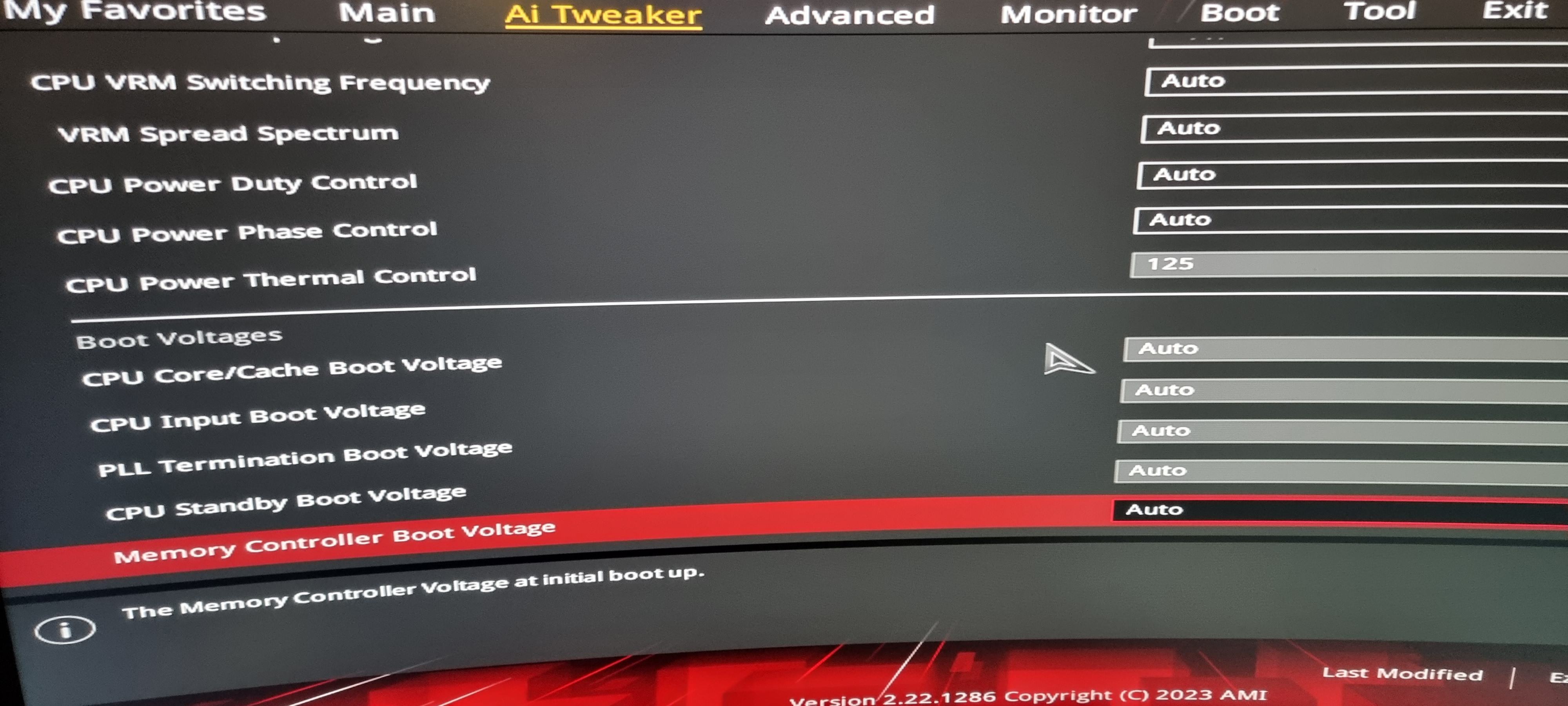

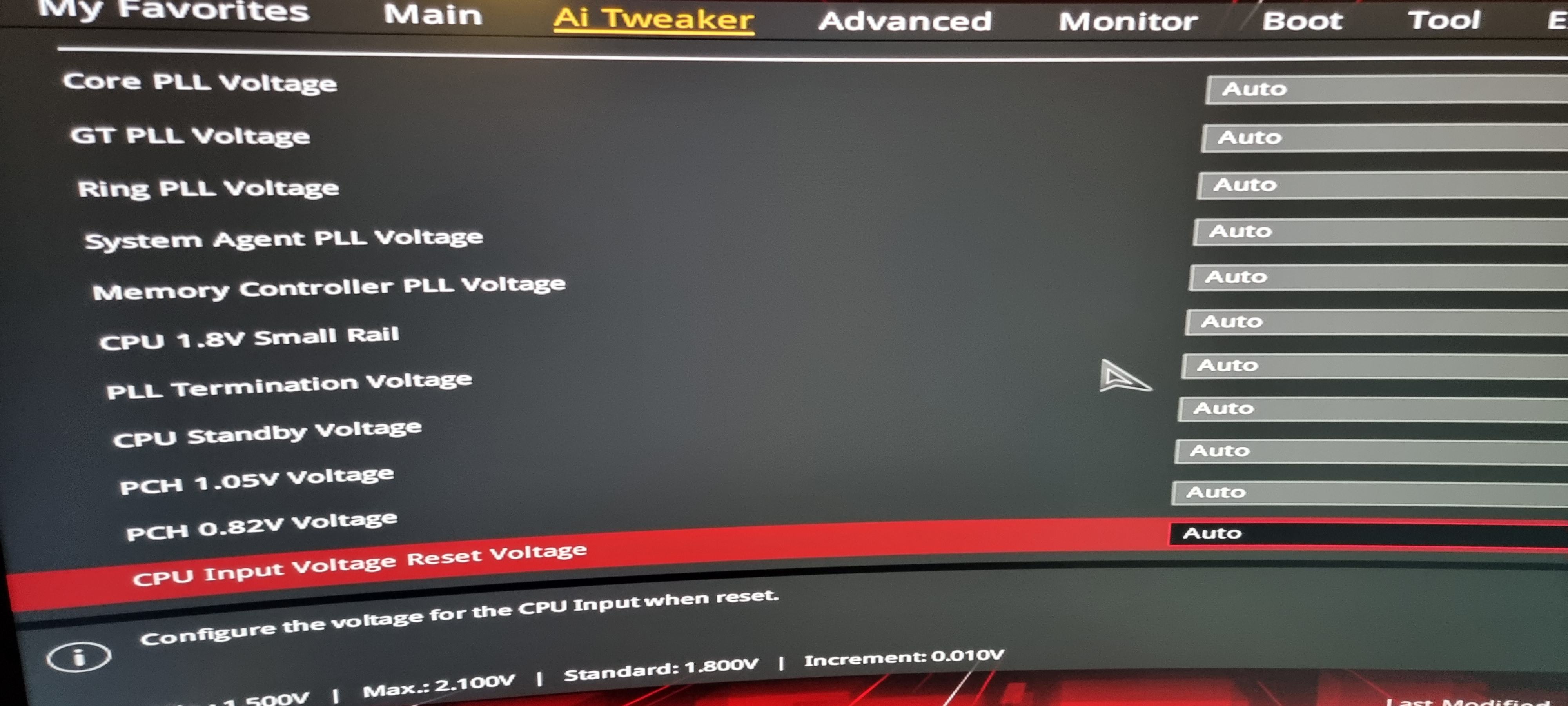

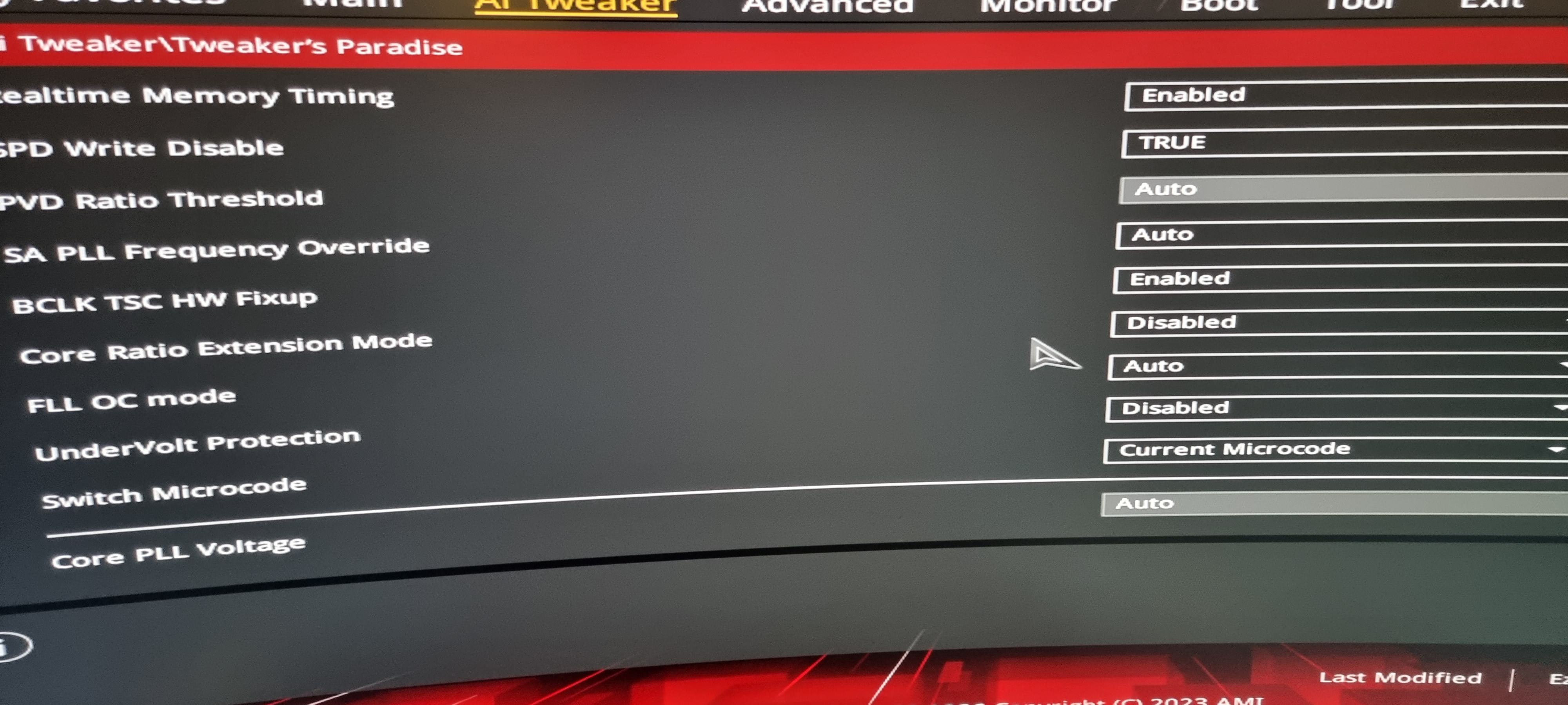

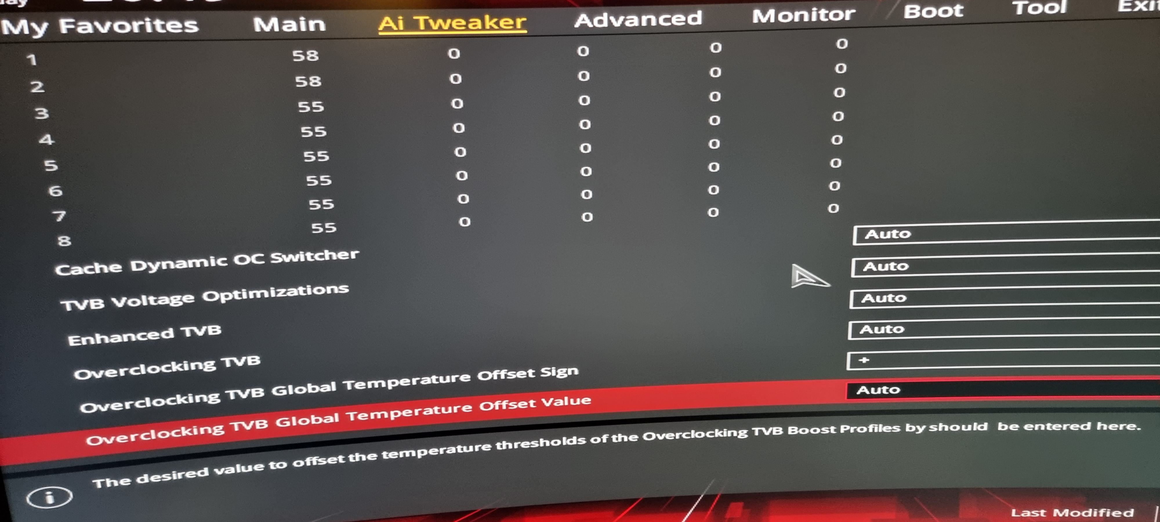

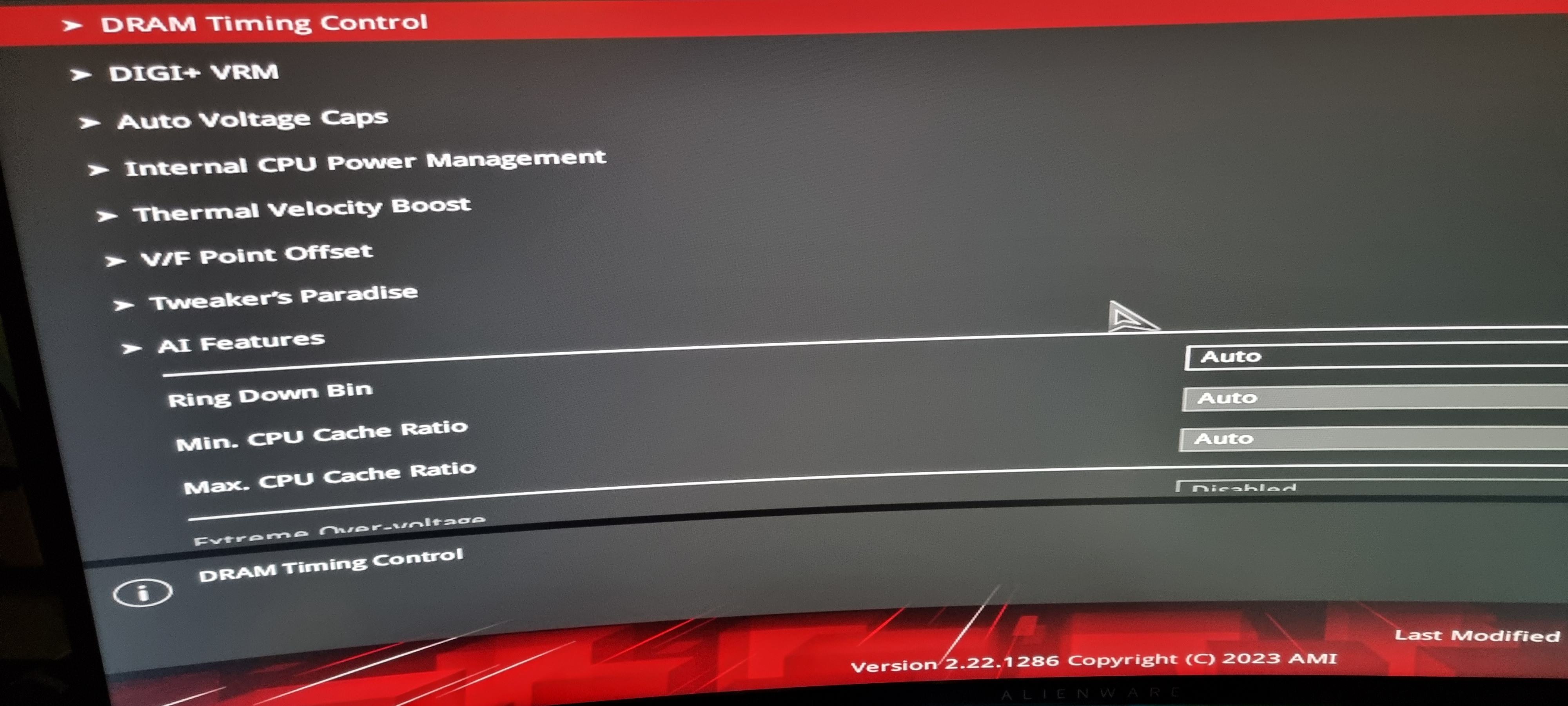

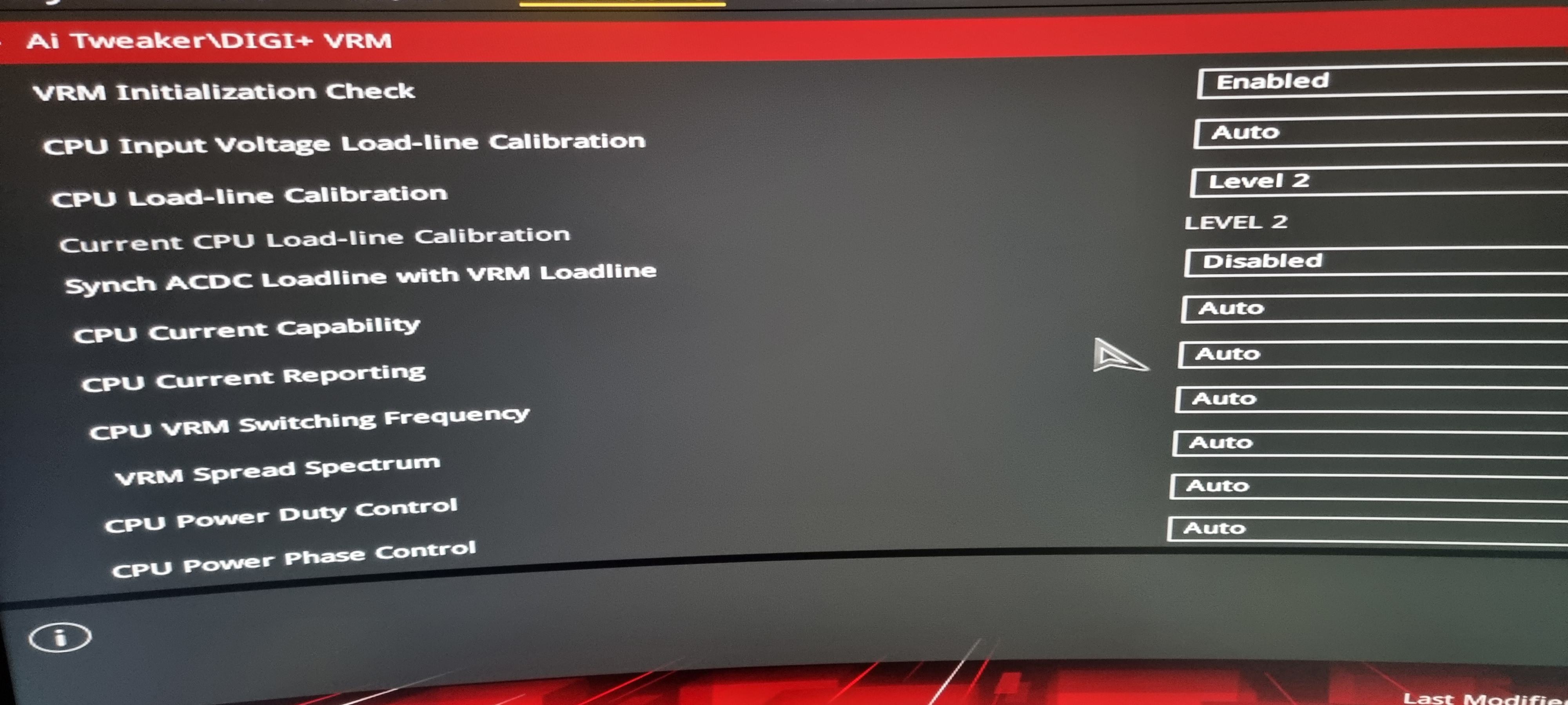

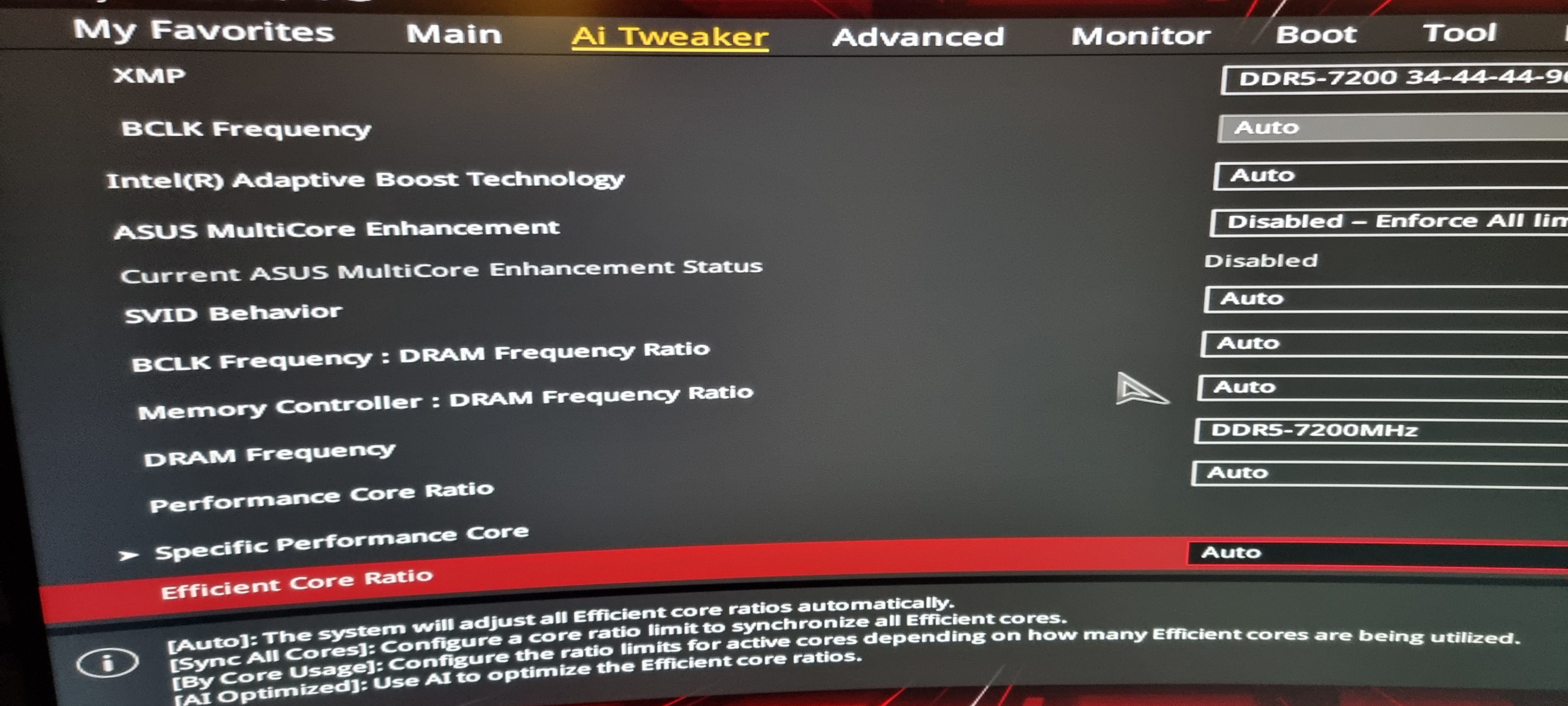

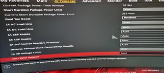

Ich hänge mal paar BIOS Bilder an - finde VCORE nicht als namen - nur VRM Core actual z.b..

Wenn ich das richtig sehe ist multi core enhancement disabled, heißt die CPU sollte mit standard Intel Takten und powerlimits arbeiten. Wenn du da trotzdem temp Probleme hast dann würde ich auch mal auf Kühler nicht richtig montiert oder defekt tippen.
Frage, warum nutzt du überhaupt eine LLC Einstellung wenn du nicht übertaktest? Das könntest schonmal Standard lassen da jede Erhöhung der LLC eine höhere VCore unter Last erzeugt (stabilere Spannung). Also entweder LLC1 oder [AUTO]
Ansonsten wie schon mehrfach erwähnt wurde den Kontakt vom Kühler überprüfen. Oder hast du bei deinem Kühler evtl vergessen die Folie zu entfernen (ist auch schon vorgekommen)?

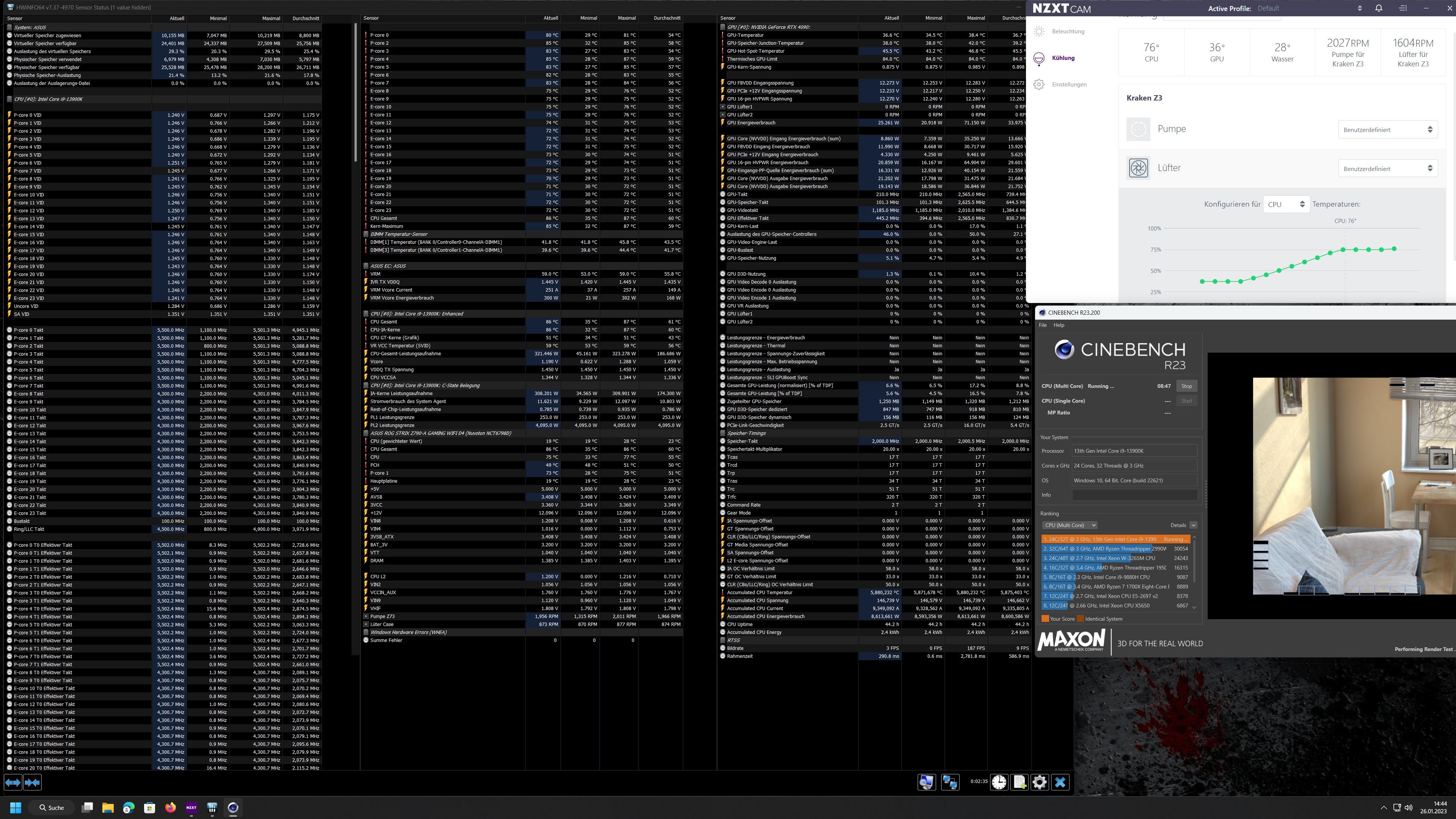

Vielleicht die Pumpengeschwindigkeit der Corsair zu lahm . Vielleicht auch noch die Lüfter zu lahm eingestellt . Das sollte man auch mal prüfen .
Hier mal ein Vergleichswert . Pumpe ist bei 65% @ z73 . Lüfter sind Noctua NF A12X25 Chromax im Corsair 7000D Airflow im Deckel.
Vorher noch gerade BF2042 gespielt. Also System bisschen aufgewärmt ;-)
Tau habe ich 96 Sek. entsprechend dann vorher einen Screenshot gemacht , weil sonst die Temps runter gehen bei 253 Watt.

Hmmm,bin nicht so der Übertakter. Ich hab jetzt mal von multicore enhancement enabled auf disabled umgestellt. Powerlimit hab ich 240-250W eingestellt. LLC 6 und Cores 58,58,56,56,56,56,55,55.offset-0,10000. Mit disabled bleibt der Rechner 10° kühler und ich habe in CBR 23 statt 37000 nun 37300 Punkte? Watt wurden mit enabled durchgehend 220 gebraucht.Sollte ich das disabled lassen?
Nein, denn dies wäre PL1 von 125W und wie wir schon im Screenshot in Post #6 und auch in den BIOS Screenshots (die muss man bei einem UEFI übrigens nicht mit der Kamera am Monitor machen, die kann jedes UEFI auf einen entsprechend formatierten USB Stock auch selbst erstellen, Mainboard Handbuch steht auch wie) sehen, ist das Long term power Limit 253W. Dies ist nicht Intels Power Limit, es wird nur jetzt von Intel in der Form toleriert PL1 auf PL2 zu setzen, dass es nicht mehr wie früher zum Erlöschen der Garantie führt.
Das hatte ich ja schon mal im Post #3 geschrieben. Im Datenblatt der 12. Gen Core CPUs steht:
Wenn die CPU zu heiß wird, dann wurde die Vorgabe "PL1 should not be set higher than thermal solution cooling limits" ja ganz offensichtlich nicht eingehalten und bei einem Selbstbau PC ist der Selbstbauer für die Einhaltung dieser Vorgabe zuständig, also die korrekte Konfiguration von PL1 im BIOS, da der Mainboardhersteller ja nicht weiß welche CPU und welcher Kühler dann später im Mainboard verbaut werden. Intels Empfehlung ist PL1 auf die TDP aka Base Power einzustellen, also in diesem Fall 125W, wenn man also definieren möchte was Intels Standard für Power Limits ist, so müsste man sich wohl an diese Empfehlung halten, denn sonst gibt es dazu keinen Standard, außer eben dass die Garantie erlischt, wenn man über das maximale Turbo Power Limit (hier 253W) geht.
Wasa macht multi core Enhancement disabled denn dann? Bei mir lagen dann in BR23 nur 220 W an statt 250W.
Multi core Enhancement beeinflusst nur die Zieltaktraten bei Last auf mehreren Kernen, beeinflusst aber nicht wirklich die Power Limits, sondern nur die Leistungsaufnahme bei Last auf mehreren Kernen. Die tatsächliche Leistungsaufnahme einer CPU hängt eben von der Last ab, dabei wird sie versuchen die für diese Last vom BIOS vorgegebenen Zieltakte zu erreichen und wird dann eben ggf. nur vom Power Limit oder thermischen Throtteling eingebremst. Die meisten BIOS stellen aber die Zieltakte nicht korrekt nach Intels Empfehlungen ein, so ist. z.B. meist der AVX(2) Offset einfach auf 0 eingestellt.
Was das Asus board da jeweils bei den Leistungsgrenzen einstellt:
"Remove all limits": PL1 / PL2 = 4095W
"Enforce all limits": PL1 / PL2 = 253W
"Auto - "Let bios optimize": PL1 = 253W / PL2 = 4095W
Und keine der Einstellungen entspricht Intels Empfehlungen! Aber das ist typisch für diese Mainboards.
