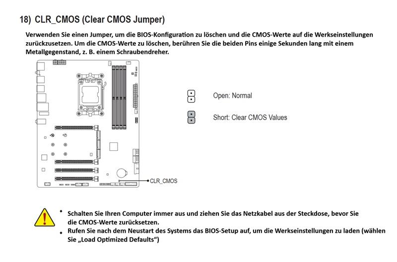

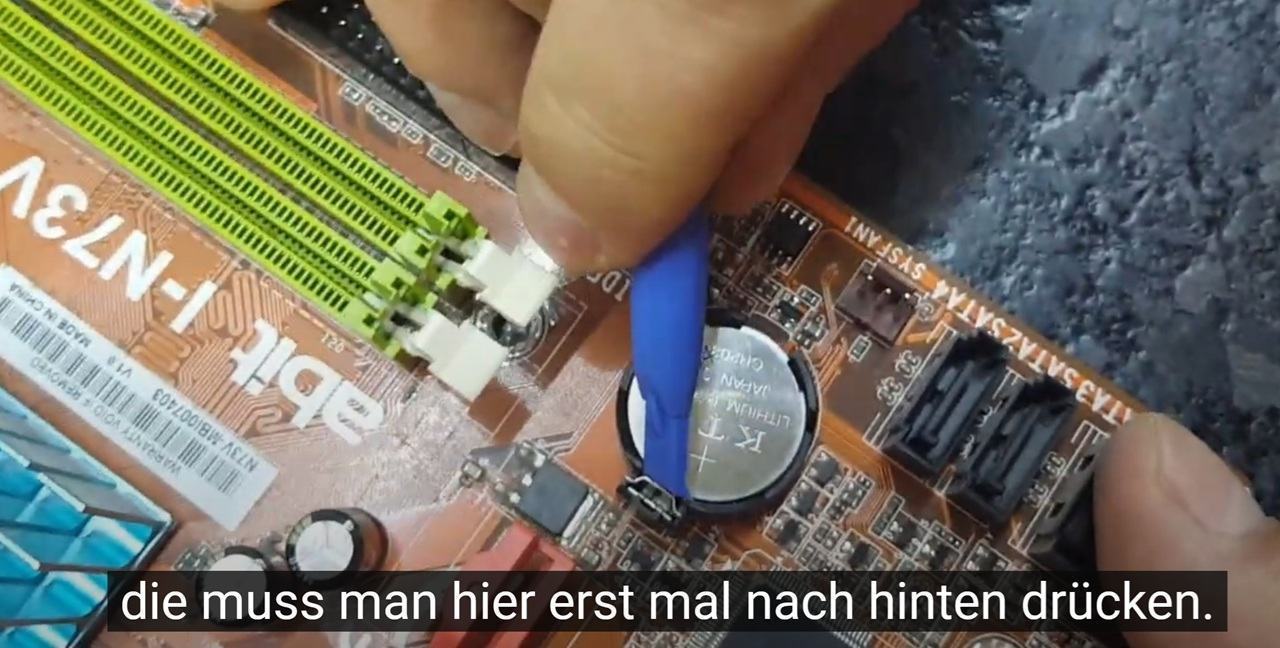

Das ist wahrscheinlich ein ganz einfaches Problem, das aber die Ryzen 7 9800X3D CPU zerstören kann, das Mainboard hat sich aufgehängt man könnte auch sagen das Mainboard ist intern „verhakt“.
Das lässt sich mit Batterie entfernen und Clear CMOS sofort beseitigen, so wie es in vielen Mainboard-Handbüchern vorgeschlagen wird.
Den PC vom Strom trennen bzw. den Stromstecker vom Netzteil aus der Steckdose ziehen, die Power Taste vom PC Gehäuse 10 Sehkunden gedrückt halten um das Mainboard zu entladen.
Dann die Mainboard-Batterie ausbauen und direkt danach die Clear CMOS Kontakte für mindestens 10 Sekunden mit einem Schraubenzieher oder Jumper überbrücken.
Die Batterie frühstens nach 5 Minuten wieder einbauen.
Wenn du den PC startest als Erstes ins Bios gehen und die Uefi defaults laden, danach erst Datum, Uhrzeit, Lüfter usw. einstellen.

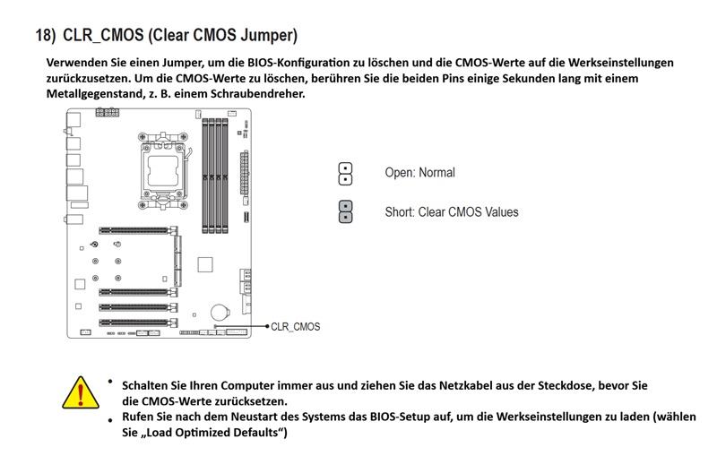

Anhang anzeigen 1208359Anhang anzeigen 1208361
Ich habe es genauso gemacht wie beschrieben und die Batterie erst nach 10 Minuten wieder eingebaut und an den Temperaturen hat sich nicht viel geändert.

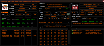

So sieht es in HWMonitor aus nach einem Run in Cinebench. (Mit Default BIOS einstellungen da ich gerade CMOS resetted habe)
EDIT:
Hier wäre jetzt noch einmal HWMonitor mit Curve Optimizer, Expo und +200mhz offset.

das sieht eigentlich normal aus, sollte aber nicht so heiss werden.

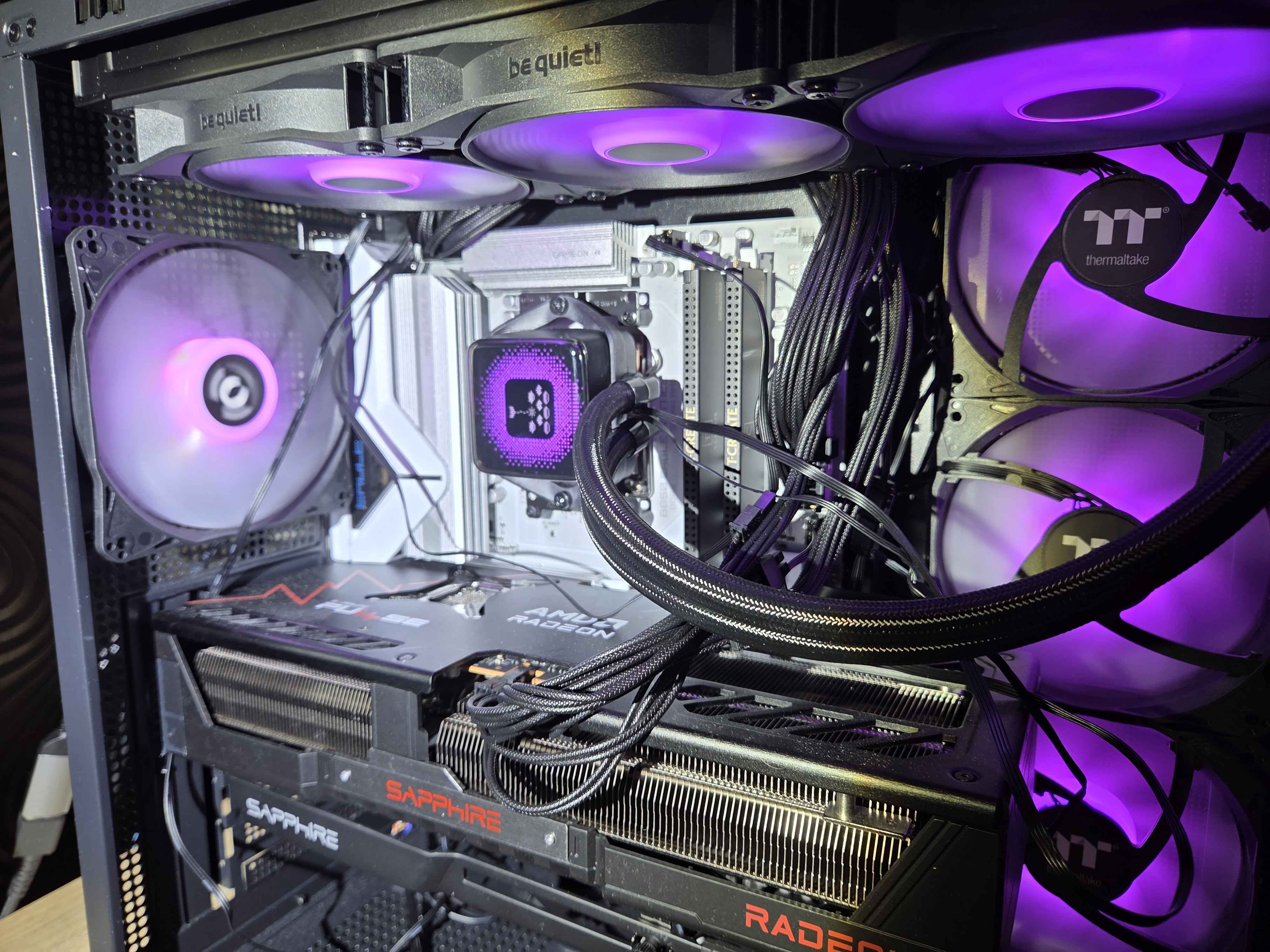

Welches PC Gehäuse ist das, ist es das Thermaltake View 380 TG ARGB Black?
Einfach mal oben die Abdeckung abnehmen, gut möglich, dass die Abwärme vom Radiator von der Abdeckung blockiert wird, auf den ersten Blick würde ich sagen die Löcher in der Abdeckung sind viel zu klein.

Beim be quiet! Light Base 900 DX für 119 Euro z.B. hat man solche Probleme nicht, wenn man den Staubfilter entfernt ist oben komplett offen.
Dieses PC Gehäuse verbaue ich am liebsten.
