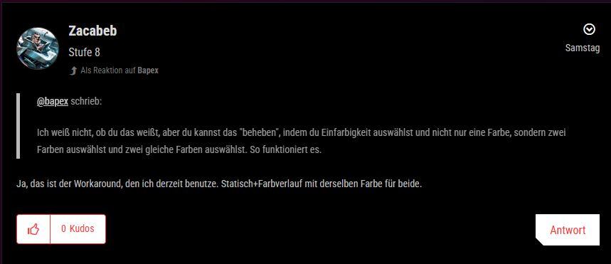

@Manu666 Ich habe mir jetzt erstmal so geholfen. Ist besser als nix. Normal habe ich einfarbig Sternenhimmel rot. Jetzt ist zumindest mal alles einfarbig.
Hatte ebenfalls das Problem vor ein paar Tagen und der genannte Workaround konnte es beheben.
