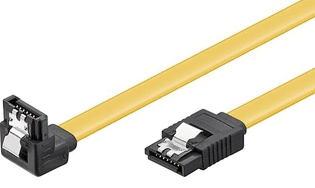

Auch mal die SATA Datenkabel der Crucial MX500 und Samsung 860 QVO tauschen, defekte SATA Datenkabel lassen das Betriebssystem abstürzen, auch wenn auf den Laufwerken kein Betriebssystem installiert ist.

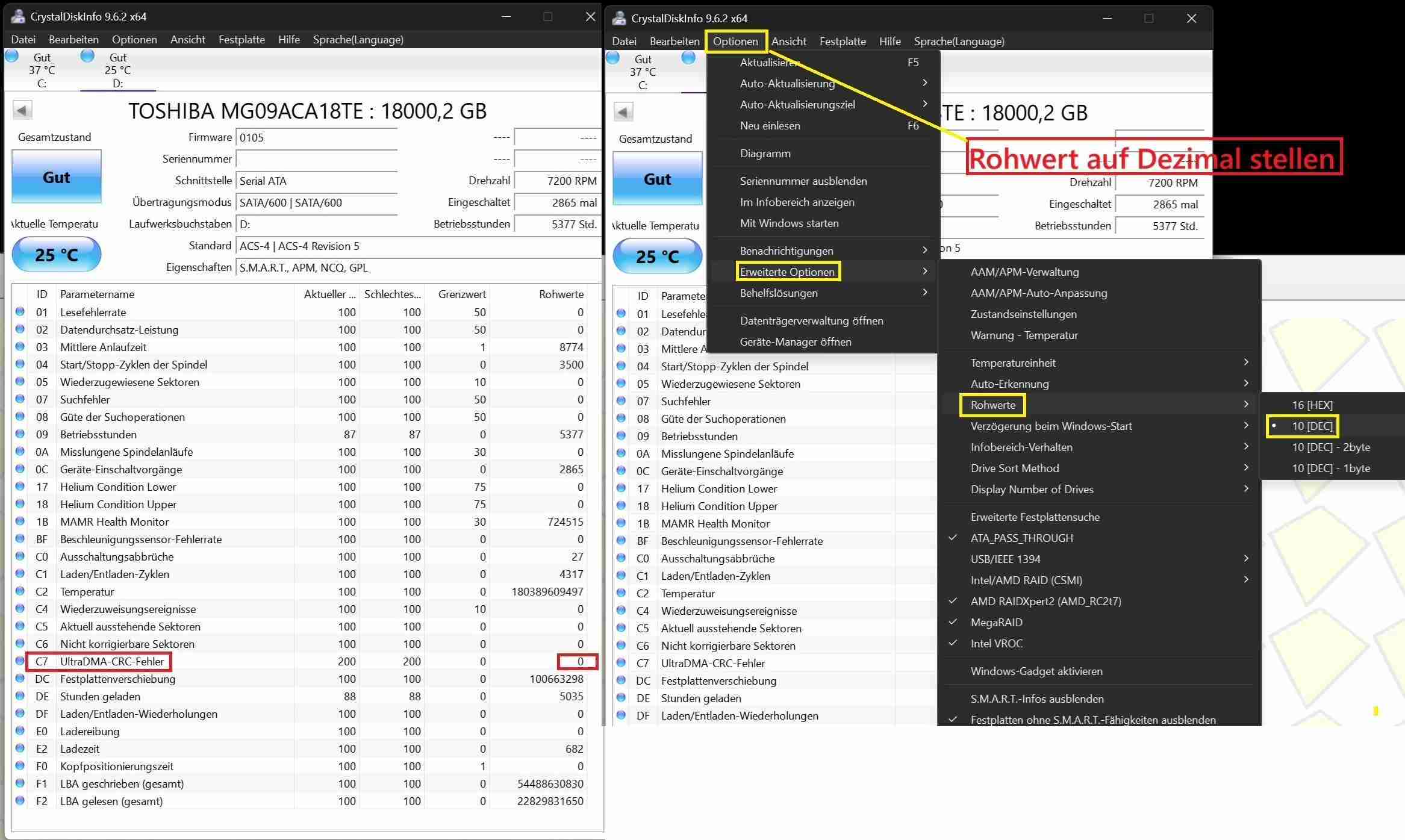

Du kannst mit CrystalDiskInfo die SATA Kabel prüfen C7 ist wichtig, wenn dort hinten beim Rohwert Einträge vorhanden sind, ist meistens das SATA Datenkabel defekt, das führt zum PC Absturz, auch wenn der Laufwerkzustand gut oder bei 100% ist.
Nicht vergessen den Rohwert von Hexadezimal auf Dezimal umzustellen, Bild unten.

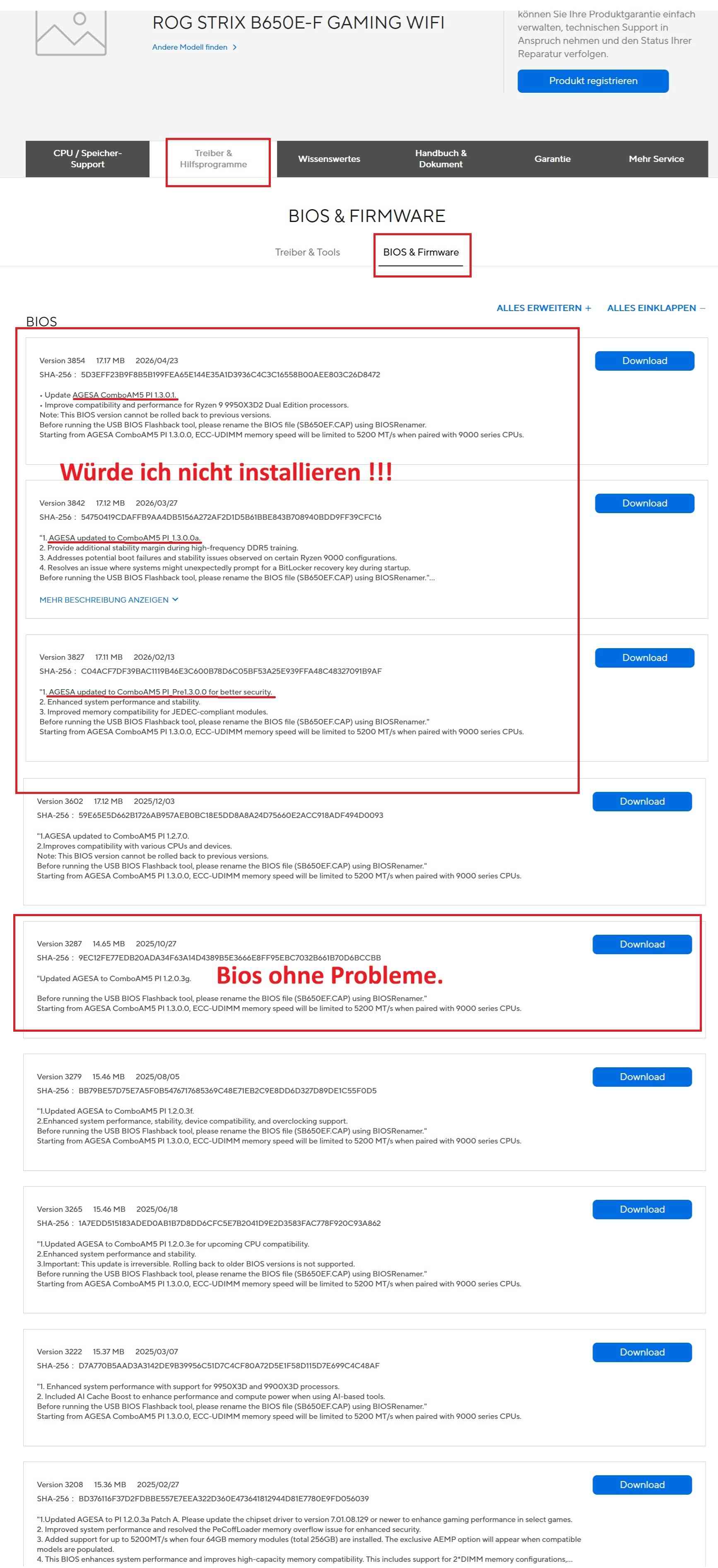

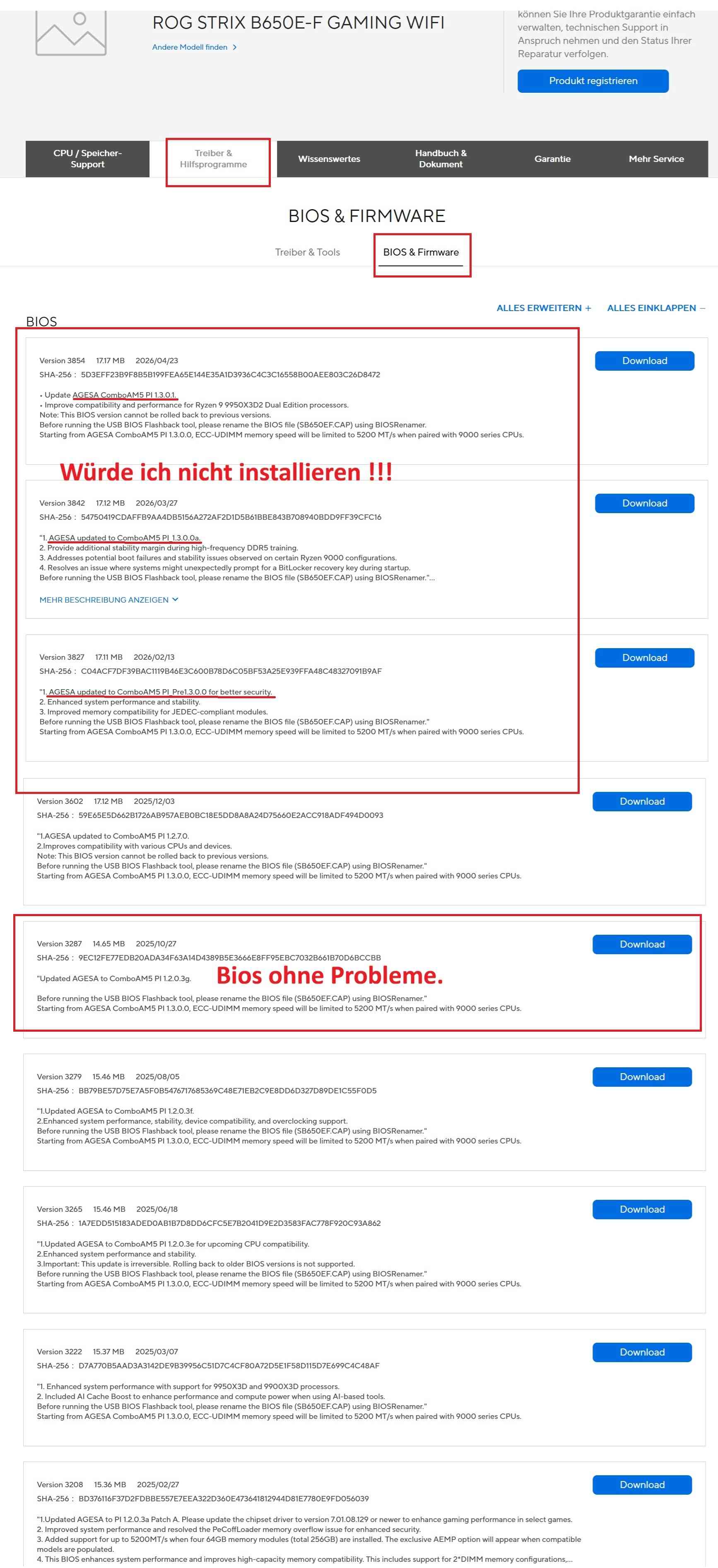

Welche Bioss Version ist installiert?
Ich würde das Mainboard Bios nicht auf eine aktuelle Version mit AGESA 1.3.0.0 oder 1.3.0.1 updaten, weil es damit zuviele Probleme geben kann.

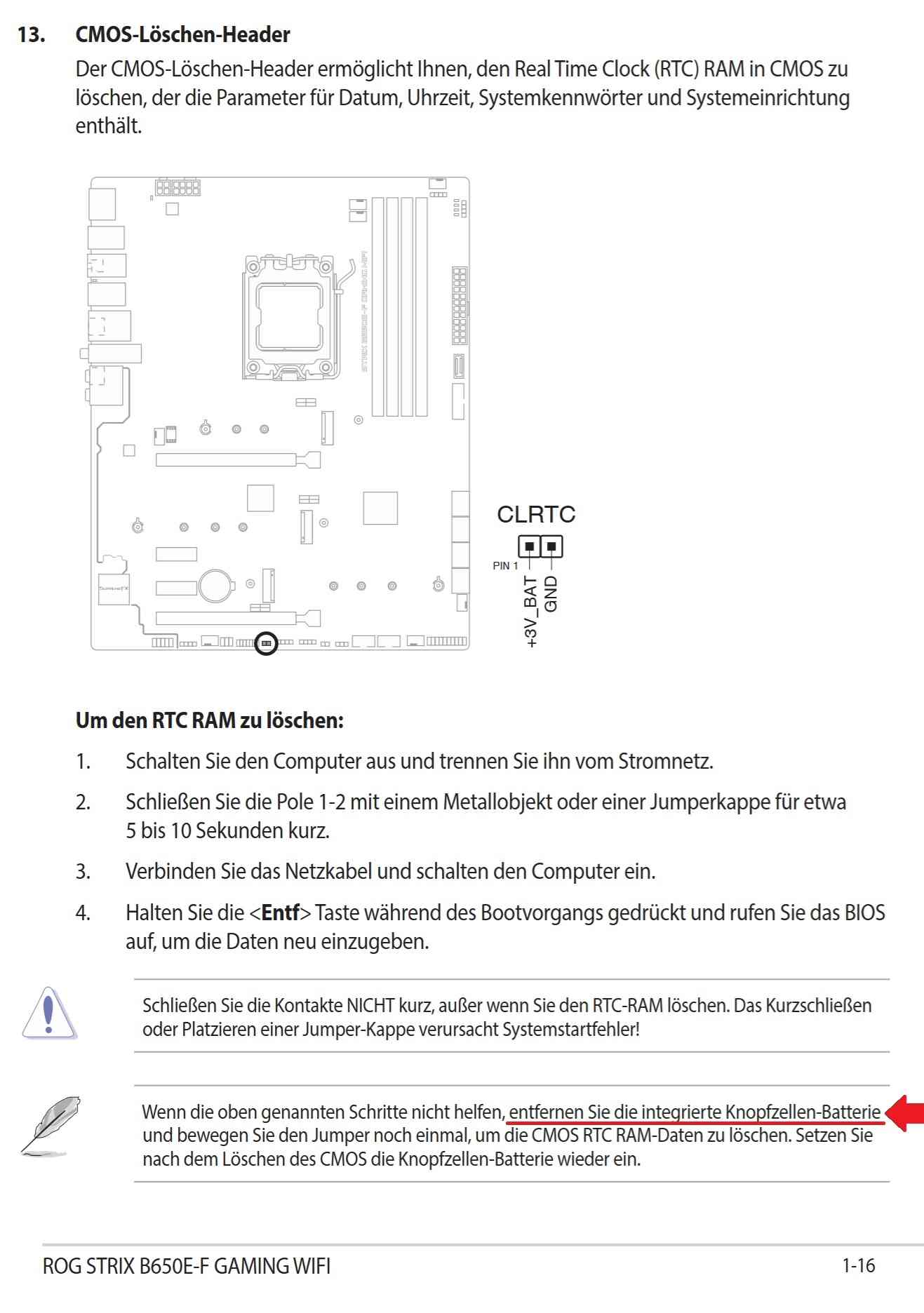

Auch mal ein Bios Reset (Clear CMOS) machen wie in der Asus Anleitung bzw. im Asus Handbuch Seite 28 empfohlen (Bild unten), mit 5 Minuten Mainboard Batterie entfernen und CLear CMOS Kontakte überbrücken mit Jumper oder Schraubenzieher für 10 Sekunden.

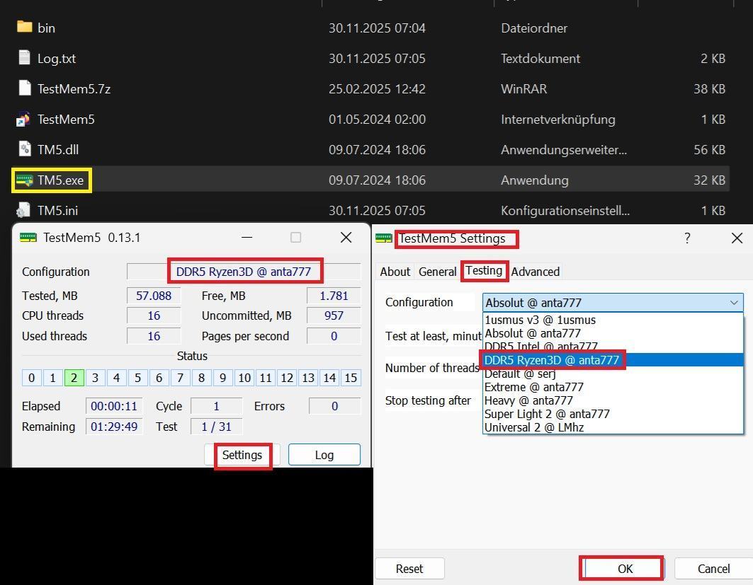

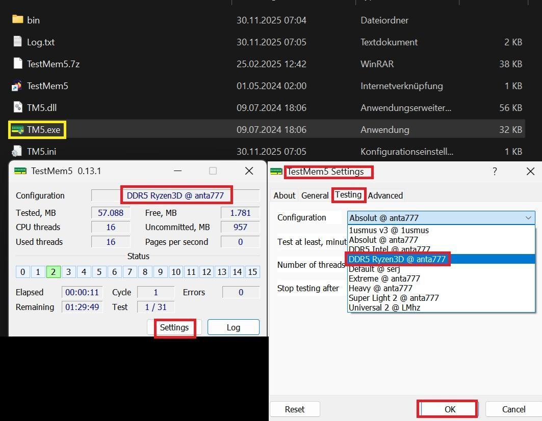

MemTest findet selten Ram Fehler bei Ryzen CPu´s, besser TestMem5 Version 0.13.1 (als Administrator starten) Setting DDR5 Ryzen3D @ anta777 kannst du den RAM mit der 7800X3D CPU testen, Bild unten.
Der TestMem5 0.13.1 Ram Test ist auf jeden Fall zuverlässiger als MemTest.
Es gibt eine testmem5.com Webseite, die steht aber nicht in Verbindung mit den Entwicklern von TestMem5 (Bild unten), hier ist Vorsicht geboten.
Der download von TestMem5 über die testmem5.com Webseite erfolgt im Moment über den korrekten bzw. nicht virenverseuchten Link über den github.com Server, der download Link auf der testmem5.com Webseite kann sich aber jederzeit ändern.
Anhang anzeigen 1202636 Anhang anzeigen 1202637

- mit CrystalDiskInfo die Werte der SSDs geprüft und auf der Crucial 4TB (die auf der die Spiele liegen) folgendes entdeckt
- die Werte der SSD sind aller alle im grünen Bereich. Kann das auf ein Problem mit dem SATA Kabel hindeuten?

Edit: auch mit einem neuen SATA Kabel nach 13 Min. einen kompletten Freeze
