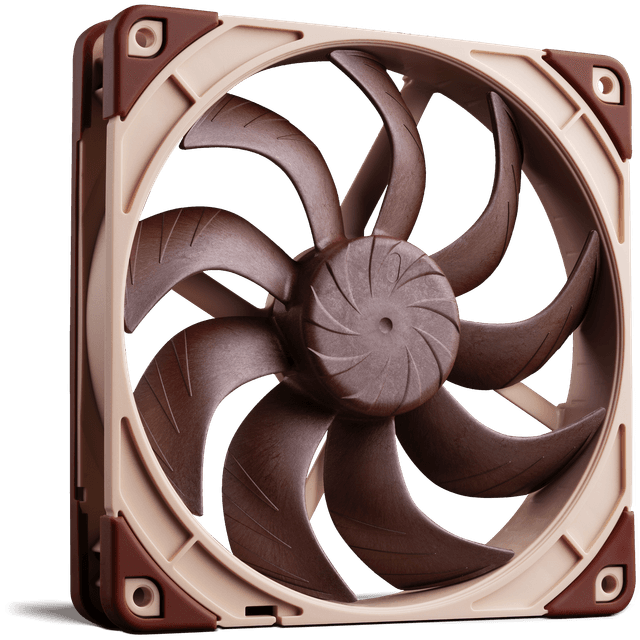

Ich werde die Lüfter meines Define 7 Medi Towers auswechsel und 2 zusätzliche oben verbauen.
Klingt jetzt erstmal merkwürdig, weil sowas ja kein großer Akt ist, frage mich dennoch ein paar Sachen.
Bestellt habe ich mir 2x die Noctua NF-A14x25 G2 PWM Sx2-PP und noch 1x einen zusätzlichen für hinten.
Die beiden vorderen Standard und der hitere Standard des Fractals werden ausgetauscht.
Bei den Frontwechsel und bei dem Einbau im Deck frage ich mich nun..
1)dürften die beiden Noctua sich auch vom Lüftergehäuse her berühren in der Front und im Oberdeck oder gibt das eine "eigene" Geräuschkulisse durch Vibration etc?
Sprich kein Spalt zwischen den Lüfterpositionen lassen?
2) Da ich ja 2 Noctua Doppelkpack bestellt habe, sind die Lüfter ja so abgestimmt das sie mit minimalen Lüftergeschwindigkeiten laufen.
gilt das auch dann noch wenn ich beide Lüfter mittels Y Adapter Verbinde und diese dann an einem Fanport auf dem Mobo laufen lasse?

Bei den NF-A14 G2 sind Gummilager und Gummitüllen dabei damit du diese so entkoppelt wie möglich im Gehäuse montieren kannst.
Nutze das reichhaltige Zubehör und du wirst ein gutes Ergebnis bekommen.
Die Lüfter im Doppelpack sind so ausgelegt das einer eine minimal andere Drehzahl läuft, das passt auch bei der PWM Kurve problemlos. Einfach das Y-Kabel verwenden um beide Lüfter am Mainboard anzuschließen.

Wenn du Schrauben verwendest hast du wieder eine feste Verbindung und damit eine Vibrationsübertragung. Die Gummistipfel nutzen und den Gummirahmen ebenso.
Sollte am Gehäuse auch funktionieren wo der Lüfter rundum mit dem Rahmen flächig aufliegt, anderenfalls die Gummiecken nutzen.
Es ist keine Raketenwissenschaft. Einfach das Zubehör sichten und je nach Einbaulage entscheiden.
Der Lüfter PPA ist in jeder Lebenslage (außer im Fan Stop) um ~25Upm langsamer als der PPB. Das heißt auch in jeder Einstellung der PWM Kurve.
