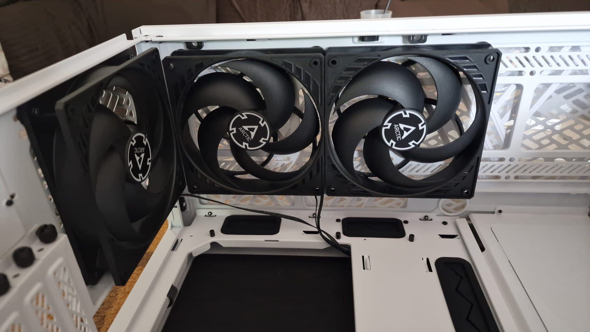

Ich werde die Standard Lüfter meines Fractal Define 7 Midi Tower gegen die Noctua NF-A14x25 G2 PWM 140er tauschen + 2 zusätzliche im Deck.
Meine Frage Passen die 140er im Deck rein auch von den Löcher wo die Schrauben rein kommen? Ich habe mal abgemessen es sind 13 cm abstand passen die Noctua da 100% rein?
Ich vermute mal auf den Bild die marktieren Stellen dort müssen die verschraubt werden ?
Ich denke die Schrauben kommen dann von oben rein? Weil auf Bilder im Netz sehe ich Schrauben die von unten durch die Schraubenlöcher im Lüfter im Deck geschraubt sind...was ich eher als sehr merkwürdig empfand..
Vielleicht habe ich mich da auch nur verguckt !?

ja von oben und der Staubfilter kommt auch noch darüber.

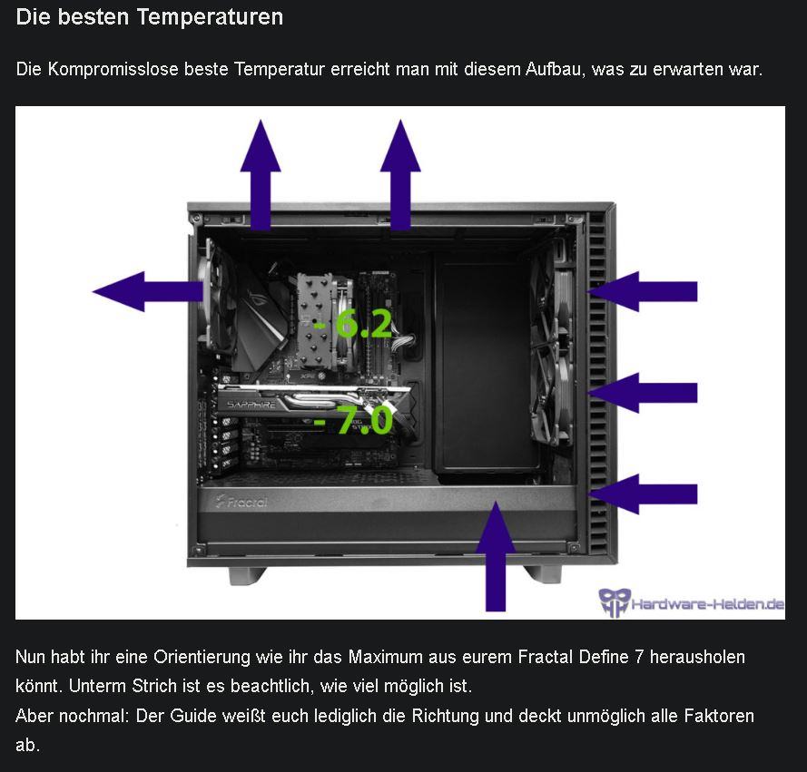

Ich danke Dir. Da passen alle 140er Lüfter dran? Und die Lüfteranordnung auf deinen Foto ist das so Optimal? Sollten die oberen nicht eher mehr richtung Mitte des Gehäuses? Ich weiß nicht ob der hintere so noch Sinn macht wie auf deinen Foto ?
ja
da gehen die Meinungen auseinander.
Eigentlich sollten die Lüfter soweit wie möglich nach hinten montiert werden, um keine kalte Luft zu früh aus dem Gehäuse zu blasen.
Schaue dir mal das mal an - Define 7 Airflow - da werden so alle Möglichkeiten durch gespielt.

Zur Frage, ja die Lüfter werden von unten dran gehalten und von oben Verschraubt. Dann kommt der Staubfilter drüber.
