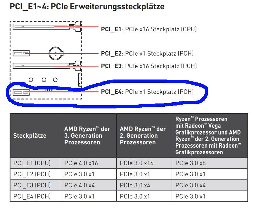

Kann ich so eine Karte kaufen
und die hier reinstecken
wo es Blau eingeramt ist würde das passen ?
dann könnte theoretisch die Buchse am Router einen weghaben. So erging es mit mit der 6690...
Klar geht sowas, wenn's "nur" um Internet geht und du keine Leitung >1000 Mbit/s hast, reicht das auch, eher vergleichbar mit deinem On-Board LAN ist halt sowas:
2,5G mit Realtek
so eine Karte kann ich nicht hereinstecken kein Platz dafür ich brauche so eine Karte wo ein Kabel dran ist und es dann zu dem Anschluss geht so wie ich es gepostet habe.

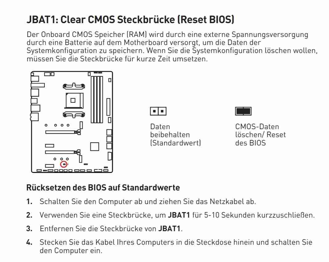

Das Problem mit dem nicht funktionierendem Netzwerkanschluss gab es beim MSI MAG X570 Tomahawk WIFI Mainboard schon öfter, abhängig von der Bios Version.
Welche Bios Version hast du installiert?
Am einfachsten lässt sich das Problem lösen, wenn man ein Bios Reset per Jumper oder Schraubenzieher für mindestens 10 Sekunden macht (Clear CMOS Kontakte überbrücken), der PC sollte dabei vom Strom getrennt sein, den Stecker vom Netzteil aus der Steckdose ziehen.
Sollte der normale Bios Reset nicht funktionieren bzw. der Netzwerkanschluss danach immer noch defekt sein, die Mainboard Batterie entfernen und zusätzlich sofort ein Bios Reset für 10 Sekunden machen, die Mainboard Batterie nach 5 Minuten wieder einbauen.
Bios Reset oder auch Batterie entfernen löscht das auch meine abgespeicherten Profile im Bios ?
Das Profil mit den Bios Einstellungen bleibt erhalten, beim Bios Reset oder Batterie entfernen.
Wenn du eine andere Bios Version installierst, wird das Profil mit den Bios Einstellungen gelöscht.
Du kannst das Profil auf einem USB Stick im FAT32 Format speichern, das Profil ist aber nur für die Bios Version gültig, mit dem das Profil angelegt wurde.

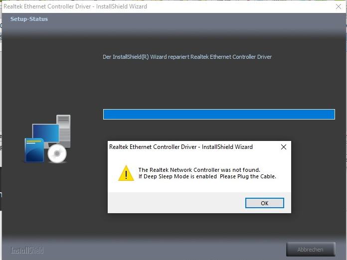

Hab mal den Adapter entfernt und Software deinstalliert.
Rechen neu gestartet und Treiber neu installiert danach kommt das
aber eine LED von zweien ist am Netzwerkadapter an.
Rechen neu gestartet und Treiber neu installiert danach kommt das ...
... aber eine LED von zweien ist am Netzwerkadapter an.
Hast du mal den PC vom Strom getrennt bzw. den Stecker vom Netzteil aus der Steckdose gezogen für 1 Minute und den Powerschalter am PC Gehäuse mehrmals gedrückt, um das Mainboard zu entladen? Möglicherweise reicht das schon aus, um das Problem zu lösen.
Den aktuellen Realtek Lan Treiber bekommst du von der Realtek Webseite, am besten den Treiber ohne Energiesparmodus ( Not Support Power Saving) installieren.
