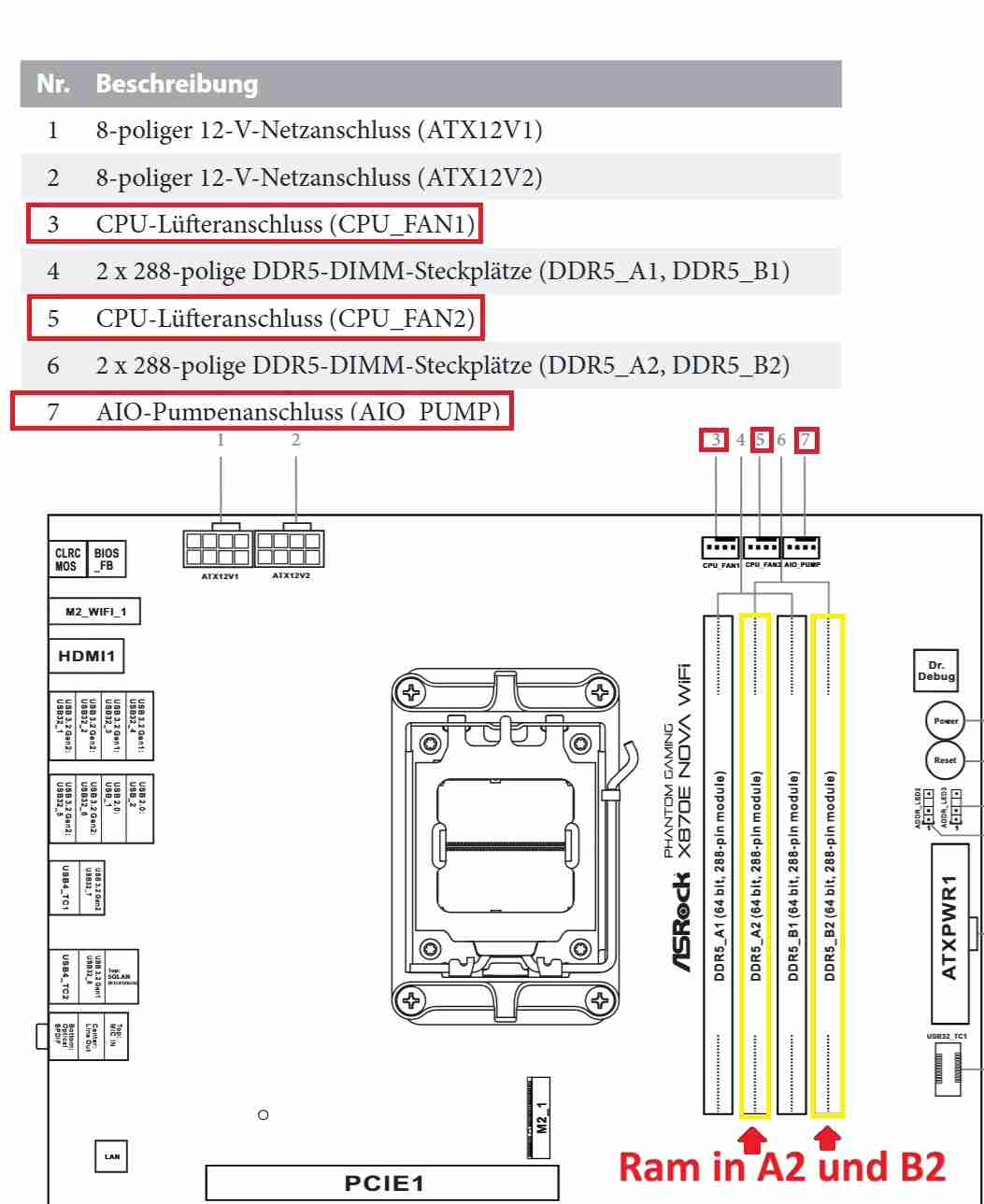

1) Welcher Lüfter soll das sein, was ist daran angeschlossen, welchen Lüfter bzw. CPU Kühler oder AIO/ Wasserpumpe verwendest du?
Es gibt in dem Bereich drei Lüfteranschlüsse, CPU 1, CPU 2 und einen Anschluss für die Pumpe, Bild unten.
Du kannst die Lüfter im Mainboard Bios einstellen, 3 Pin Lüfter müssen auf DC eingestellt werden und 4 Pin Lüfter auf PWM, als Temperatur Quelle muss die CPU eingetragen sein, alles andere führt wahrscheinlich zu Problemen.

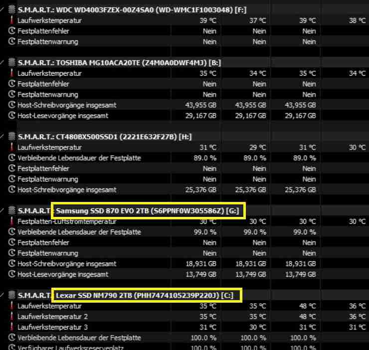

5) Ist die Firmware der NVMe SSDs aktuell? Wenn nicht, unbedingt aktualisieren, jeder SSD Hersteller hat sein eigenes Tool zum Firmware updaten, WD z.B. das SanDisk Dashboard.

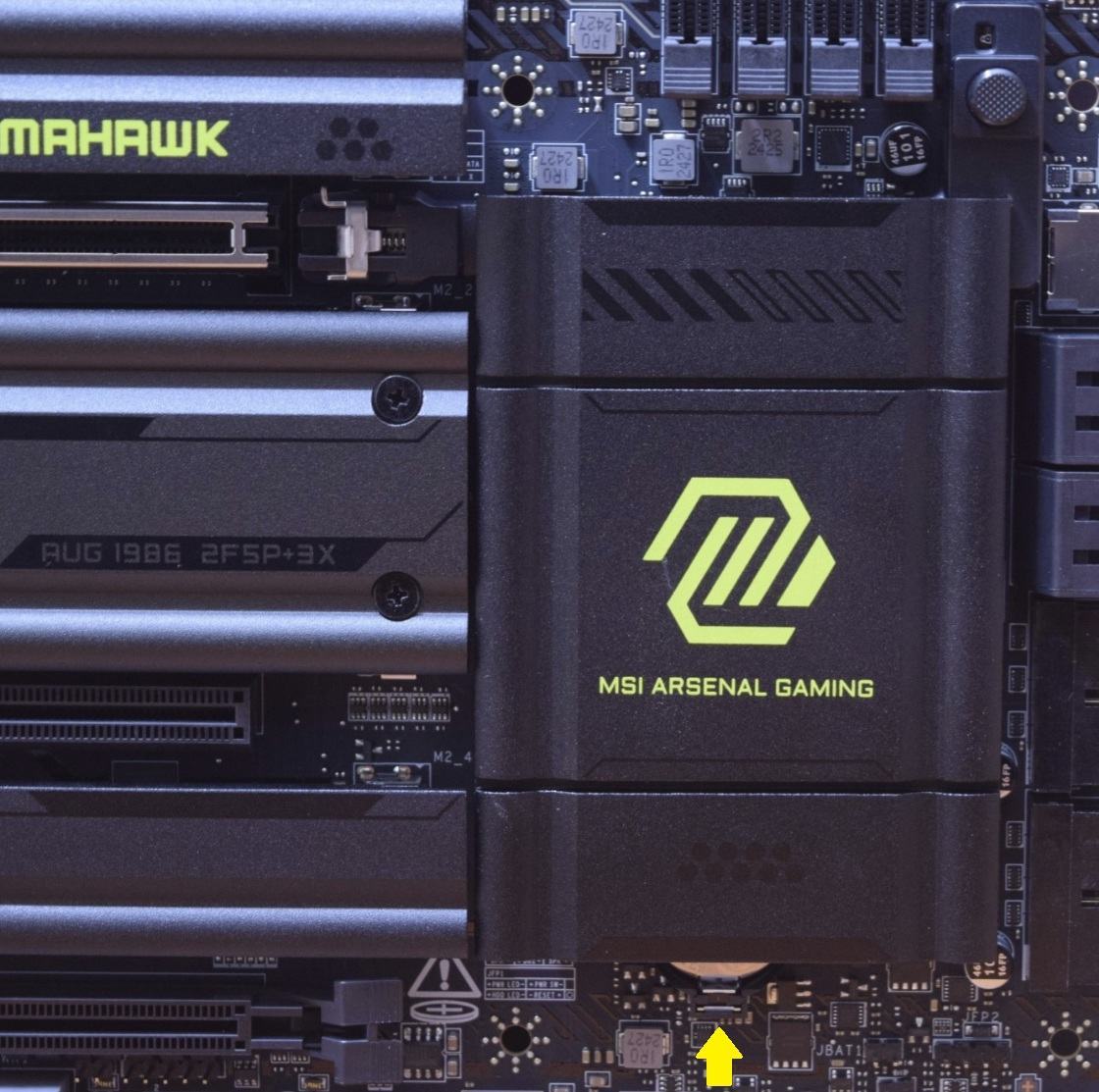

Hast du mal ein CLEAR CMOS gemacht?
Für den CLEAR CMOS das Mainboard vom Strom trennen bzw. den Stromstecker vom Netzteil aus der Steckdose ziehen, und den CLEAR CMOS Schalter hinten am Mainboard 10 Sekunden lang drücken.

8) Der Ram muss in Ram Slot A2 und B2 eingesteckt werden, auf dem ersten Bild oben gelb markiert zu sehen.
Auf 6600 MHz wird der Ram wahrscheinlich nicht laufen, ich würde den Ram auf 6000 MHz manuell einstellen.
