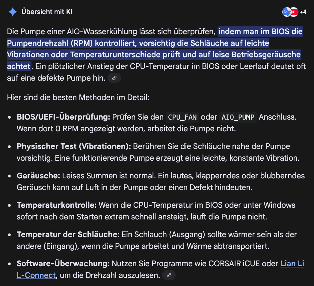

Die Schläuche der AIO vibrieren leicht, das kann aber auch an den 14 Lüfter im Gehäuse liegen. Es sieht nach den Bildern aus das die Pumpe nicht läuft, oder ihre ich mich(klammern an ein funken Hoffnung). Die Schläuche haben aber unterschiedliche Temperaturen. Da die anderen Lüfter so laut sind kann ich akustische Test nicht vornehmen.
Flow rate 0 sagt eigentlich doch alles

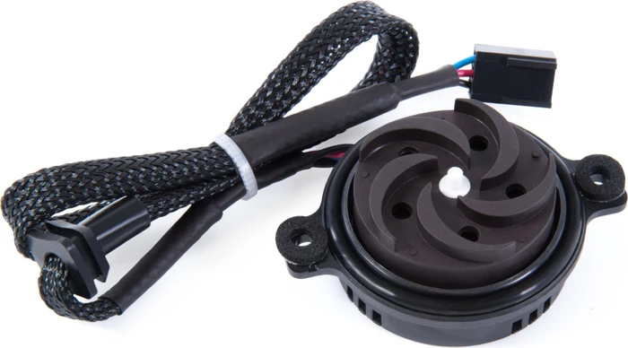

Ich vermute mal das sich das runde in der Pumpe drehen muss, was es leider nicht tut. Anschluss der Pumpe an cpufan hat auch keine Änderung gebracht. Auch mein letzter Strohhalm mit den BIOS Update blieb erfolglos.
Ich werde mir als Ersatz wahrscheinlich den alpacool Eisbär pro 420 holen.
