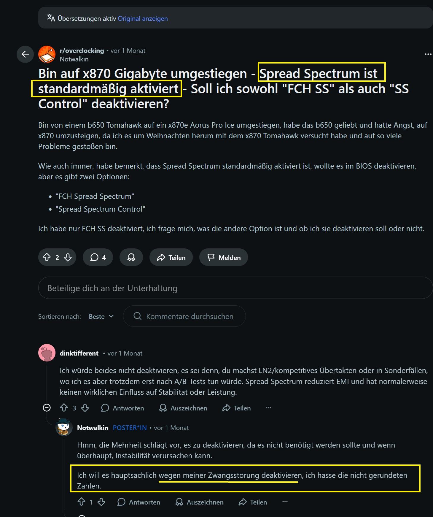

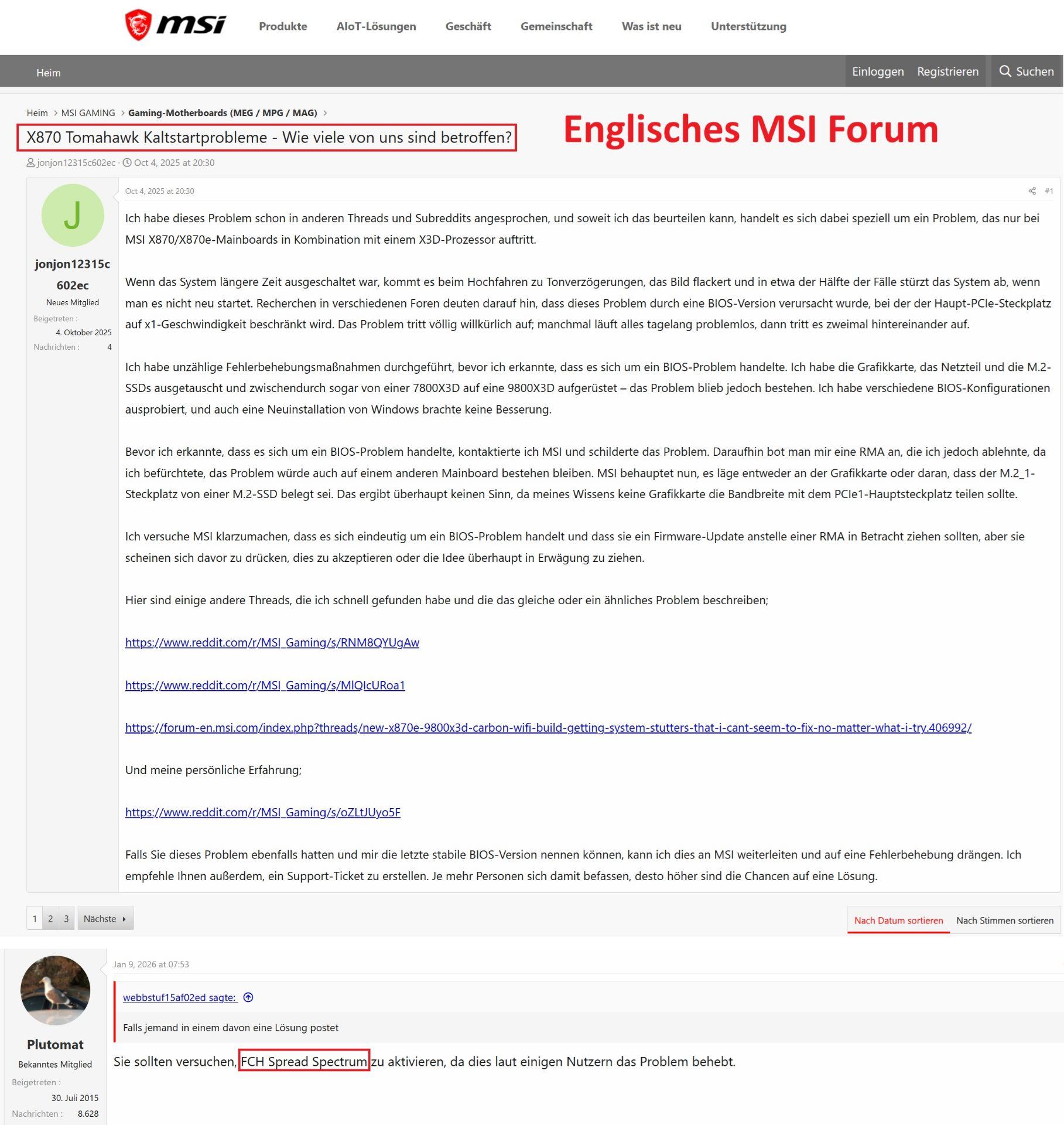

Einfach das FCH Spread Spectrum im Bios aktivieren, wenn du die Einstellung im Bios nicht findest, die Suche im Bios verwenden, Bild unten.
Das typische MSI Problem bei der AMD 800 Serie und den Ryzen 9000X3D CPUs, das englische MSI Forum ist voll davon, einfach mal nach FCH Spread Spectrum suchen, ein Beispiel aus dem MSI Forum unten im Link.
