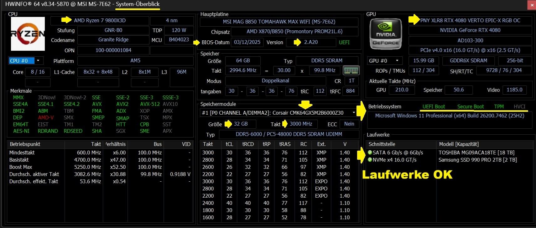

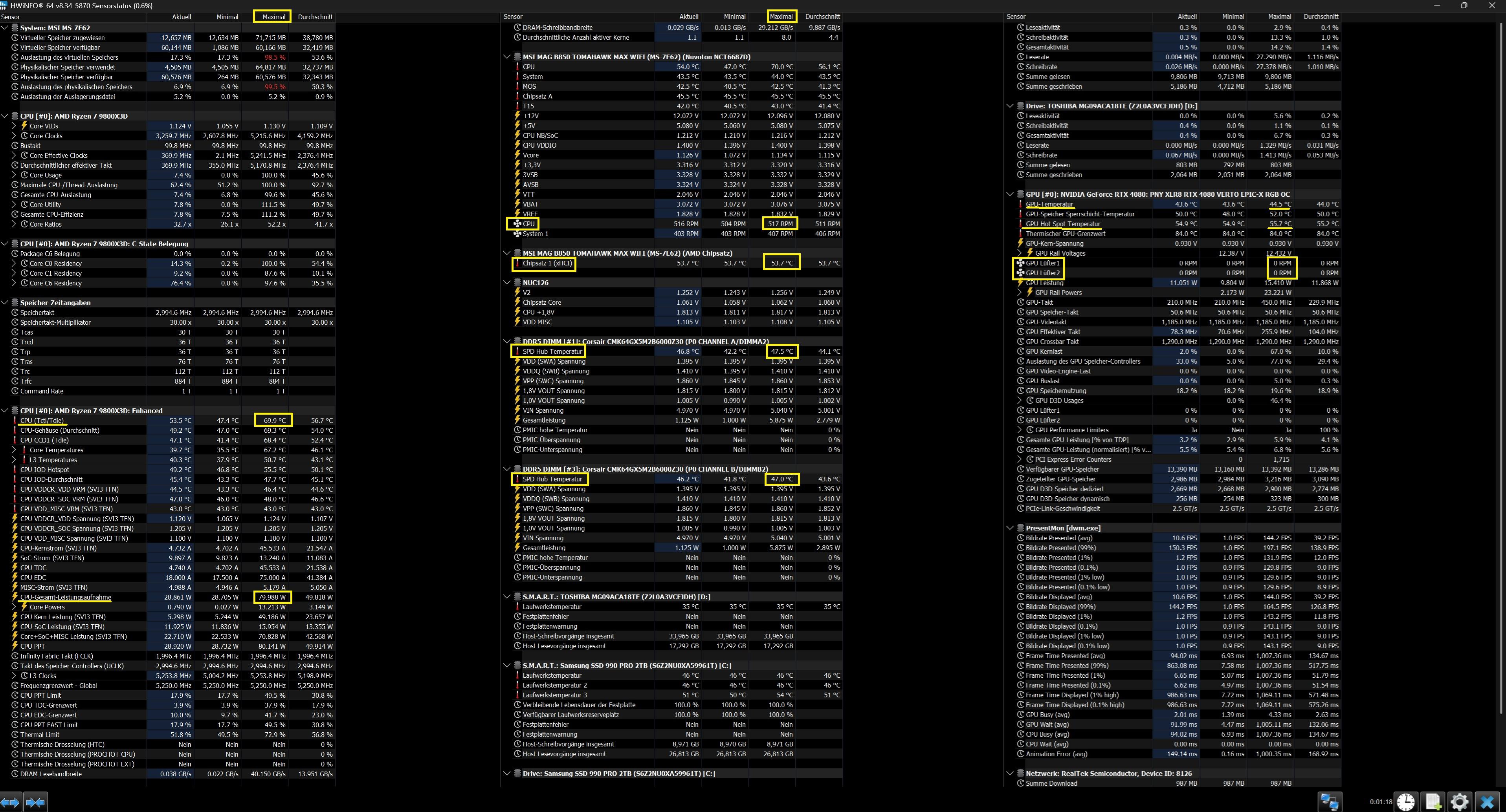

In der HWiNFO64 im System-Überblick, wird die meiste PC-Hardware angezeigt, inklusive Betriebssystem und Einstellungen von UEFI Boot, Secure Boot, TPM, HVCI.
Mit HWiNFO64 Sensoren kannst du auch die Temperaturen, Spannungen, Lüfterdrehzahlen und andere Parameter überwachen.

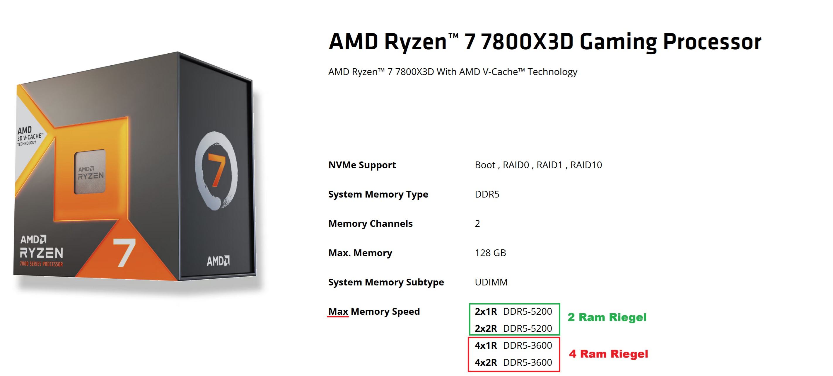

Die 7800X3D CPU hat einen Standard Ram von 5200 MHz mit zwei Ram Riegeln, bei 4 Ram Riegeln nur 3600 MHz ,manche 7800X3D CPU´s schaffen nicht mehr als 5200 MHz und mit 4 Ram Riegeln nur 3600 MHz.
Der Ram muss in Ram Slot A2 und B2 eingebaut sein, wenn zwei Ram Riegel verwendet werden.

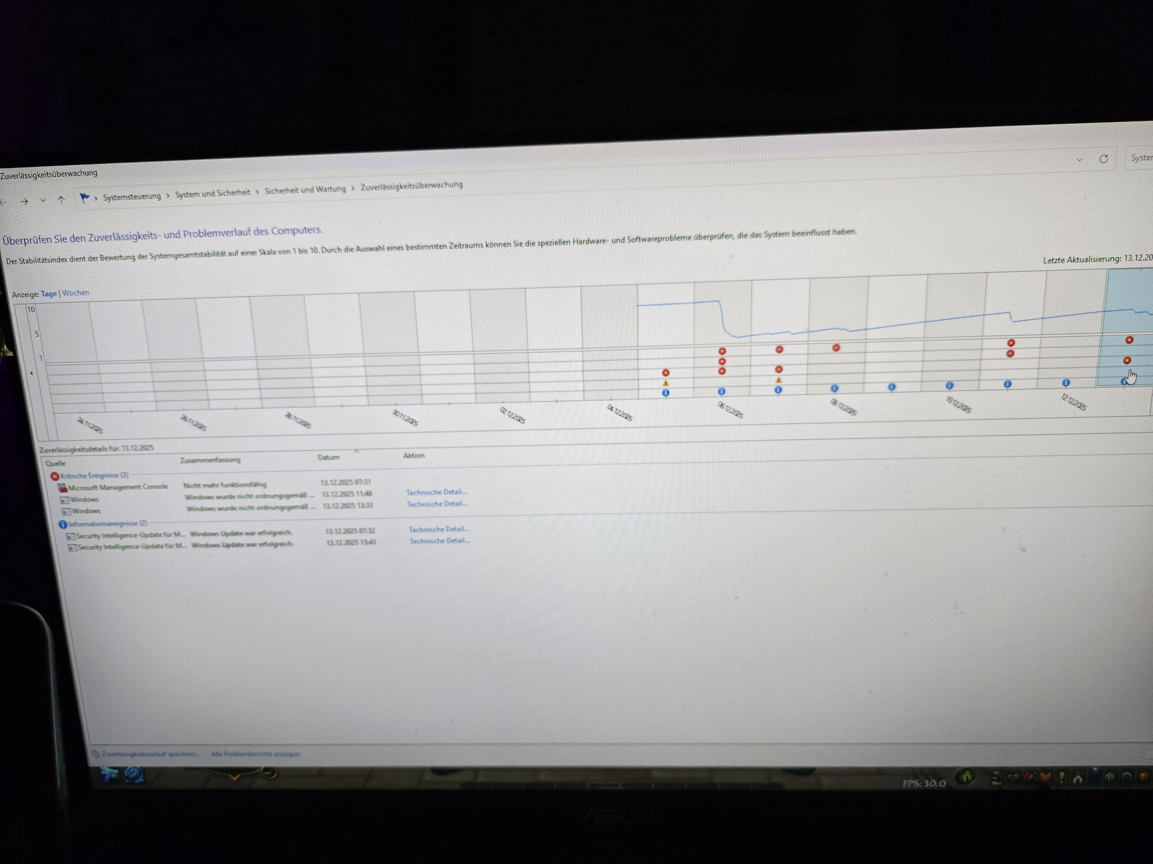

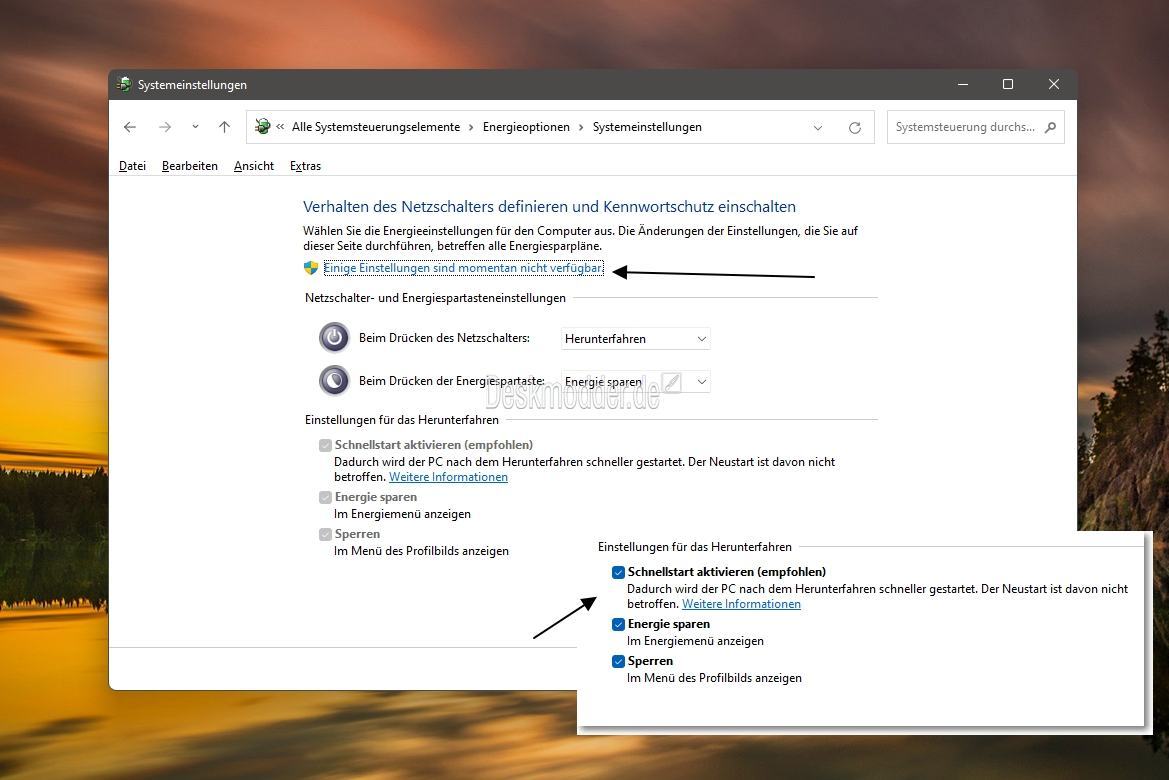

Im Zuverlässigkeitsverlauf und in der Ereignisanzeige sind oft Hinweise auf den Verursacher des Problems aufgeführt.
Unten im Bild war es z.B. der Windows Schnellstart.

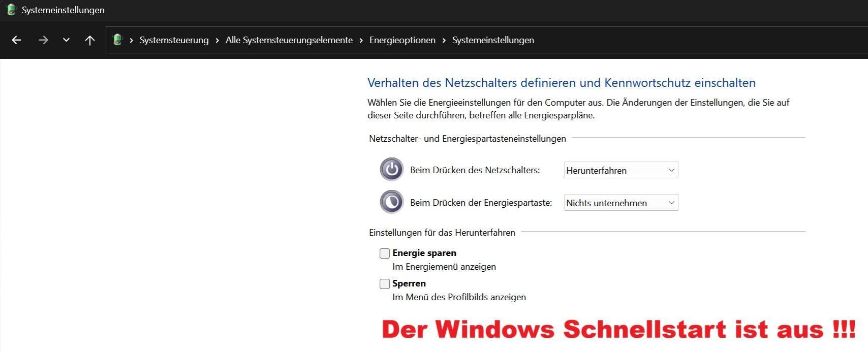

Den Windows Schnellstart und Ruhezustand deaktivieren, weil hier Probleme entstehen können, Windows wird nicht ordnungsgemäß heruntergefahren, das kann man im Windows Zuverlässigkeitsverlauf und der Ereignisanzeige sehen. Einfach in der Windows suche Zuverlässigkeitsverlauf eintippen, dann wird der Zuverlässigkeitsverlauf angezeigt.
Unten ein Zitat von mir, wie man den Windows Schnellstart und Ruhezustand über das Windows Terminal deaktiviert.
Den Windows Schnellstart und Ruhezustand deaktivieren.
powercfg -h off im Terminal als Administrator verwenden (Bild unten, Deaktiviert den Schnellstart und löscht die hiberfil.sys unter C:\), um den Windows Schnellstart und Ruhezustand zu deaktivieren.
Es gibt keine Bestätigung das der Schnellstart deaktiviert wurde im Terminal, bei den Energieoptionen fehlt der Schnellstart aber, das ist die einzige Bestätigung.

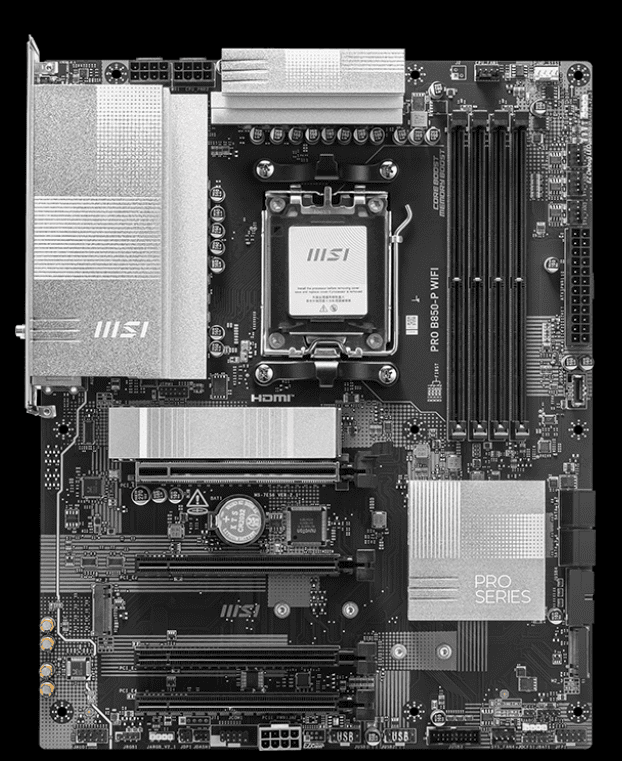

Das Mainboard ist das MSI PRO B850-P WIFI mit Bios Version 2A70 vom Juni 2025, laut deinem Bild.
Anscheinend machst du Bilder mit der Kamera, Screenshots kannst du mit der Taste STRG+ DRUCKEN, mit STRG + V machen, den Screenshot in Microsoft Paint einfügen, bearbeiten und als .jpg Datei speichern.
Das Bild dann hier im Forum hochladen (unten links in deinem Post Datei anhängen). Man kann auch das Snipping Tool in Windows verwenden, für mich ist das aber zu stark eingeschränkt, im Vergleich zu Paint.
Im Mainboard BIOS kann man Screenshots mit der Taste F12 machen, und auf einem USB-Stick mit FAT32 Format ablegen.

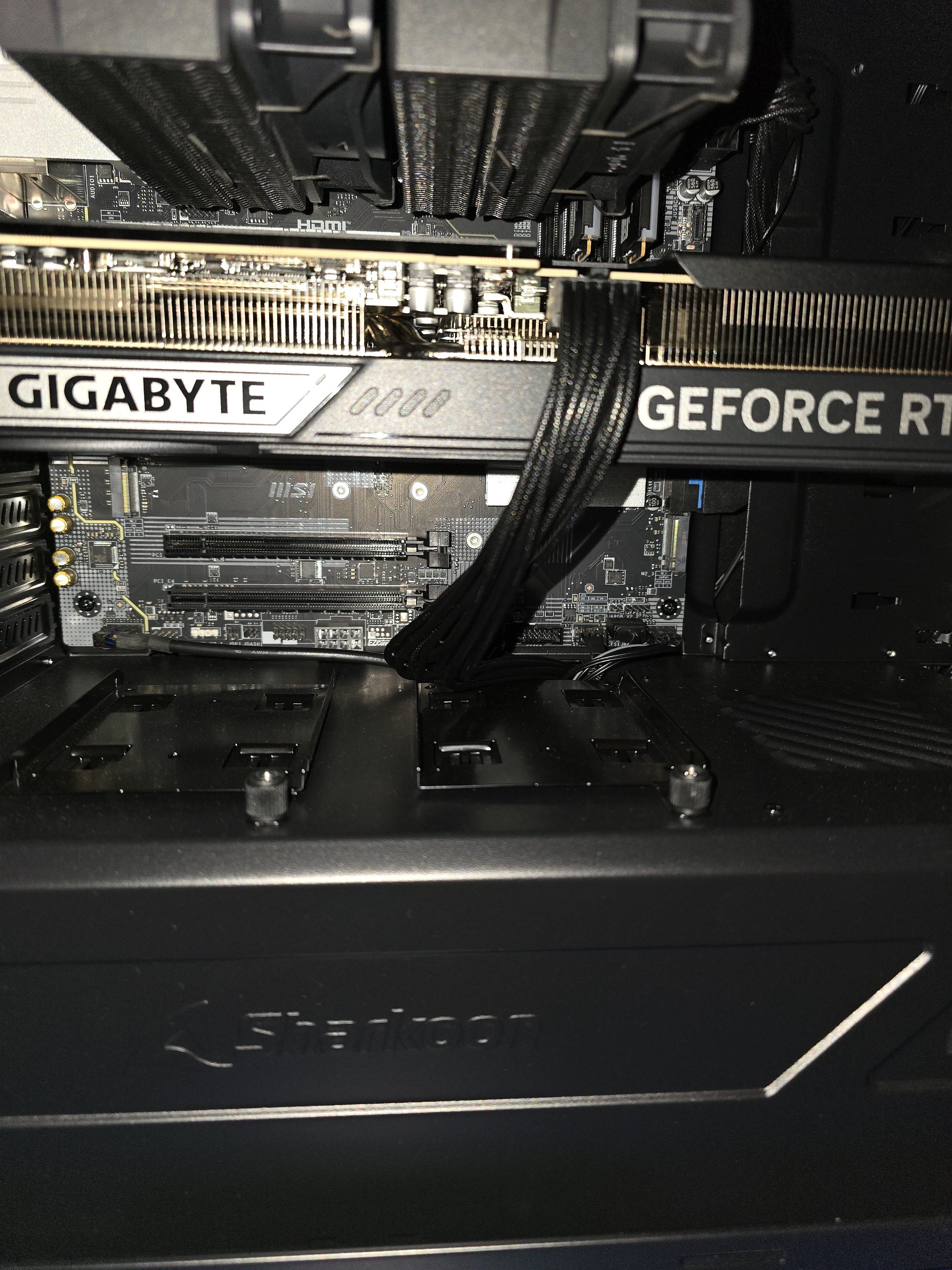

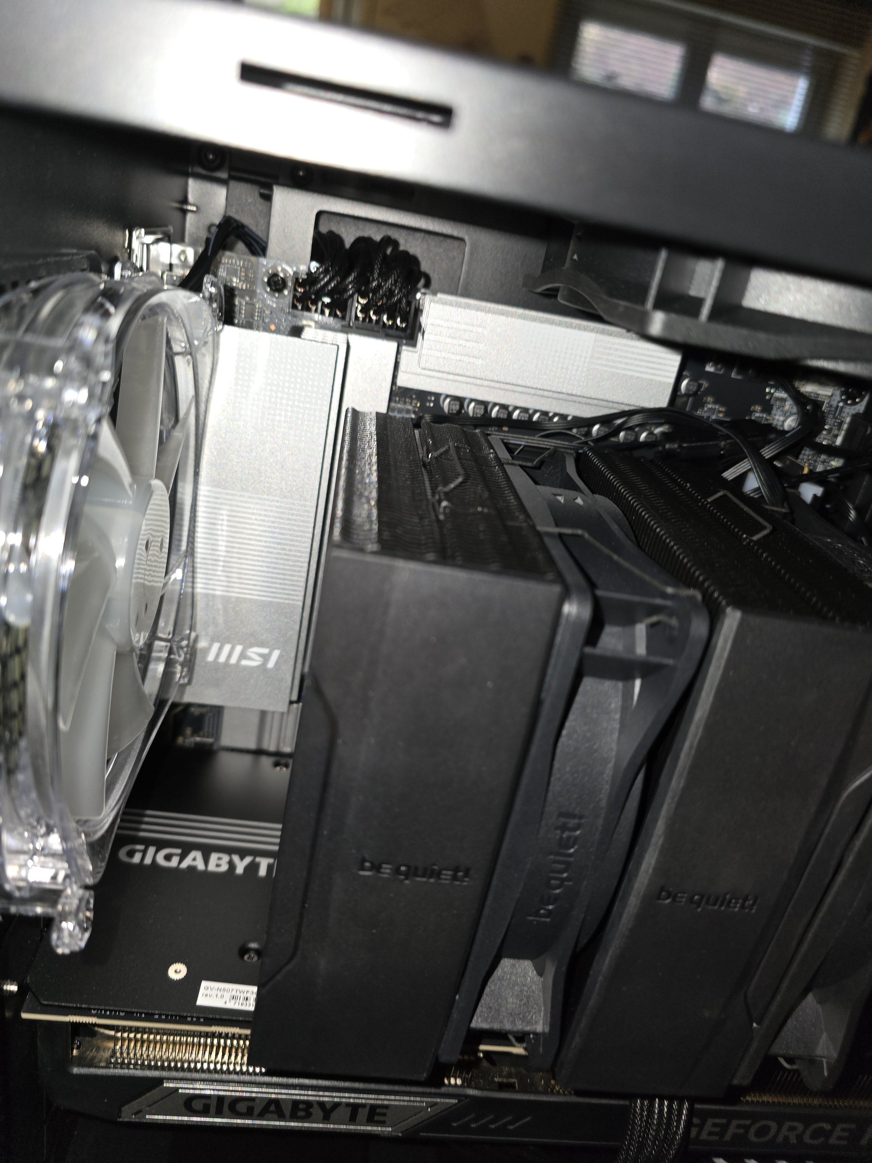

Von außen sieht alles sehr solide aus
Das ist eine Gigabyte Grafikkarte, du hast hoffentlich nicht den Fehler gemacht und die Gigabyte Control Center Software mit der MSI Center Software installiert?
Diese Software verträgt sich nicht in Kombination.
Welches PC Gehäuse ist das? Ich kann das Logo auf dem Bild nicht erkennen.
Wenn du für die Lüftersteuerung die Software vom Gehäusehersteller installiert hast, kann das auch ein Problem sein und zum PC Absturz führen.

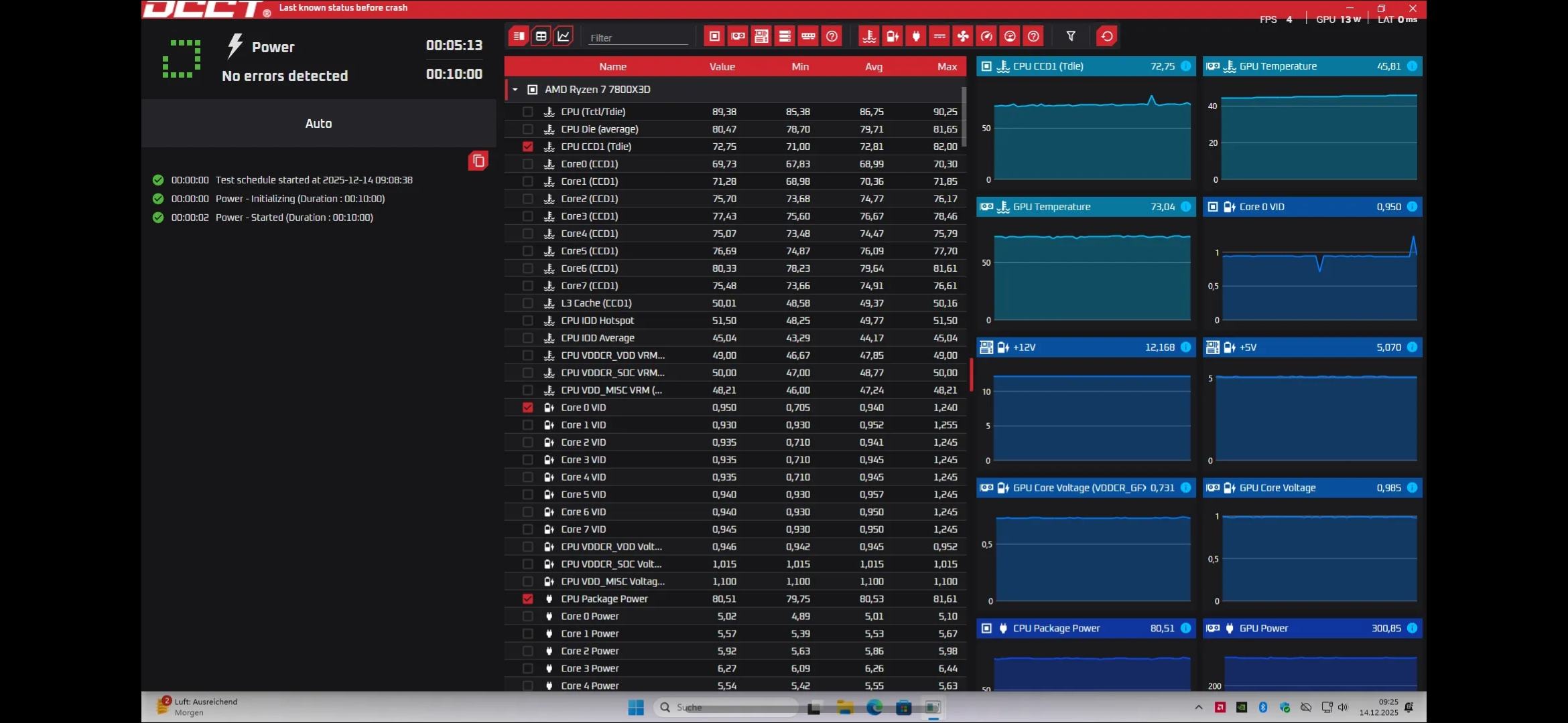

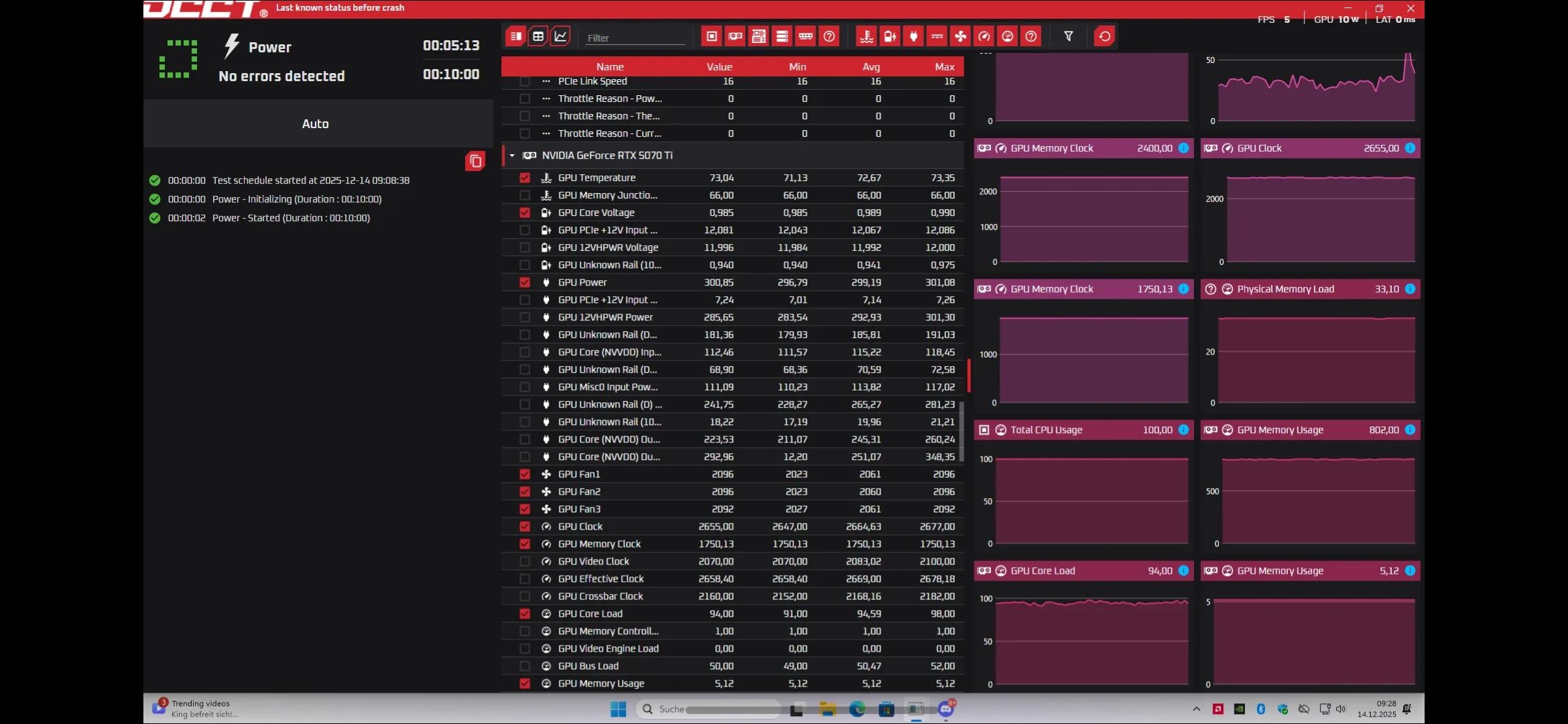

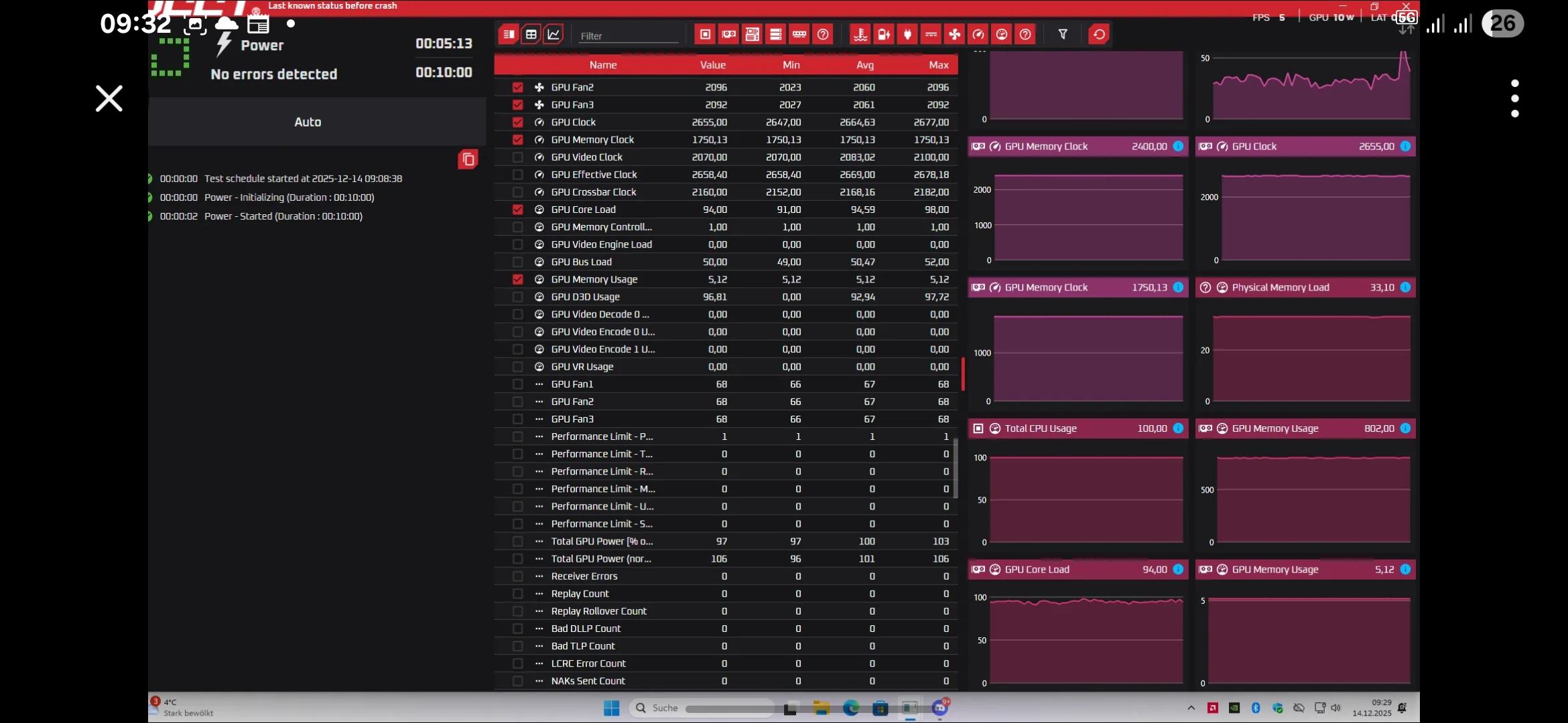

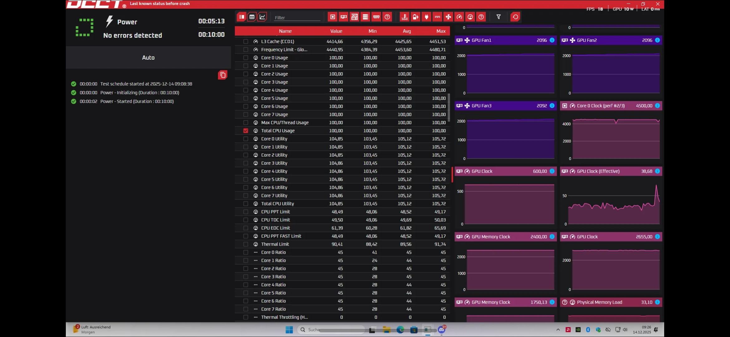

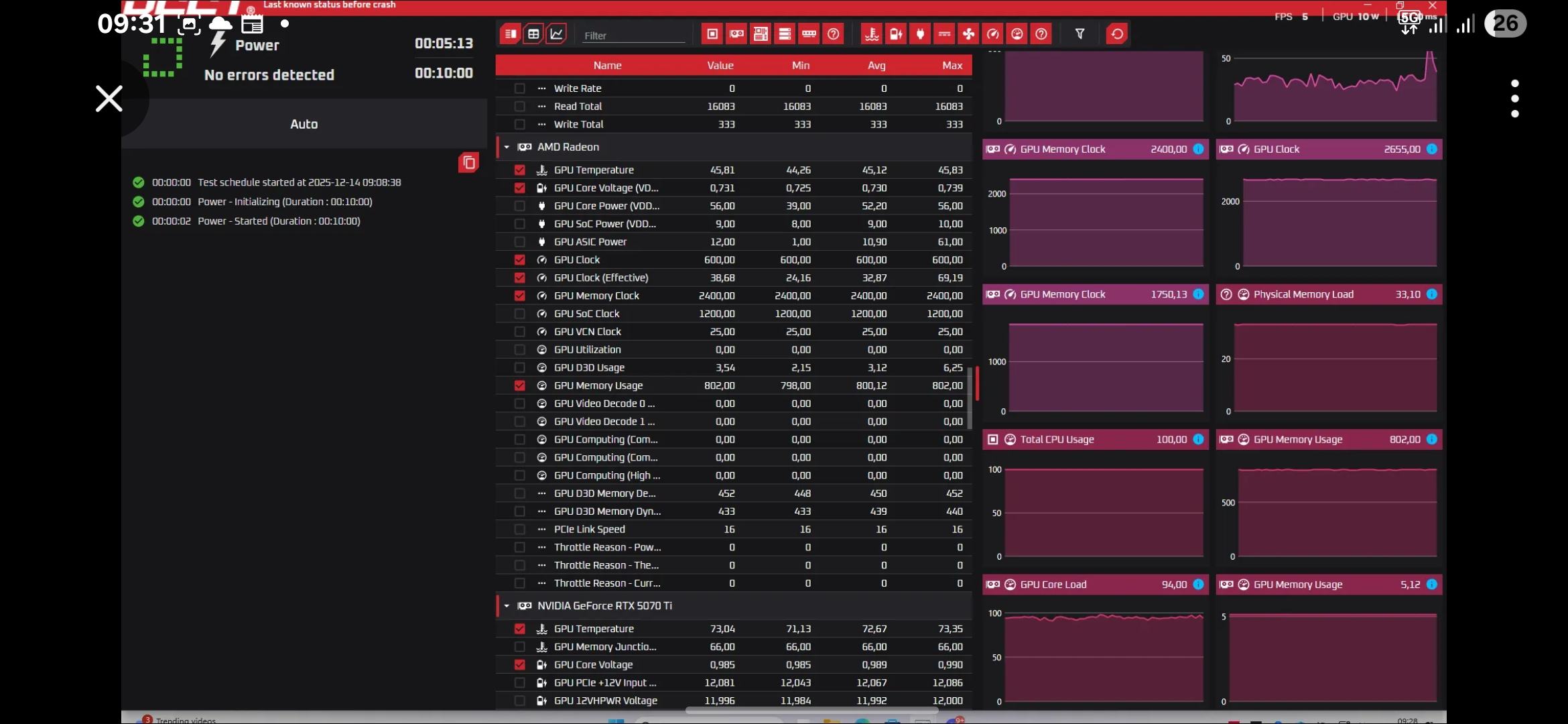

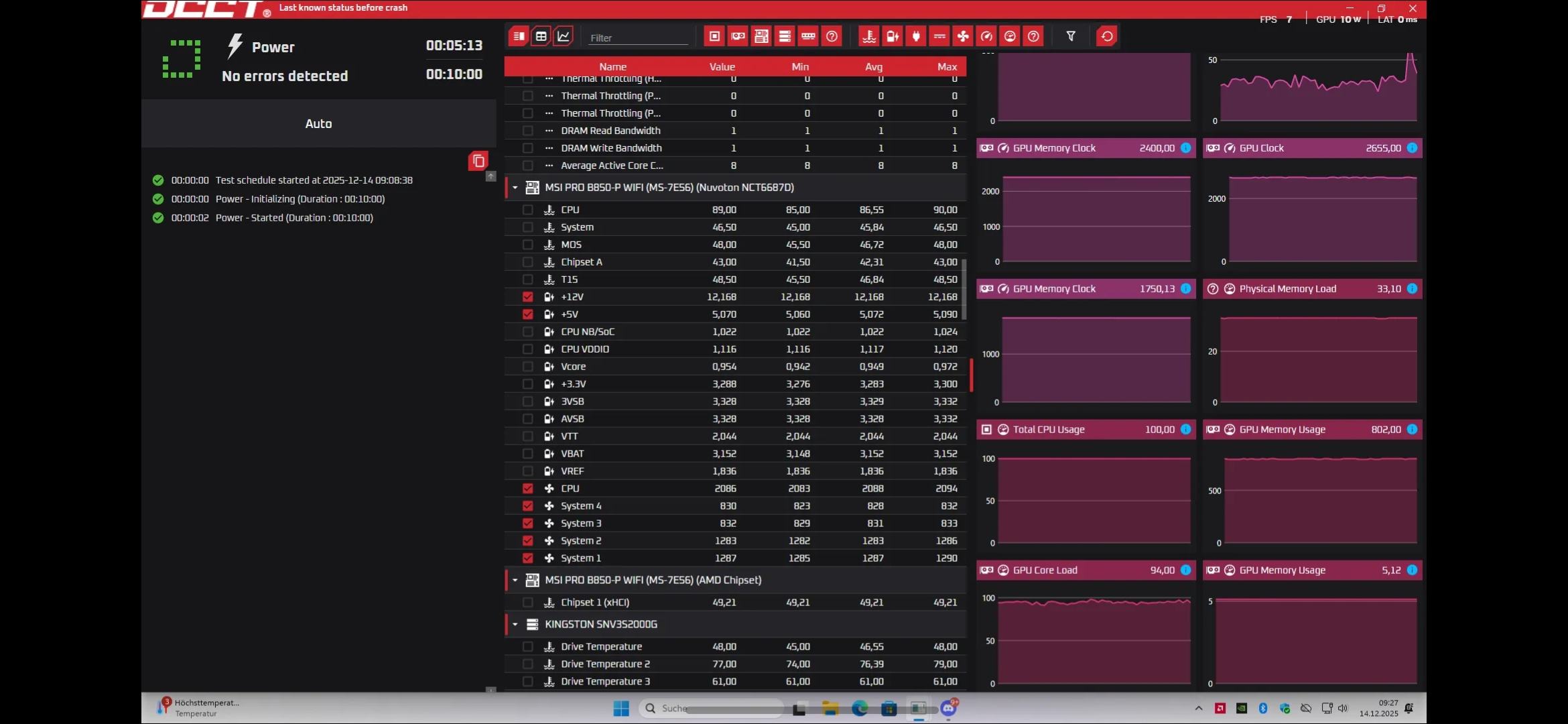

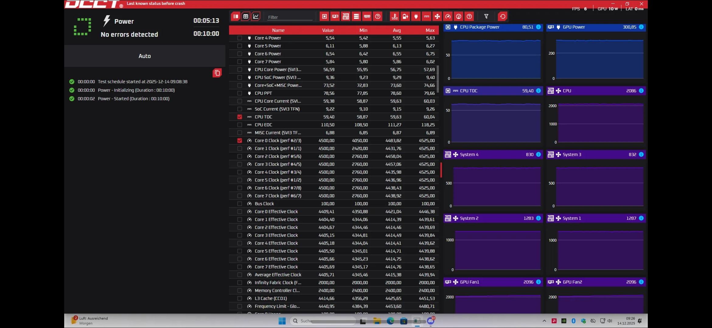

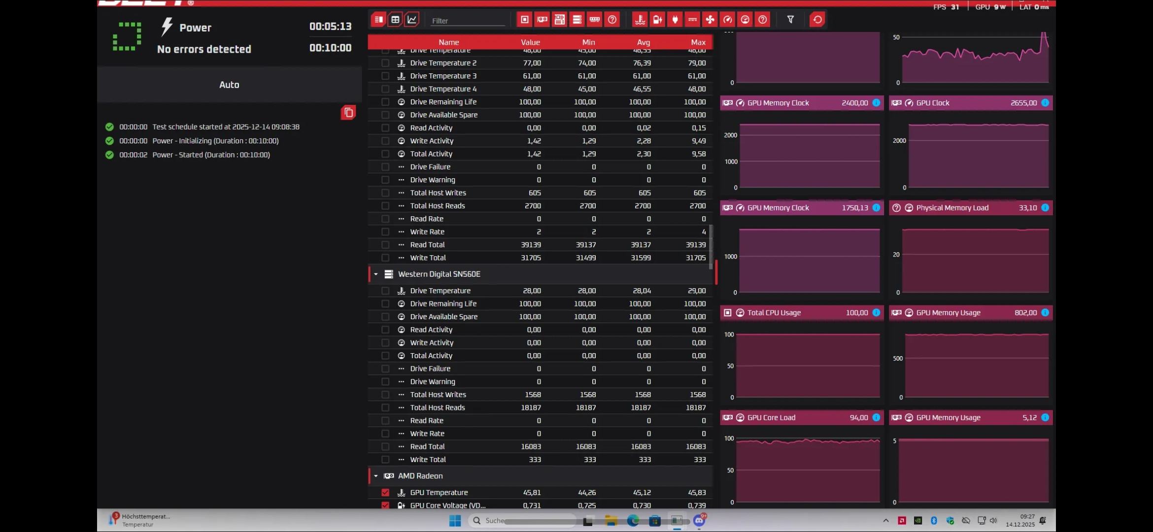

So occt test hat eine Abschaltung verursacht beim Netzteil test
Morgens geht dann wohl zum Händler
Danke an alle für die Antworten

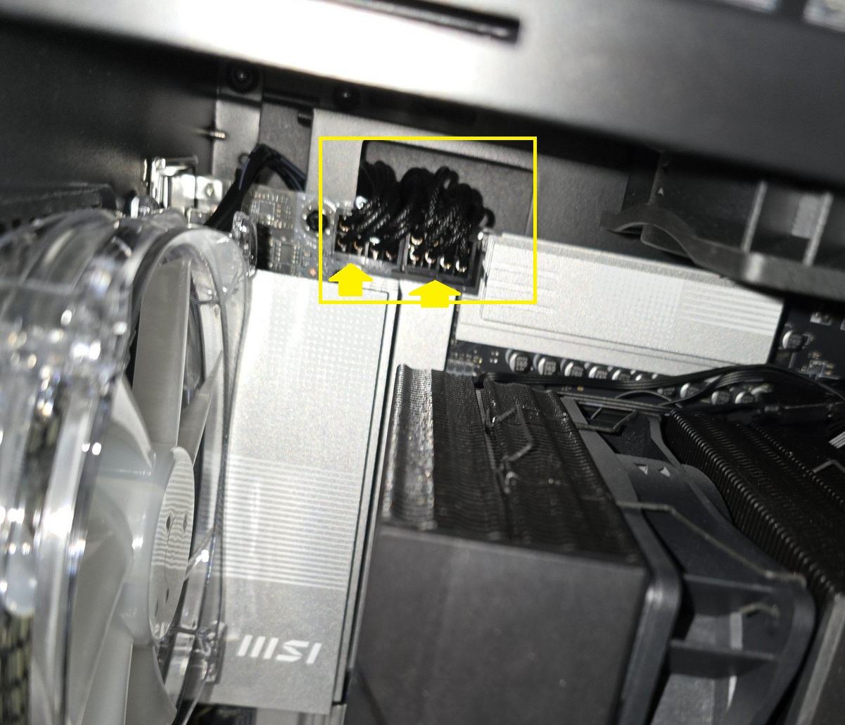

Moin!
Ich würde sagen, der PC-Laden hat vergessen die Stromstecker für die CPU anzuschließen:
Mindestens einer davon muss angeschlossen sein.
Hey

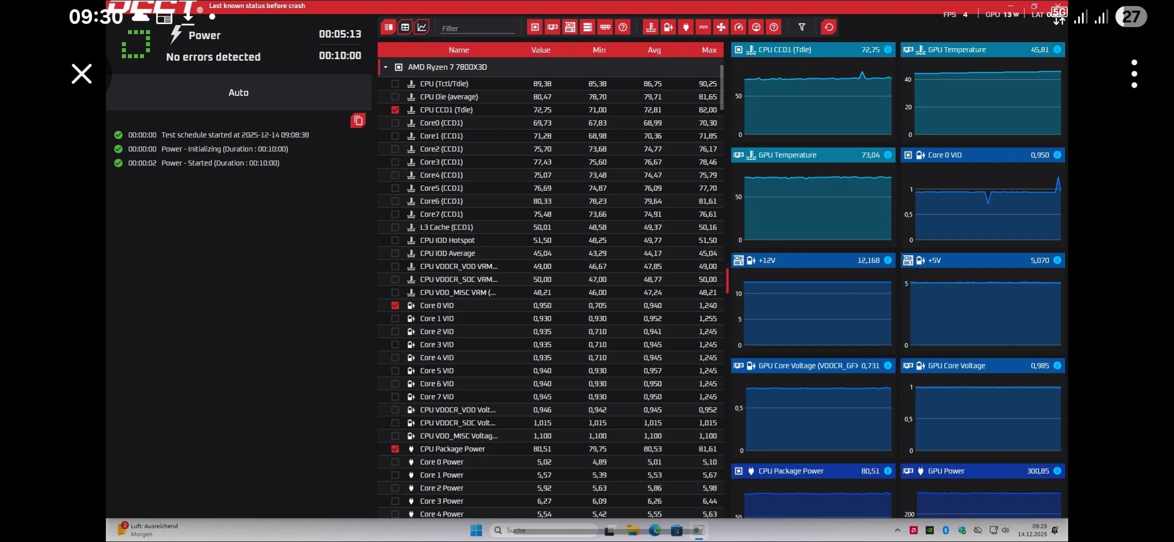

Aber der CPU Stresstest war problemlos
Und zocken ging ja auch in der Regel
Hier ist der crash Bericht von occt

Kein aber - da gehört mindestens ein EPS-Stecker ins Board.
Dann hast du wohl bisher Glück gehabt, dass die Spannungswandler vom Board in Zusammenspiel mit dem 1000 Watt-Netzteil bisher die Lastspitzen auffangen konnten.

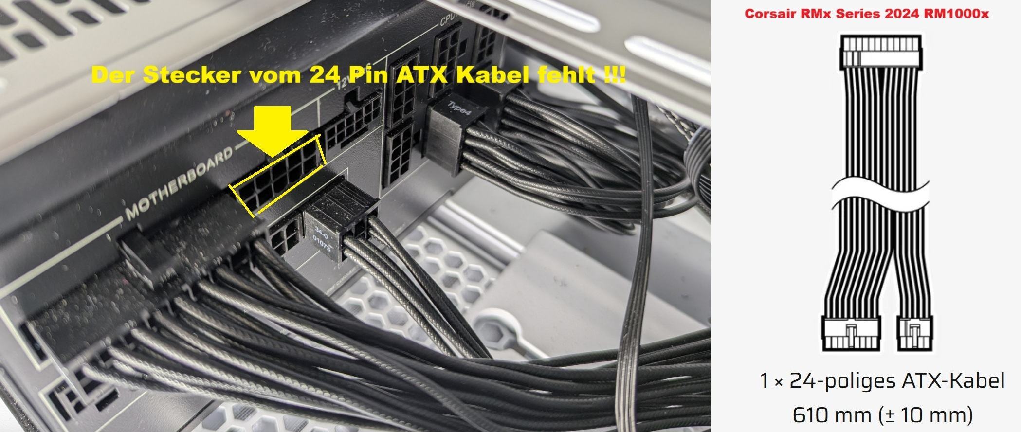

Hier
Noch mehr Bilder

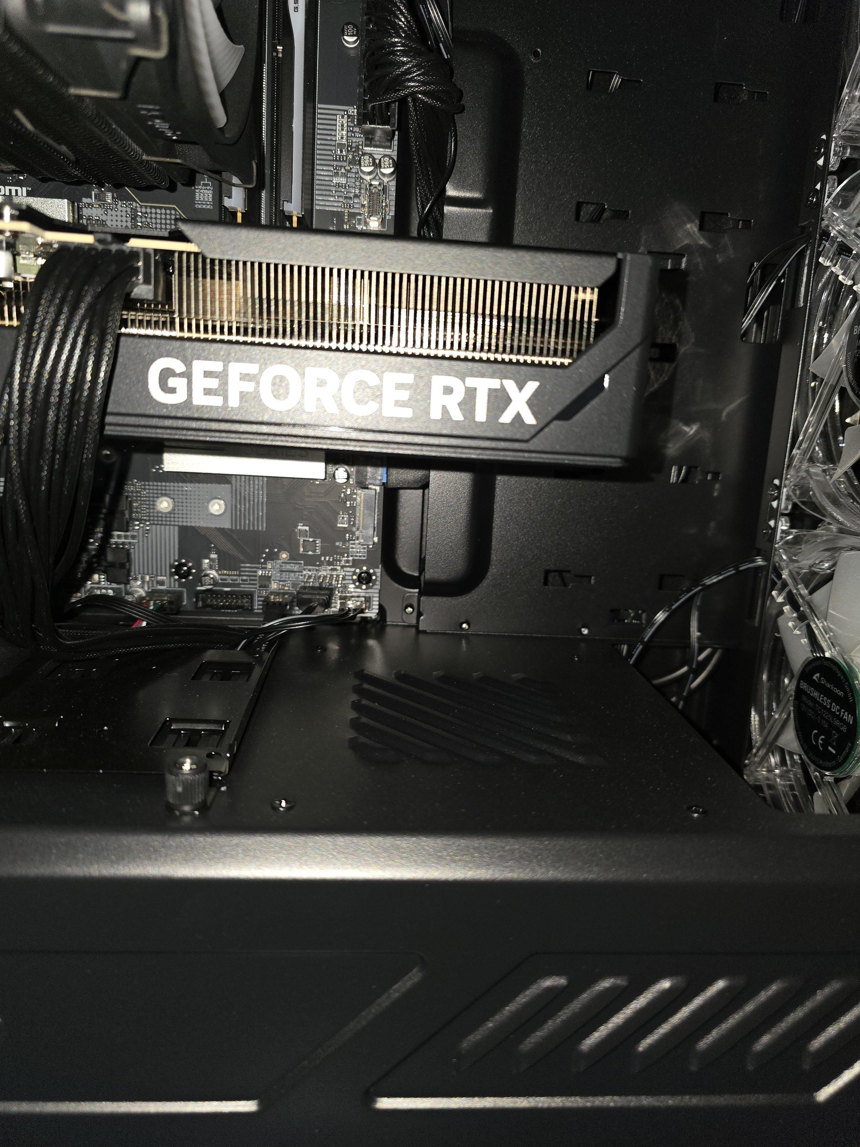

Liegt es vielleicht am gpu Kabel?

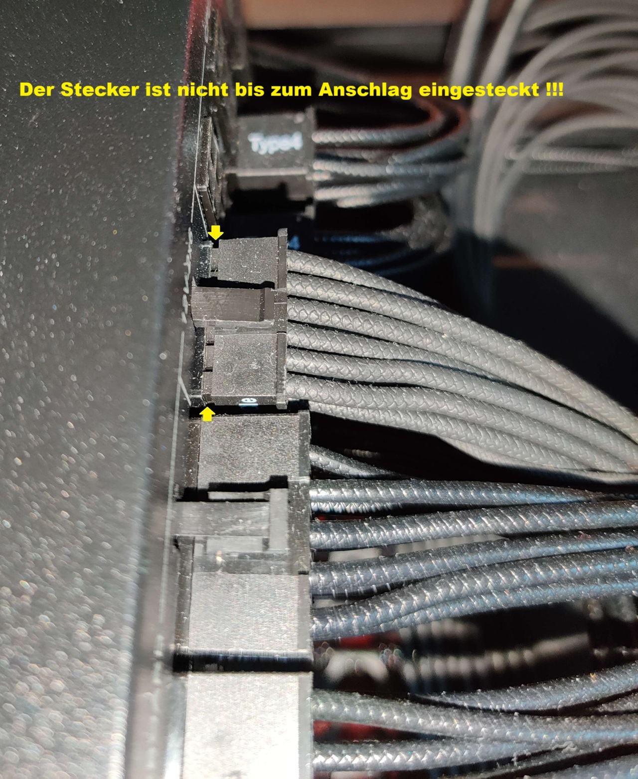

Oft sind die Stecker am Netzteil nicht richtig bis zum Anschlag eingesteckt, oder ein Stecker fehlt (Bilder unten), so sollte das bei dir nicht aussehen.
Ich dachte, vielleicht ist die Neigung vom CPU-Kabel zu stark.
Naja, auf jeden Fall ist der PC eingepackt und die alte Möhre wieder angeschlossen.
Ich habe 2300 Euro dafür hingelegt und bevor ich jetzt etwas kaputt mache, lasse ich lieber die Gewährleistung greifen. Wie gesagt, der PC ist keine zwei Wochen alt

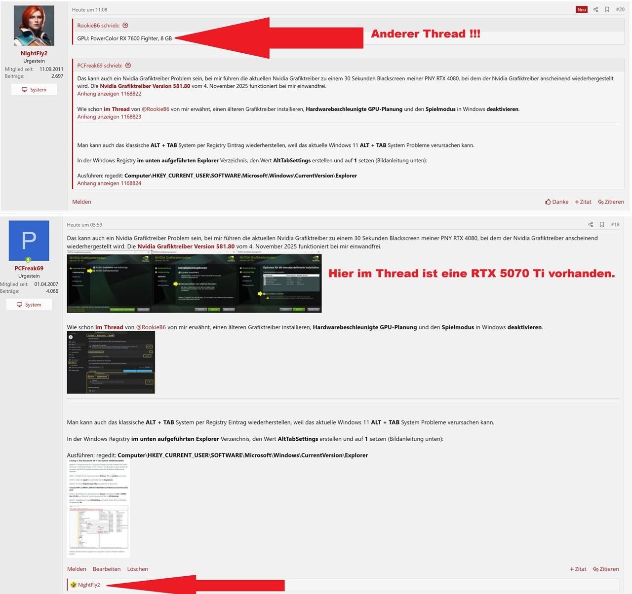

Alter Schwede, ich habe ein ähnliches Problem und das NUR bei World of Warcraft, dazu kommt noch, dass ich ein komplett anderes System habe:
  • CPU: Intel Core i5-12400F
  • GPU: PowerColor RX 7600 Fighter, 8 GB
  • RAM: 32 GB DDR4-3200 CL16 (2×16 GB)
  • Mainboard: ASUS PRIME B760M-K D4
  • CPU-Kühler: be quiet! Pure Rock 2 FX
  • Netzteil: Seasonic S12III 550W (80+ Bronze)
  • Gehäuse: Aerocool Atomic v2 (Micro Tower)
Bei mir erscheinen folgende Symptome:
Systemabstürze / Blackscreens
  • Passiert beim Wechseln zwischen Anwendungen (z. B. WoW läuft, Alt-Tab auf Desktop, Browser öffnen)
  • Entweder friert das Bild ein oder der Monitor verliert komplett das Signal
  • Passiert meist ein paar Minuten später, nicht sofort
  • Neustart notwendig
  • Danach AMD-Fehlermeldung (Treiber-Reset)
Manchmal passiert das garnicht, aber dann phasenweise öfter.
Ich stehe auch vor einem Rätsel und weiss nicht was ich machen soll. Hast du mittlerweile einen neuen PC oder wurde ermittelt, was die Ursache war?

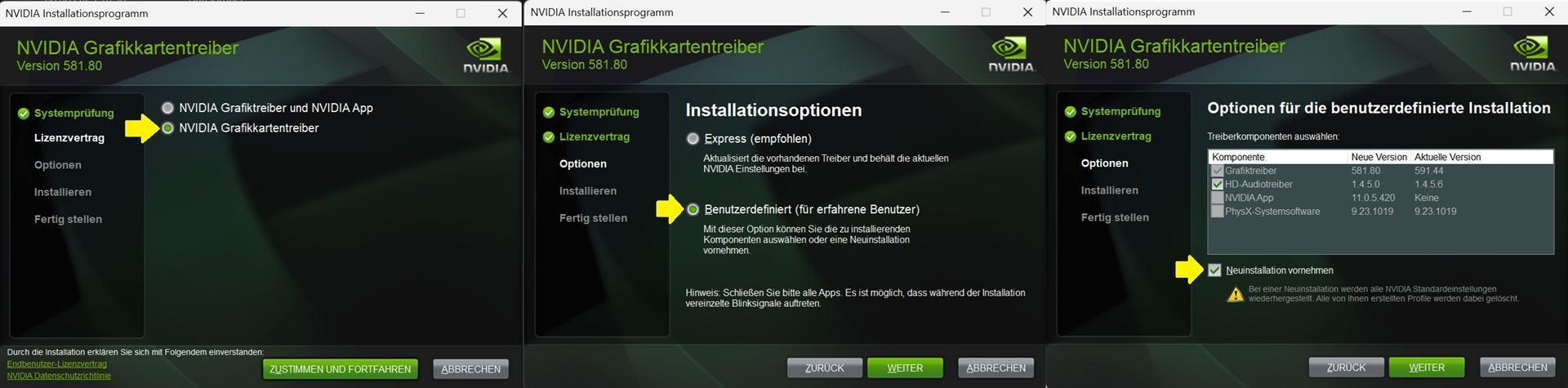

Das kann auch ein Nvidia Grafiktreiber Problem sein, bei mir führen die aktuellen Nvidia Grafiktreiber zu einem 30 Sekunden Blackscreen meiner PNY RTX 4080, bei dem der Nvidia Grafiktreiber anscheinend wiederhergestellt wird. Die Nvidia Grafiktreiber Version 581.80 vom 4. November 2025 funktioniert bei mir einwandfrei.
Wie schon im Thread von @RookieB6 von mir erwähnt, einen älteren Grafiktreiber installieren, Hardwarebeschleunigte GPU-Planung und den Spielmodus in Windows deaktivieren.

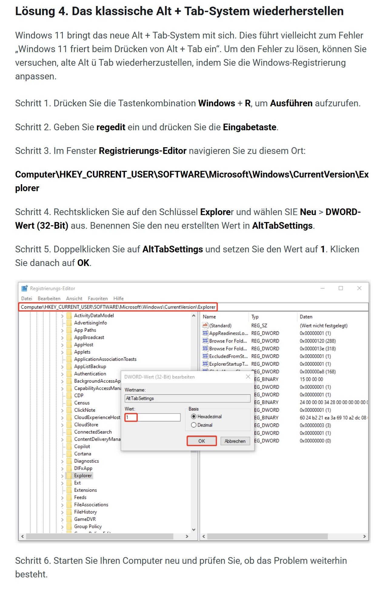

Man kann auch das klassische ALT + TAB System per Registry Eintrag wiederherstellen, weil das aktuelle Windows 11 ALT + TAB System Probleme verursachen kann.
In der Windows Registry im unten aufgeführten Explorer Verzeichnis, den Wert AltTabSettings erstellen und auf 1 setzen (Bildanleitung unten):
Ausführen: regedit: Computer\HKEY_CURRENT_USER\SOFTWARE\Microsoft\Windows\CurrentVersion\Explorer

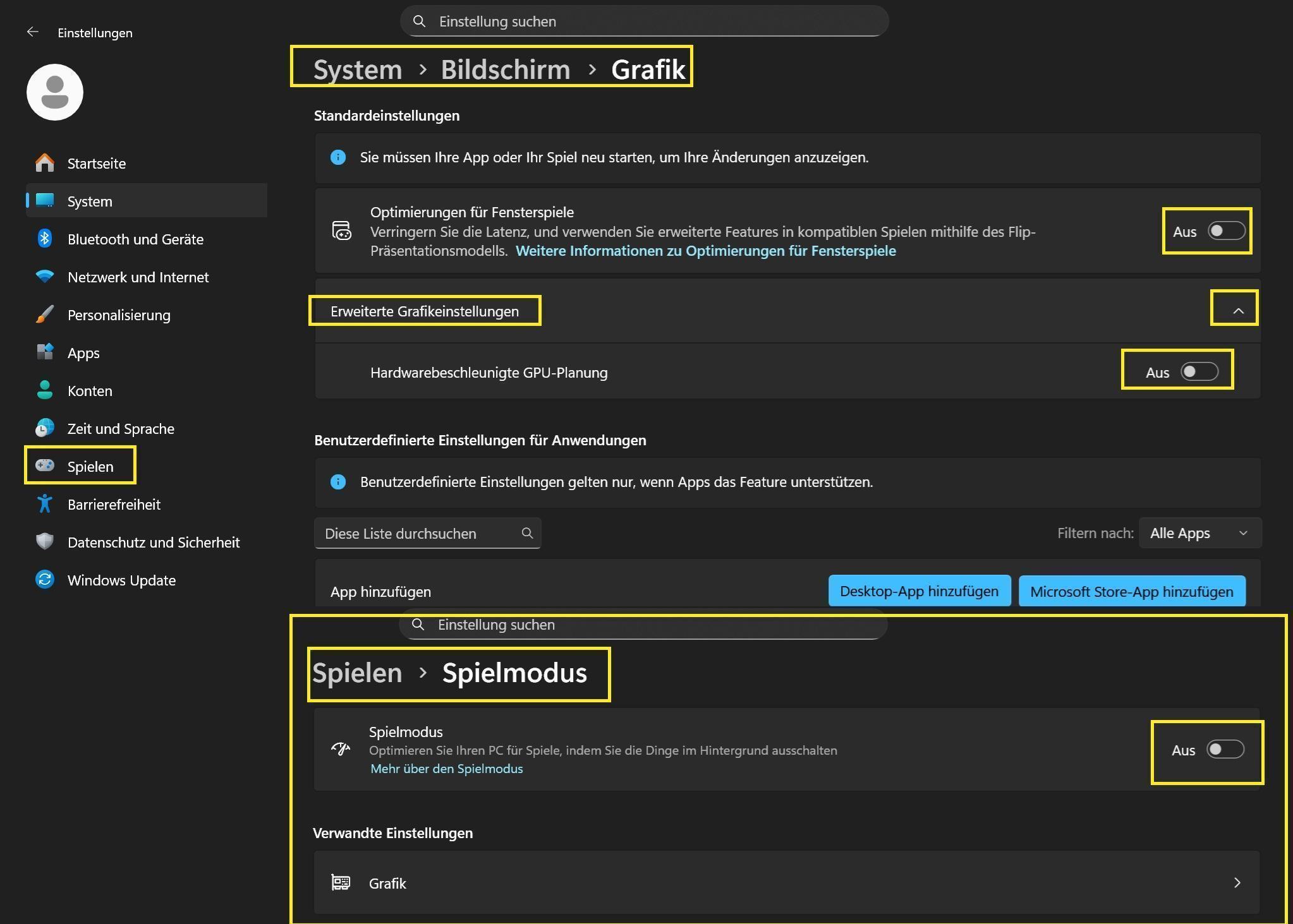

Fusseltee das kann auch daran liegen mit dem Turbo Game Mode wir hatten das gestern der hatte den auch aktiviert und das ist meist schlecht

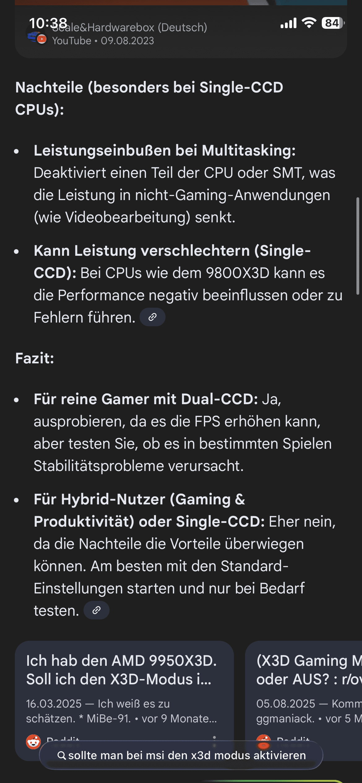

Mach den x3d Mode aus bzw. auf Auto dann testen ob es immer noch abstürzt Expo an Memory context restore an
Das habe ich leider nicht versucht. In einem anderen Forum wurde mir aber gesagt, dass ich in den Grafikeinstellungen von DirectX 12 auf DirectX 11 umstellen soll. Das habe ich dann gemacht, und seitdem ist komischerweise nichts mehr passiert, obwohl ich mittlerweile wieder auf DirectX 12 zurückgestellt habe.
Gleichzeitig muss ich aber auch sagen, dass ich seit gestern den aktuellsten Treiber installiert habe. Es kann also sein, dass sich durch die DirectX Umstellung softwareseitig irgendetwas ‚eingerenkt‘ hat 🙂 oder dass es einfach immer ein Hin und Her mit den Treibern ist.
Denn seitdem ich dieses Problem habe, habe ich schon einige Treiberupdates installiert, und wenn ich mich jetzt so zurückerinnere, gab es auch immer wieder Phasen, in denen es sehr ruhig lief und keine Abstürze aufgetreten sind. Das könnte dann daran gelegen haben, dass der Treiber in dieser Phase stabil war, oder keine Ahnung was.
Aber wie der Kollege es hier geschildert hat, tretet dieses Problem bei mir nur bei World of Warcraft auf.
Wohl eher daran, dass es nach dem Patch 11.2.7 für World of Warcraft vom 3. Dezember 4 Hotfixes (5, 10, 16, 19. Dezember) gab Link und Bild unten, um diverse Fehler zu beseitigen.
Hätte ich mir eigentlich denken können, dass es ein World of Warcraft Patch Problem ist.

@NightFly2 das ist ein anderer Thread mit der PowerColor RX 7600 Fighter, 8 GB, der Thread Ersteller @Fusseltee aus diesem Thread besitzt eine RTX 5070 Ti, an ihn ist mein Text gerichtet, nicht an @ RookieB6.
Das sollte einfach nur ein Hinweis sein, dass es auch bei AMD Grafiktreiber Probleme gibt.
Selbstverständlich kann man jetzt bemängeln, dass ich den Thread Ersteller bzw. @Fusseltee nicht erwähnt habe, im Text von mir.
