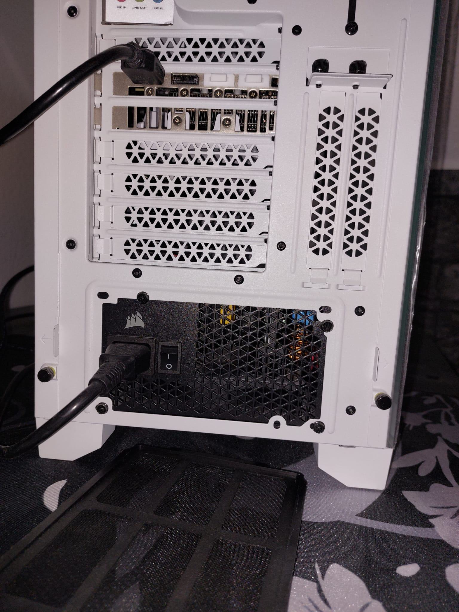

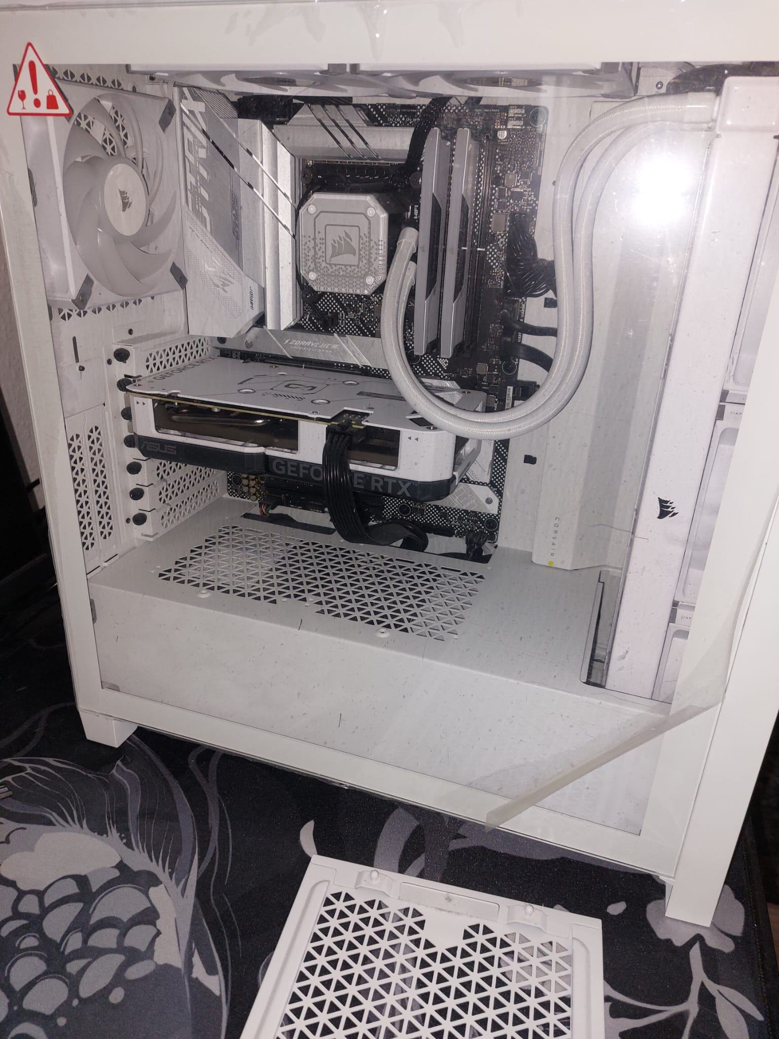

Wieso steckt der RAM in A1 und B1? Die gehören in A2 und B2.
BIOS aktualisieren und RAM-Profil NICHT aktivieren.
Wieso solls an der CPU liegen, hast du alle anderen Bauteile etwa durch Gegentests ausschließen können?
Übrigens, die Hardware-Angaben sind ... wie soll mans Diplomatisch ausdrücken .... ausbaufähig, beim Umfang und vollständigen Bezeichnungen.
Wenn der Ram nur in A1 und B1 laufen sollte, dann gibt es wahrscheinlich ein Kontaktproblem mit der CPU im CPU Sockel.
Weil wie schon von @UrwaldWasserQuelle erwähnt, der Ram muss in Ram Slot A2 und B2 eingebaut werden.

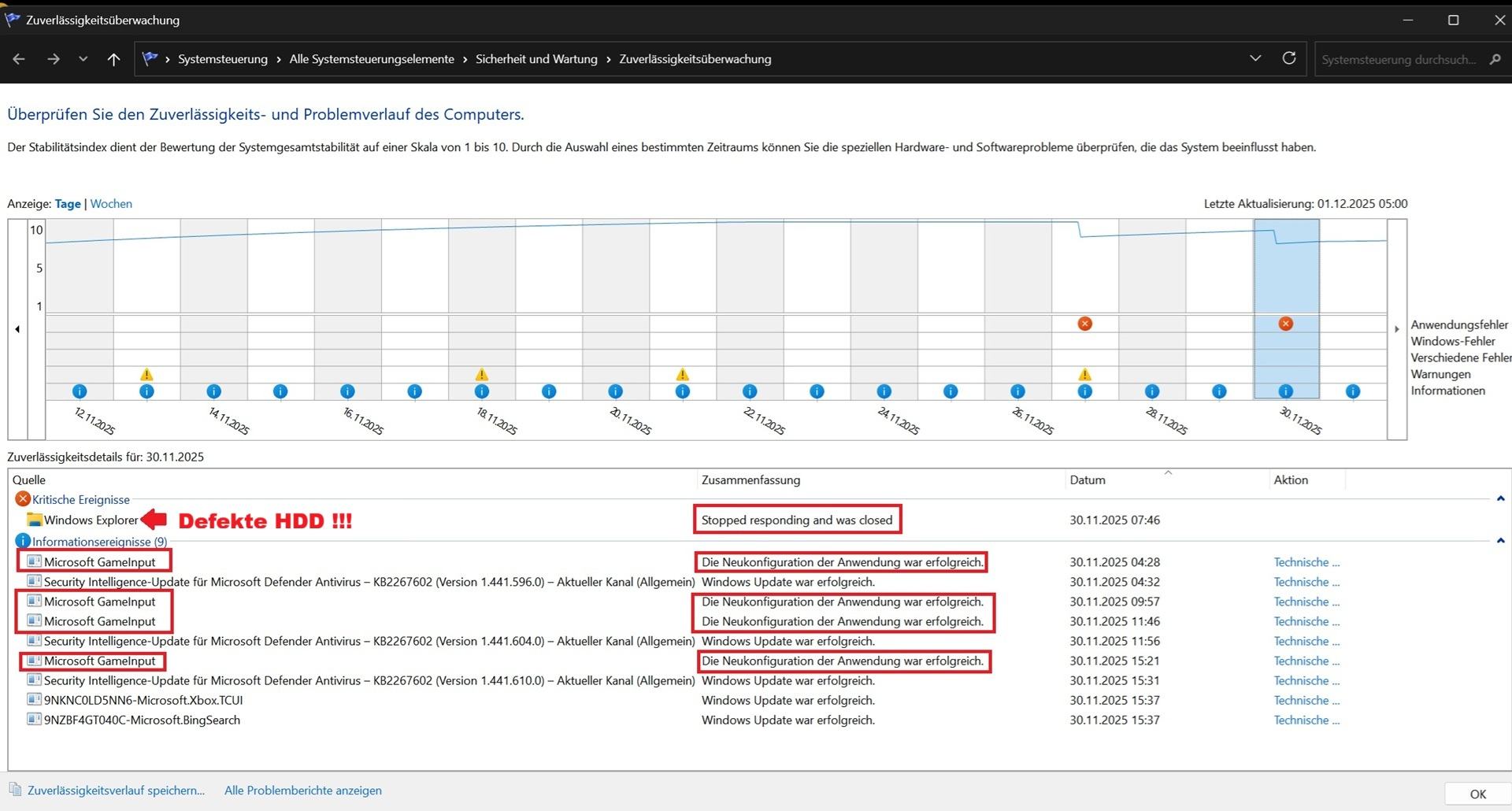

Ich versuche auch noch rauszufinden, ob da irgendwie ein Xbox Controller dran hängt, weil ich irgendwo mal gelesen hatte, dass die auch Probleme machen könnten.
Richtig, unten ein Zitat von mir aus einem anderen Post.

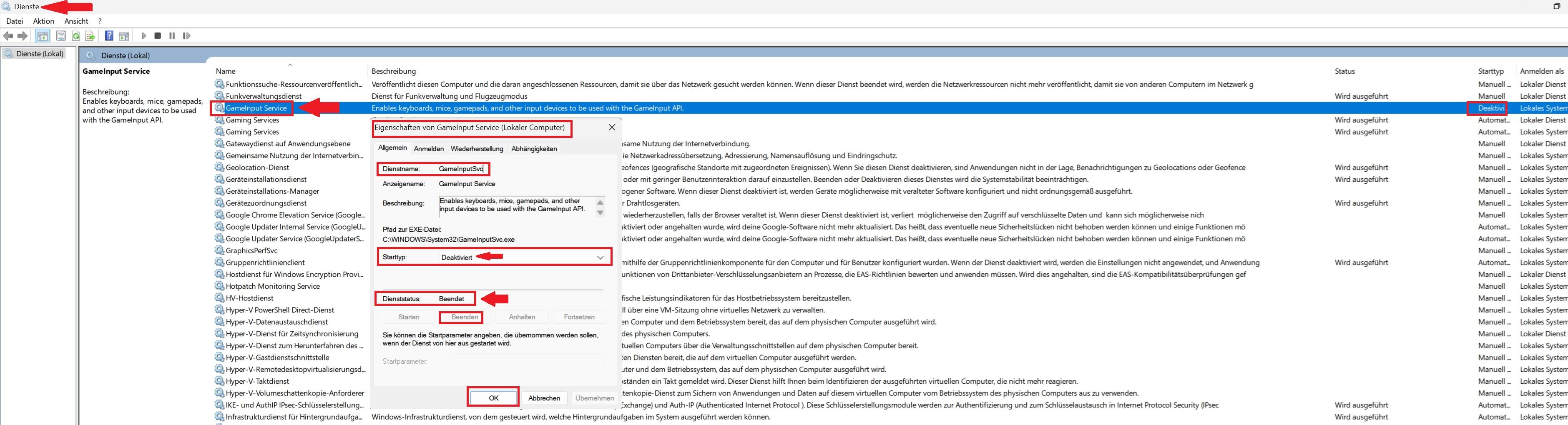

Wenn du den XBOX Controller weiter verwenden willst, ist die Lösung unten beschrieben:
Bei Dienste (services.msc)-> GameInput Service -> beenden und deaktivieren
Edit:
Allerdings kann es sein, dass die Lösung nicht mehr funktioniert, weil der GameInput Service von Windows automatisch gestartet wird, auch wenn der GameInput Service vorher deaktiviert wurde.
Beim Windows Update vom GameInput Service gibt es ebenfalls ständig Fehler, siehe Link unten.
Auch bei mir wird aktuell der GameInput Service ständig neu konfiguriert.

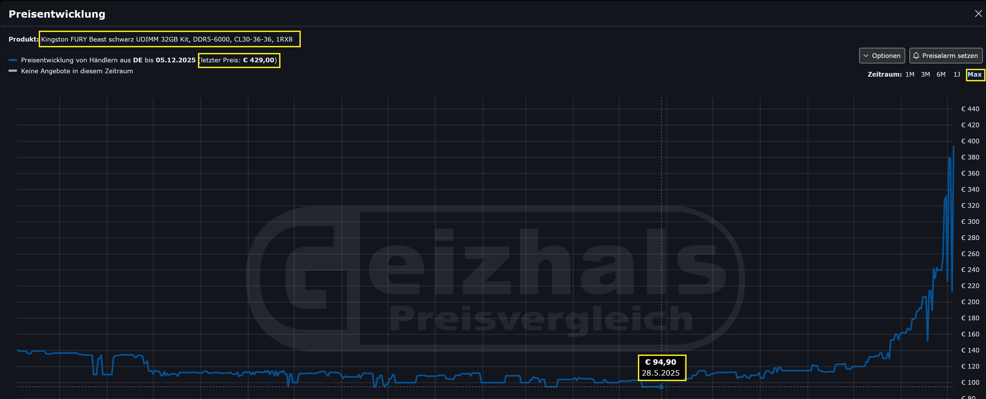

Kein guter Zeitpunkt Ram zu kaufen, im Moment haben sich die Ram Preise vervierfacht, vorher 95 Euro für 32 GB Cl30, 6000 MHz Kingston Ram, jetzt ca. 429 Euro.

Ich werd jetzt kommendes Wochenende den Rahmen montieren und dann auch mal ein Bild machen, wie stark die CPU verbogen ist.
