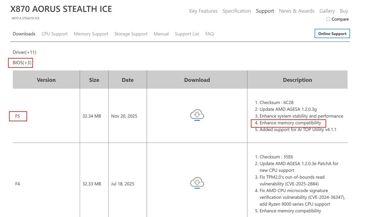

Hast du das aktuelle Mainboard Bios Version F5 vom 20. November 2025 auf deinem GIGABYTE X870 AORUS Stealth ICE installiert?

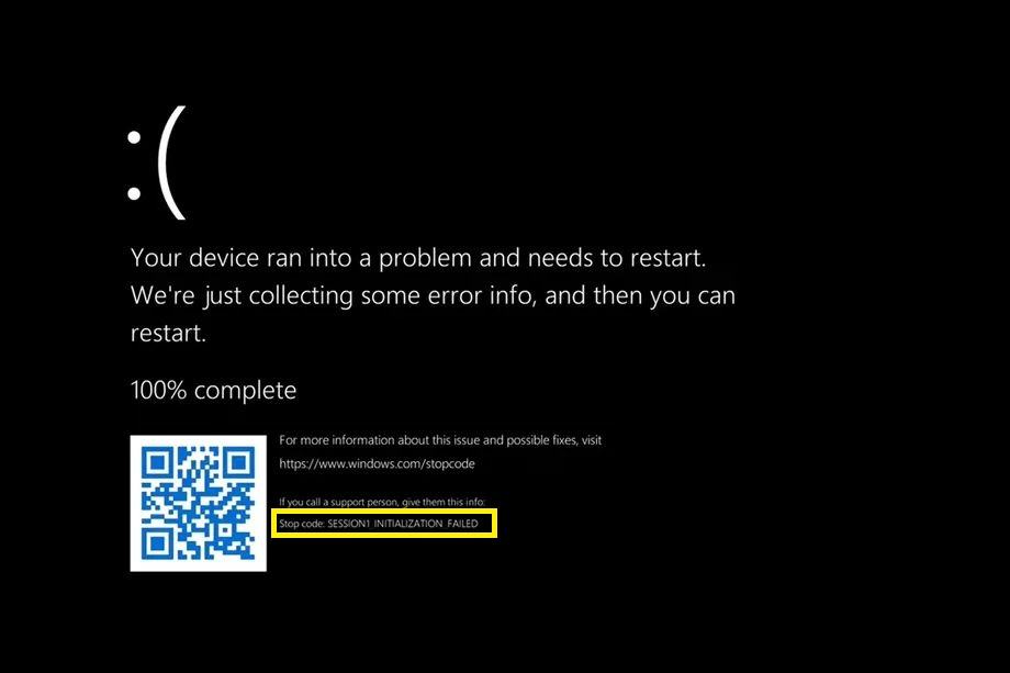

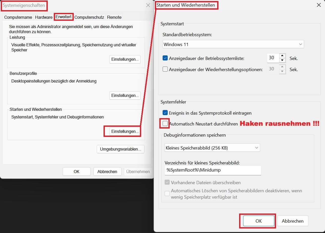

Du kannst den automatischen Neustart deaktivieren, dann kannst du den Fehlercode sehen.
Bei Systemeigenschaften -> Erweitert -> Einstellungen -> Starten und Wiederherstellen den Haken bei automatischer Neustart durchführen, entfernen (Bild unten).
Welcher Fehler wird angezeigt beim Stop Code?

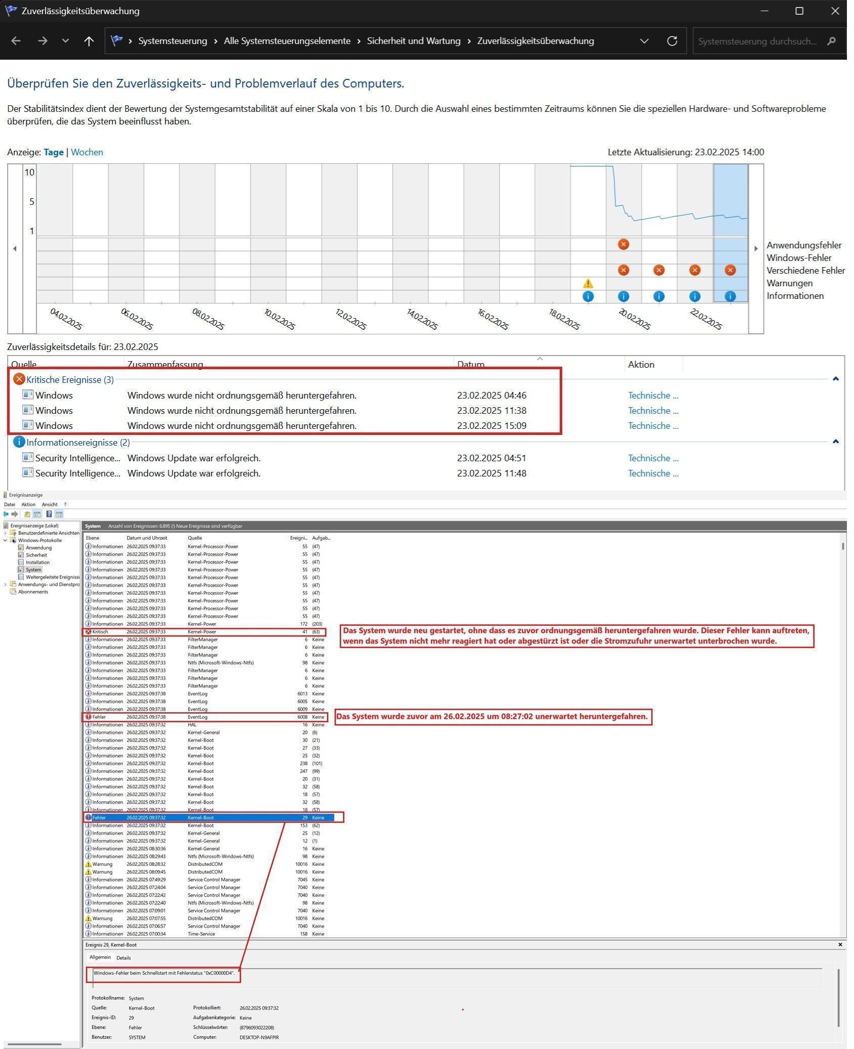

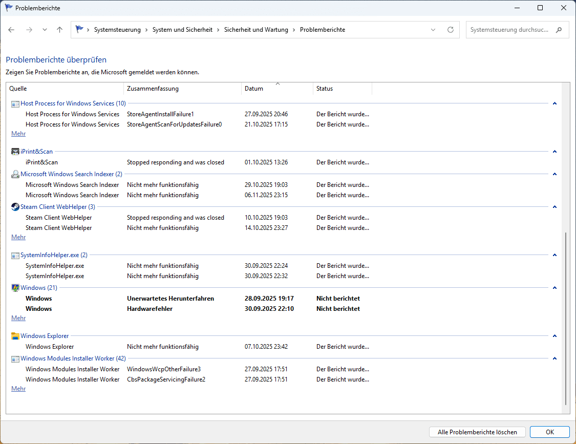

Im Windows Zuverlässigkeitsverlauf und der Ereignisanzeige sollte der Fehler ebenfalls auftauchen, im Beispielbild unten war es der Windows Schnellstart.

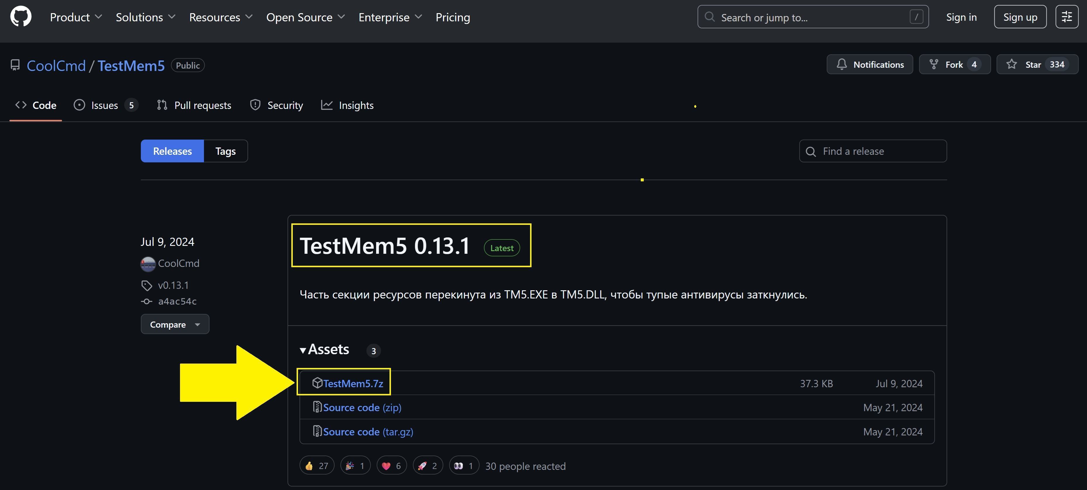

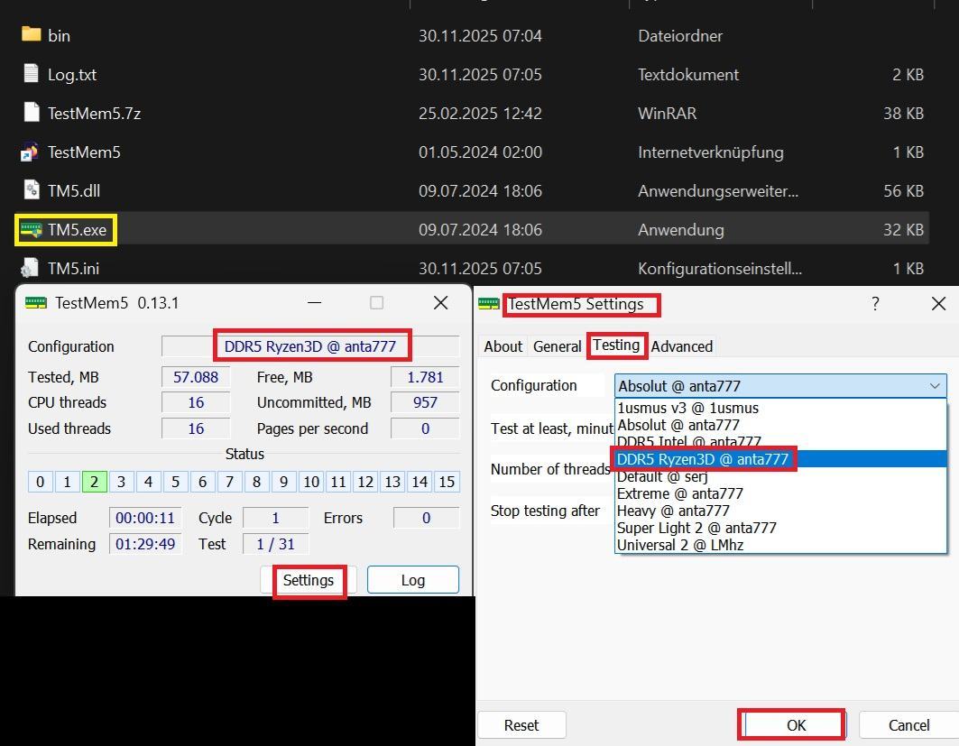

Mit TestMem5 Version 0.13.1 (als Administrator starten) Setting DDR5 Ryzen3D @ anta777 kannst du den RAM testen, Bild unten.

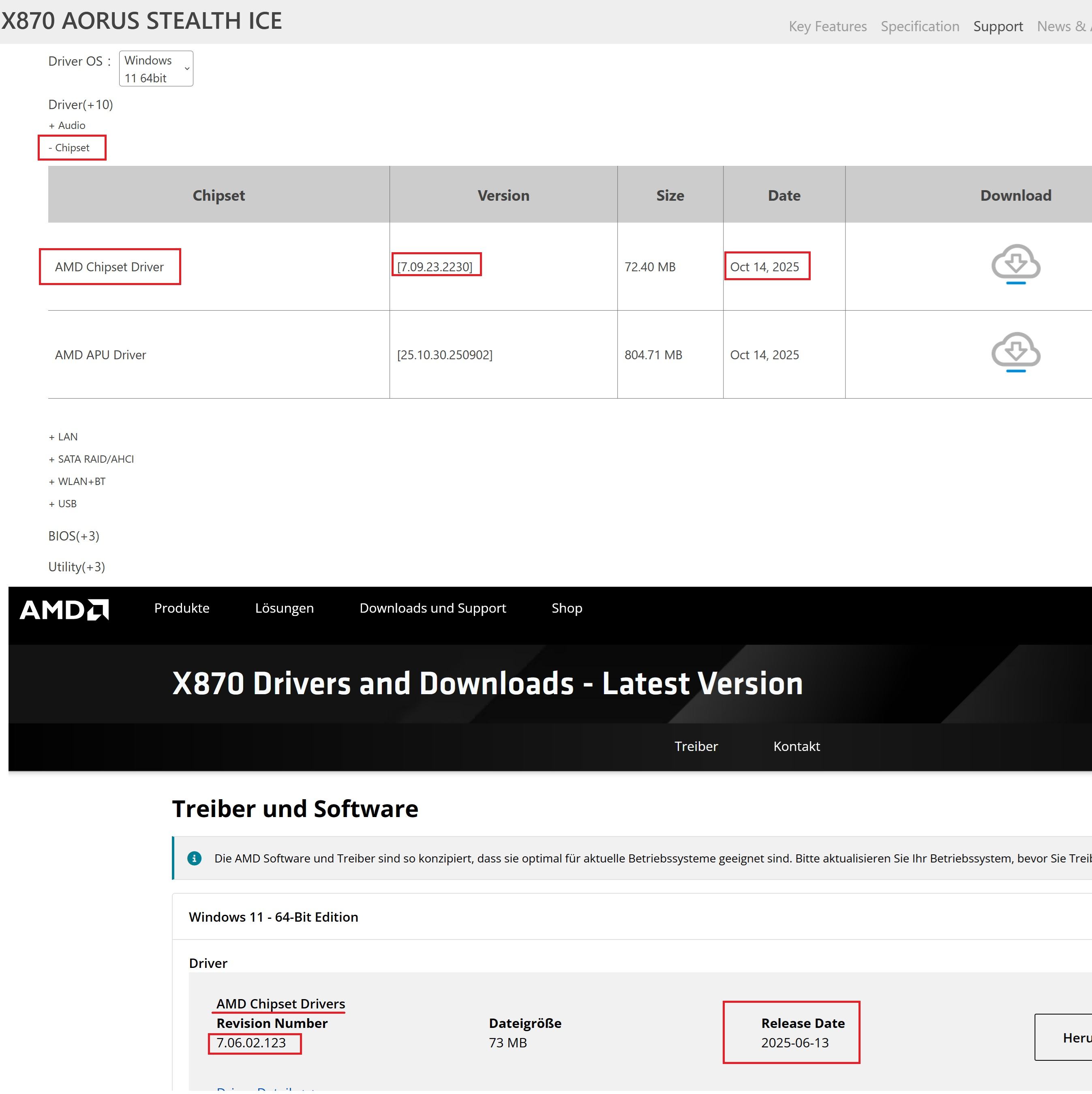

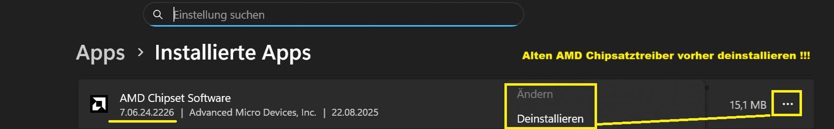

Den AMD Chipsatztreiber Version 7.09.23.2230 von der Gigabyte Webseite vom Oktober 2025 installieren, der ist aktueller als der AMD Chipsatztreiber Version 7.06.02.123 von der AMD Webseite vom Juni 2025, Bild unten.
Den alten AMD Chipsatztreiber vorher bei installierte Apps deinstallieren.

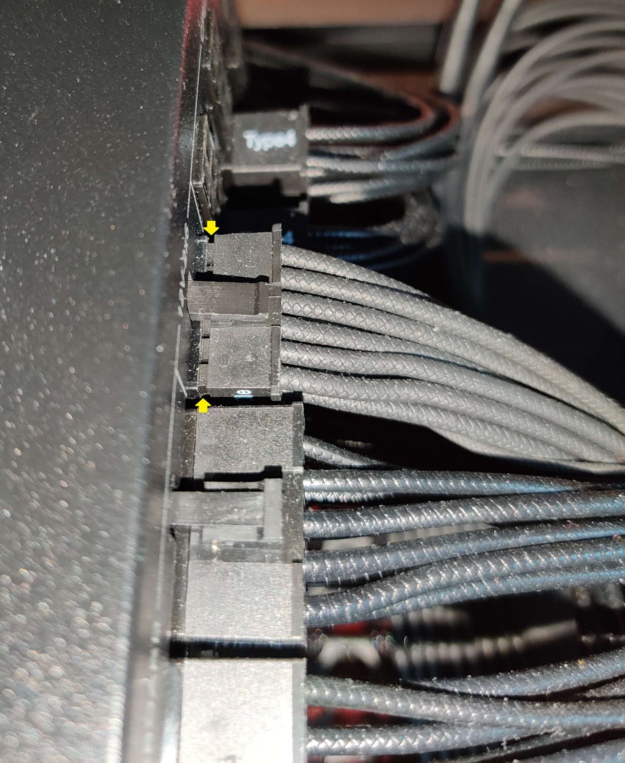

5) Oder die Netzteilkabel (am Netzteil und am Mainboard) wurden nicht bis zum Anschlag eingesteckt oder fehlen teilweise, extrem häufiger Fehler, so wie unten auf den Bildern sollte das bei dir nicht aussehen.

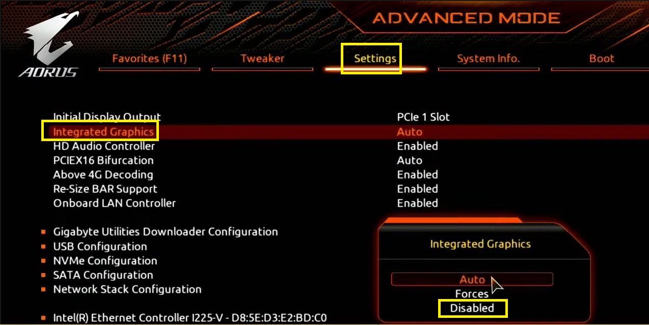

6) Auch mal die AMD iGPU im Mainboard Bios deaktivieren, die iGPU ist oft an PC abstürzen beteiligt, wenn der Ram übertaktet ist.

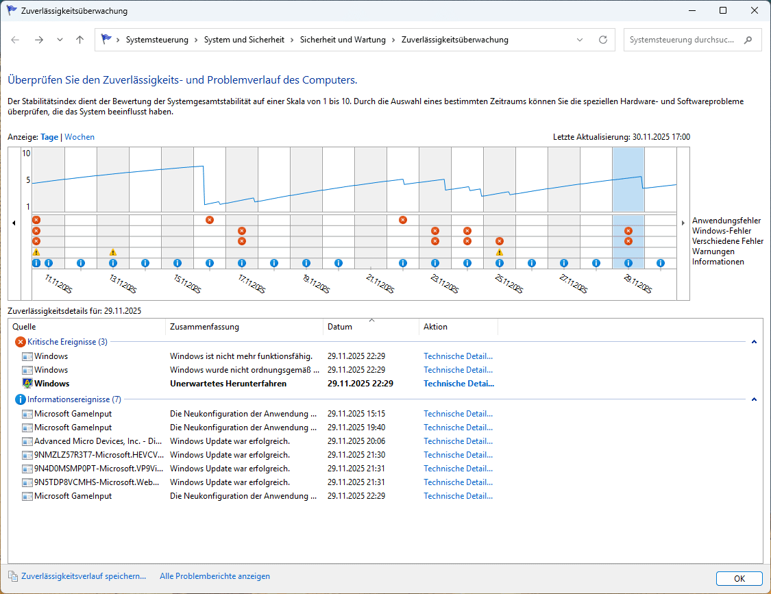

8) Was steht denn im Zuverlässigkeitsverlauf?
Anleitung mit Bild in meinem Post 2.

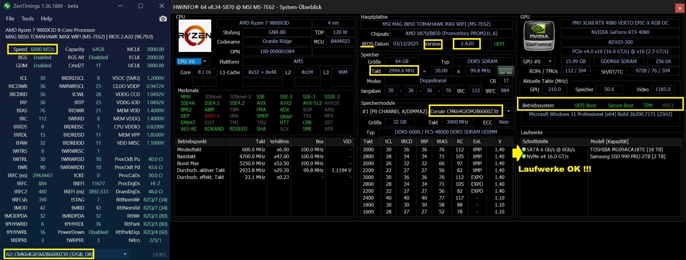

Das ist der gleiche Corsair Ram den ich habe (siehe mein System linke Seite), nur ohne RGB, meiner hat auch Hynix A-Die Ram Chips, der Ram muss kompatibel sein, der Ram kann aber auch defekt sein.
10) Hast du mal den Ram Test mit TestMem5 Version 0.13.1 (als Administrator starten) Setting DDR5 Ryzen3D @ anta777 gemacht, wie in meinem Post beschrieben?

- Den Memtest lasse ich heute Nacht durchlaufen.

- Den AMD Chipsatztreiber habe ich inzwischen aktualisiert. Ob es daran lag, kann ich nicht sagen weil der Black Screen seither nicht mehr auftrat.

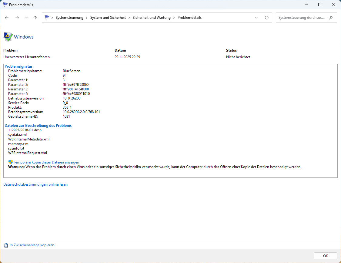

- im Windows Zuverlässigkeitsverlauf zeigt folgendes:
Die drei Ausrufezeichen sind Windows Update Fehler.
Der Fehler am 22.11. lautet: atieclxx.exe nicht mehr funktionsfähig
Am 16.11. ApowersoftAndroidDaemon.exe nicht mehr funktionsfähig
Oft steht dabei "Unerwartetes Herunterfahren oder "Windows wurde nicht ordnungsgemäß heruntergefahren" obwohl das jedesmal gemacht wird.
Bei einem Fehler steht "Blue Screen" und in der Beschreibung des Problems "memory.csv" lässt dies vielleicht, wie du vermutet hast, auf den Arbeitsspeicher schließen?

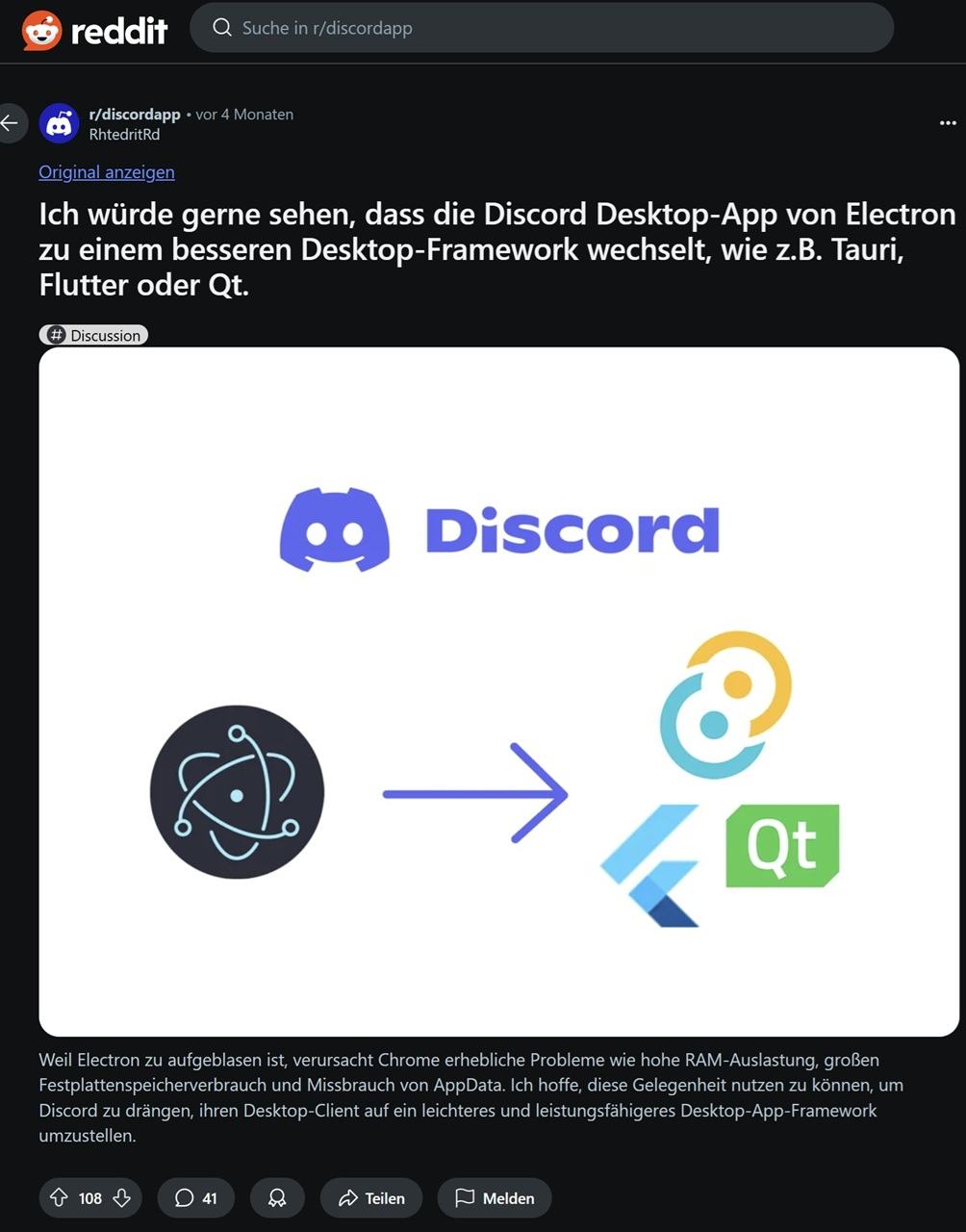

Auch Discord z.B. macht relativ oft Probleme, lässt oft den Ram überlaufen, Zitat unten aus einem anderen Post von mir.
Wenn z.B. Discord im Hintergrund läuft, kann es passieren das ein Memory Leak entsteht und der Grafikkarten Ram oder Arbeitsspeicher überläuft, dabei kann es zu dem von dir beschriebenen Problemen kommen. In der HWiNFO64 Aufzeichnung müsste man sehen, das der Ram am Anschlag ist , die 16 GB der Grafikkarte bzw. der Arbeitsspeicher bis zum Anschlag gefüllt sind.
https://www.reddit.com/r/discordapp..._to_see_the_discord_desktop_app_switch/?tl=de

Hast du die AMD iGPU wie in meinem Post 4 erwähnt, im Mainboard Bios deaktiviert?

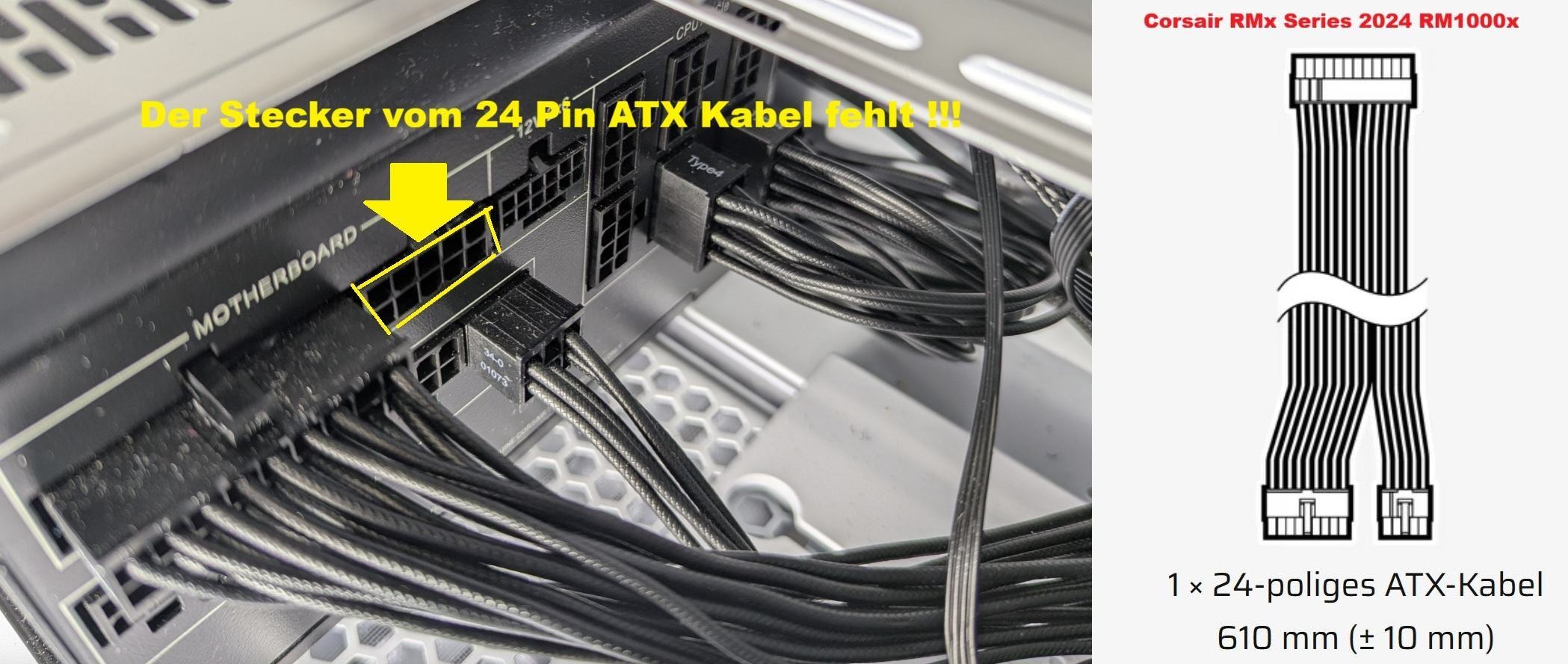

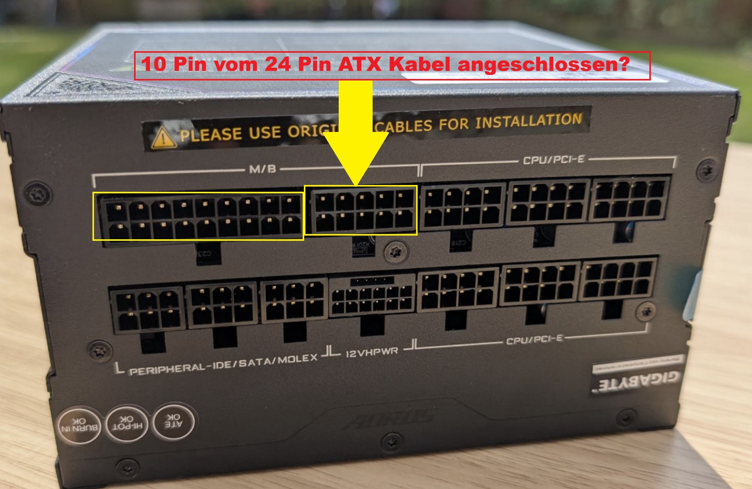

Oder du hast den 10 Pin Stecker vom 24 Pin ATX Kabel am Netzteil vergessen oder nicht bis zum Anschlag eingesteckt.
Ja die iGPU ist aus.

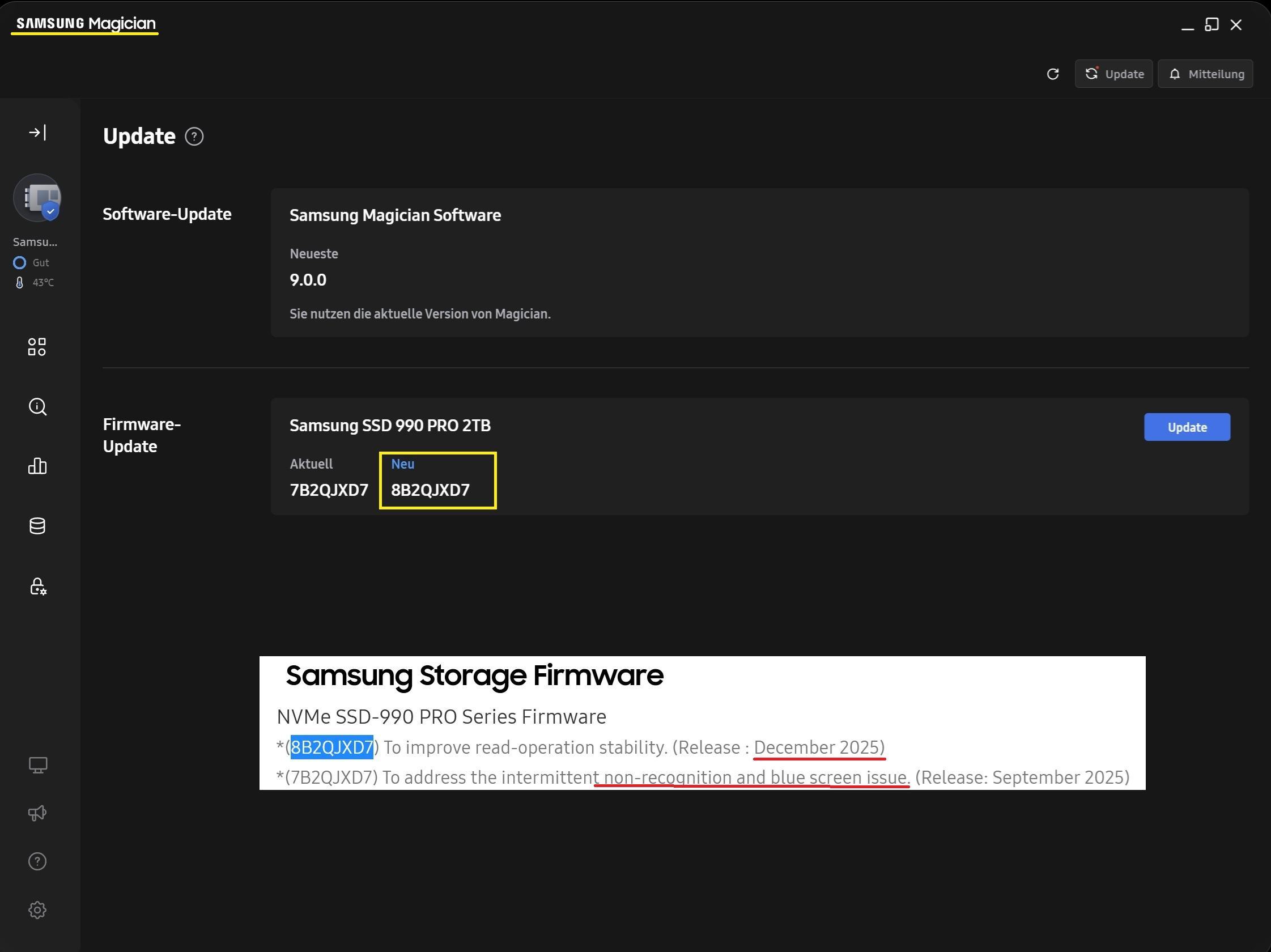

Ich würde mich nicht auf den Ram festlegen, das könnte auch ein Laufwerk Problem sein.
Schau mal, ob die Firmware von deinen SSD Laufwerken aktuell ist, da gibt es unterschiedliche Probleme bei vielen SSD Herstellern.
Jeder SSD Hersteller hat sein eigenes Tool zum Updaten der Firmware, bei Samsung z.B. ist es Samsung Magician, hier gab es Anfang Dezember 2025 z.B. ein Firmware Update für die Samsung 990 Pro NVMe.
Bei Corsair ist es die CORSAIR SSD TOOLBOX v1.2.6.9, bei Crucial ist es das Crucial Storage Executive Tool.
Das Phison E18 Controller Problem ist auch weit verbreitet, dieser Controller ist bei verschiedenen NVMe SSD Herstellern verbaut, hier kann man mit Victoria 5.37 (Full Grid Scan) testen ob der Phison E18 Controller Probleme macht, vorher würde ich aber die SSD Firmware updaten.

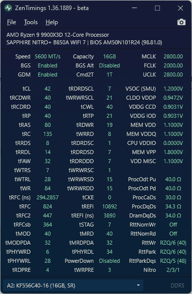

Mach am besten ein Screenshot von ZenTimings v1.36, da kann man die exakte Ram Bezeichnung und den Ram Takt, Timings, die verschiedenen Ram Spannungen inklusive Mainboard Bezeichnung und Bios Version sehen.
Ein Sapphire B850 Nitro Mainboard und 1x16 GB Kingston Fury 5600 MHz RAM.
Ich weiß mit dem RAM läuft kein Dual Channel, aber 2x 16 GB waren mir zu teuer und 2x 8 GB wollte ich nicht.
Dann kann das trotzdem ein Problem mit dem Ram Controller in der CPU sein, weil 1x 16GB Ram z.B. Kingston FURY Beast RGB KF556C36BWEA-16 (Single Rank) ist kein Problem.
Die 2x 32 GB Corsair 6000 MHz Ram sind Dual Rank, möglicherweise funktioniert damit ein Riegel mit 5600 MHz, wenn zwei Riegel nicht funktionieren.
Das ist Kingston FURY Beast 16GB, DDR5-5600, CL40-40-40, KF556C40 Ram, und das Sapphire Nitro+ B850A WIFI 7 Mainboard mit aktueller Bios Version AM50N101R24 vom September 2025.
