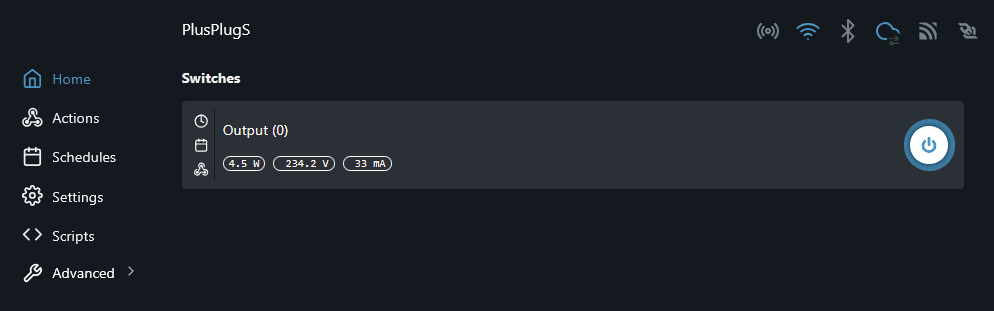

Momentanverbrauch und an/aus können die Shellys über ihr Webinterface:
Genau, du installierst dir Home Assistant auf irgend einem Server (bei mir hab ichs in den TrueNAS Apps momentan)... dort gehst dann über den Browser rein und kannst dir den Kram zusammenklicken.
Du kannst dann die Shelly Steckdosen remote Ein/Ausschalten (Server-Fernstart für arme, wenn du im Bios "Power on after Power Loss" einstellst), siehst den Stromverbrauch und kannst den in Diagrammen darstellen lassen... da wählst nen Zeitbereich aus, und dann siehst es, sieht aus wie in den Screenshots hier:
