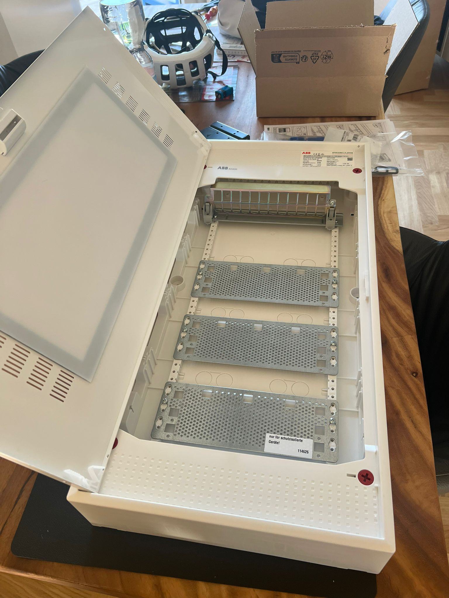

Ok. Dann würde es auch Sinn machen, dass ich im Speicher einen AP-Multimediakasten setze, wenn schon denn schon.
Dann kann ich da auch direkt auf ne Hutschiene klemmen und brauche keinen zusätzlichenPatchpanel.
Dann von dort mit starren Kabel weiter hinter Akkustikpanele (ja, ich habe leider schon alles verputzt und gestrichen, bearbeitet) an den Wänden runterführen und in die Panele eine Dose setzen, von dort mit flexiblen Kabel dann zu X Geräten weiter.

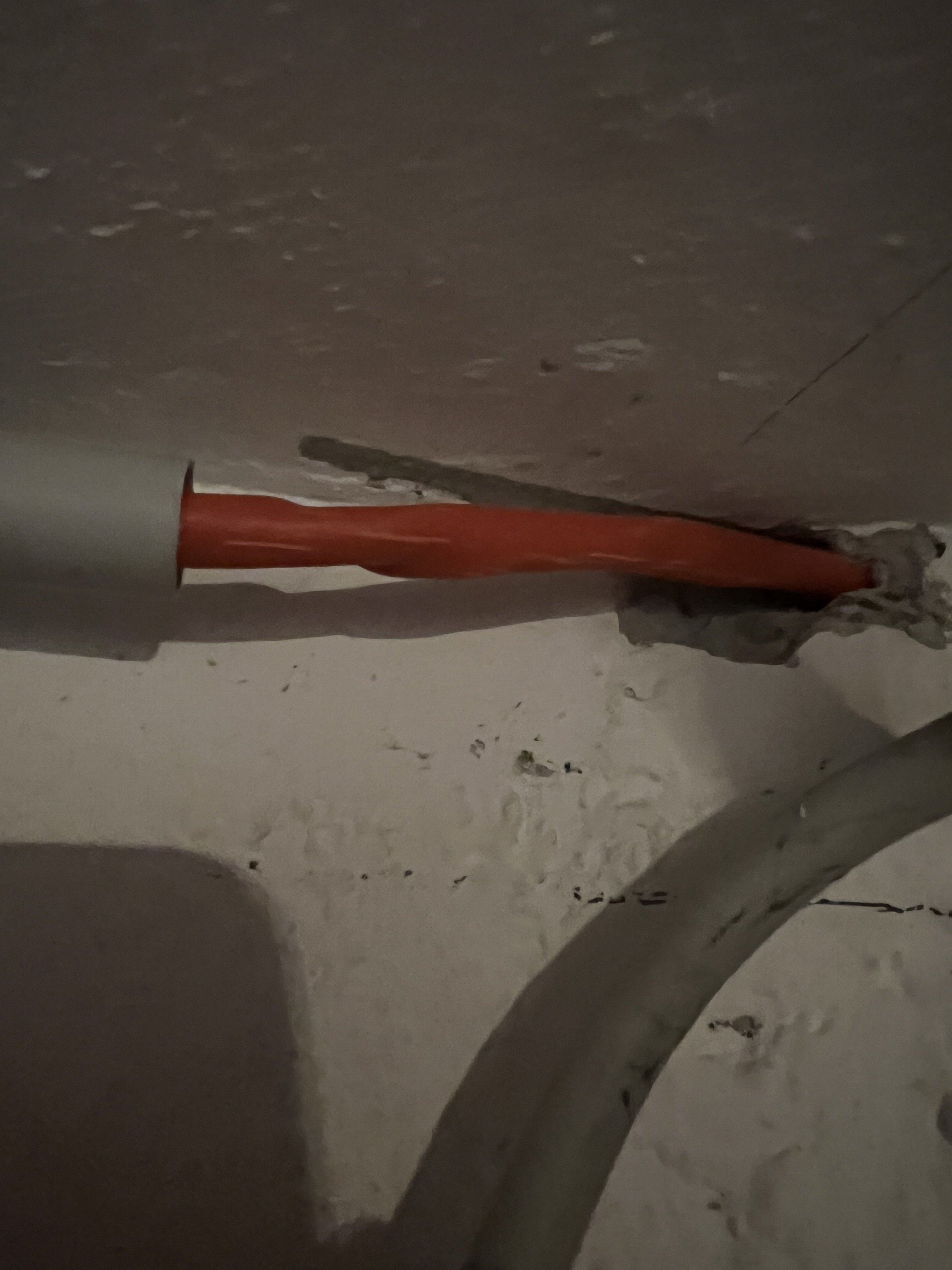

Ist es eigentlich schlimm, wenn das Kabel wich verdreht, schon etwas mehr. Konnte es am Ende nicht vermeiden ca 25-30m Weg
In sich verdrehen über eine kleine Strecke ist kein Problem, solange es kein 90° Knick auf wenige Centimeter ist.
Wahrscheinlich ist es nichtmal großartig verdreht.
Wenn man an solchen Kabeln rumbiegt und der Mantel deswegen gedehnt und gestaucht wird, zeichnet sich die Verdrillung der Aderpaare ab. Also die sind ja sowieso verdrillt.
Ok danke, sehe ich dann ja wenn ich die Leitung durchteste.
Ärgert mich trotzdem, wenn man sich Mühe gibt, mit 3 Leuten einzieht, unten gut rauskommt, dann in die weitere Verrohrung rein und dann am Ende kommt der Mist. Vermutlich wäre es besser gewesen, einfach mit Schellen an die Wand, aber gefällt mir nicht, wenn Kabel offen liegen :-D

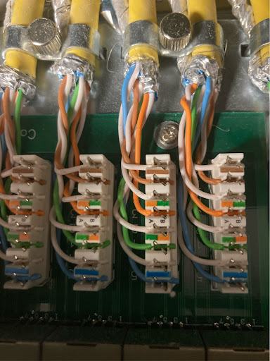

Kauf dir einfach Keystones und mach die an den Enden an das Verlegekabel. Telegärtner oder Digitus habe ich beide schon verwendet und die waren OK. Die Keystones kannst Du dann einfach in einer normalen Auf- oder Unterputzdose oder sogar auf einem passenden Patchpanel in 10” oder 19” einklicken. Es sollte sogar blechwinkel oder Halter für Hutschiene geben. Den Keystone verbindest du dann mit einem kurzen Patchkabel (flexibel) mit deinen Komponenten.
Switche gibts auch für 10” oder 19” Rack Montage. Dann hast du es schön sauber und ordentlich. Und falls du eine FRITZ!Box in so einen Schrank stellen musst, gibt’s dafür passende Böden.
Wie ist es mit der Erdung? Der Kasten sollte hoffentlich mal irgendwann ankommen...,
Das Patchpanel muss definitiv geerdet sein, oder? Kann die Erdung durch das Leerrohr mit dem Lan Kabel?
Weil einen Dachständer oder ähnliches gibt es nicht. Muss nach unten in den Keller zur Potentialausgleichsschiene.
Noch absichern, Erdung legen, Keystones einbauen und dann mal schauen ob alles geht :-D

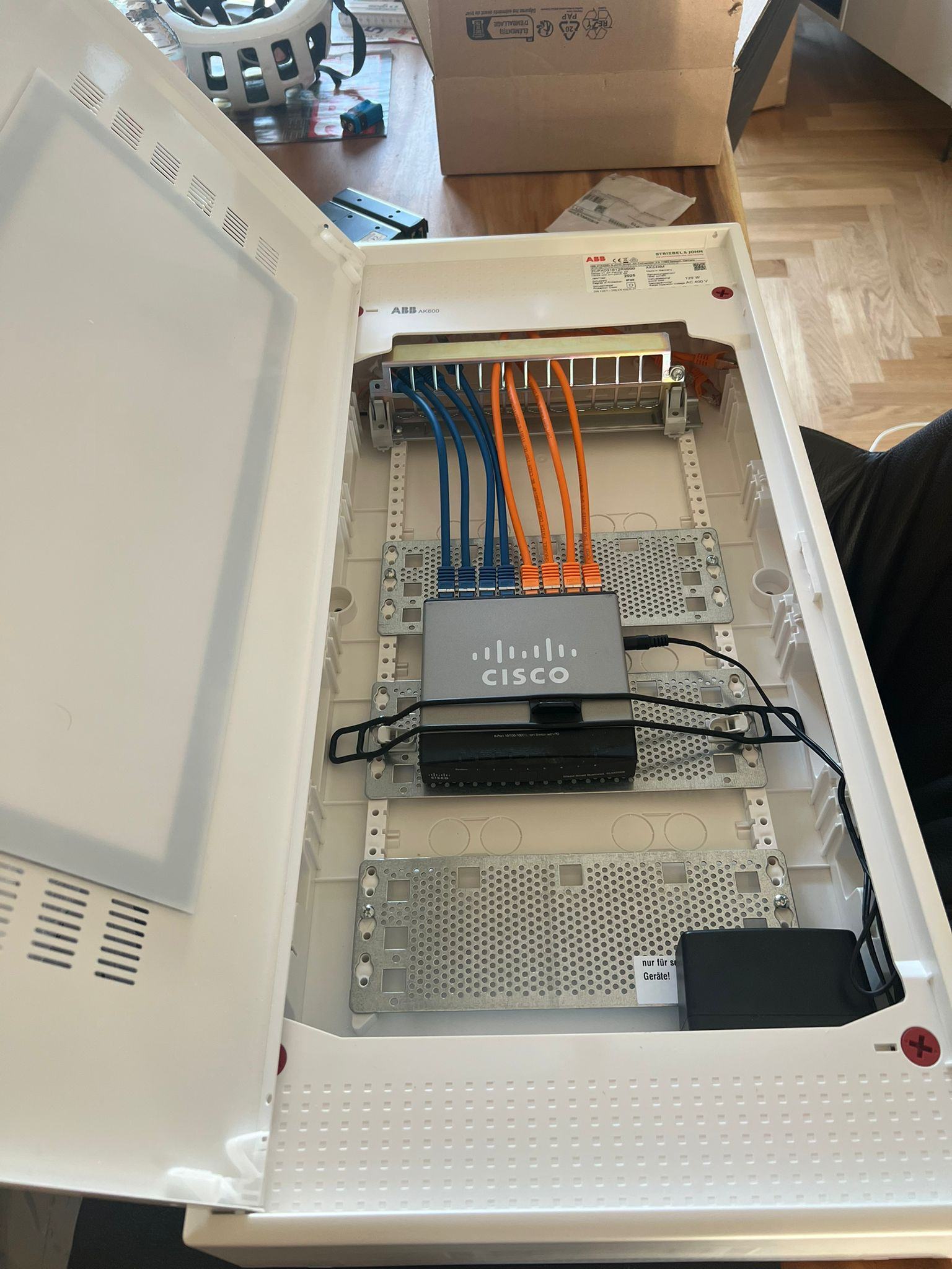

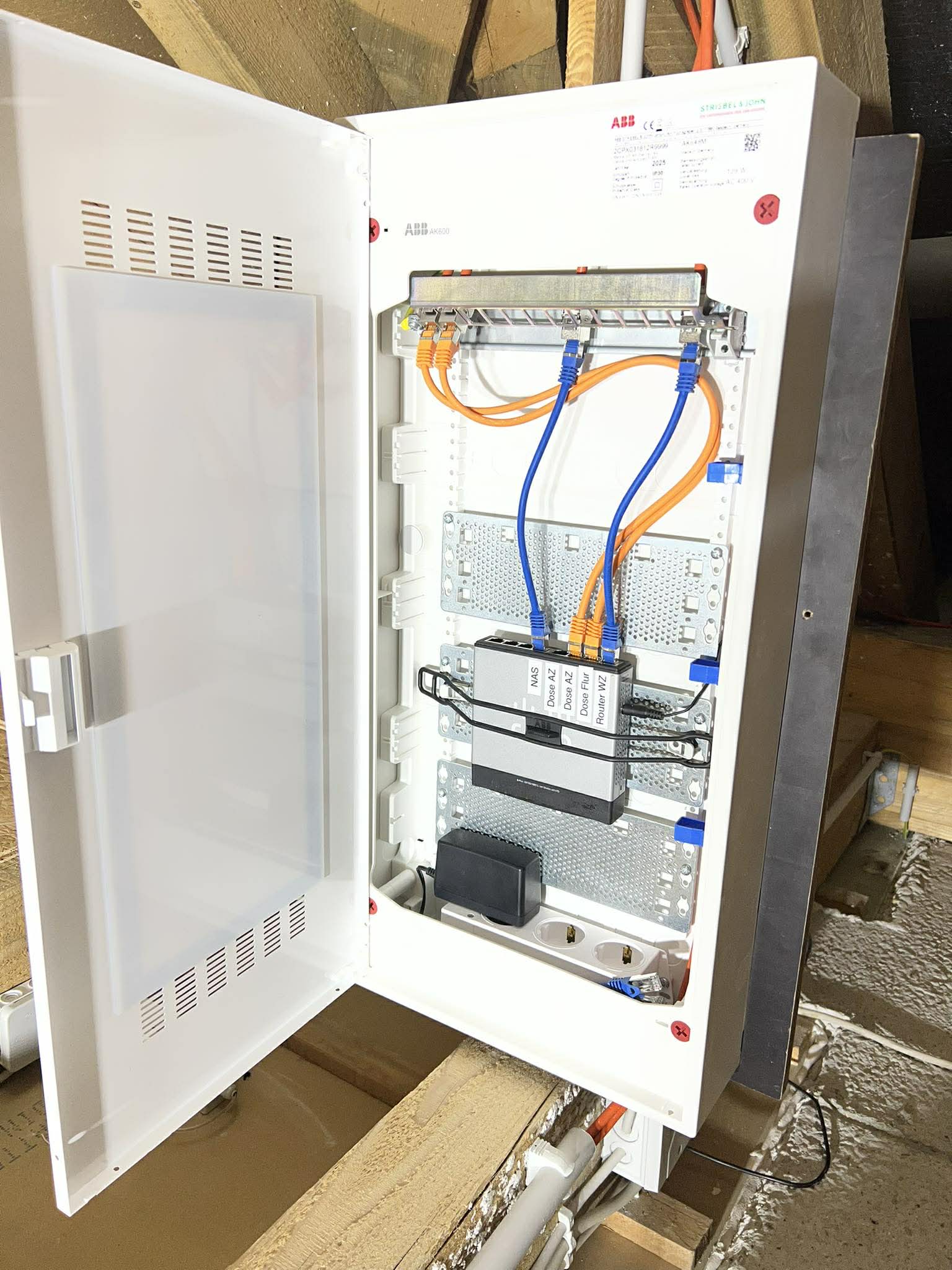

Hat alles ein bisschen gedauert, aber nun kam ich mal dazu, aufzubauen. :-)
Welchen guten Switch könnt ihr mir empfehlen, der PoE kann, also, dass ich 2-3 Cameras mit Strom versorgen kann.
Ports 8-12 Gesamt reichen. 6-7 Steckdosen LAN, 2-3 Cameras PoE,
Aufbau ist vorher Fritz 6690 mit 2,5 Gigabit zum Switch.

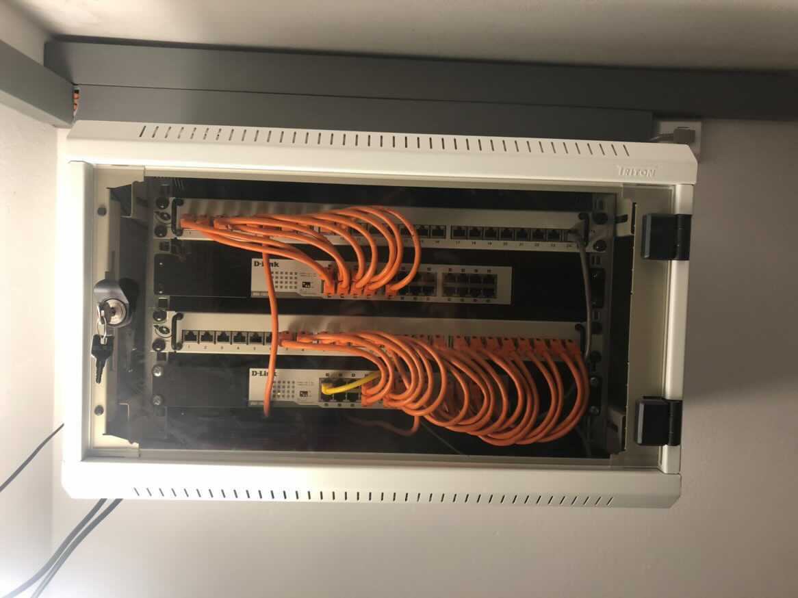

Ich habe Kameras von Reolink, und den Passenden Rekorder dazu der PoE hat.
Ich habe damals leider einen zu kleinen Schrank bestellt, mittlerweile ist es dort gut eng drin geworden, und ich bin mit dem Verlegen der Lan Kabel noch nicht durch:fresse:

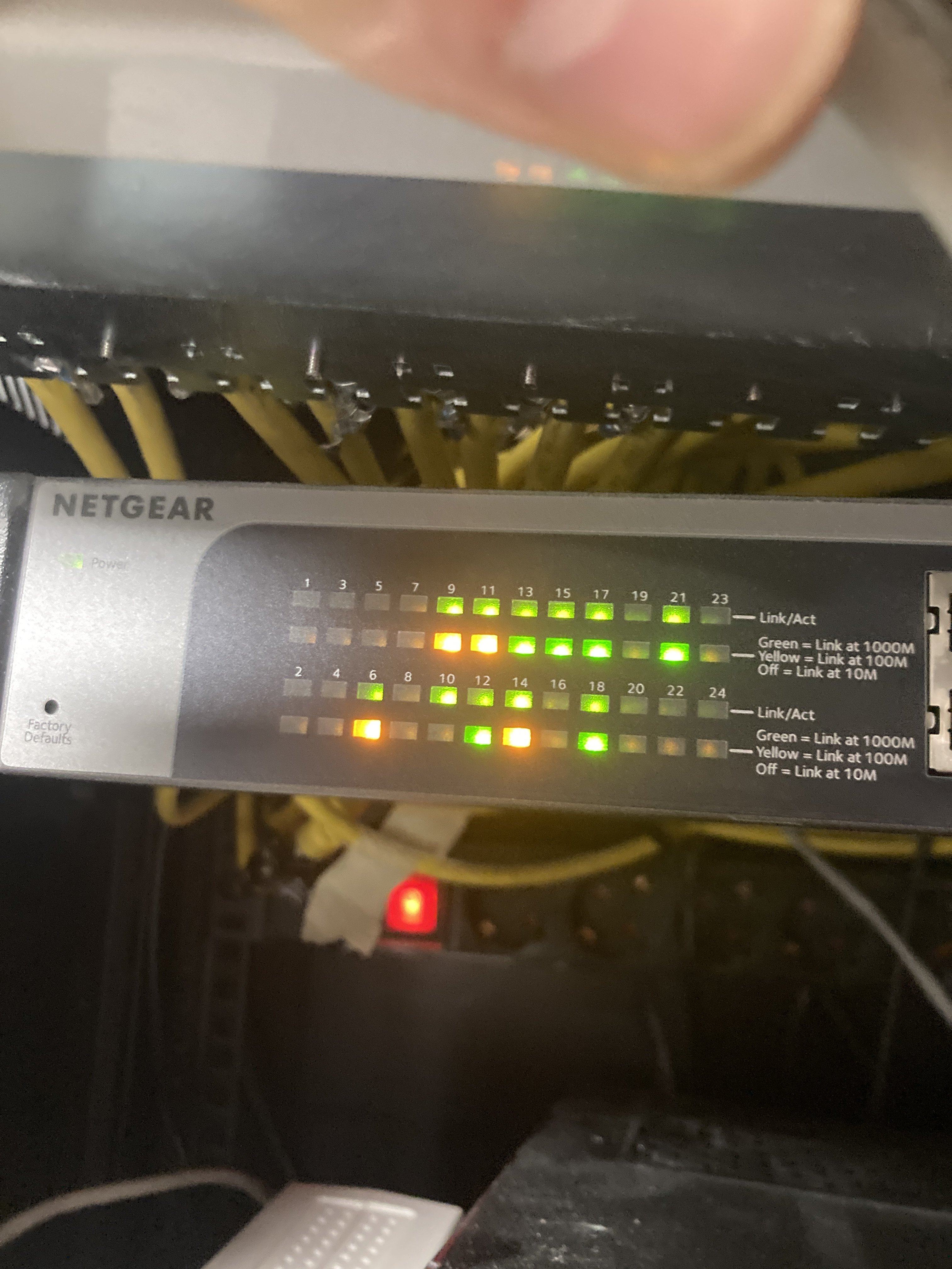

Du solltest nicht am Switch beschriften, sondern oben an den Jacks. Wenn du die Patchkabel 1x durchmischst, weißt du nicht mehr wo was hingeht.
Daher oben beschriften. Am Switch kannst du noch zusätzlich beschriften, prio aber Jacks.

Zwei Dinge, die ich bei solchen Projekten noch mache:
  1. Rauchmelder in jeden Schrank / Verteiler in dem stromführende Kabel und/oder Netzgeräte verbaut sind - selbst Baumarktware ist besser als Schäden nach unentdecktem Kabelbrand
  2. Rohre und Kabelstränge, die Räume, Etage und/oder sogar Gebäude verbinden abdichten... einfach mit Ofensilikon oder besser mit Brandschutzdichtmittel kräftig rein, bis keine Zugluft mehr durchgeht.
Viele halten diese beiden Maßnahmen für übertrieben, aber wenn man hunderte Euro in solche Projekte investiert, sollte man es doch ordentlich und sicher machen. Man hätte ja sonst auch den Router an die Balken nageln und die Kabel aufputz verlegen können.
@ damflok Unbenutzte Steckdosenteile im Kasten würde ich abdecken/abkleben... spart Reinigungsaufwand und verhindert Zwischenfälle an stromführenden Leitungen, zumal der Kasten ja scheinbar unterm Dach hängt aber keinen Schutz gegen Feuchtigkeit bietet.
