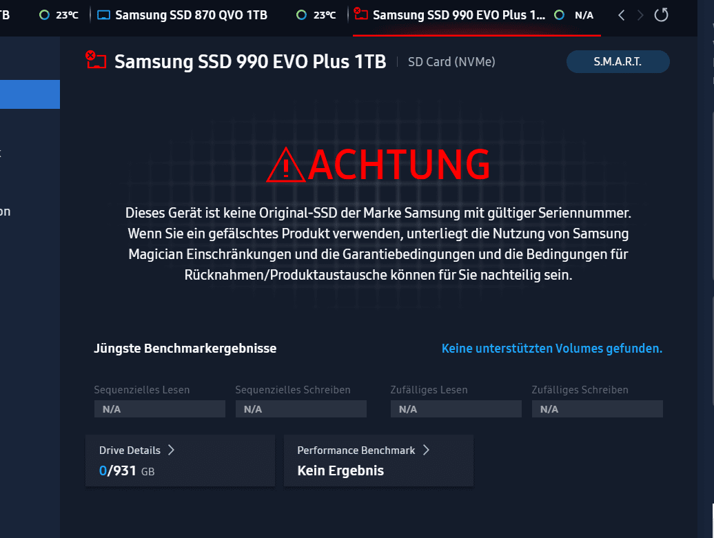

Moin, ich habe gestern eine 1TB Samsung SSD 990 EVO Plus vom "A" bekommen, sie war in einer Samsung versigelten Schachtel.
Da ich nun mit dem Samsung Tool von der verbauten Samsung SSD 980 Migrieren wollte und dazu einen USB>M.2 Adapter nutzen wollte, wird die neue erkannt aber als Fälschung? kann das am Adapter liegen? Hatte das mal wer? Die SN auf dem Kartton stimmt mit der SSD überein, wird aber vom Tool als gefälscht erkannt?
Probiere das einfach; mehr als schiefgehen kann das Migrieren nicht. Ich persönlich mache bei solchen Dingen grundsätzlich eine saubere Neuinstallation; das hat noch nie geschadet. Und es wäre möglich, das Magician über USB die Seriennummer nicht auslesen und damit auch nicht verifizieren kann; deswegen diese Meldung. Ist aber nur Vermutung meinerseits.....

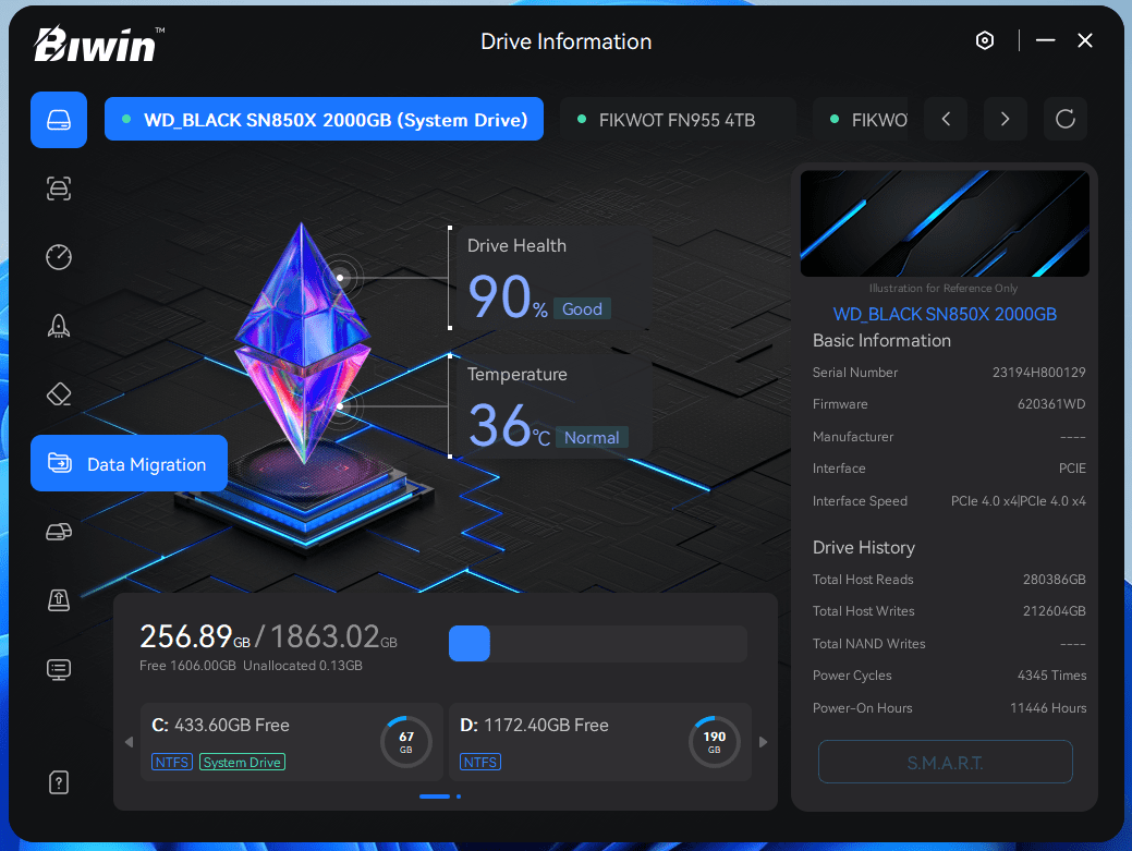

..oder du nimmst einfach ein "markenfreies" Migrationstool mit bunter Oberfläche wie z.b. das von Biwin (oder SK hynix oder Fanxiang oder....), da bekommst diese Meldung nicht, machen eh alle das gleiche.
Markengebunden ist z.b.: Samsung, WD, Crucial, Lexar, Seagate.
Ich würde Magician nochmal anwerfen, wenn sich auf der entsprechenden SSD ein Betriebssystem befindet. Vllt kriegt sich der Zauberer wieder ein und der Spuk hat ein Ende....
Aber das Tool von Samsung meldet doch eine ungültige Seriennummer?

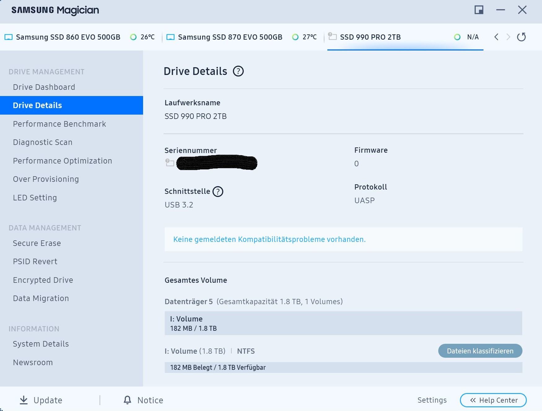

Nein, dass habe ich auch mal bei extern USB adaptierten SSDs. Da wird die S/N des Controllers bzw. HW-ID des Gerätes weiter gegeben. Ist nicht unüblich.
Damit kann Magician dann nichts anfangen. CDI usw. liest aber korrekt die S/N der verbauten SSD aus. Habe das z.b. bei meinen SSK Adapter, bei meinen Sabrent wiederum nicht.
Beides USB-C 20Gbps und beide gleicher Controller. Kann man dann aber, wie schon geschrieben, mit anderen "markenfreien" Migrationstools umgehen wenn das Samsung eigene herum zickt.
ps: Außerdem schreibt der TE ja selbst, dass die S/N auf der SSD mit der auf der Verpackung übereinstimmt und die Verpackung ja versiegelt war.
So also es wird die Serien Nummer der SSD auch im Tool ausgelesen, und als Falsch deklariert. Habe mir nun die Arbeit gemacht die SSD in einen Rechner mit 2x M.2 Steckplätzen zu verbauen, dort wird sie nicht als Fälschung von Samsung erkannt, und auch Migriert! Also geht das über den Adapter nicht! Also Adapte Müll.
Müll nicht, nur halt nicht Samsung Migration_Tool kompatibel. M.2/PCIe Slot geht aber immer.
