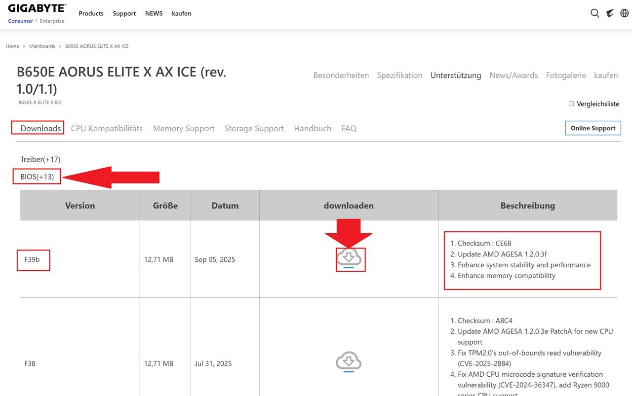

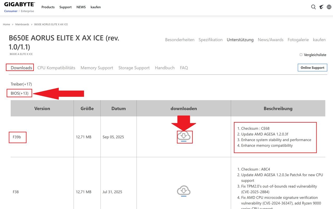

2) Welche Mainboard Bios Version ist installiert?
Aktuell ist Bios Version F39b vom 5 September 2025:

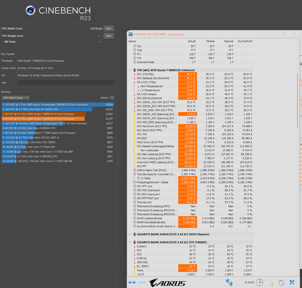

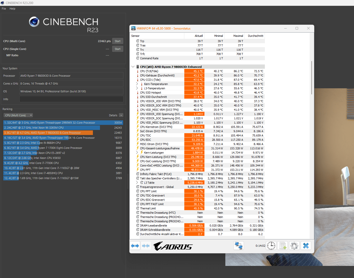

3) Wie hoch ist die CPU Temperatur vom Ryzen 7 9800X3D im Windows idle und unter CPU Last, z.B. Cinebench R23 vom Juni 2024 bei ca. 128 Watt CPU Leistung ?
Am besten HWiNFO64 zum Sensor auslesen verwenden, wie im Bild unten zu sehen.

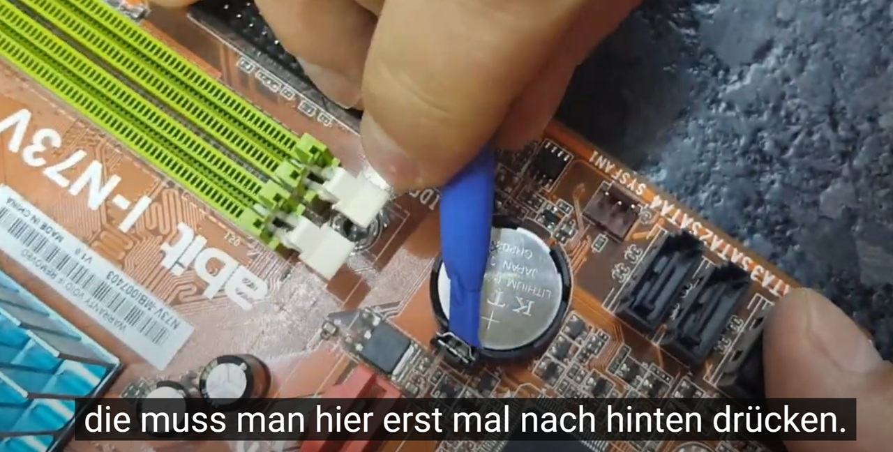

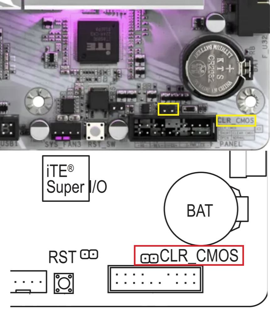

Um das Problem zu beseitigen, den PC vom Strom trennen, dafür den Stromstecker vom Netzteil aus der Steckdose ziehen.

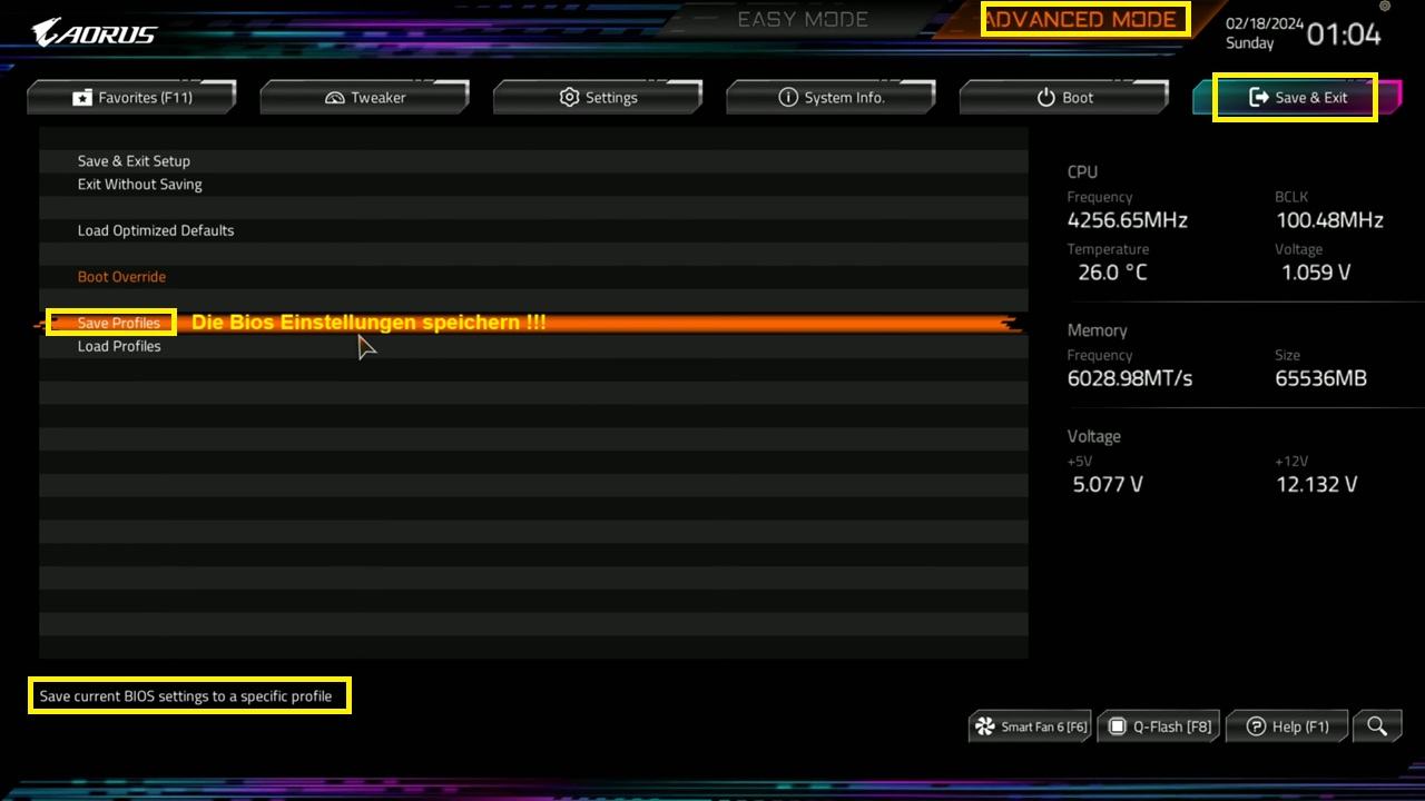

Die Mainboard Batterie entfernen (unten rechts), die CLEAR CMOS Kontakte für mindestens 10 Sekunden mit einem Jumper oder einem Stück Metall überbrücken, 5 Minuten warten.
Dann alles wie der zusammenbauen bzw. die Batterie einbauen, aufpassen das der CLEAR CMOS Jumper nicht mehr steckt, wenn du den PC einschaltest, weil der Bios Chip dann defekt ist.

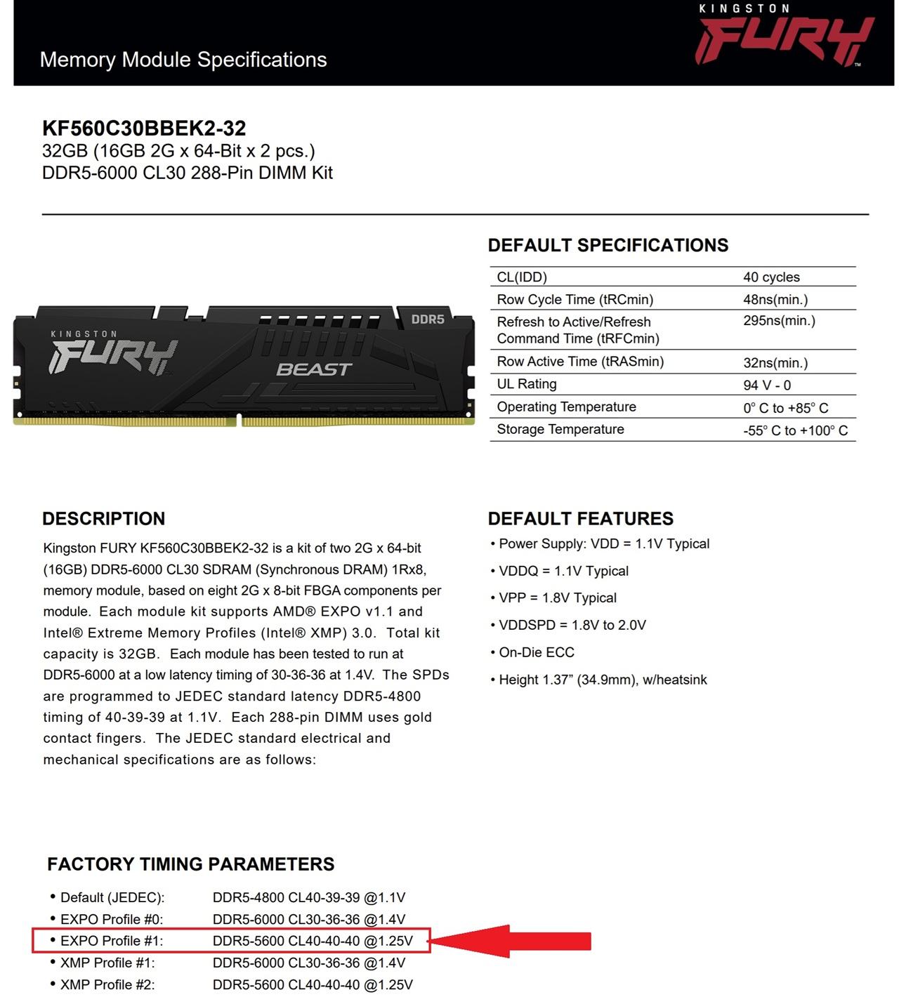

Ins Bios gehen und die UEFI defauts laden, Datum und Uhrzeit einstellen, dann erst die EXPO Einstellung für den Ram tätigen, und das Bios mit der F10 Taste verlassen.

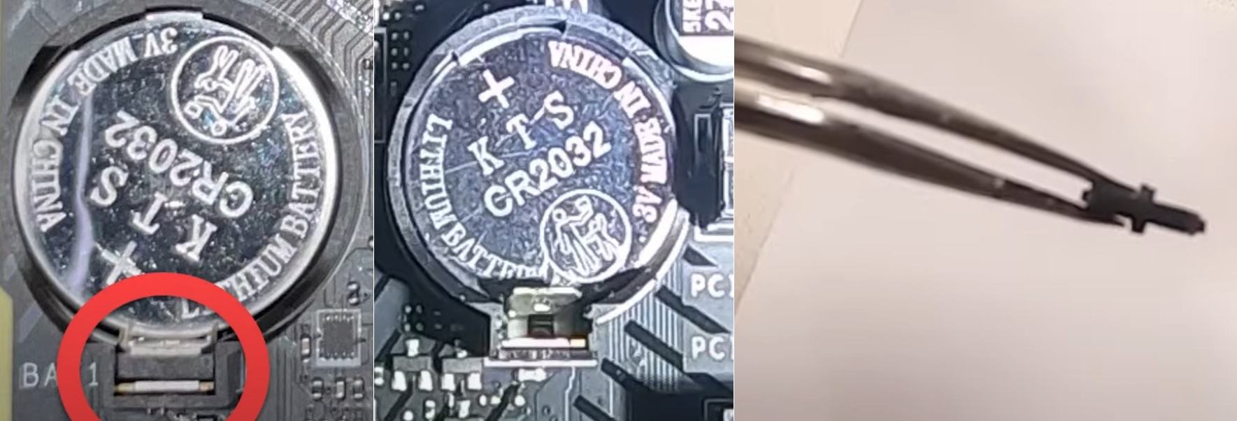

Bei einigen Mainboards befindet sich hinter dem Clip zum auswerfen der Mainboard Batterie eine Transportsicherung aus Plastik.
Diese Sicherung aus Plastik kann man mit einer Pinzette entfernen und dann die Batterie am Clip auswerfen.
Wahrscheinlich das gleiche Problem gab es hier im Thread (Link unten), das Problem wurde mit 5 Minuten Batterie entfernen und CLEAR CMOS für 10 Sekunden behoben.

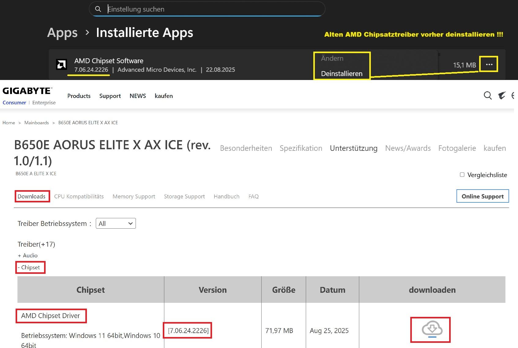

Edit:

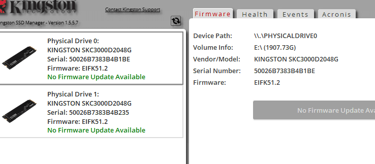

Schau mal ob die Firmware beider NVMe Laufwerke auf Version 31.7 ist, weil mit Version 31.6 kann der PC auch hängen, das ist ein Phison E18 Controller Problem.
Kingston SSD Manager zum updaten und auslesen der Firmware verwenden.

2) Habe das Update eingespielt, eine Veränderung / Verbesserung kann ich leider nicht feststellen
3) Hier einmal der Screenshot für die Temperaturen nach Idle & Durchlauf des Cinebech. Aufgefallen ist mir, dass der PC beim Start von HWInfo gefühlt komplett auf Volllast fährt. Die Fenster lassen sich fast nicht verschieben, da der PC so beschäftigt ist.

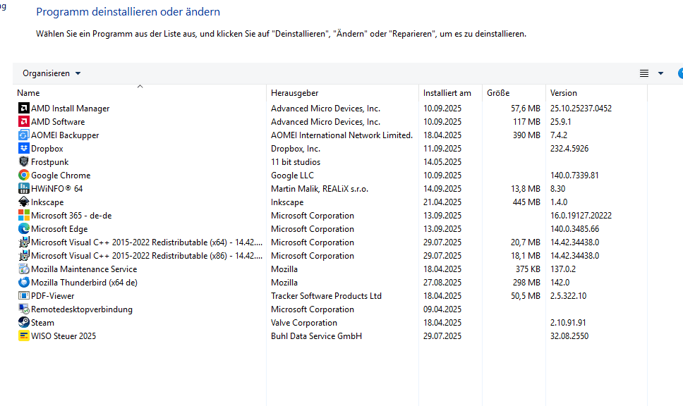

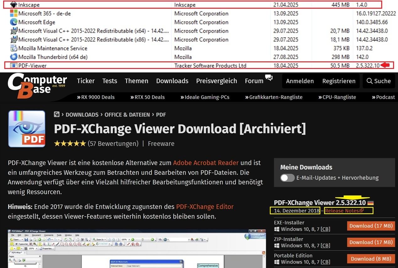

4) Von den von dir aufgeführten Programmen ist aktuell nichts installiert. Ich hatte beim Einrichten des PCs versucht so viel wie möglich aufzuräumen und seit dem nicht viel hinzugefügt. Hier einmal ein Überblick.
5) Bei Firmware steht bei Beiden EIFK51.2
