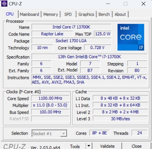

Ich nutze ein ASUS TUF Gaming Z690-Plus D4 und das geht runter auf 0,728V laut CPU -Z.
Als CPU agiert hier auch ein 13700K.
Idle 800-1100 MHz bei ~ 0,728V.
Mein vorheriger 12700K ging runter auf 400MHz bei 0,4xxV
Wieso geht der takt bei Raptor Lake nicht mehr bis 400 runter? Ist das jetzt die neue HEDT Plattform? :eek: Hat mir schon beim i7-7800X nicht gefallen das er nur bis 1200 MHz runter ging.
