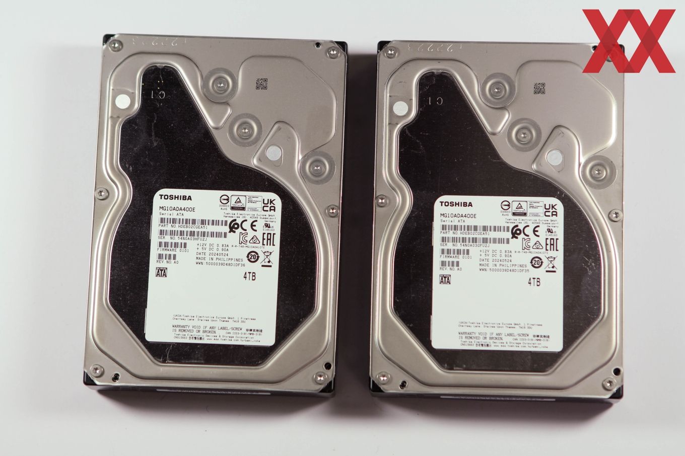

Toshiba Cloud-Scale Capacity MG10F
Imho das interessantere P/L momentan, sollten auch gut sein.

Ich teste meine Platte gerade auf Fehler, indem ich es komplett mit 1GB Blöcken beschreibe und danach es gegenprüen werde. Lesend waren es bis ca. 15TB robuste 240-270MB/s gewesen, danach eher lagsam Richtung 150-170MB/s abfallend. Schreibend bin ich gerade bei 8TB und hatte durchgehend 265-270MB/s gehabt, was auch ok wäre.
Von der Geräuschkulisse is es auch vergleichsweise leise - beim Schreiben vernehme ich z.Z. alle 5-7 sek einen rückartiges Geräusch (scheint PWL bei nicht verwendeten Köpfen zu sein), aber sonst ist die Geräuschkulisse angenehm gleich - leichtes Summen in höheren Tonlagen, aber dafür muss man schon reinhören.
Wie es dann bei Fragmentierung mit gleichzeitigen Lese- und Schreibzugriff ausschauen wird werde ich noch sehen, aber wenn ich meine aktuellen Erfahrungen mit diese Aufnahme vergleiche , dann sind die Anlauf- und Lesegeräusche definitiv leiser, als angegeben, was ich persönlich auch als sehr positiv empfinde.
Was meinst Du mit PWL? Das die nicht verwendeten Köpfe parken? Nein, die geht nicht, die hänge ja alle am gleichen Aktuator und können sich nur synchron bewegen. Es könnte er die Positionierung der Köpfe auf eine anderen Spur sein.

Ja, denke auch in diese Richtung und warte noch die zwei Stunden ab, bis die letzten TB geschrieben werden, dennn ich meine mich zu erinnern, dass beim Lesen es nicht so auffällig wäre. Vermutlich will man bei einen Schreibvorgang häufiger rekalibrieren.

PWL - Preemptive Wear Leveling. Wir hatten diese Thema hier schon mal vor paar Jahren gehabt. Hier meine Kostprobe mit sequentiellen Schreibvorgang mit Micro in in ca. 10cm Entfernung. Ja, ich jammere schon auf einen sehr hohen Niveau, da die Uhren etwa gleich laut ticken und seit Jahren im Zimmer in der Ecke stehen und als nicht störend empfunden werden - da waren manche Platten aus 2000-er in Idle deutlich lauter und man hat es auch jahrelang problemlos im Desktopbetrieb überlebt. Bin gespannt wie dann ein Platten-Orchester sich "rumschlagen" wird, wenn mehrere Platten gleichzeitig laufen werden.
Muss auch noch das Load/Unload-Verhalten in Idle beobachten, da, im Vergleich zur WD oder Seagate, die Toshiba Datasheets relativ wenig Infos zurückgeben und Seachest offiziell nur die Seagate-Platten mit diversen Konfigurationsmerkmalen unterstützt.

Das Schmiermittel auf der Oberfläche sollte sowieso in einem Monolayer auf der Oberfläche bleiben und nicht verteilt werden müssen, aber die Rekalibrierung der Köpfe ist bei Enterprise HDDs wie der Toshiba MG Serie üblich, aber nur im Idle. Die Scheiben dehnen sich ja bei Erwärmung aus und ziehen sich zusammen, wenn sie kühler werden und damit die Platte nicht erst bei einem Zugriff die konkrete Position der Spuren finden muss, machen sie das eben regelmäßig mal im Idle. Enterprise HDDs sind eben auf maximale Performance ausgelegt und nicht auf minimale Laufgeräusche.

Also, im Lesemodus ist der wiederkehrender Geräusch definitiv weg. Was auch auffällig wäre - ab ca 18TB wurde manchmal doppelt "kalibriert", denn nach 5s kam ab und zu nach 1-2s nochmal eine weitere "Kalibrierung" hinzu, wenn auch nicht jedes mal. Die Temperatur ging bei der Zimmertemperatur zwischen +20-21C nicht über +33C, was auch ok wäre. Insgesamt dauerte der Schreibvorgang ca 27,5h und endete bei 213MB/s. Jetzt läuft die Datenprüfung, die wohl mindestens 20h dauern wird.
Eben, also muss es einen anderen Grund haben, warum beim Schreiben es so schlagartig lauter wird. Kann natürlich auch an MAMR liegen, wenn man mit neue Technologie die Platte beschreiben will, sprich die Nach-Vorkontrolle vor einen Schreinbvorgang und entsprechende Nachjustireung. SMART-Werte sind unauffällig, sprich der Schreibgeräusch wäre als "normal" zu erwarten. Wenn ich jetzt jetzt die Dateigröße von 1GB mit der Schreibgeschwindigkeit vergleiche, so würde man ca 5s benötigen, um die Datei zu schreiben. Sprich wenn es wirklich an Technologie liegt und wenn ich größere Dateien schreiben würde, dann soll der Klickgeräusch auch seltener kommen - muss ich später ausprobieren.

Während Lese- oder Schreibvorgängen sind das normale Kopfbewegungen, keine Kalibrierungen und das beim Schreiben ab so 18TB (wobei Windows ja TiB meint, wenn es TB anzeigt) bei einer 22TB HDDs mehr Kopfbewegungen passieren, dürfte einfach an der Tatsache liegen, dass Windows bei NTFS in der Mitte per Default 12,5% der Kapazität für die Metadaten des Filesystems reserviert und es so lange wie möglich vermeidet Userdaten in diesen Bereich zu schreiben.
Wenn Du mit 1GB Blöcken schreibst vermute ich mal h2testw, dies legt ja Dateien an und beschreibt diese dann, da kommt natürlich dann immer hinzu, dass für jede Datei ein Eintrag in die Metadaten nötig ist, was natürlich mit Kopfbewegungen verbunden ist. Beim Lesen dürfte Windows die Metadaten gecacht haben, Windows nutzt sonst unbelegtes RAM als Lesecache für seine Laufwerke und daher entfallen dann die Kopfbewegungen um auf die Metadaten zuzugreifen. Deshalb dürftest Du beim Lesen weniger Kopfbewegungen hören als beim Schreiben.
An sich ja. Es scheint auch eine gewisse Serienstreuung zu geben was die Lese/Schreibgeschwindigkeit und Lautstärke angeht. Gefühlt sind die langsam schreibende/lesende Platten auch lauter, als die schnelleren.
Der Klack-Geräusch von der erste Platte konnte ich jetzt mit mehreren gleichzeitig laufenden Platten nicht nachstellen - muss nochmal einzeln nachtesten. Ggf. liegt es daran, dass mehrere Platten zeitgleich geschrieben und entsprechend dessen Klack-Geräusche akkumuliert hatten, so dass es nicht mehr so wahrnehmbar war. Accoustic kann schon eigenartige Wege gehen. Oder die erste Platte hat doch was abbekommen, denn die zweite aus der Leiferung war DAO. Also schau ich es in ca. 10h nochmal an, da Victoria noch read-verify durchführt.
