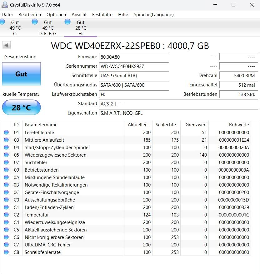

Ich habe hier mit dem FANTEC DB-ALU31A tatsächlich Probleme am NAS (Synology DS923+). Ich habe eine Exos 24TB in das USB-Gehäuse eingebaut, die läuft auch wunderbar an einem Windows Rechner. Aber an meinem Synology DS-923+ mag die USB Platte keine vernünftigen Übertragungsraten machen. Eine Sicherung von 11TB ist schon mehrfach abgebrochen, die Übertragungsrate war unterirdisch mit 5-6 MB/s. Ich hatte ja bisher eine 12TB Western Digital Mybook Festplatte am NAS und da ging die Datensicherung sehr gut mit typischen USB3 Speed von ca 100 MB/s. Jetzt bin hergegangen, und hab eine alte WD Mybook mit 4TB geöffnet, mit einem Trick, den ich im Internet gefunden habe, dazu überredet, auch mit nicht WD-Platten zusammen zu arbeiten. Siehe da, mit der Exos vernünftige USB3 Geschwindigkeit.
Nun war ja eigentlich meine Hoffnung, daß ich mit dem USB 3.1 vom dem Fantec mehr Speed bei der Sicherung machen kann. Aber scheinbar verträgt sich das Gehäuse nicht mit dem NAS. die alte 4TB Platte aus dem WD Mybook Gehäuse funktioniert genau so wenig im Fantec. Unter Windows ja, aber nicht am NAS.
Ich habe mal ein paar Tests gemacht, und bin mir gar nicht so sicher, ob das nur am Gehäuse liegt, oder eine Kombination aus mehreren Faktoren ist und auch Linux hier irgendetwas komisches macht.
Ich habe die Kombination Fantec/4TB WD Platte mal an eine Fritzbox angeschlossen, dann mal das Mybook Gehäuse mit der 4TB:
Fantec/WD 4TB/Fritzbox6660 -> Datenrate 1-2 MB/s
Mybook/WD 4TB/fritzbox6660 -> Datenrate 25-35 MB/s
Fantec/WD 4TB/Fritzbox7590 -> Datenrate 1-2 MB/s
Mybook/WD 4TB/fritzbox7590 -> Datenrate 25-35 MB/s
Fantec/WD 4TB/Windows Rechner(USB 3.0) mit Windows 11 -> ca. 90 MB/s
Fantec/Exos24TB/Windows Rechner(USB.3.0) mit Windows 11 -> ca. 140MB/s
Mybook/WD 4TB/Windows Rechner(USB3.0) mit Windows 11 -> ca. 90 MB/s
Mybook/Exos24/Windows Rechner(USB3.0) mit Windows 11 -> ca. 150 MB/s
Fantec/WD 4TB/Windows Rechner(USB 3.0) mit Linux USB Live Stick -> ca. 80 MB/s
Fantec/Exos24TB/Windows Rechner(USB.3.0) mit Linux USB Live Stick -> ca. 120 MB/s
Mybook/WD 4TB/Windows Rechner(USB3.0) mit Linux USB Live Stick -> ca. 90 MB/s
Mybook/Exos24/Windows Rechner(USB3.0) mit Linux USB Live Stick -> ca. 150 MB/s
Fantec/WD 4TB/Synology DS923+ -> 5-6 MB/s
Fantec/Exos24TB/Synology DS923+ -> 5-6 MB/s
Mybook/WD 4TB/Synology DS923+ -> ca. 90 MB/s
Mybook/Exos24//Synology DS923+ -> ca. 150 MB/s
Meine Testdaten zum Kopieren waren Files mit 5-6GB, also Filme, hab aber kleines Zeugs getestet. Bei den kleinen Files ist auch das Mybook Gehäuse dann langsamer geworden, aber das ist ja normal.
Getestet habe ich an der Synology mit ext4 Datei-System, an den Fritzboxen mit allen verfügbaren Datei-Systemen. Am Windows Rechner mit NTFS unter Windows, im Live-System mit ext4.
Also fact ist, das Fantec kann nur sehr gut mit dem Windows Rechner. Jetzt weiß ich auch nicht recht, wie ich das einschätzen soll. Die Fritzbox ist ja kein Maßstab, aber auch da ist die Übertragungsrate mit dem Fantec schlechter. Auf dem Windows Rechner mit Linux Live Stick läuft es ein wenig schlechter, was auch an der Live Umgebung liegen kann.
