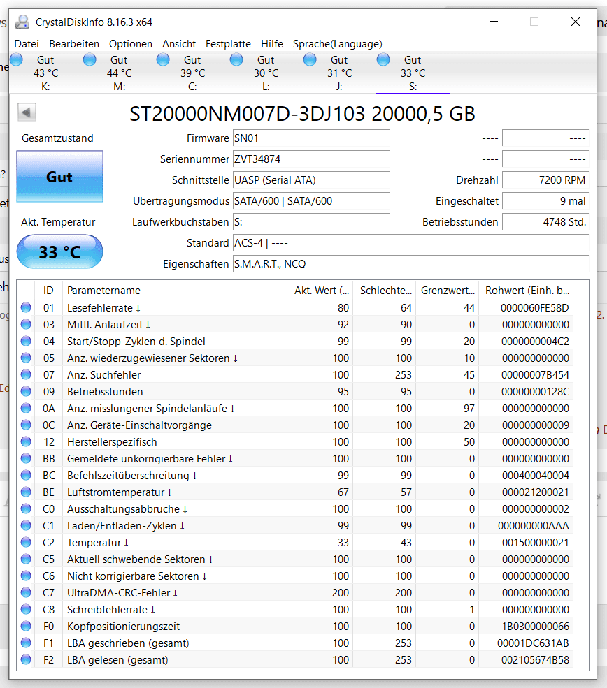

Die HDD selbst? Kann ich die irgendwie testen? (CrystalDiskInfo sagt Gesamtzustand Gut)

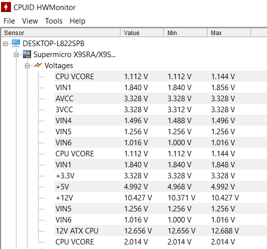

Ich hab nämlich zufällig gesehen das der +12V Wert angeblich nur 10,427V ist. (Siehe Anhang)
Allerdings vermute ich hier fehlerhaftes reporting/ist nicht tatsächlich so?
Poste mal den Screenshot, ziehe vorher aber das Fenster so weit auf bis die Scrollbalken verschwinden.
Das ist nicht gut, da würde ich mal mit einem Multimeter nachmessen.

Deren S.M.A.R.T. Werte deuten auf keinerlei Problem mit der HDD hin, von daher würde ich sagen: Wenn es nicht am Netzteil liegt, welches ja schon für diese HDD ungeeignet ist, dann ist es einfach die Kombination aus USB Gehäuse und Enterprise HDD. Die ist einfach so wohl weder vom Hersteller des Gehäuses noch der HDD jemals vorhergesehen worden, sowas macht man eben einfach normalerweise nicht. Wenn das neue Netzteil das Problem nicht behebt, suche Dir aus dieser Liste was Neues aus und vergiss die Ablehnung von Consumer Hardware oder kaufe Dir halt ein NAS welches die Exos unterstützt.
