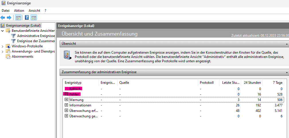

In der Ereignisanzeige steht vorm freeze halt nichts. Fehler über und unter kritisch sind system wurde unerwartet herunter gefahren und die darunter sind alle fehler "Der Server "Windows.Gaming.GameBar.PresenceServer.Internal.PresenceWriter" konnte innerhalb des angegebenen Zeitabschnitts mit DCOM nicht registriert werden."

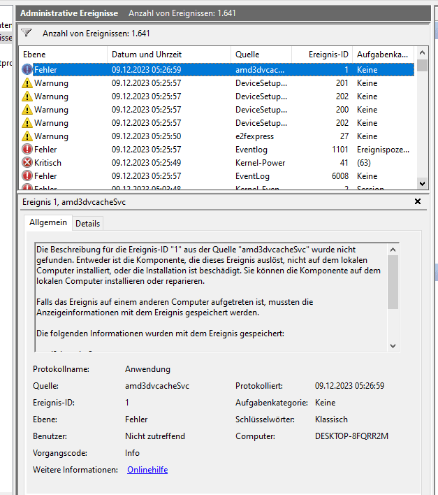

in der ereignisanzeige kam allerdings ein neuer fehler zum vorschein mit dem 3dv-cache.
(habe auf einer windows seite bezüglich des fehlers zum v-cache gelesen das es da viele probleme auch mit freezes gab und meist nur ein mainboard wechsel half)

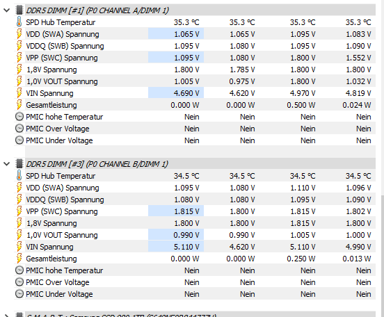

nachtrag: das einzige was mir in den spannungen aufgefallen ist, ist der 1,0V VOUT spannungs reiter im HWinfo bild. bei einem riegel ist der bei 1 V beim anderen bei 1,8Volt? hmm vllt ein widerstand aufm board nicht in ordnung?

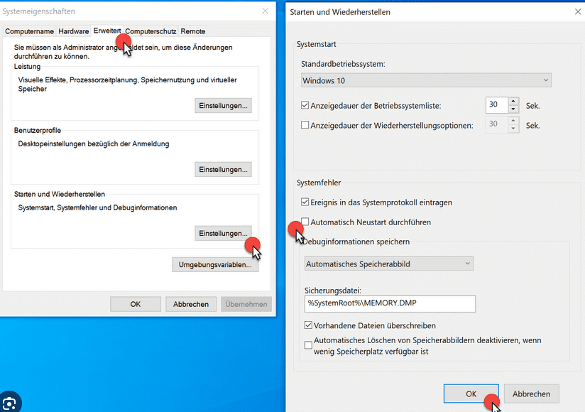

Wenn der Rechner neu startet bei einem freeze, dann musst du das hier ausschalten damit es einen Bluescreen gibt.
Diesen postest du mal:

1. Ich befürchte du verwechselst SA Angaben mit VDD uhnd VDQ Spannungen.
Den SA - System Agent - regelt man idr. auf unter 1.200v, die VDD und VDDQ läst man eigenltich auf xmp werte.
Eine Reduktion bringt sehr wenig und kann sehr viele unsichtbare Probleme nach sich ziehen.

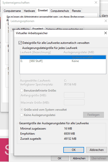

Wozu ein Pagefile?
48gb reichen für jedes Gamer System lodcker aus - da braucht keiner eine pagefile.
Oder arbeitest du mit 4k Rendern?
Also Videobearbeitung mache ich nicht. Ich wollte lediglich ein system haben was in zukunft genug Ram hat. 32gb reichen wahrscheinlich voll und ganz aus doch ich war zwischendurch beim alten System schon bei 24gb angekommen. 64gb war mir zu viel also entschied ich mich für 48 gb.
Dachte die Pagefile ist dafür da das sie die fehler/daten bei einem Absturz ausm Ram speichert. Bin da nicht so in der Materie.

Pagefile ist, wirklich kurz:
RAM Voll->SSD "notram".
H. h. du musst erstmal 48GB füllen - und das ist schon ne ordentliche Leistung ohne extrem Szenarien.
Achso Okay danke, wieder was gelernt :d also ich habe schon gesehen das der Ram jetzt den Cache voll ausgefüllt hat mit 34gb wenn 14gb in benutzung waren. Was aber glaube ich nicht so schlimm ist.
Dann müsste die Einstellung das die Auslagerungsdatei jetzt vom System verwaltet wird in Ordnung sein.
Das kannste halten wie ein Dackdecker. Ich habe sie deaktivert - denn die SSD ist um das 10 fache oder mehr langsamer als der RAM - von dem abnutzen fange ich nicht an.Meine C Partition hat auch "nur" 100 gb.

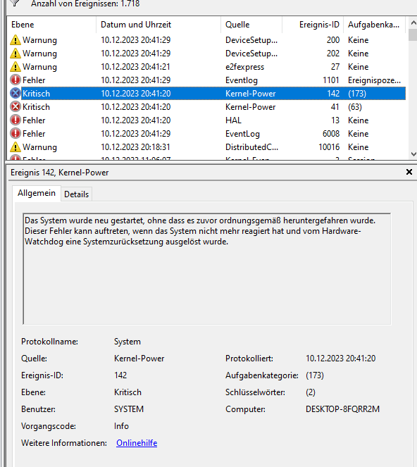

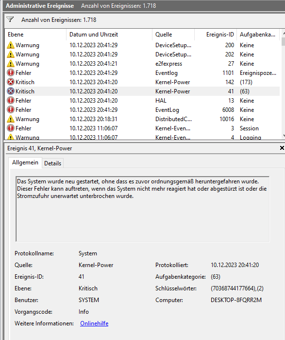

Dieses mal ist ein neuer Kritischer eintrag neben dem normalen ID41 aufgetreten, ich poste dennoch einfach beide.

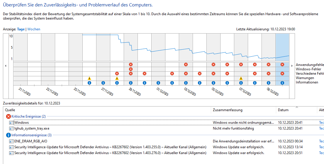

Nachtrag: im Zuverlässigkeitsverlauf steht auch nichts auffallendes.
