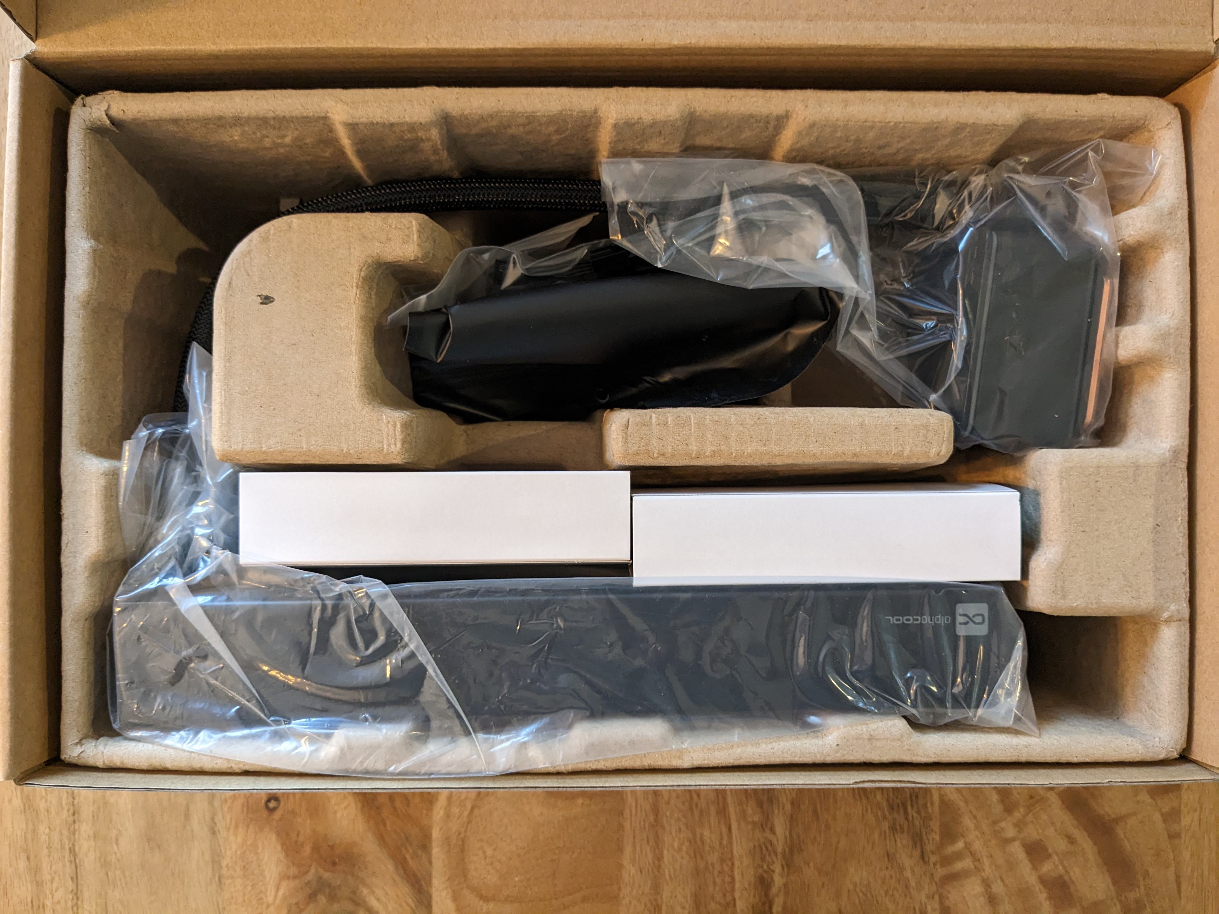

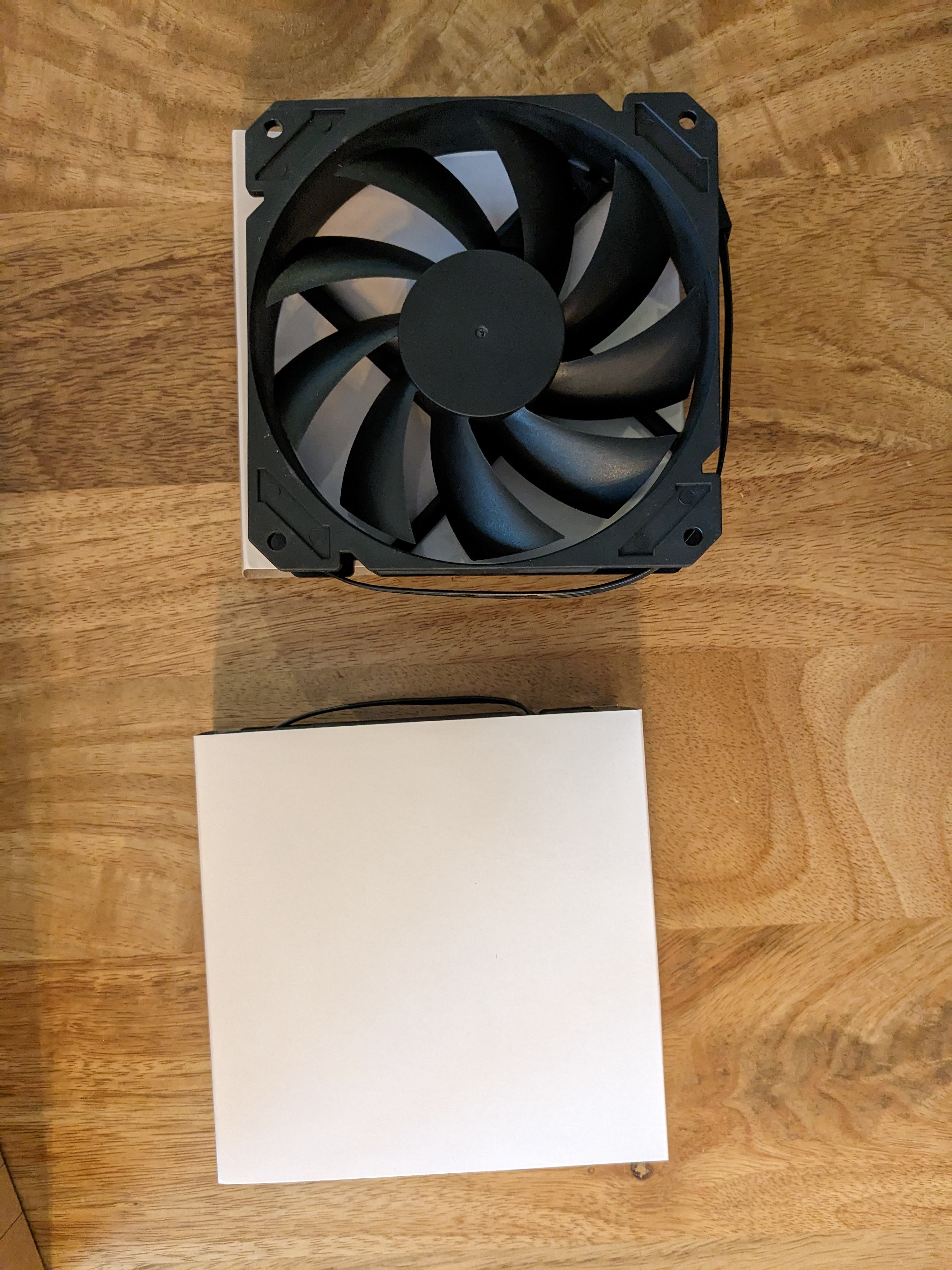

Unboxing

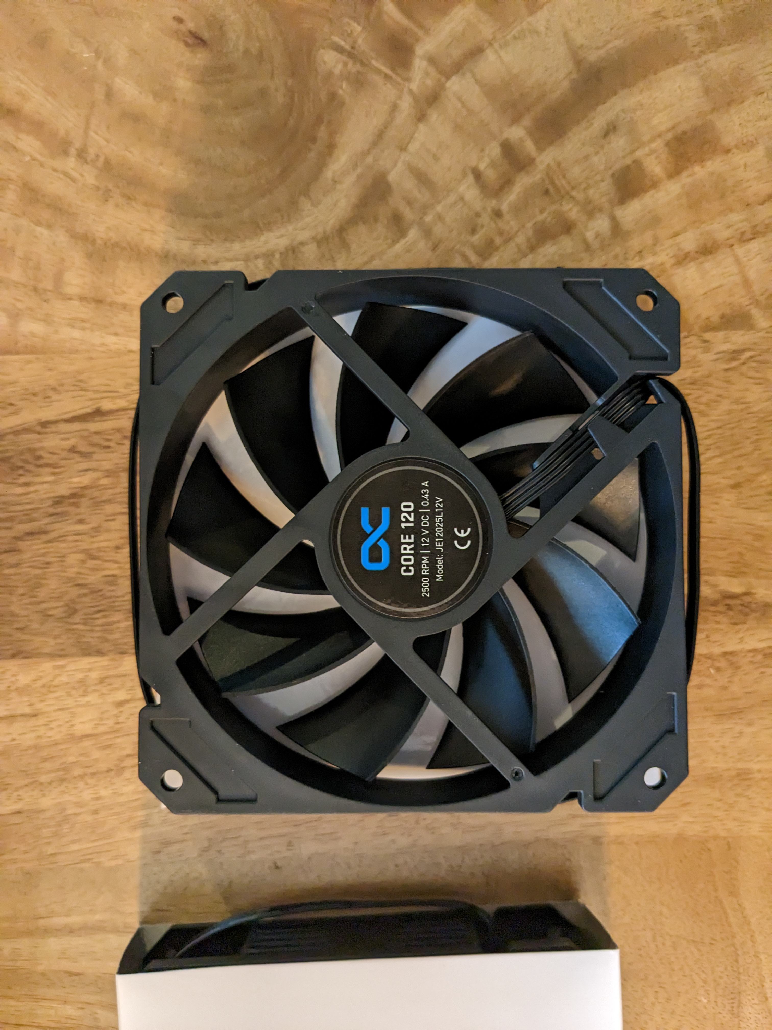

Die AiO wurde in einem schlichten Karton geliefert, dessen Design nur das Nötigste verrät. Direkt nach dem Öffnen erblickt man schon die Bedienungsanleitung und unter einer Schaumstoffeinlage ist letztendlich die AiO zweckmäßig verpackt.
Hier meine Bilder dazu:
Erster Eindruck
Als ich die AiO aus der Verpackung genommen hatte, war ich erstmals überrascht, wie leicht das System ist. Ich entfernte dann direkt die Plastikfolien von dem Radiator und zu guter Letzt von der Pumpe. Das verwendete Plastik am Pumpengehäuse wirkte dabei sehr filigran auf mich. Anschließend testete ich die AiO in meinem System.

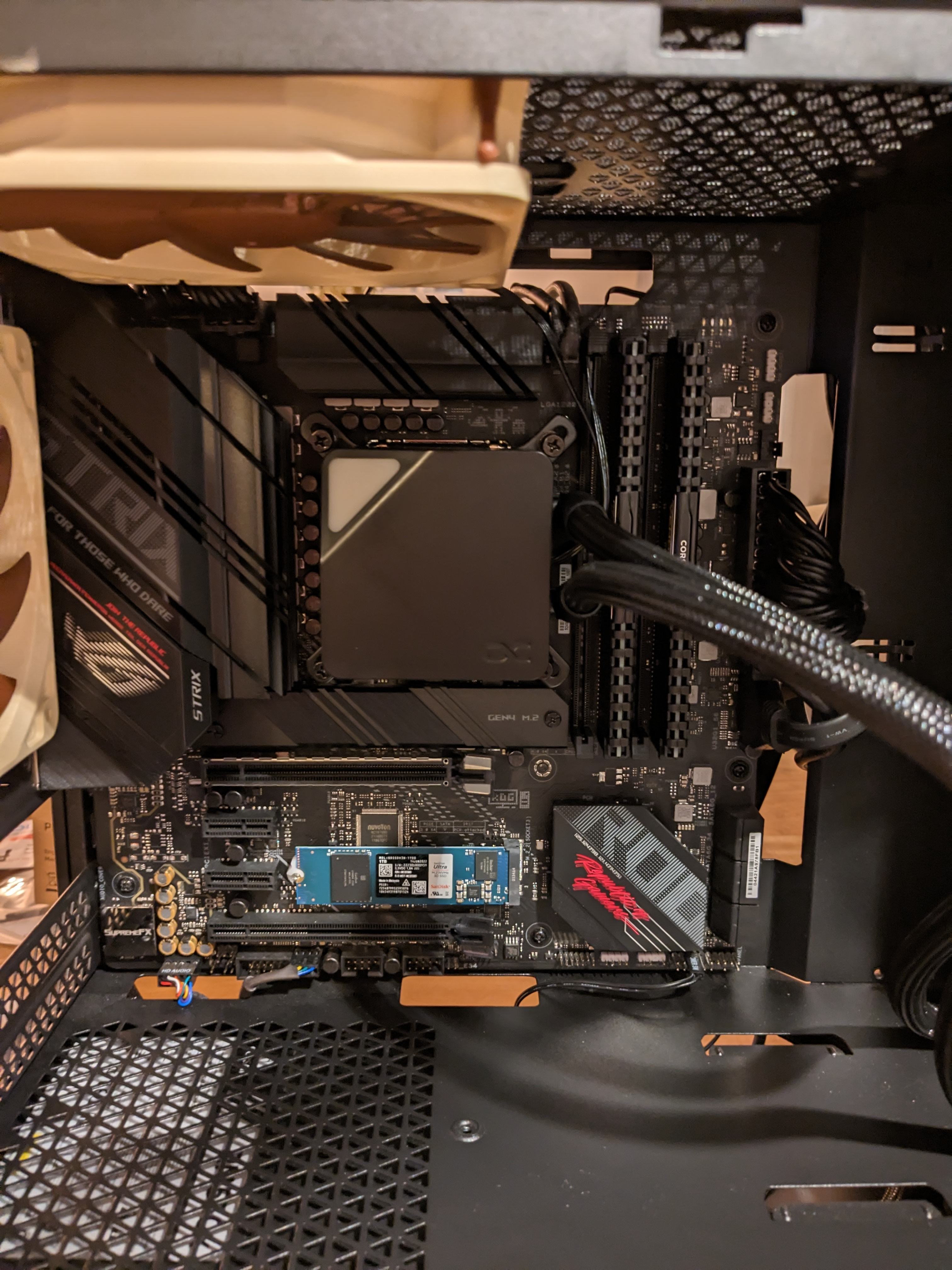

Der Einbau
Da mir die Anleitung direkt als Erstes in die Hände fiel, studierte ich diese kurz und wusste aufgrund der klaren Anweisungen direkt, was zu tun ist. Meiner Meinung nach sollte diese für jedermann verständlich sein.
Ich befestigte direkt die Backplate mit den angebrachten Klebestreifen und trug nach Reinigung der CPU die Wärmeleitpaste auf. In meinem Fall verwendete ich Noctua NT-H1 und nicht die mitgelieferte Paste.
Als ich den Pumpenblock aufgesetzt hatte, versuchte ich die ersten Schrauben zu montieren, wobei es sich um eine lästige Kleinarbeit handelte. Die Schrauben werden durch die Druckfedern und die Halterung des Pumpenblocks gesteckt und mit Hilfe der Backplate fixiert. Hier fühlte es sich für mich so an, als bräuchte man drei Hände, um dies zu montieren, da man vorne Druck ausüben muss und dennoch die Gewinde der Backplate treffen muss. Das Hauptproblem dabei war, dass die Backplate teilweise bei geringem Druck schon wieder abgefallen ist. Das ist meiner Meinung nach wenig durchdacht und nicht gerade nutzerfreundlich. Das Positive daran ist aber, man fühlt sich echt erleichtert, wenn es erledigt ist.

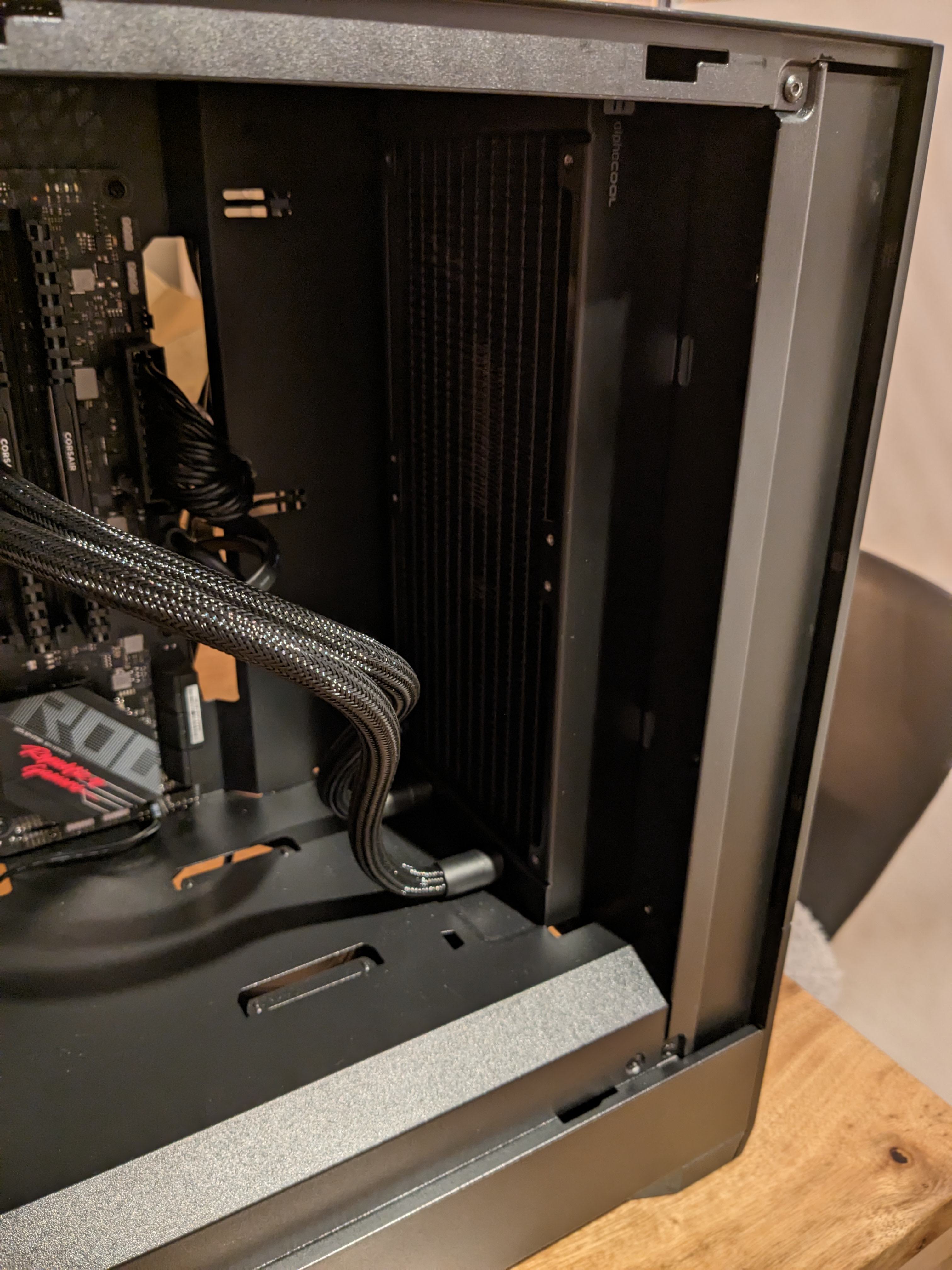

Die Montage des Radiators und der mitgelieferten Lüfter ging gewohnt einfach und flott von der Hand.
Bevor ich das System starten konnte, steckte ich noch die Pumpe am entsprechenden Anschluss des Mainboards, die Lüfter am passenden Anschluss und den 5V-RGB Stecker am von Fractal im Gehäuse vorinstallierten RGB-Controller an.
So sieht das nun aus:

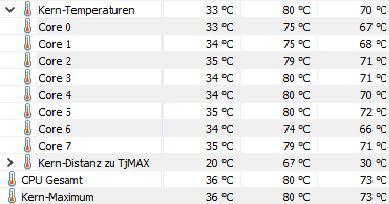

Temperaturen

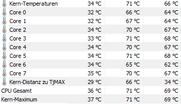

Ich hob sämtliche Limits des i7 11700k auf und wollte die AiO am Limit testen. Als Benchmarks verwendete ich Cinebench R23. Ich machte nach 30 Minuten Cinebench Screenshots. Hier seht ihr die Spitzen und die durchschnittliche Temperatur:
Die AiO schafft es, den i7 11700k zu kühlen, und zwar auch mit offenen Limits, was positiv zu bewerten ist.
Hier noch zum Vergleich die Temperaturen des Noctua CPU Kühlers:
Der Unterschied bei den Temperaturen ist meiner Meinung nach geringer als erwartet. Die Unterschiede bei der Lautstärke sind dafür größer als erhofft, da der Noctua Kühler in allen Situation immer deutlich leiser und im Idle Betrieb sogar kaum noch wahrnehmbar ist.

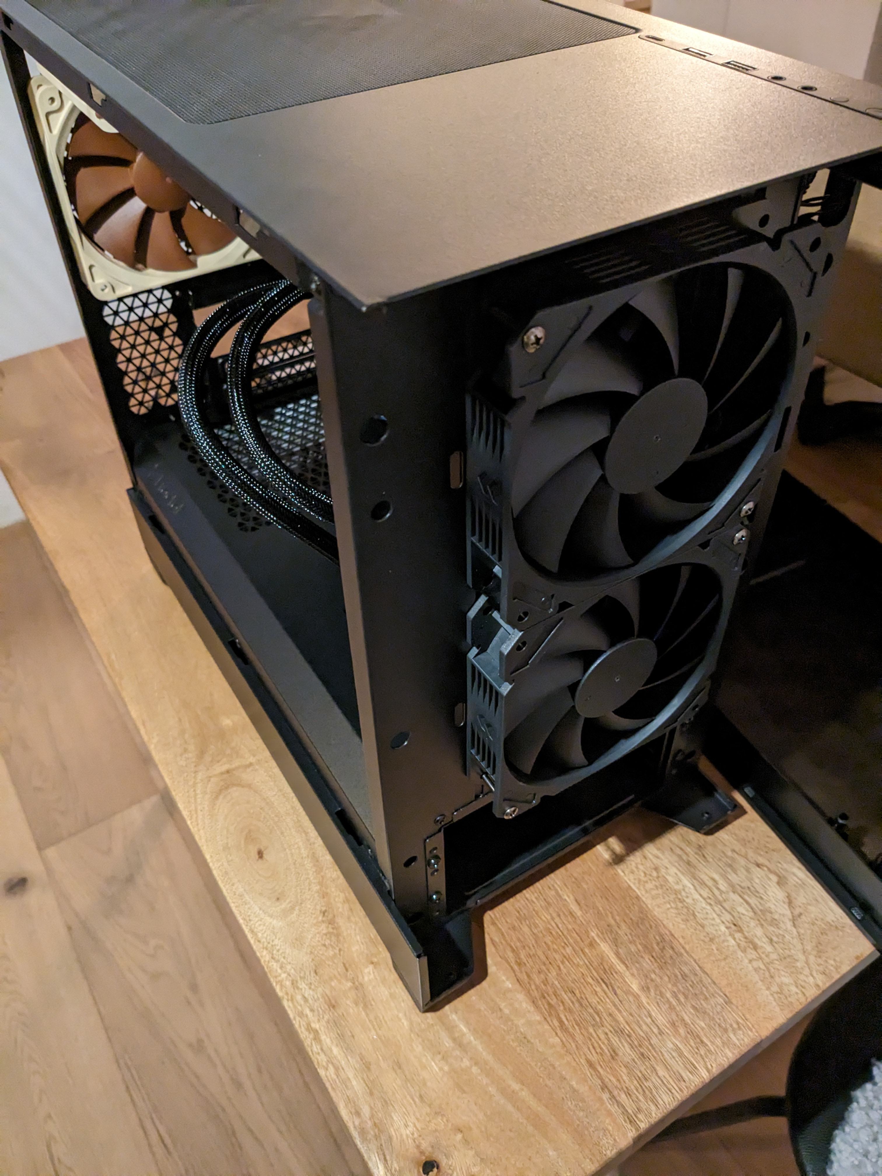

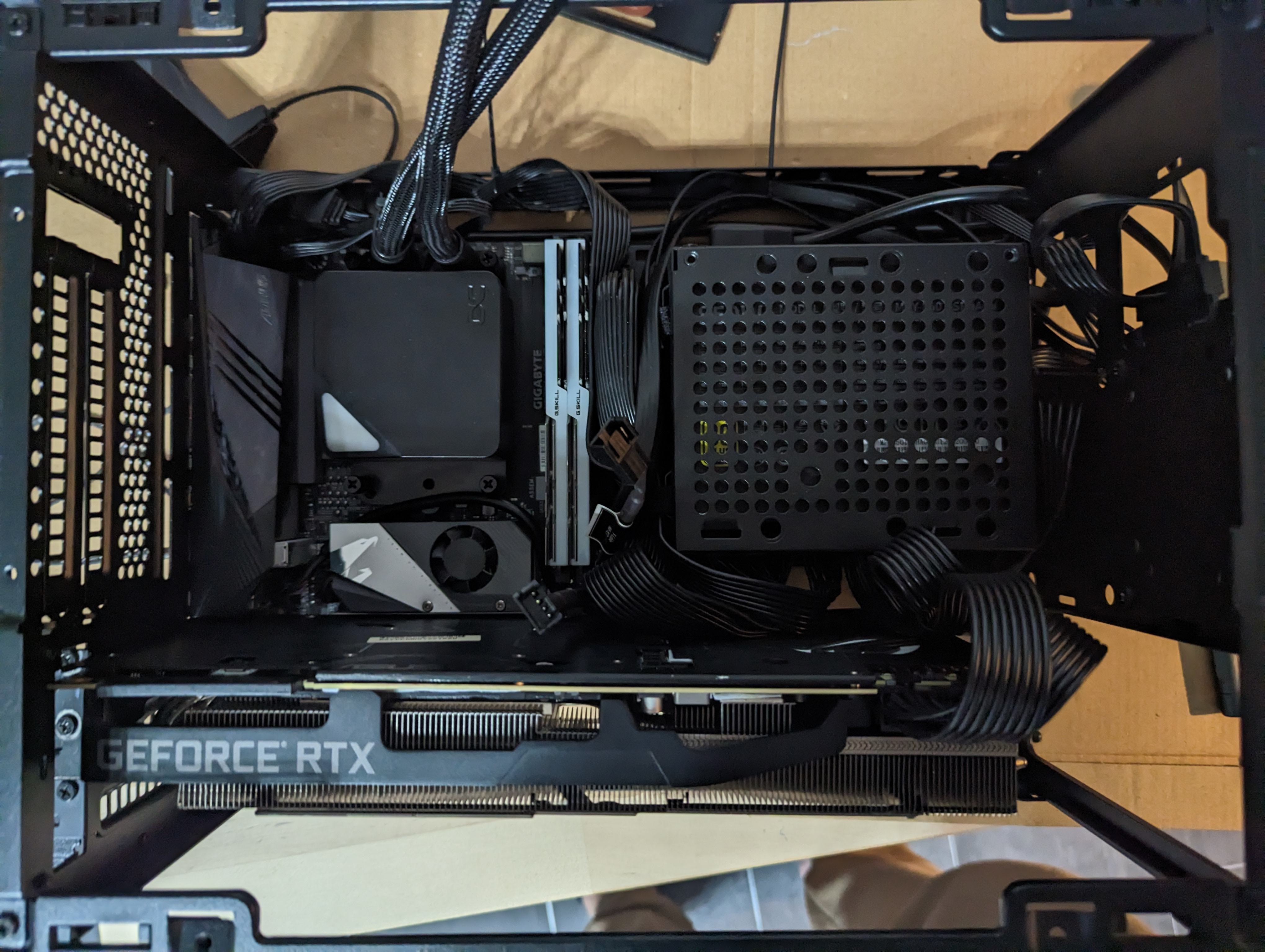

Vor gut zwei Wochen habe ich die AIO von @HoizMichl gegen Übernahme der Versandkosten erhalten.
Dafür möchte ich mich nochmals bedanken!
Für meinen Umbau der Hardware von einem NZXT H1 mit einem Noctua Industrial mit 3000 rpm (auf 1500 rpm max. runter geregelt) in ein Cooler Master NR200P fehlte mir noch ein Kühler. Für mich war es eigentlich nur wichtig, dass ich im täglichen gebrauch einen flüsterleisen PC habe. Gekühlt wird ein r5600x mit 90watt, also ein machbares Ziel. :)
Achja und ich nutze die Noctua Nf A12x25
Auch wenn mich @HoizMichl bzgl. der Pumpe mehrmals gewarnt hat, so schlimm konnte es ja nicht sein.
Und zum Glück behielt ich Recht. 😬
Mit der Inbetriebnahme hat er anfänglich für paar sek. Laut gesurrt. Ähnlich wie hier im Test dargestellt. Ich habe die Pumpe testweise mal von 2300rpm bis 3000 durchgetestet. Bei jeder neuen Einstellung stoppte die Pumpe und fing anfänglich immer für ein paar sek. an laut zu surren.
Bei 3000rpm hört man die Pumpe schon deutlich. Der erste Eindruck war: hmm das stört mich überhaupt nicht aber nach 20 min. hat das schon angefangen zu nerven.
Daher läuft die Pumpe bei mir durchgehend mit 2300rpm und einen wirklichen Unterschied zw. 2300 rpm und 3000 rpm ist bei der Kühlleistung kaum festzustellen.
Im Cinebench r23 klettert die Temperatur relativ schnell auf 56 und steigt gefühlt alle 1/2 Minuten einen Grad, bis 65/66 Grad.
Mit 3000rpm waren das maximal 64 Grad.
Jetzt läuft die AIO schon seit ca. 3 Tage und mir sind ein paar interessante Punkte aufgefallen:
1) Das anfängliche surren ist komplett verschwunden. Die AIO macht zum Start oder auch beim einstellen der RPM nicht mehr diese lauten Laufgeräusche.
2) Es ist definitiv zu wenig Kühlflüssigkeit im Kreislauf! Das macht sich durch das unglaublich geringe Gewicht und den Geräuschen bemerkbar. Ich habe das nicht überprüft oder Kühlflüssigkeit nachgefüllt aber man muss kein Experte zu sein, um das zu bemerken.
3) Kühlleistung ist phenomenal! Ich habe mir für diesen Umbau auf meine heiß geliebte MX-4 Paste verzichtet und die MX-6 benutzt. Grund ist einfach die Viskosität und weil ich auch die WLP auf der Grafikkarte erneuern wollte und die Viskosität der MX-6 ideal für Grafikkarten ist. Fazit: Wer die MX-4 liebt, wird die MX-6 verehren. :)
Fazit: Bei 2300rpm liefert die AIO echt eine sehr gute Arbeit. Die AIO ist dann auch kaum bis gar nicht hörbar. Dennoch habe ich kein gutes Gefül bei der AIO, i.wie hat Sie bei mir das Gefühl geweckt, dass sie relativ schnell kaputt gehen kann. Das wird sich aber noch zeigen. :)
Hier noch zwei Bilder von dem Einbau, wenig Platz aber reicht vollkommen aus. :)
