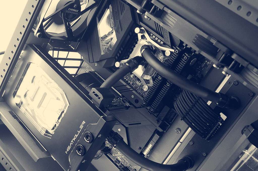

Ich hab mir EK Monarch verbaut und Corsair Dominator Kühlrippen draufgeschraubt. Hab ja Lüfter darüber, das reicht:
Wird beim Zocken max ~45° warm, ich hab glaube 10° Luft bis zur Instabilität mindestens. Also reicht dicke so.
