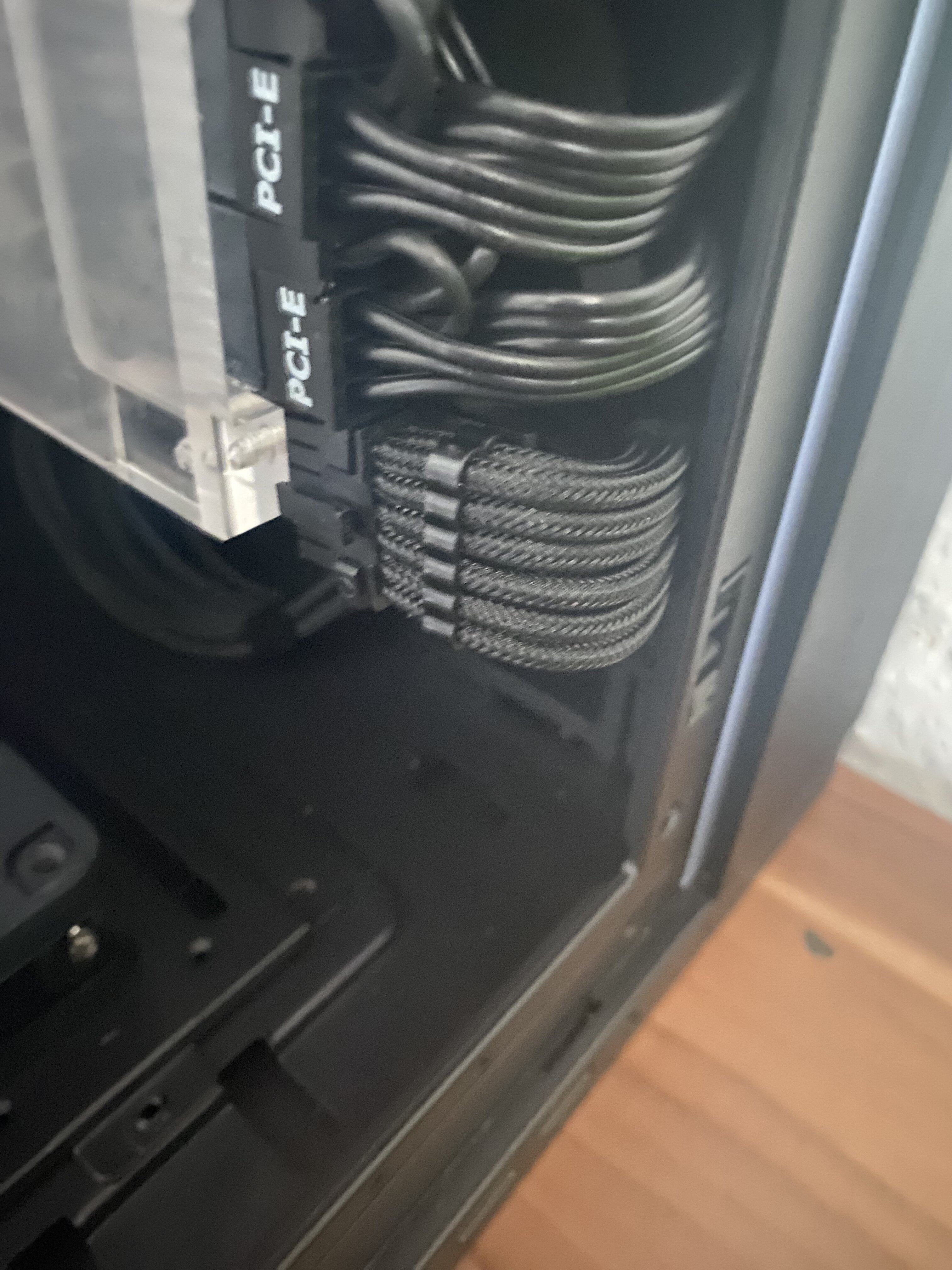

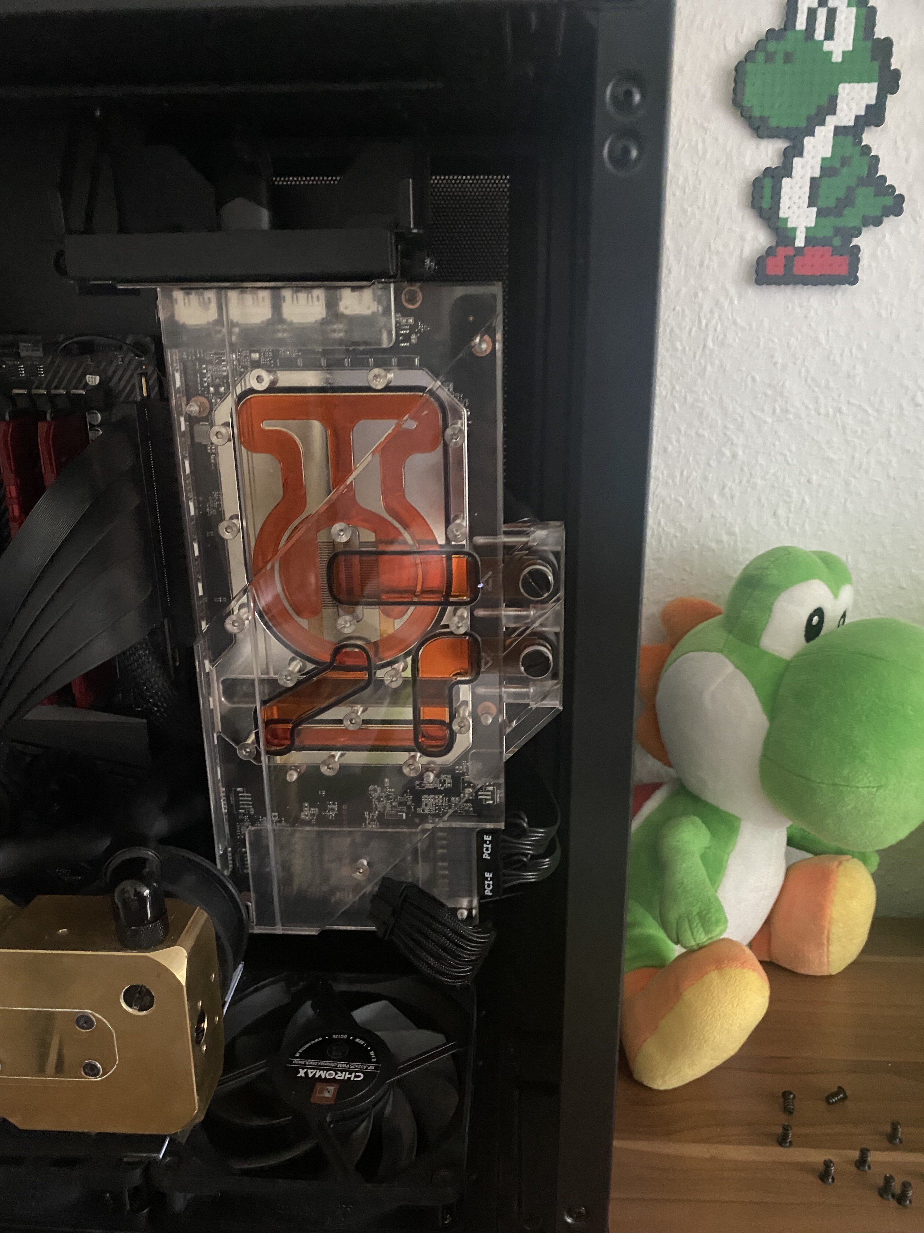

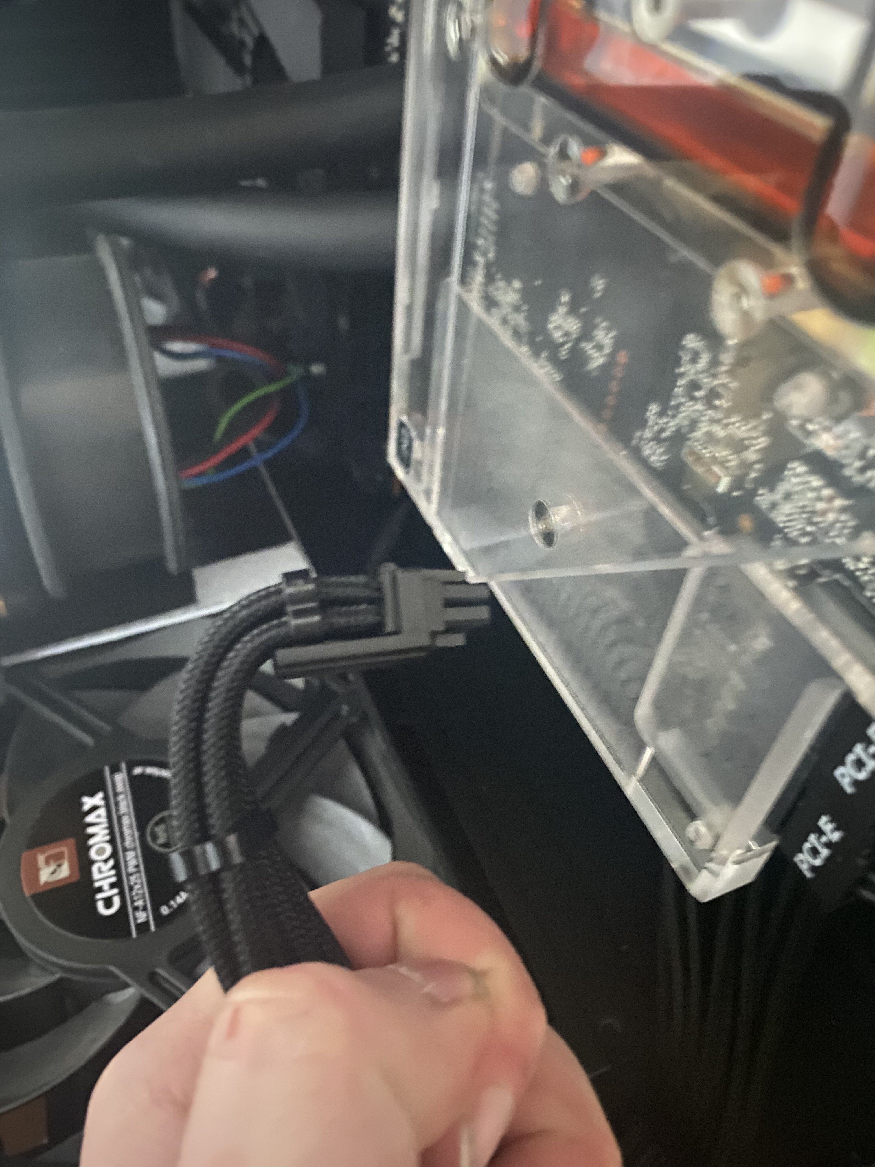

Hallo zusammen,
ich spiele grad durch wie eine Gigabyte RTX 4090 Gaming OC am besten in mein System passt.
Ausgangslage ist die Umrüstung auf einen Wasserblock.
Gehäuse ist ein Lian Li 011 EVO, als Montage Option würde ich gerne das Upright Mount weiter nutzen.
Als 12VHPWR habe ich ein Cablemod Kabel für mein Netzteil im Zugriff.
Würde das so passen ?
Macht alles einen recht stabilen Eindruck.
Danke schonmal
Ja kein Problem. Eher total ok.
Echt ?
Cool ;)

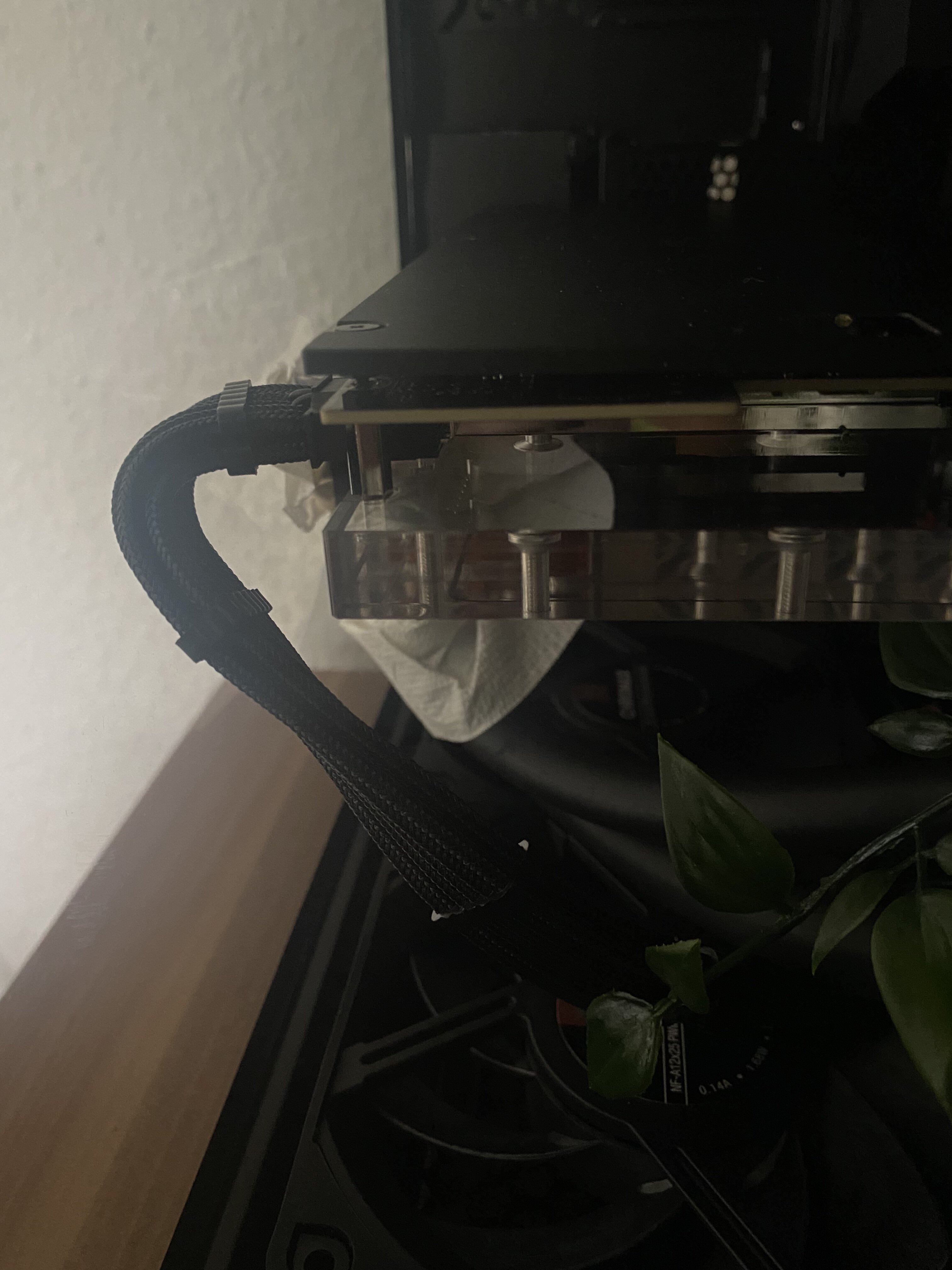

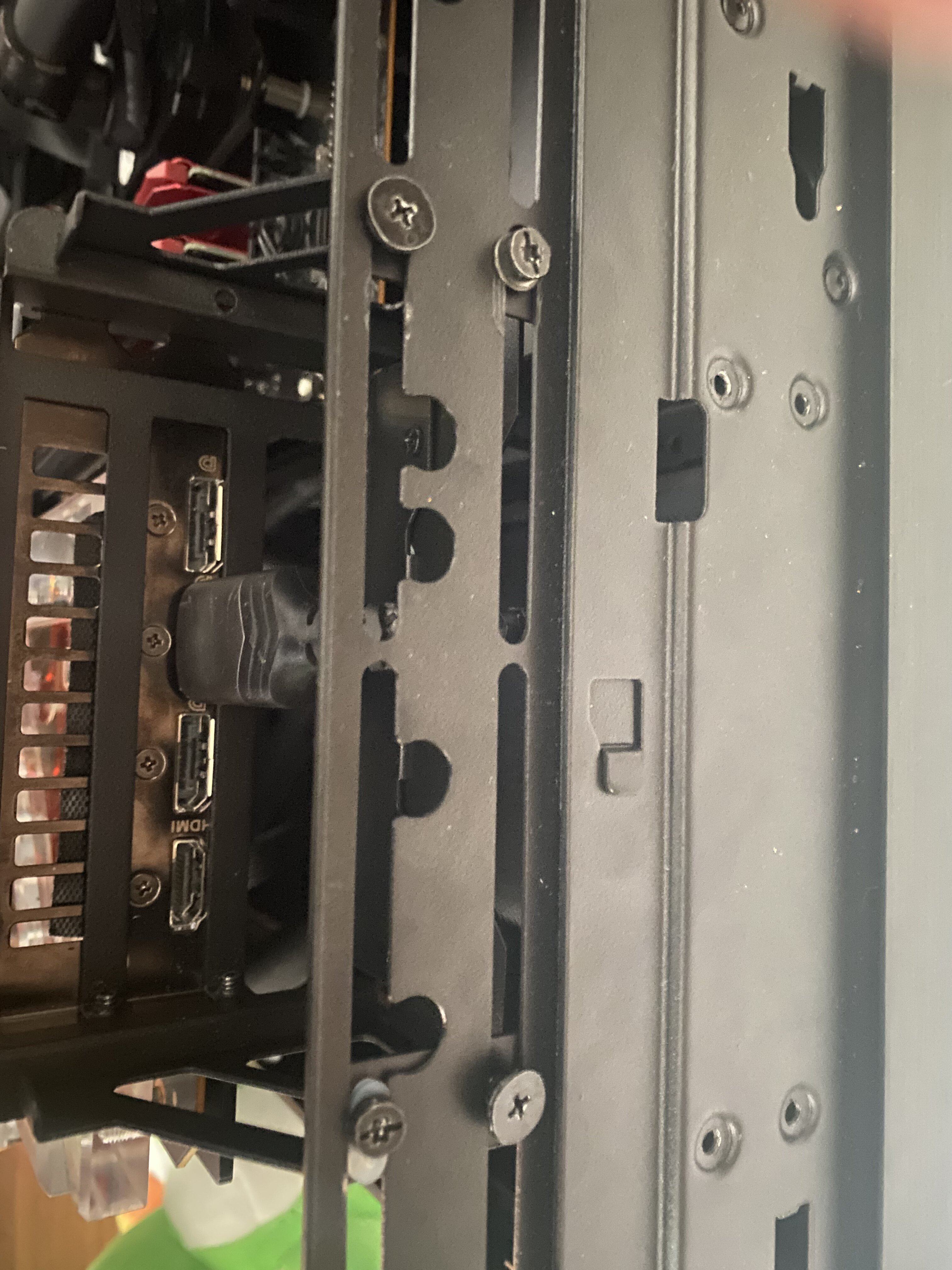

Hab das Upright Mount dennoch mal anders montiert.
Jetzt ist auf jeden Fall Platz ;)

Ist nur ein Problem wenn die Pins im Stecker nicht gerade sitzen. Beim Nvidia Adapter war es ja besonders problematisch, da außerhalb des Steckers noch eine Lötbrücke für die ID (belasbarkeit) und Lastausgleich zwischen den Kabeln gesessen ist - wenn man da Zug drauf gebracht hat haben sich auch die Pins im Stecker bewegt.
Bei echten 12V HPWR Kabeln ist das nicht der fall - ergo kann man sie auch etwas näher am Stecker "biegen".

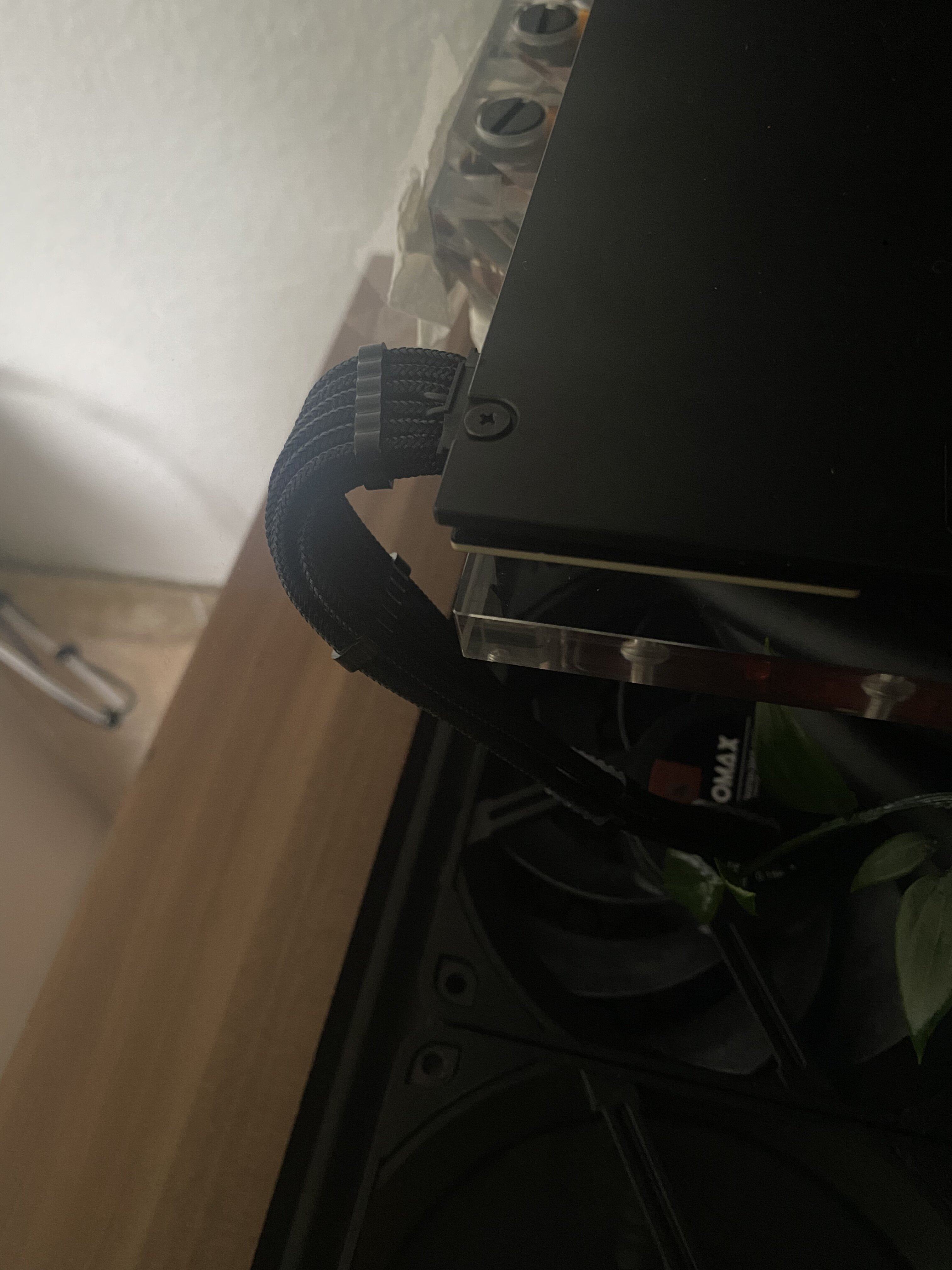

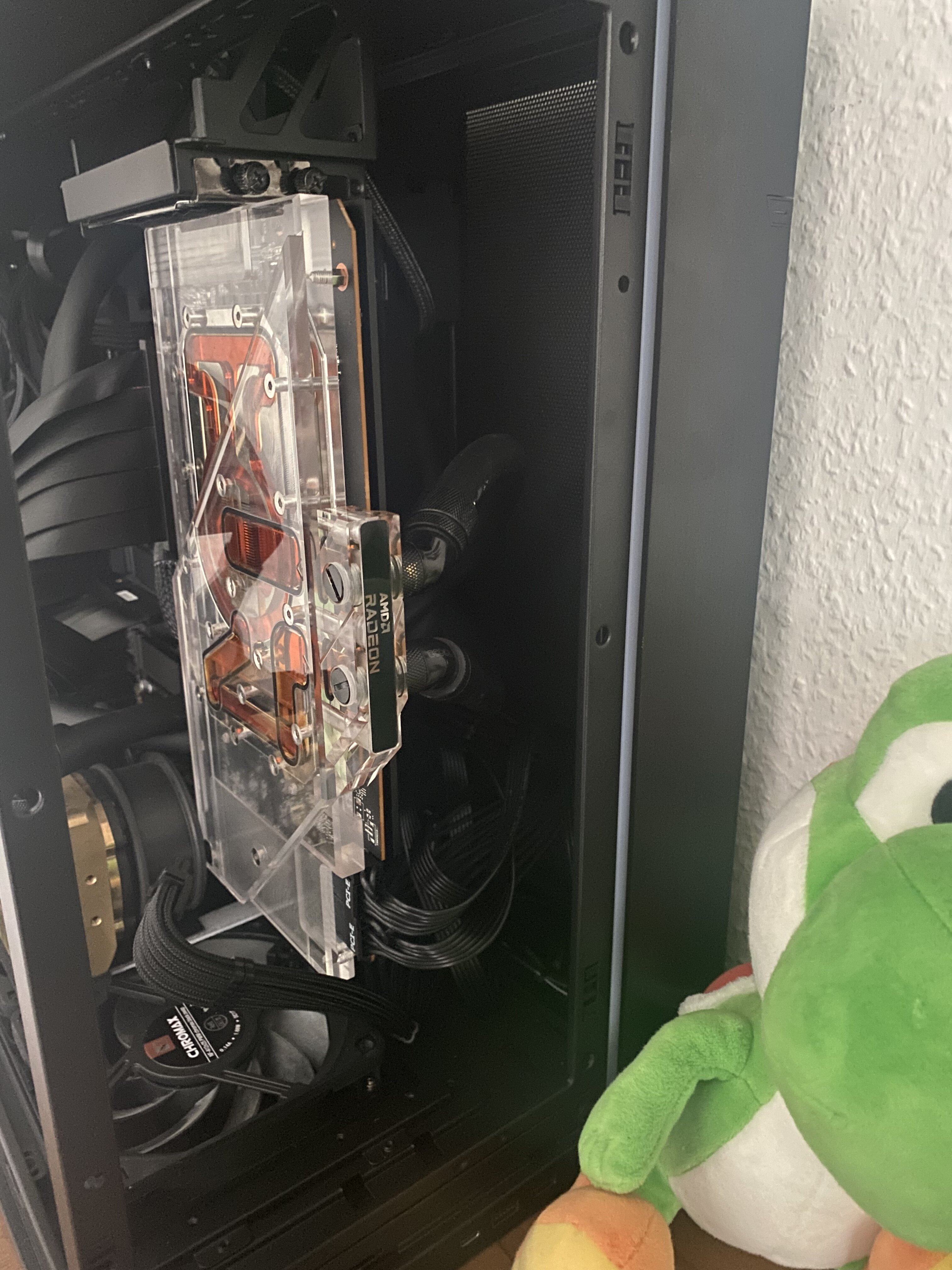

So
Sieht nun so aus ;)

wird das nicht gedrückt wenn du dein Seitenteil dran machst?
War für mich einer der Gründe nur noch vertikal zu verbauen.
Das Seitenteil ist da schon zu :)
Edit: sieht man auf den Bildern nicht oder nur schlecht, sry. Hab das Handy vorne ins Gehäuse rein gehalten, die seitliche Scheibe ist dran.
@minimii Sieht komplett unkritisch aus finde ich.
Ist das Kabel die ModMesh oder ModFlex Variante ?
Bin mir auch gerade ein Set am zusammenstellen jedoch noch nicht schlüssig ob welcher Typ es werden soll.
Das war das modmesh.
Habe aber mittlerweile ein Corsair mit dem Original 12vhpwr von Corsair
Das geht so gut, dass ich meinen 180 Grad Adapter auch nicht genutzt habe.
