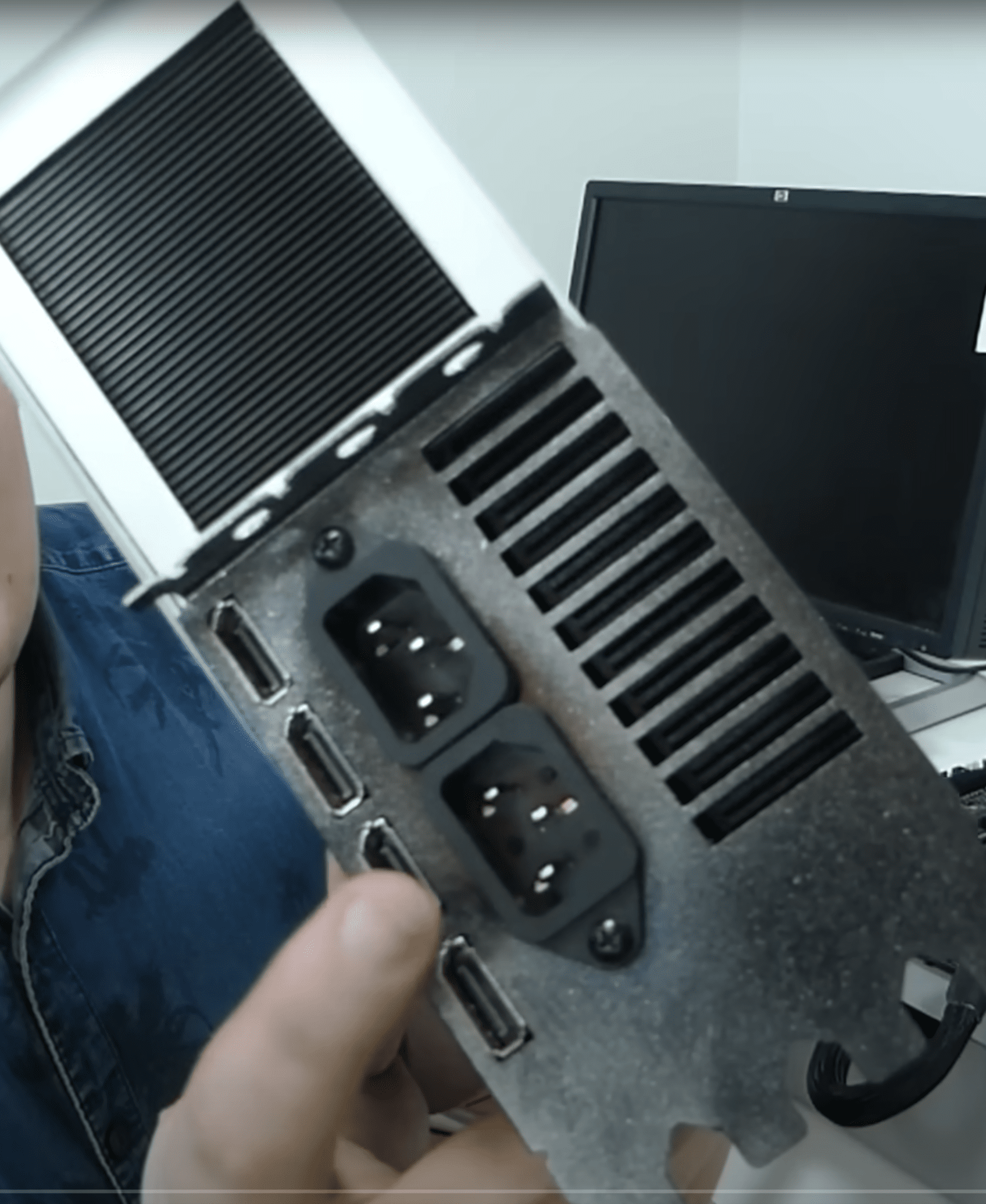

Oder doch mal auf direkten 110V/230V Eingang gehen, wie es Captains Workspace schon vorgezeigt hat:
