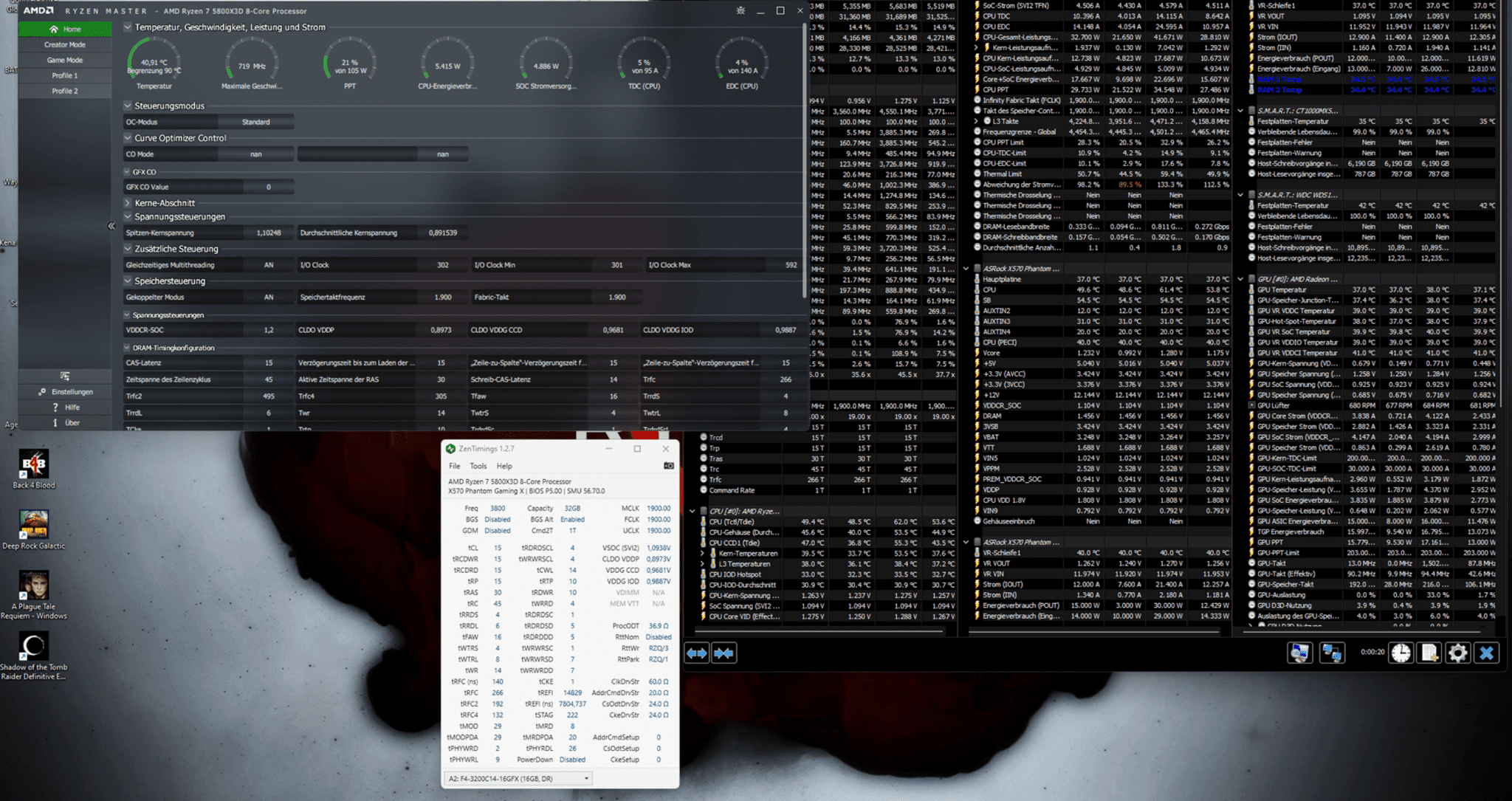

Kenn jmd das Problem?
VSoc wird nicht richtig übernommen. Egal ob 1.0 oder 1.1. oder 1.2. hwinfo und Zentimings zeigen immer 1.094.
CPU ist der 58X3D mit komplett beschnittenen Bios Phantom Gaming X

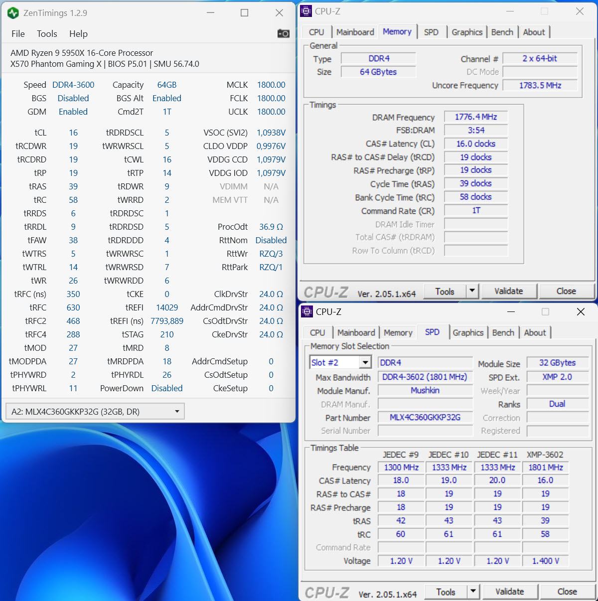

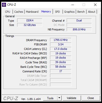

Hat jemand bei seinen Board 4 RAM Riegel verbaut und erreicht die angegebenen Werte der RAM Riegel?
Frage da ich mir zusätzlich zu meinen Samsung B-Die RAMs (G.Skill F4-3600C17D-32GTZKW) noch ein 2tes Set kaufen möchte, jedoch ein etwas anderes Set, da G.Skill bei meinen aktuellen Set mittlerweile hauptsächlich SK-Hynix Module verbaut werden.
Geplant habe ich als 2tes Set folgendes: https://geizhals.de/g-skill-trident-z-rgb-dimm-kit-32gb-f4-3600c16d-32gtzr-a2152645.html
RAM Timings werde ich von vorhanden Set übernehmen. 17-19-19-39
Wie groß ist die Chance das ich die Module weiterhin als DDR4-3600 laufen lassen kann?
Schlechter Plan - das kann in die Hose gehen.
Ich würde das alte Set verkaufen und ein 2 x 32 GB Set kaufen.
Ich habe 4x 16 GB eingebaut und die laufen ohne Probleme. Allerdings "nur" 3200er Ram.
Die stehen leider nicht auf der QVL - hoffentlich funktionieren die. Die für das Brett gut geeigneten Crucial Ballistix gibt es ja leider nicht mehr :(
Hat jemand eine Ahnung ob die ASRock Thunderbolt 4 AIC mit dem Taichi funktioniert
Mfg Purzelbaum9876
Mittlerweile habe ich das RAM Set erhalten und es läuft einwandfrei, XMP Profil im Bios ausgewählt und das Sub Timing für tRC von Hand eingestellt.

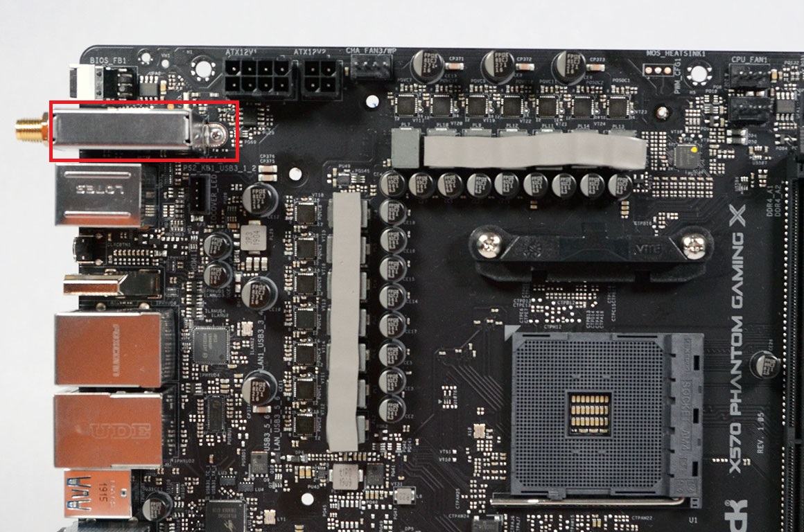

Hat das ASRock X570 Phantom Gaming X eigentlich eine MiniPCI-E WLAN Karte oder ist der Intel AX200 auf dem Board verlötet?
Leider muss ich den Standort des Rechners ändern wodurch kein Lan-Kabel mehr möglich ist und würde daher gerne eine neuere Karte verbauen, falls möglich.
Meine Hoffnung ist das sich unter der Blechabdeckung eine 2230 Karte befindet.
