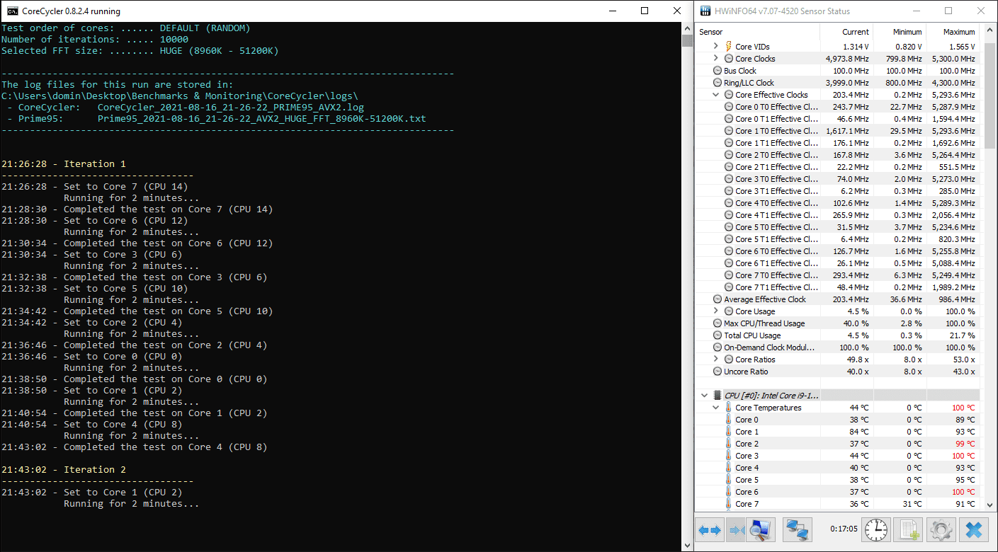

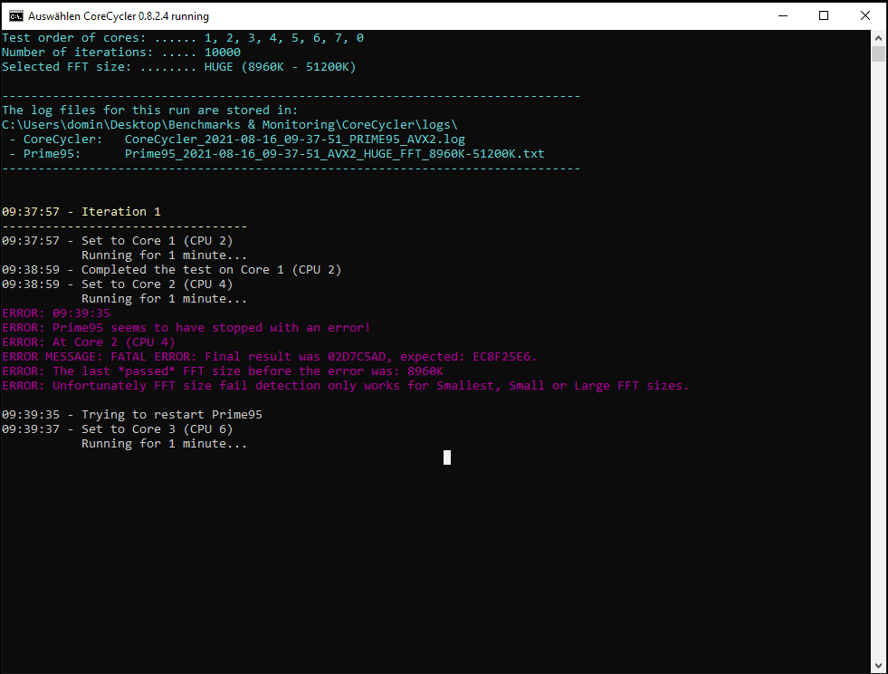

Ich habe auf meinem Zweitsystem spaßeshalber mit dem 11900K den CoreCycler angeschmissen (mit AVX2) um zu sehen, wie hoch die max. Temperaturen pro Kern sind. Bei jedem Start auf Core 0 gibt es sofort einen Bluescreen mit dem Fehler WHEA. In der Ereignisanzeige steht WHEA mit der ID1. Andere Kerne laufen fehlerfrei. Dachte nur AMD hat das Problem :d
Lasse ich Prime auf allen Kernen laufen, gibt's keinen Fehler. Intel Diagnostic Tool läuft auch durch. Cinebench auch.
Was ist da los? ;)

könnte man vermuten, denke aber nicht, dass es am Corecycler liegt. Das ist ja quasi nur ein script, welches automatisiert z.B P95 laufen lässt und selbständig nur Last auf einen Kern gibt.
Die klassische Ryzen Whea Problematik taucht auf, wenn wenig Last auf einem Kern ist. Bei All Core Last ist das kein Thema.

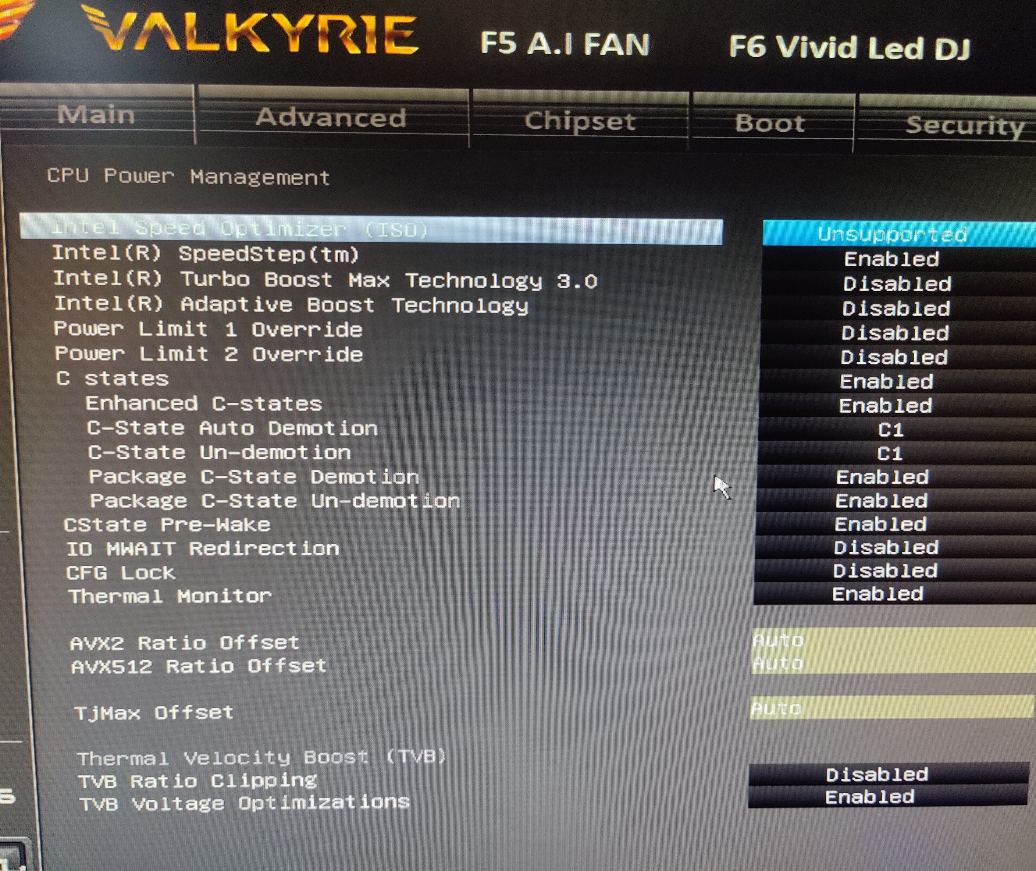

Also ich konnte es jetzt etwas eingrenzen. Aus irgendeinem Grund funktioniert der TVB nicht so, wie er sollte. Beim CoreCycler boostet er bis 5,3 GHz obwohl die 70°, die als Grenze gelten, deutlich überschritten werden (90-100°). Habe im BIOS keine Einstellung gefunden, die das beeinflusst.
Es ist nun alles deaktiviert (kein XMP, kein ABT, kein TB 3.0) und dennoch boostet er munter bis 5,3 GHz und schmiert ab.

Also seit ich "TVB Ratio Clipping" enabled habe läuft der CoreCycler durch. Jetzt passt auch das Boost-Verhalten (bis 70° 5285MHZ und wenn's heißer wird entsprechend nur noch 5175MHz)
Die Core-Vids laut HWiNFO waren vorher bei bis zu 1,59V, jetzt nur noch 1,45V

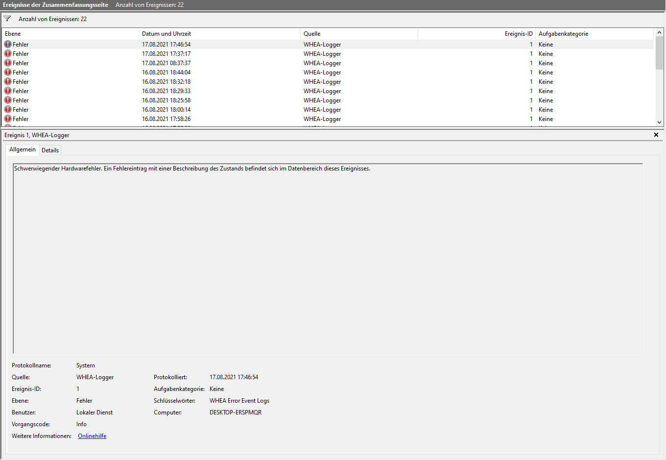

Ich habe übrigens noch immer neue Einträge im WHEA-Logger. Gestern Abend die ganzen Einträge von 17-19Uhr war eine Runde AoE II DE.
Kann bei 3200er CL16 eigentlich nicht sein.

Ich habs! Nach dem BIOS-Update war die ganz obere Option "Intel Speed Optimizer" (Auto-OC) wieder enabled. Jetzt disabled keine WHEAs mehr. Sonst alles aktiv, also ABT, TVB und XMP. CoreCycler läuft auch durch.
Und Leistung ist auch da, wie sie sollte.
