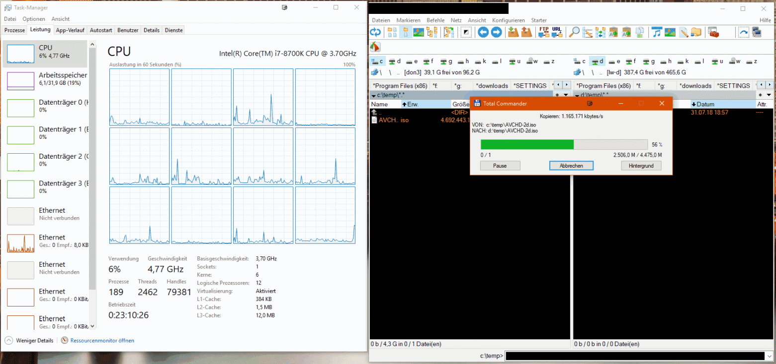

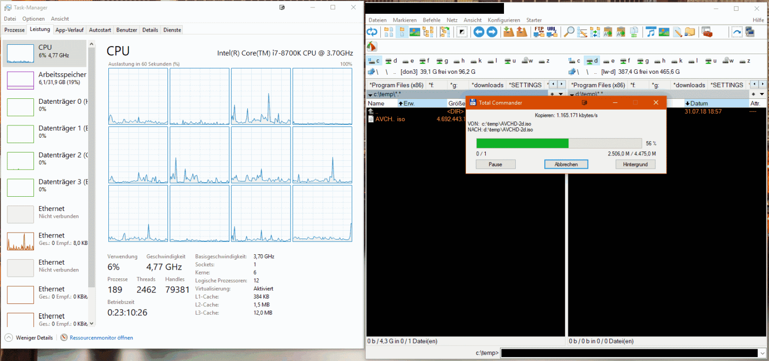

Nochmals zwei Connect-X3, verbunden mit Netgear-Switch GC728. Man sieht hier die Copy-Performance über RDMA. Man beachte die CPU-Load, welche nicht vorhanden ist. Quelle ist meine Workstation Win10, Ziel ein 2016er Server mit aktiviertem RDMA, andersrum ist es aber genauso:
Das zweite Ethernet-Gerät von oben ist der 10GB-Link. Es verzeichnet keinen Ausschlag, da RDMA nicht über TCP/IP sondern auf MAC-Adress-Ebene direkt in den RAM der Servers schreibt.
Ebenfalls bin ich sehr beeindruckt!
