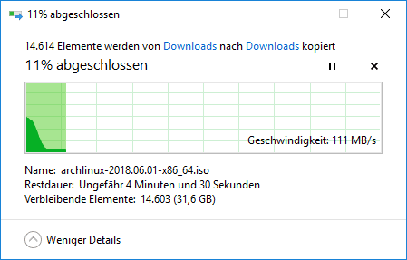

Habe aktuell extrem schlechte Perfomance mit meinen Mellanox ConnectX2 Karten.
Zuvor hatte ich die 40G IPoIB Dinger drin, etwa gleiche Performance, weswegen ich davon ausging, dass es an den Karten liegt.
Nun uebertrage ich extrem grosse Dateien auf meinen NAS, super schleppend, obwohl die Quelle eine NVMe SSD ist, als auch das Ziel.
Also muesste es da eigentlich mit vollen 10GBit/s voran gehen, aber habe nur das hier.
Weis jemand eventuell wie man Fehlersuche bei sowas richtig angeht?
auf was für ein Medium/Dateisystem schreibst du?
Wie viel RAM hat dein NAS?
Welchen Switch? Oder direkt verbunden?
sieht stark nach vollen 1 Gbit. Sind beide Gegenstellen über 10 Gbit angebunden?
Beide sind direkt mit einem 1m Kabel ueber die Mellanox Karten, also 10GBIt angebunden.
Mein NAS hat 8GB RAM, geschrieben wird auf EXT4.

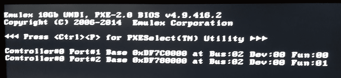

Hallo, mal eine Neuling Frage, ich nutze auch eine 10G Karte und das funktioniert auch alles soweit, eine Kleinigkeit stört mich jedoch und ich finde hierzu einfach nichts.
Thema Boot Zeit mit meiner Karte HP CN1000E 2x 10Gbit SFP+, Controller Emulex Corporation OneConnect OCe10100/OCe10102 Series 10 GbE (rev 02)
braucht halt immer ca. 2 Minuten ... muss man damit leben oder kann ich das evtl. skippen, einstellen, ... ? wenn die Initialisierung so lange dauert dann ok, wenn Einstellungssache .. ;)
egal ob mit oder ohne DAC Kabel, dauert immer so lange ... dachte vielleicht kann man da was ändern, jedoch ohne Erfolg.
Für einen Tipp im Voraus vielen Dank.
Die NICs haben oft ein eigenes BIOS, das es erlaubt von einer Quelle im Netzwerk zu booten. Das dauert dann etwas, das zu initialisieren. Kann man meistens im BIOS der NIC abschalten. Musst mal schauen, was es bei Deiner da im BIOS der NIC einzustellen gibt.
Beim Mellanox gibt es auch ein solches Bios, aber da lässt sich nicht viel verändern.
Ich würde mir mal im PC-Bios die Bootreihenfolge anschauen.
Kommt hier der NIC vor den Festplatten, hast du das Problem schon gefunden.
also, Boot Reihenfolge ist klar ;) das ist leider nicht das Thema da hier nur ein Boot Device hinterlegt ist und das ist natürlich nicht die NIC, wundert mich eh das das immer geladen wird
trotz Fast Boot usw ... und ich hab nur den Unraid USB als Boot, egal ob Legacy oder UEFI ...
Im BIOS der Karte war ich bereits mal, eine Boot Funktion hatte ich da nicht gesehen ... ich mach mal ein Screenshot und stelle ein, vielleicht seht Ihr da mehr wie ich.

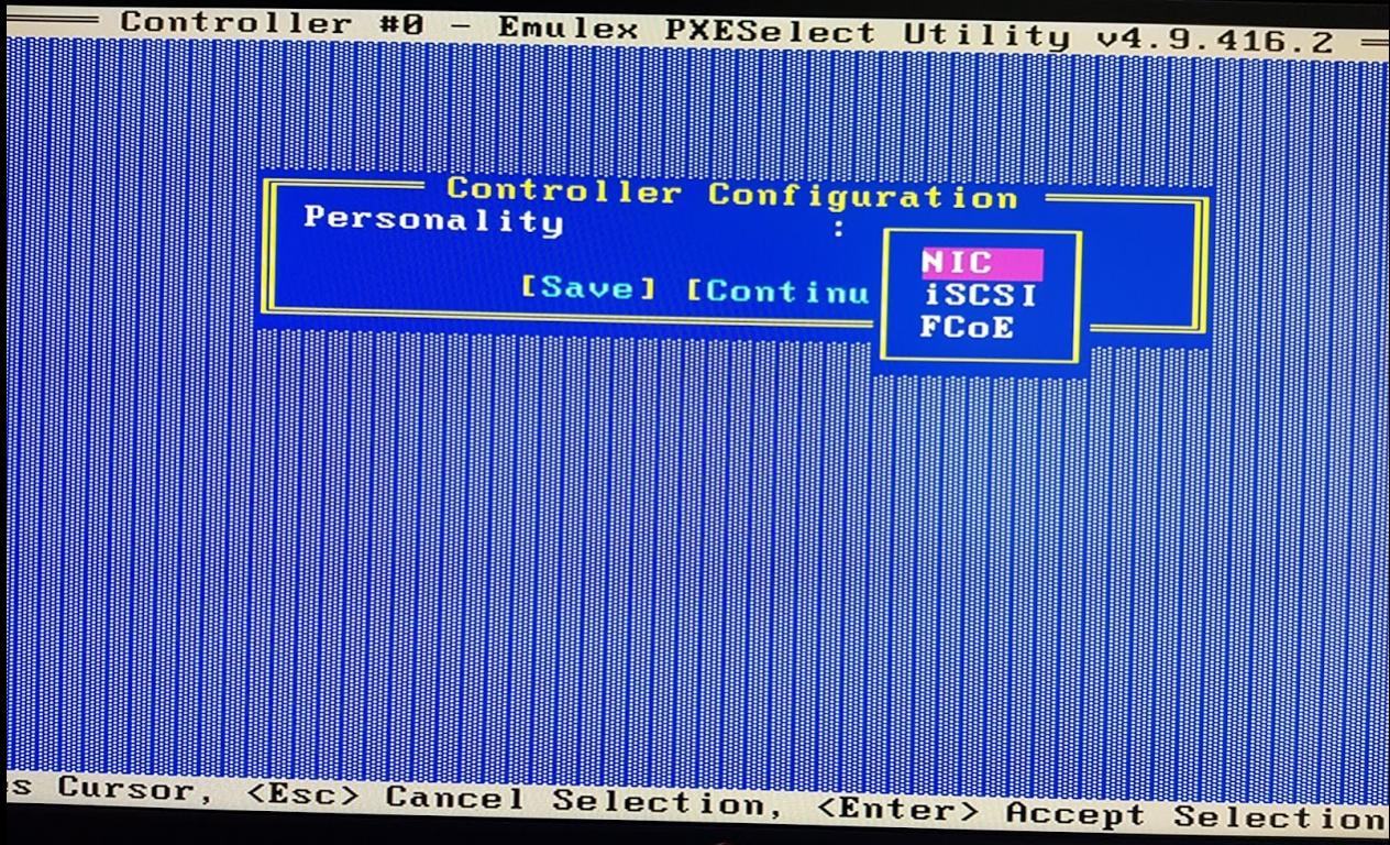

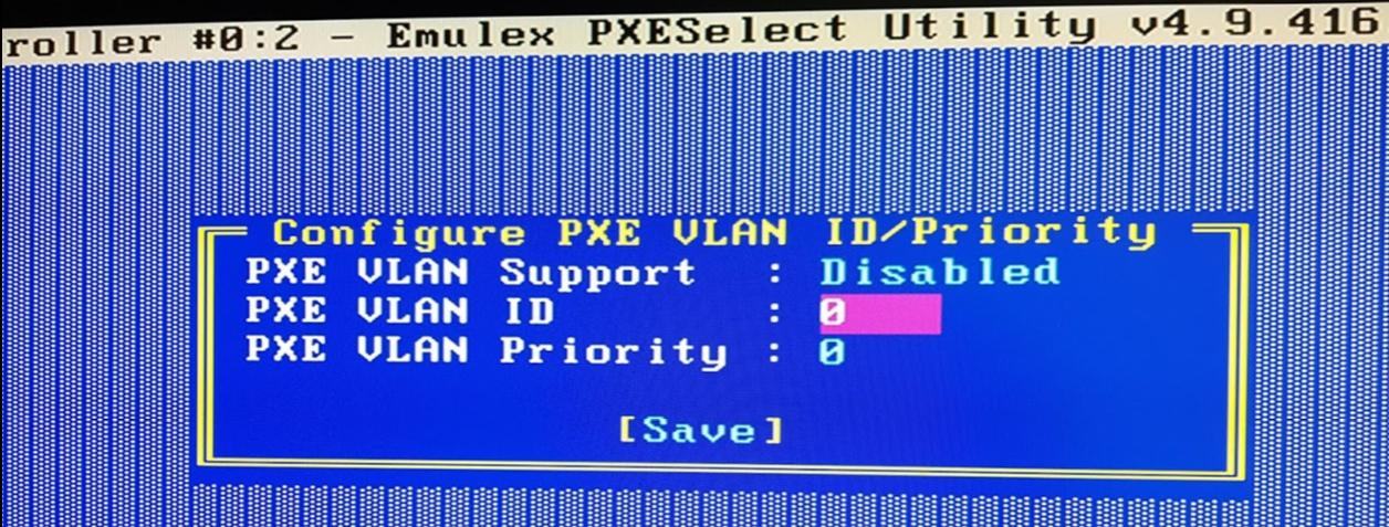

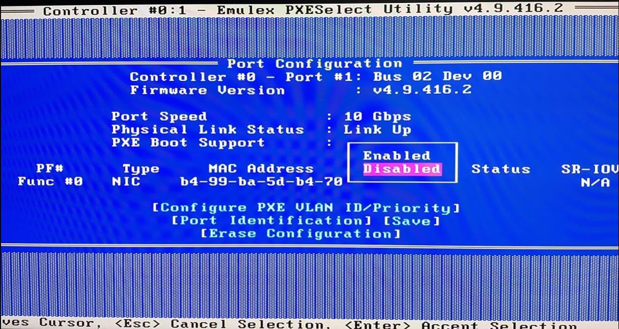

so, hier mal die Bilder vom BIOS der Karte
Falls jemand eine Idee hat wie ich den Start beschleunigen könnte ... dauert ~ 2 Min.
Im Voraus vielen Dank
Wenn du genug RAM in beiden Rechnern hast auf beiden Kisten mal eine RAM Disk bauen und von dort kopieren.
Damit kannst du die Datenträger ausschließen...
