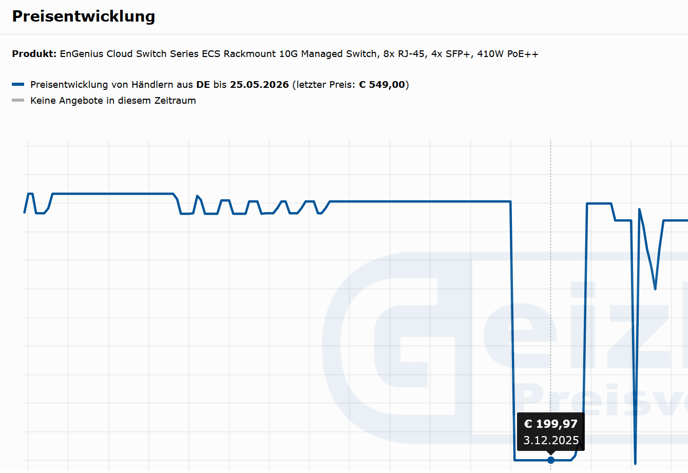

K.A seit wann, aber seit heute erst bin ich mir sicher, warum der EnGenius ECS5512FP nur 200€ statt 1.100€ UVP kostete
Hab nur paar Seiten durchgeguckt, aber die Support-Seiten (Downloads) für den ECS2512 und ECS5512 sind leer (gibt nix mehr zum Downloaden)

Viel wichtiger: wo gibt's den für 200€... :(
Den gabs letzten Dezember bei Jacob Elektronik für den Preis.
Die Seite hatte ich nicht gefunden

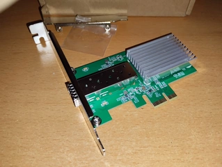

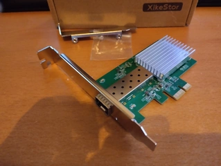

Welches sind die günstigen 10G Ethernetkarten? Explizit mit Realtek RTL 8127 Chip? oder auf was muss ich da achten?
Hat jmd eine RTL8127-Karte mit SFP+ am Start?
Gibts irgendwelche Besonderheiten im Gegensatz zur RJ45-Karte? (Speed, Verbrauch, Sockellänge)
Mein Kumpel hat die in seinem Linux Server, mit dem richtigen Kernel/Treiber läuft die bis jetzt fein.
Ich persönlich nutze Mellanox ConnectX-3 und 4 Karten.
Die Realtek verbraucht sicherlich weniger Strom im Idle, unter Last bin ich mir da nicht so sicher, allerdings habe ich auch ne große PV Anlage, von daher nicht so kritisch.
Hab die "blaue" mit x4 interface. Läuft problemlos und mit proxmox 9.2 auch direkt von Anfang an ohne Bastelei.
Nur ASPM kann sie noch nicht, scheint aber in Arbeit zu sein.

Wo hast du die gekauft? Letzens hat meine AQC mal gezickt, jetzt überlege ich mir eine Realtek als Ersatz auf Lager zu legen. x1 wäre nett, ist aber kein Muss. Die AQC ist ja auch ein x1 und ich hab da einen passenden 16x Slot am Mainboard.

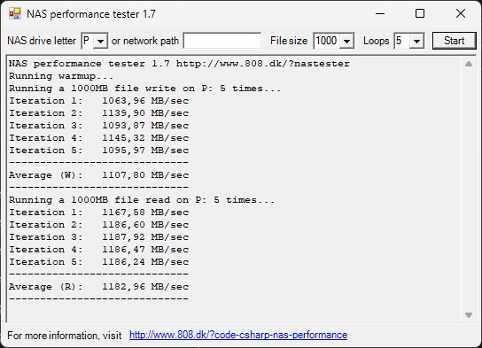

Erster Test war negativ, kein aktiver Link zum Switch. Karte wurde richtig erkannt und neuster Treiber installiert.
Nach dem ich das neue AOC 5M Kabel durch Gegentest als Fehlerursache ausschließen konnte dann
als weitere Idee in den Treiberoptionen bei Geschwindigkeit & Duplex von Automatisch aushandeln auf 10.0 Gibt/s Vollduplex umgestellt und es
kommt der Link zustande mit erstem folgendem Ergebnis Richtung Server:
iPerf hätten wir auch durchgehen lassen. ;)
