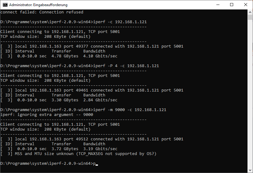

Ich habe mit der MTU ein paar Test gemacht. Die 10GBit Verbindung schafft ca. 5..5 GBit/s, bei einer MTU von 1492, daraufhin habe diese auf 9000 erhöht. Danach konnte ich mit iperf zwei- bis dreimal ~10GBit/s erreicht, danach wieder nur ~5 GBit/s. Das kann ich mir nur mit Überhitzung erklären? Hat jemand andre Ideen?
Ich habe nun von Clients noch mal die Internet MTU ermittelt das Ergebnis war 1424, das ist recht gering.
Gibt es eine Möglichkeit für das LAN Verbindungen eine 9000er und für WAN Verbindungen eine 1424 MTU festzulegen? Weil entweder kann ich im LAN nicht die maximal Performance nutzen oder das WAN läuft nicht richtig rund. 🤔
Die MTU hat damit nichts zu tun, dein Problem liegt woanders. Überhitzung halte ich so schnell auch für ziemlich ausgeschlossen. Zeig mal ein paar Screens von deinem iperf und beschreibe deine Hardware.

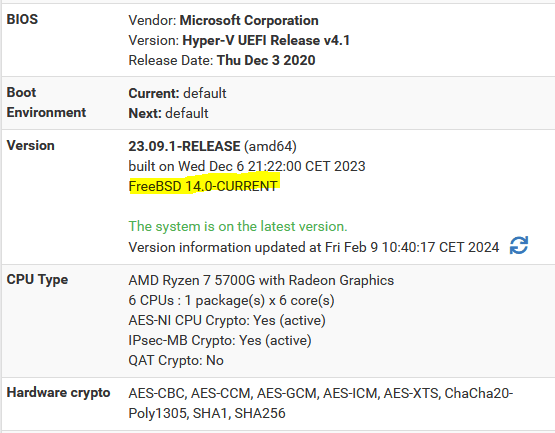

Welches Version von FreeBSD zeigst du gerade auf? V14 soll die Unterstützung drin sein. Realtek dazu wäre natürlich auch schön.
Afaik wird V12 gerade von XigmaNAS in der Stable genutzt, V13.2 ist noch nicht empfohlen. TrueNAs bin ich mir auch nicht sicher ob 12 oder 13 genutzt wird.
Ist verlinkt.
Und nutze ich in meiner virtuellen pfSense auch.
Wollte gerade sagen, in den release Notes von 13 ist noch nix davon zu sehen. Warten wir mal ab, wann XigmaNAS und TrueNAS auf FreeBSD14 aufsetzen ...

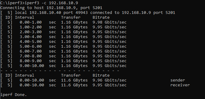

Netzwerkspeed.
Es kann sich noch die Frage stellen wieviel Strom das für die Leistung wegfrisst, aber wenn sonst 2,5Gbit reichen und man über 10Gbit auf 3-4 Gbit käme, dann wäre das auch m.M.n. kein Grund sich zu grimmen :sneaky:
Ich find brutto/netto bei 2,5Gbit auch superb und auch für unsere Verhältnisse hier wäre das einfach nur satt (y)

@bbott Also ich würde schon mit Iperf3 probieren, nicht 2. Das Kabel und dessen Länge kann eine Rolle spielen. Oder der Switch...
