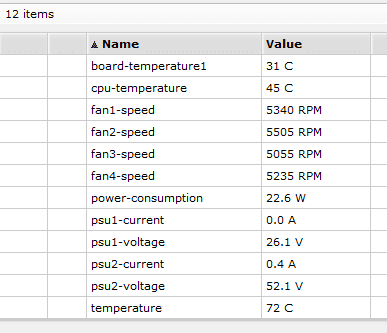

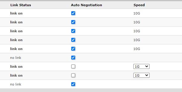

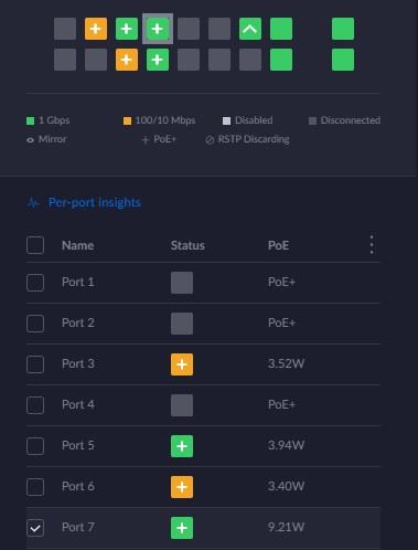

Bzw zum Thema Verbrauch hier mal der Mikrotik CRS309 via PoE:
2x SFP+ 10G Tranceiver @10G
5x passive DAC 10G (3x @10G, 2x @1G)
ETH/BOOT ist disabled (PoE in)
Port 7 is der Mikrotik CRS309
Der im Ofen ist bei 8.2W auch via PoE:
