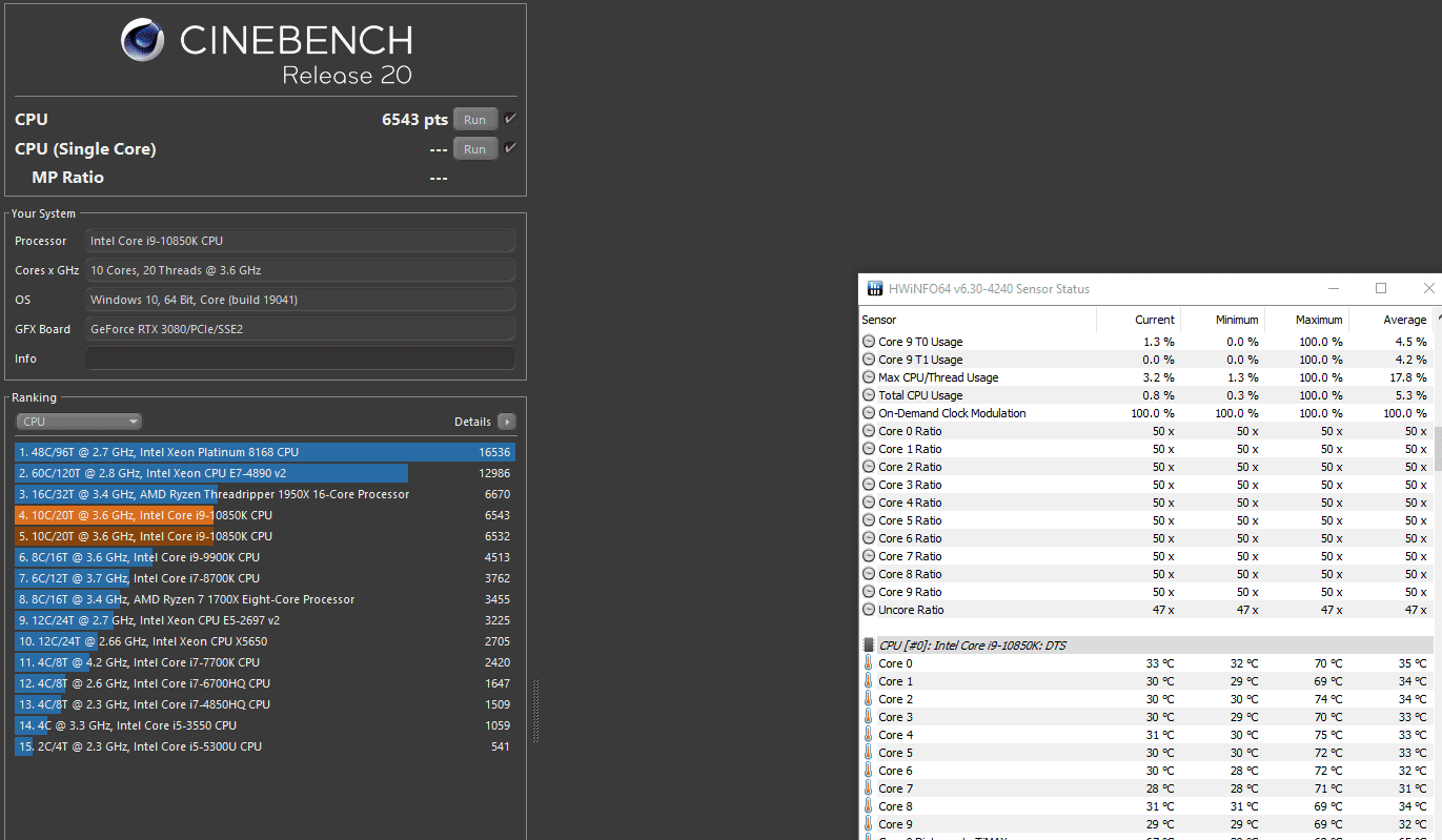

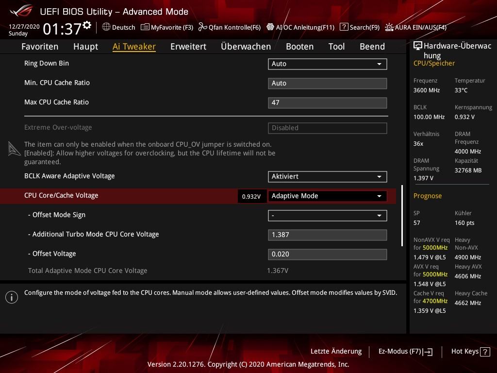

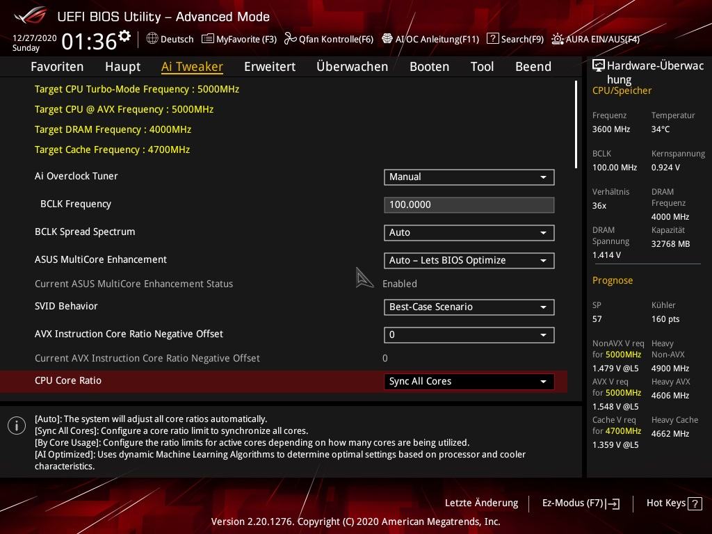

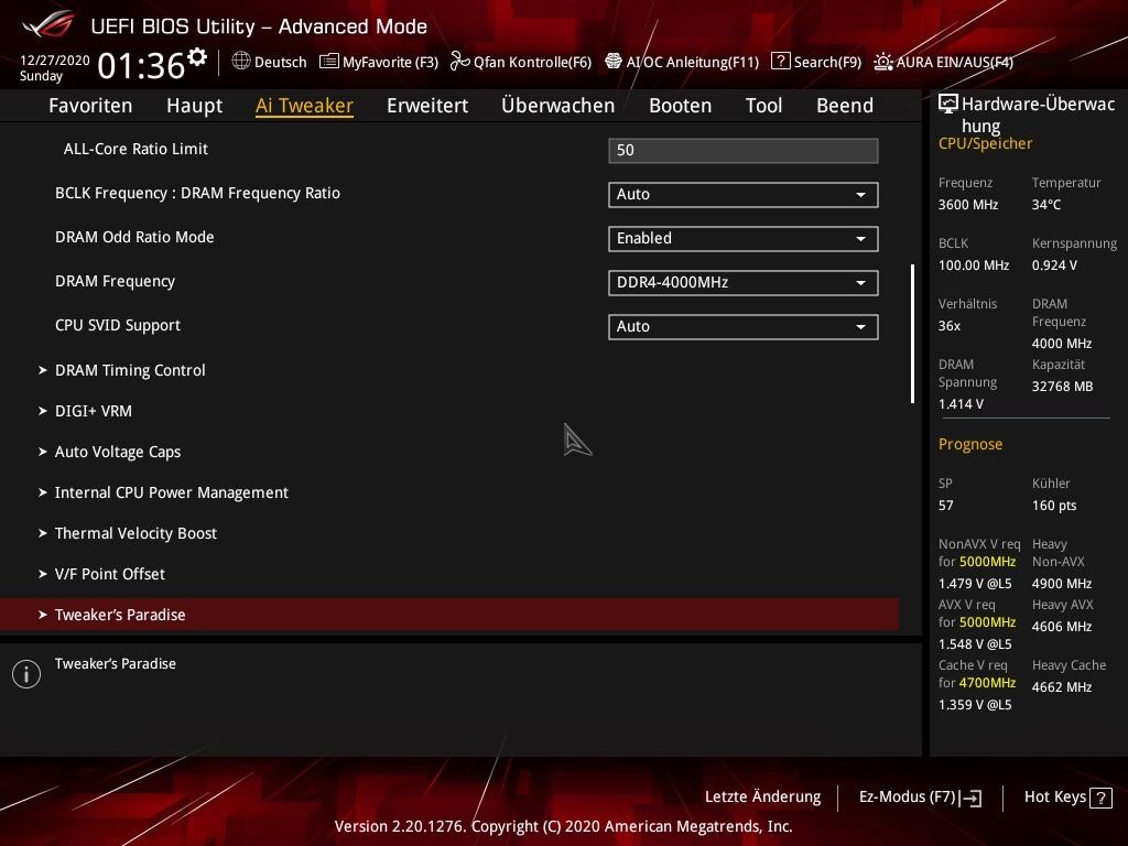

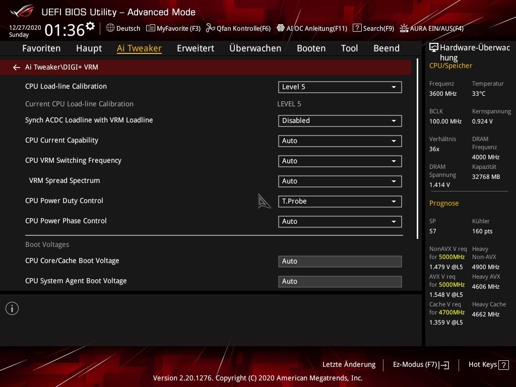

So sry, hat durch die Weihnachtstage etwas länger gedauert hier hab ich ein paar Screens wie es bei mir aussieht gemacht. Die Vorhersage vom Asus Board gibt dir nur ne ungefähre Richtung an, wie gut dein Chip wahrscheinlich ist. Bisher war der höchste SP Wert denn ich bei nem 10850k gesehen hab glaub 61 und der niedrigste 47 rum.
Im Vergleich zu nem 10900k der ja über 100 teilweise 120+ sogar schaffen kann eher meh. Da sieht man halt nochmal, das die 10850k aussortierte schlechte 10900k chips sind.
Bin dennoch damit zufrieden, hatte ihn für 412€ gekauft vor paar Monaten bei MF , in der Zeit hat der 10900k 530€ gekostet.
Hab den Adaptive Mode an weil auf dieser Weise sobald ich das Energiesparprofil in Windows auf "ausbalanciert" stelle, er komplett runtertaktet und die Spannung runterfährt im idle.

Ah okay. Im adaptive ist mir der 10700k abgeschmiert mit der gleichen Spannung mit der der auf manuell stable ist. Ich bin unterdessen eingeknickt und hab mir eine zweite Z73 und einen 10900k bestellt 😑 laut Reviews ist die z73 eine top aio, hab echt das Gefühl dass meine einen Treffer hat. Hatte sie gebraucht von Galaxus bestellt und es fehlten Schrauben und Kabel aber das konnte ich ausgleichen. Vielleicht ging sie aber auch zurück weil es beim Erstkäufer schon Probleme gab. Den 10900k tray für 475€ hab ich mir gegönnt mit der Kohle vom Weihnachtsmann. Der 10850k kommt auf jeden unter den Hammer, wenn der 10900k auch nur mäßig geht wird der auch billiger weiterverkauft und der 10700k bleibt. Bissl Verlust ist immer wenn man mit Hardware spielt 😂
Edit: warum nutzt du einen negativen Offset und stellst nicht gleich die gewünschte Spannung ein?
Weil die CPU 1.34-1.36 braucht um stabil zu sein je nach Schwankung und er dann konstant bei 1.34-1.35 läuft und nur wenn er wegen Spikes oder sonstiges mehr braucht kann er sich auch kurz 1.365 ziehen. Hab nach testen gemerkt, das es damit besser funktioniert.
Dadurch läuft er halt dann mit weniger Spannung die ganze Zeit
Außerdem funktioniert adaptive Spannung so, dass du mit der Spannung nicht niedriger kannst als die VID von deiner CPU für einen Takt vorschreibt, solange du nicht höher als den Turbo der CPU das Ding taktest. Bei früheren Modellen wie dem 8700k war es kinderleicht weil jeder mehr als 4700mhz mitgemacht hat eigtl. Und so diese Begrenzung aufgehoben wird. Kannst dann halt wirklich Einstellen was du willst.
Mit dem negativ Offset kann man dies wohl ganz leicht manipulieren. Ganz genau weiß ich es nicht.
