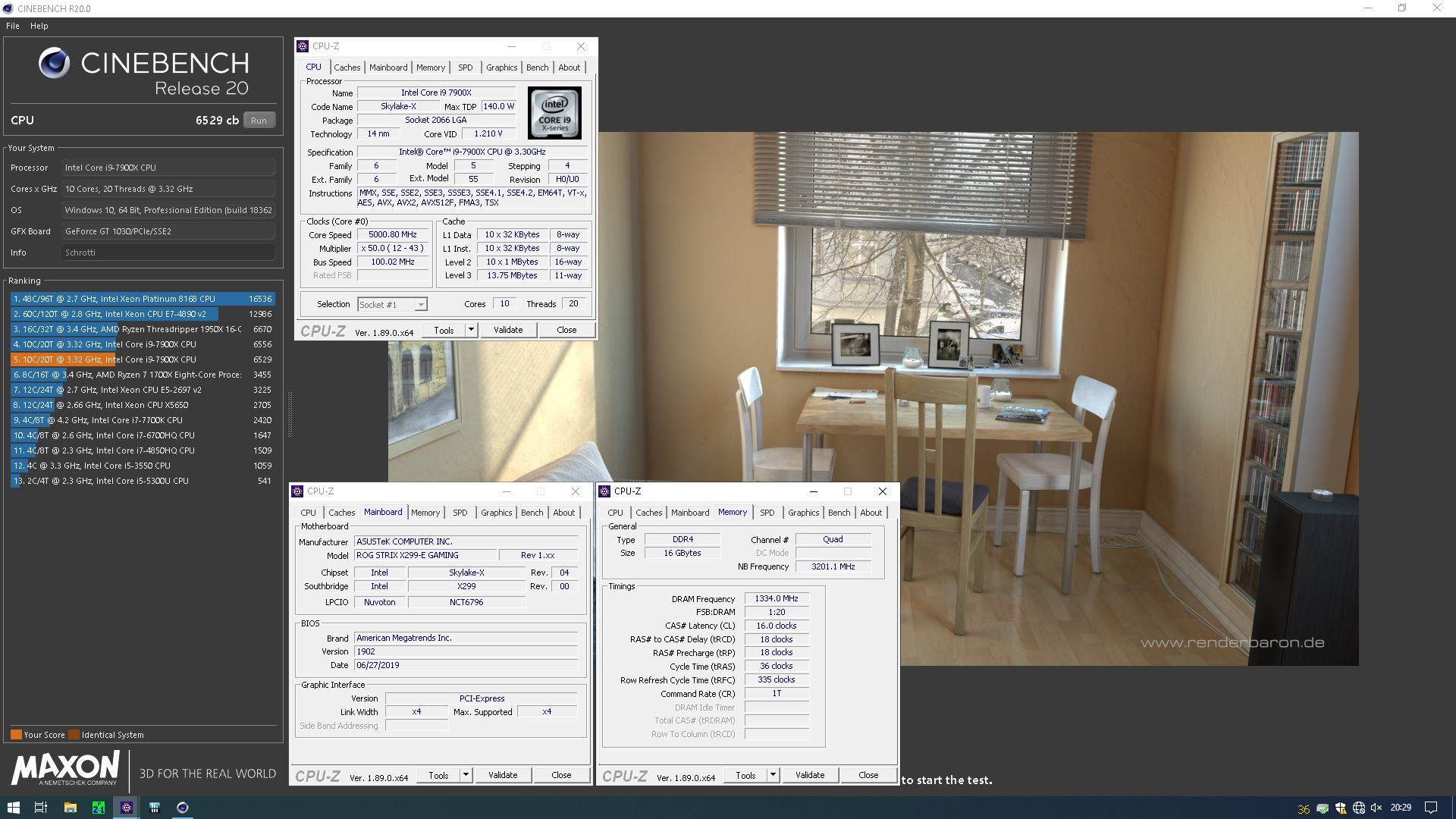

Damit man sich mal ein Bild machen kann. Wo wurde die Spannung abgelesen ? HWINFO , CPU-Z ? Wurde ausschließlich mit CB20 belastet? Grundsätzlich sind 1,5 Vcore schon heftig. Wie hoch taktet der Cache (Uncore) ? Ist ein AVX Offset gesetzt?
So zur Referenz. Auch 360 AIO.

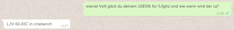

Da braucht mein i9-7900X keine 1,3V für, da langen auch 1,21v um auf allen 10 Kernen die 5 GHz zu knacken.

Letztendlich kannst du ne andere Cpu kaufen und hoffen das du in der SiliconLottery mehr Glück hast, oder du lässt es wegen der paar Prozent bleiben und stellst im Bios die Powerlimits anders ein. Dann wird automatisch der Verbrauch begrenzt und die Temperaturen sind humaner.
250W kann die schon wegschaufeln, das Problem ist einfach irgendwann die Wärme überhaupt vom Siliziumchip der Cpu bis zur AIO zu bekommen. Sprich du hast so dermaßen viel Abwärme, das die Energie nicht schnell genug bis zur AIO abfließt. Und deshalb geht die Temperatur dann durch die Decke.
Die 10850k gibts ja nur, weil Intel nicht genug Cpus produzieren konnte die den Takt des 10900k halten. Sprich die Cpus sind eh schon auf Kante genäht. Jetzt kommen noch die tollen OC "Verbesserer" der Mainboardhersteller dazu und schwupp kocht die Cpu, weil ordentlich viel Vcore auf die Cpu geknallt wird. Wobei die zusätzliche Energie in keinem Verhältnis zur Leistungsaufnahme steht.
