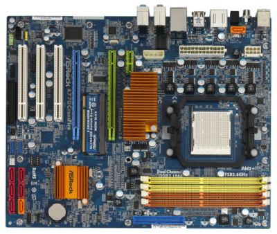

wie ist es mit den kabeln ..muss ich irgendwelche kabeln bestellen. ich habe IDE festplatte und Brenner passt das auf das motherboard..
Du kannst maximal 2 IDE Geräte an diesem Mainboard anschliessen und ja es ist ein IDE Kabel dabei.
2 IDE sprich dvd brenner und eine festplatte. hatt es noch andere anschlüsse ..für SATA ??
sehe ich das richtig auf dem bild wegen IDE anschluss ..also der blaue stecker am rand neben dem RAM ist der anschluss für IDE ? sprich ich brauche ein IDE kabel mit 2 ...ee steckern?
man kann nur dazu lernen :d
danke

Natürlich passt das alles gut, ist nicht das erste System, dass ich zusammenstelle ;)
Teurere Netzteile verfügen allgemein über hochwertigere Komponenten, die sind leistungsstärker trotz evtl. geringerer Watt Angaben. Da lohnt es sich auf die Ampere Leistung der einzelnen Stromschienen zu achten. Vor allem die +12V Schiene(n) ist da wichtig, weil sie CPU, Laufwerke und GraKa versorgt.
Außerdem sind sie meistens leiser, und die elektronik im NT wird besser gekühlt und hat längere Lebensdauer. Außerdem haben diese NTs eine Menge Sicherheitsmechanismen, die sämtliche "Worst Case Scenarios" verhindern.
Das Tronje NT kostet bei geizhals.at sogar nur knapp 17€... http://preisvergleich.hardwareluxx.de/eu/a306310.html
Finger Weg, wenn dir deine Hardware lieb ist ;) Und nie ein NT mit passiver PFC kaufen. Gute NTs mit ~400W fangen erst bei 40€ an.
Als Alternative kannste auch das Corsair CX 400W nehmen.
neee ich bleib bei dem anderen netzteil jetzt. der sieht besser aus :)
an deinem zusammengestellten system kann ich echt nichts aussetzten. werde ihn wohl 1zu1 nehmen.
jetzt muss ich nur noch günstig alle teile zusammenkratzen .... :xmas:
