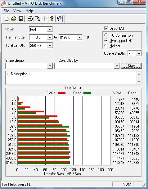

noch von atto
Hi
Die Benchmarks sind ok.
Liegen die Partitionen auf der gleichen Platte`?
Dann sind die Datenraten normal.
Handelt es sich um viele kleine Files?
Dann sind die Raten auch normal.
100MB/s etc schafft man nur mit großen Dateien.
